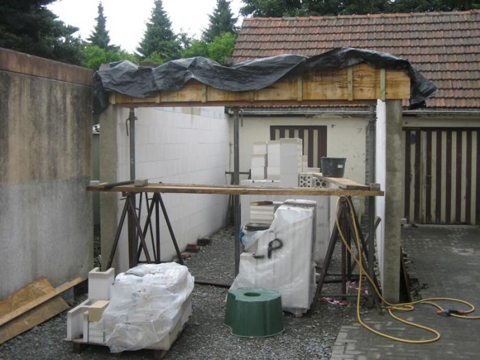

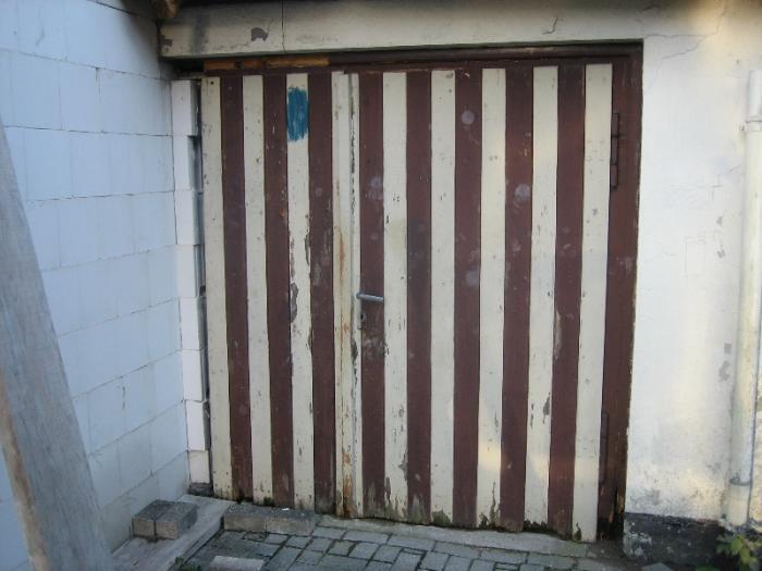

so, das Dach ist drauf und neben einer Lösung für einen Ladebalken an der alten Garage habe ich noch eine weitere Frage zum alten Tteil meines Garagengebäudes. Wie man auf dem ersten Foto hier sehen kann, hatte das alte Gebäude neben der Stalltür links ein doppeltes Holztor als Garagentor:
Die neue Garage ist nun so breit, dass die linke Torhälfte hinter der Garagenmauer verschwindet:
Ich suche nun eine neue Lösung für das Tor. Die Öffnung ist aktuell ca. 2m breit und ich könnte versuchen, ein kleines Sectionaltor anfertigen zu lassen. Gibt es daneben die Möglichkeit, auch hier wieder ein zweiflügliges Tor zu bauen, dessen Holzbekleidung ich dann farblich an die anderen tor in RAL Stahlblau anpassen kann ? Macht man dann eine reine Holzkonstruktion oder verkleidet man einen Metallrahmen ? Und zu guter letzt: Wer genau macht ein solches Tor, ein Schreiner vor Ort ?

also, da gibt es keinen Durchgang, sondern die neue Garage wurde an das alte Gebäude angeschlossen und dieses alte tor gilt es zu ersetzen:
