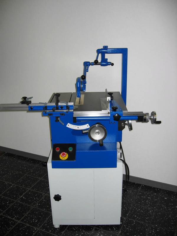

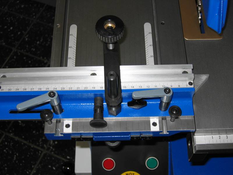

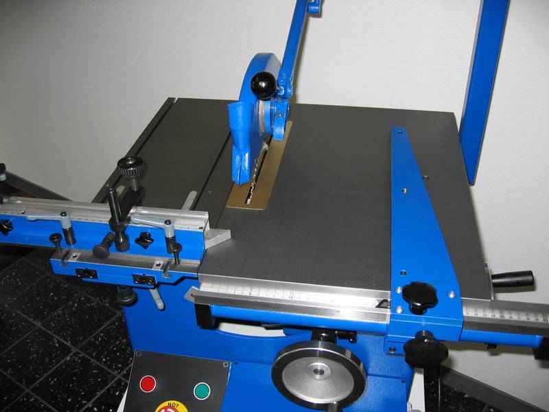

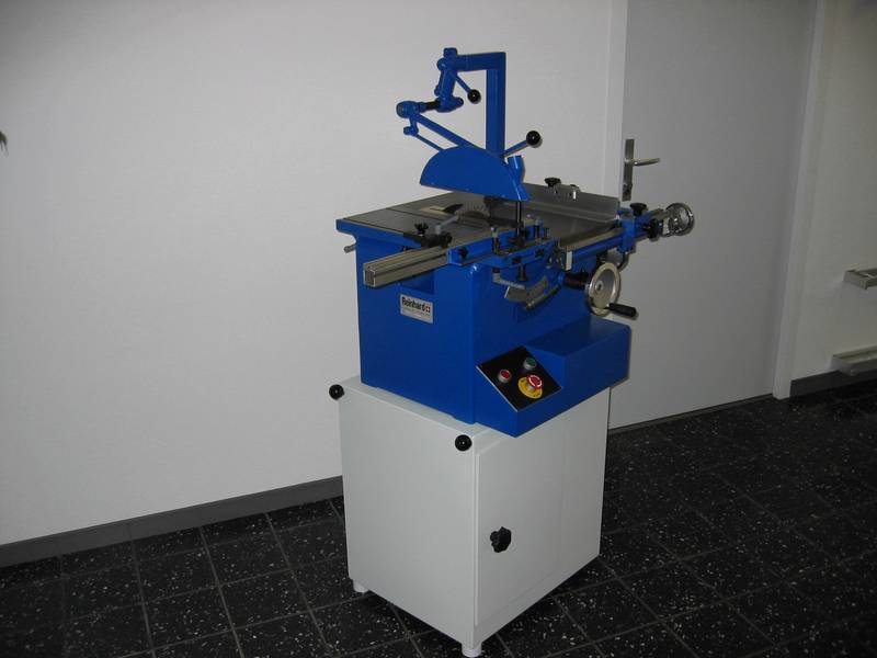

Wie die Maschine kommen auch die Bilder aus der Schweiz (zumindest das Hochladen auf die Holzwurmseite). Bernhard wird morgen noch Kommentare zu dieser Maschine liefern. Die 4 Aufnahmen zeigen das Teil vor den kundenspezifischen Anpassungen.

So, nun ein paar Worte zu unserer Säge: Dies ist die Säge, BEVOR sie nach unseren Wünschen umgebaut (und umlackiert!) wurde. Ein paar technische Daten:
Motor 1,2 kW mit 850-5000 UpM regelbar
elektronische Distanzanzeige, Ablesegenauigkeit 0,01mm
Max.Sägeblattdurchmesser 220mm
Schnitthöhe 58mm
Gewicht 130kg
Tischgröße fester Tisch 350 x 500mm
Tischgröße Schiebeschlitten 200 x 500mm, Kurs 400mm
Wellendurchmesser 20mm
Gehrungsanschlag mit beidseitiger Winkeleinstellung von bis zu 45°
integrierte Absaugung im Maschinensockel
Wir haben unsere Maschine in ein paar Punkten umbauen lassen, stärkerer Motor, ein größerer fester Tisch (1200 x 700mm), die damit verbundene Verlängerung der elektronischen Distanzanzeige, Schiebeschlitten auf gleicher Höhe wie fester Tisch (nicht wie werksseitig Schlitten 1/10mm höher), Ral Sonderlackierung, möglich wäre noch gewesen eine elektrische Positionierung des Längsanschlages.
Die Maschine zeichnet sich durch eine extreme Laufruhe aus und damit auch einer auffallend geringer Lärmentwicklung, absoluter Perfektion in Schnittbreitenwiederholung, einmal geeicht muß nie wieder nachgemessen werden (daran muß ich mich erst noch gewöhnen!!), erst bei Sägeblattwechsel! Die Tischeinlage ist aus 5mm massiv Messing und absolut plan mit dem Tisch.
Ich werde in den nächsten Tagen noch ein paar Fotos unserer Version einstellen (lassen), wer noch Fragen hat, ich beantworte sie gerne!
Nein ich stehe in keinerlei Geschäftsverhältnis zu dem Hersteller! Ach ja und der Preis der Maschine OHNE Sonderausrüstung beträgt 9500.-€
Ich hoffe Euch einen kleinen Eindruck gegeben und Euch vielleicht ein wenig neidisch (?) gemacht zu haben.
Viele Grüße aus München,
Bernhard

ja dieser Maschine sieht man schon auf den Bildern an, das sie den Namen ``Präzisionskreissäge`` verdient und zurecht trägt. Feinster Maschinenbau, nix zusammengeschraubte Blechle. Ob viele von uns diese Präzision brauchen, sei dahingestellt, aber jemand mit den Ansprüchen von Bernhard wird seine Freude daran haben. Denn nur mit einer Maschine welche präzise arbeitet kann man in vernünftiger Zeit excellente Arbeiten abliefern. Im Hobbybereich siehts ein bissel anders aus, da hat man ja Zeit ohne Ende. Bernhard, ist es möglich das Du uns auch ein paar Bilder von Deinen Arbeiten hier einstellst, damit wir uns das besser vorstellen können? Freu mich schon auf die Bilder der ``frisierten Maschine``

schon die Serienmaschine macht eine "sauberen" Eindruck. Da bin ich gespannt, wie Eure Sonderausstattung aussieht.
