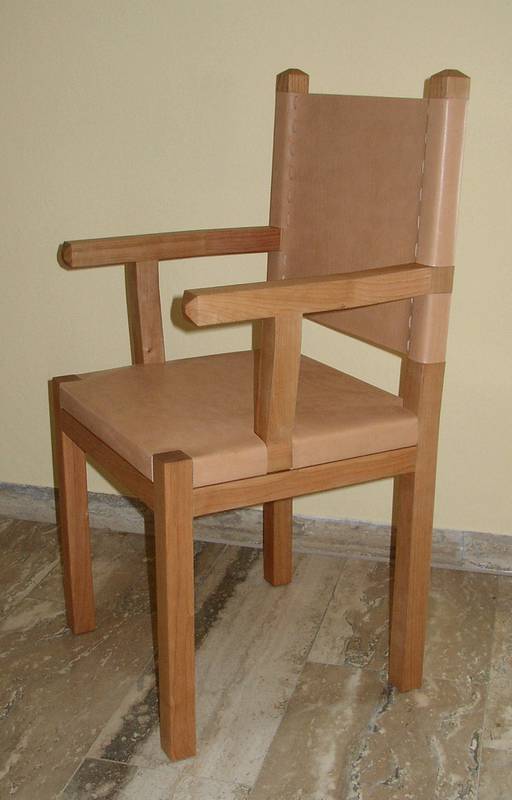

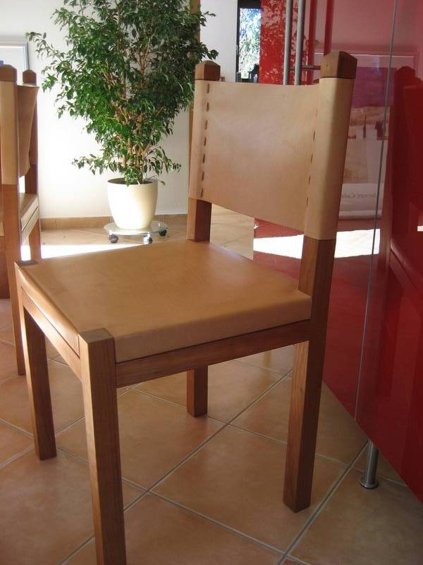

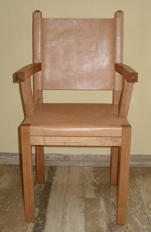

ich habe mal bei Roland eine Kurs zum Stuhlbau absolviert.Danach sind dann etwas bequemer Esstischstühle mit und ohne Armlehne entstanden....man sitzt dann etwas länger bei Tisch.

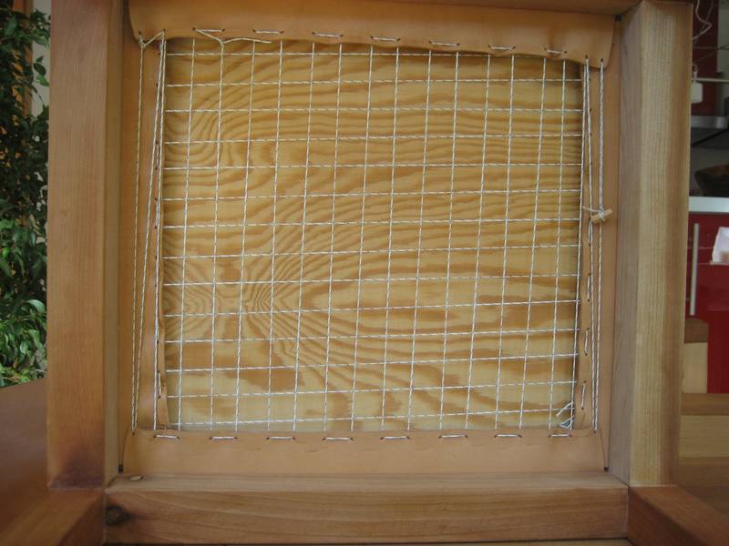

Schöner Sessel. Wie ist denn das Leder befestigt? Könntest Du noch ein Foto einstellen, Sitzfläche von Unten?
Es grüßt und dankt Johannes

Hallo Bernd,

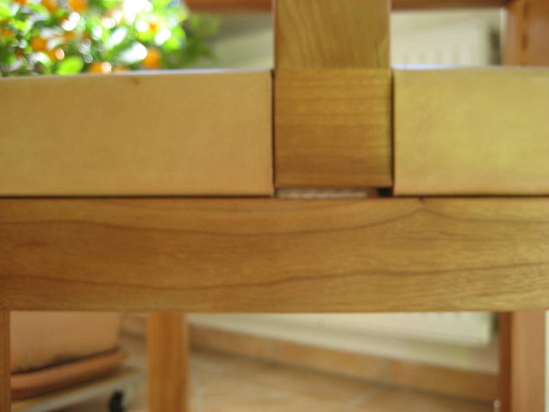

einen schönen Stuhl hast du gebaut. Kirschbaum? Mich interessiert, welche Holzverbindungen du verwendet hast und wie die senkrechte Stütze der Armlehne mit der unteren Längszarge verbunden ist. Auf dem Foto sehe ich eine Fuge oder Nut?
Danke für eine Antwort
Roland

die Bespannung ist sehr simpel,aber effizient auf Kieferplatte liegt eine feste Schaumstofflage + Flies wg. der weichen Formen.

Ja Kirschbaum, alles gezapft wie bei Dir gelernt. Die Armlehne ist nur mit der oberen Zarge fugenlos verbunden. Den Spalt (Foto ist leider etwas unscharf) den man sieht ist der Abstand der beiden Zargen, um das Leder durchzuziehen.
Ich finde leider auf der Holzwurmseite keine Möglichkeit das letzte Bild zu drehen

Hallo Bernd,
danke für die weiteren Fotos.
Auf der Ansicht von unten sehe ich eine Furnierplatte. Ich nehme an, auf dieser Furnierplatte befindet sich noch eine Polsterung, vielleicht Schaumgummi?
