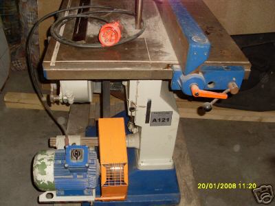

Hier ein Bild von der Seitenansicht der Säge:

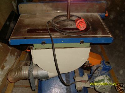

Hier ein Bild der Fronansicht der Säge:

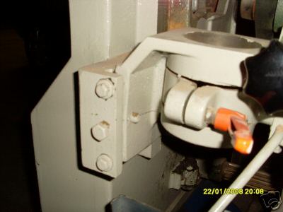

Dieses Bild zeigt die Halterung der Aufnahme der Frässpindel und der Sägewelle. Diese Aufhängung ist leider längs zwischen den Befestigungsschrauben gebrochen. Im Bild ist das als kleiner Knick nach hinten zu sehen. Ich hoffe aber, dass man das Teil schweißen kann.
Ich bin für jeden Hinweis dankbar.

erste Anlaufstelle wäre für mich das Felder Werk, keine Niederlassung. Und das auch telefonisch. Da kann man sich hartnäckiger nach einem Mitarbeiter durchfragen, der so was noch weiß!
Viele Dinge zur Einstellung erklären sich aber bei diesen Maschinen fast von selbst, wenn man die Maschine mal auseinandergenommen hat, was Du ja getan hast. Du mußt natürlich einen "richtigen" Winkel haben, keinen der nur in etwa 90° hat. Das kann man ja selbst schnell testen.
Zur Frässpindel müßte man Dir in jedem Fall bei Felder sagen können, welches Profil die Spannung der Frässpindel hat (MK ..). Das Gewinde der Mutter kann man messen. Vielleicht passen aber auch neuere Spindeln von Felder hinein. Dann würd ich selbst nix drehen lassen.
Ob die Guß-Schweißung den Belastungen beim Fräsen standhält solltest Du vorab mit einem Fachmann klären. Bei Deinem Bild hierzu werd ich aber nicht so recht schlau. Wo muß ich mir dieses Teil vorstellen im Gesamtbild? Hat die Maschine ein Winkelgetriebe?
