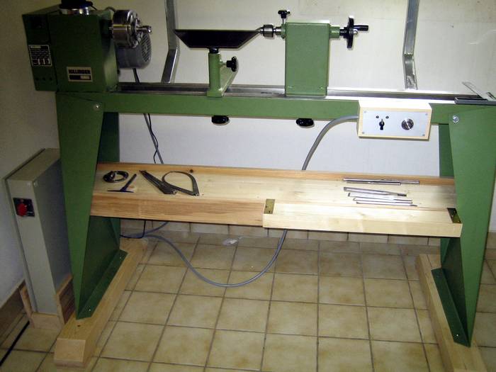

Heinz Roesch
Beiträge: 1268
Re: Schreibtisch mit Rollcontainer *MIT BILD*
Beitrag von Heinz Roesch »
Hallo Klaus,
ne ne, ich habe noch gar nichts drauf. Wäre
allerdings auch ein Wunder, bei der wenigen
Zeit die ich mich bisher mit dem Thema beschäftigt
habe.
Ich habe eine Killinger günstig erstanden und mit
einem FU und einer zusätzlichen Fußverstrebung
etwas aufgepeppt. War ein Schnäppchen, wie meine
beinahe Jet. :-)
