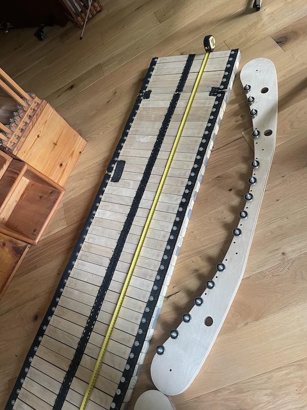

Auf dem Foto fehlt die rechte Seitenwand. In der Mitte waren noch weitere Kugellager vorgesehen, aber die Metallsägeblätter meiner Stichsäge haben schlapp gemacht, bevor ich all die kurzen Gewindestangenstücke fertigsägen konnte, und eine Flex zum Kappen habe ich nicht. Und die Kugellager an den Seitenbrettern konnte ich nicht fachgerecht anbringen, so wie ihr es mir geraten hattet: ich habe extra Schrauben gekauft, deren Gewinde erst ab der halben Länge beginnt, und der Plan war, in der oberen Hälfte die Kugellager unterzubringen, damit ihre Innenbohrungen auf einer glatten Oberfläche liegen. Aber etwa ein Drittel dieser Schrauben ließ sich gar nicht erst bis zum Anschlag durch den Innenring der Kugellager schieben. Nur der Gewindeteil aller Schrauben hatte einen für alle Kugellager passenden Durchmesser. Daher musste ich die Kugellager dort befestigen. Nicht ideal, aber es ging nicht anders.
Hier sieht man die Form der Konstruktion besser. Das Band, das als nächstes eingebaut wird, soll in dieser Bananenform rundlaufen. Normalerweise hat der jeweils rücklaufende Teil des Laufbands unten einen Durchhänger. Ich habe die Länge so kalkuliert, dass das Band auch unten eng an den kleinen mittleren gelben Rädern entlangläuft, zumindest solange es noch nicht ausgeleiert ist.
Das Laufband selbst besteht aus inzwischen nur noch 78 Lamellen (es wurde mit 80 zu eng), die im Schnitt so aussehen:

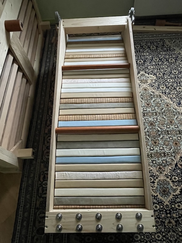

Ich habe sieben Sorten Schaumstoff verschiedener Härten und Knautschverhalten zuschneiden lassen, diese Stücke auf die Holzlamellen gesetzt und mit sieben verschiedenen Oberflächenmaterialien (mehrere Ledersorten, Stoff, Kork...) umrundet, die seitlich über dünne Holzstäbchen in die Lamellen eingekeilt wurden. Das ergab eine ziemlich große Menge an Kombinationen, die ich in so unregelmäßiger Abfolge wie möglich zu einem Band verbunden habe. Die Idee dabei ist, den Füßen die Illusion eines sich ständig verändernden Untergrunds zu vermitteln. Auf die Idee hat mich ein kommerzielles Laufband gebracht, das allerdings nur abwechselnd zwei Schaumstoffhärten mit homogener Oberfläche bietet.

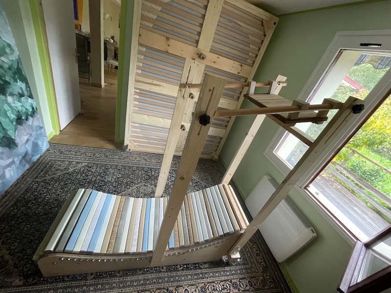

Und so sieht das Laufband mit zweiter Seitenwand und montiertem Lamellenband aus. Viele Selbstbau-Laufbänder aus dem Internet haben eine leichte Kurve, aber das sind immer Kreisabschnitte. Meine Kurve ist eine Kettenkurve. Die Mathematik dahinter, deren Rundung korrekt zu berechnen und passende Abstände für die Kugellager zu finden, macht mir Spaß. Die ursprünglich geplante Gehrichtung war von der höheren Seite nach unten, aber beim Ausprobieren hat sich herausgestellt, dass man etwas bequemer auch in die andere Richtung gehen kann.
Hier noch einmal von der anderen Seite. Die rechteckigen Aussparungen der Seitenbretter (vorn und hinten) sind für Querhölzer gedacht, die zusätzliche Stabilität bringen sollen. Viele Videos zeigen Selbstbau-Laufbänder, die bei Nutzung hin-und herschwanken, das wollte ich vermeiden. Aber auch ohne die Querbalken steht die Konstruktion fest und sicher. Immerhin.

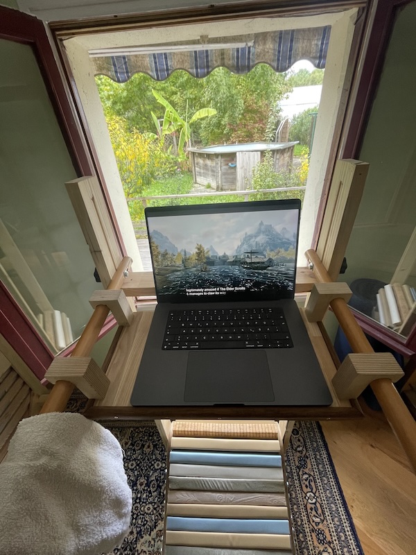

1. Das Laufband wird sich so für eine gleichzeitige Arbeit am Computer nicht eignen. Zum einen werde ich nicht umhin kommen, Festhaltemöglichkeiten dazuzubauen, denn die eingebaute Steigung zwingt zu kleinen Schritten und Hilfe bei der Kontrolle der aufrechten Körperposition. Wenn ich das Laufband noch einmal bauen müßte, würde ich die Kurve wesentlich flacher auslegen, damit ein sichereres Gehen möglich wird.

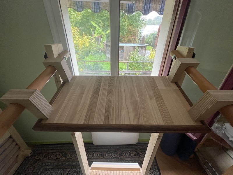

inzwischen ist das Geländer des Laufbands fertig geworden:
Es ist höhenverstellbar, je nachdem, ob man sich mit Händen festhalten oder nur die Ellebogen abstützen will. Barfuß ist das Band extrem angenehm zu benutzen. Weil die Nylonbänder, die all die Holzlatten zusammenhalten, sich unglaublich gedehnt haben, mußte ich bereits zwei Latten entfernen und an der Unterseite Rollen anbringen, die das durchhängende Band wieder in den Geräterahmen drücken. Mal sehen, welche Reparaturen künftig noch so anstehen werden.
Grüße von Dirk

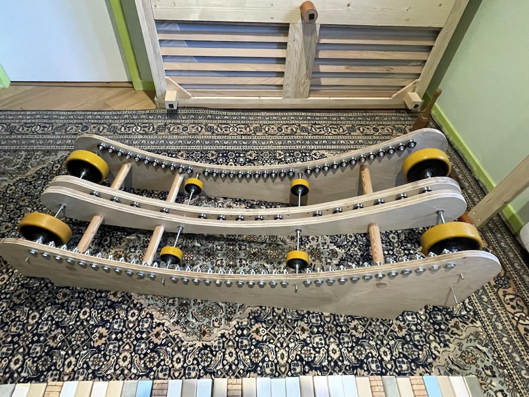

nach mehreren Wochen Nutzung hatten sich im Inneren meines Laufbands mehrere Muttern gelöst und verschoben, obwohl sie an den meisten Stellen gegeneinander angezogen waren und sich eigentlich sperren sollten. Außerdem haben sich die Nylonbänder weiter ausgeleiert, die die Holzstreben zusammenhalten, wodurch das eigentliche Laufband noch mehr am Boden schleifte: Und die Holzlamellen aus Multiplex von 2 cm Stärke berührten nachweislich die innenliegende bananenförmige Struktur an den Stellen, an denen ich keine Kugellager mehr montiert hatte (siehe erstes Foto ganz oben)! Anscheinend bin ich so schwer, dass sich die Lamellen in der Mitte durchbiegen. Daher wurden weitere Wartungsarbeiten nötig.
Also habe ich alles noch einmal demontiert. Glücklicherweise hatte ich die Schablone aufgehoben, mit der ich all die Löcher für die Kugellager gebohrt hatte. Mit ihrer Hilfe kamen jetzt neue Löcher für Kugellager in der Mitte des Laufbands dazu. Eine weitere Lamelle wurde entnommen und alles wieder zusammengebaut. Dann lief das Band überhaupt nicht mehr, sondern verkeilte sofort. Mehrfaches Nachmessen und Korrigieren von Abständen vor allem der äußeren Seitenwände brachte keine Besserung, bis ich auf die Idee kam, die Flucht aller Kugellager zu überprüfen. Dabei stellte sich heraus, dass die neu hinzugefügten Lager einen Millimeter zu hoch montiert waren, was zu einer Schräglage der Lamellen führte. Also nochmal alles geöffnet, verbessert und wieder zusammengebaut. Da ich den Nylonbändern inzwischen überhaupt nicht mehr traue, habe ich auf der Unterseite zwei Rundhölzer angebracht, die das künftige Schleifen auf dem Boden verhindern: Hier sieht man übrigens auch die Rollen, die das Laufband jetzt manövrierfähig machen.
Die Innenstruktur des Laufbands sieht, um mehrere Kugellager ergänzt, jetzt so aus: Alles fertig zusammengebaut ergibt folgendes Bild: Schließlich habe ich noch eine Ablage für ein Buch oder einen Computer gebaut, um mich beim Gehen abzulenken: Also kann ich endlich vernünftig zu Hause etwas Bewegung betreiben. Noch dazu mit Ausblick auf den Garten: Ganz schön viel Aufwand! Aber jetzt habe ich auch einen guten Grund, das Laufband regelmäßig zu benutzen. Nach so viel Arbeit... Hoffentlich stellen sich die Oberflächenmaterialien, mit denen die Schaumstoffe der Lamellen umkleidet sind, als dauerhat und resistent heraus. Bisher ist noch nichts erneuerungsbedürftig.
