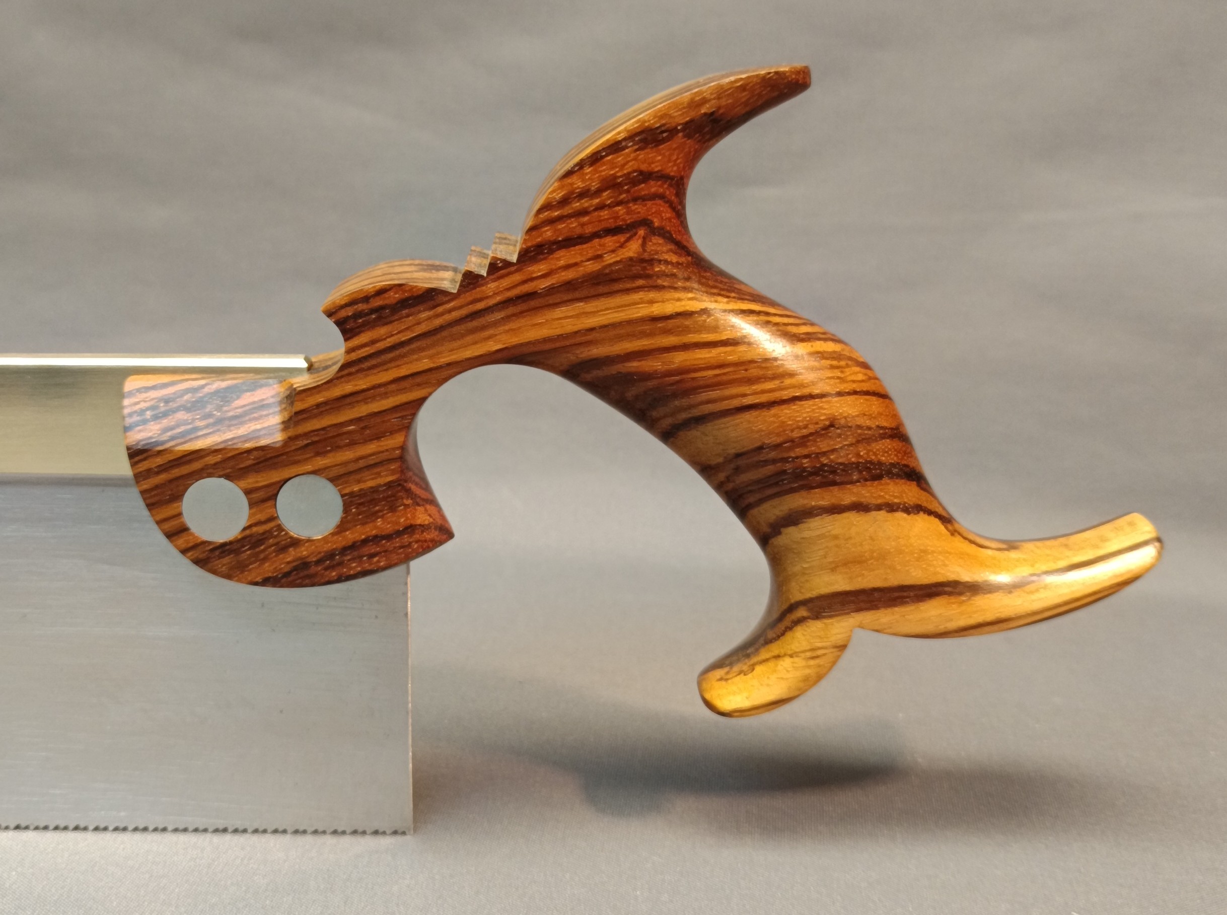

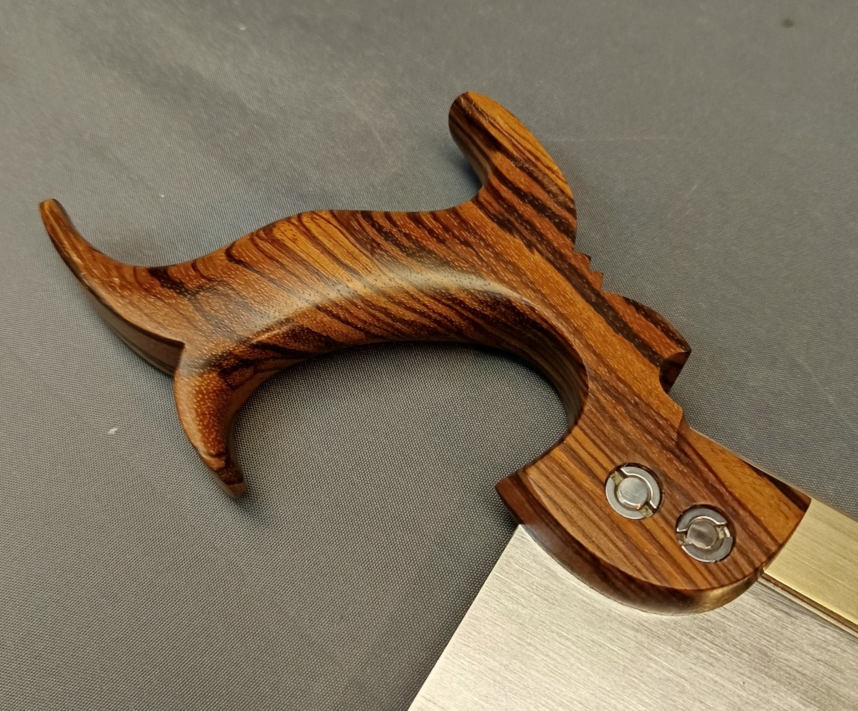

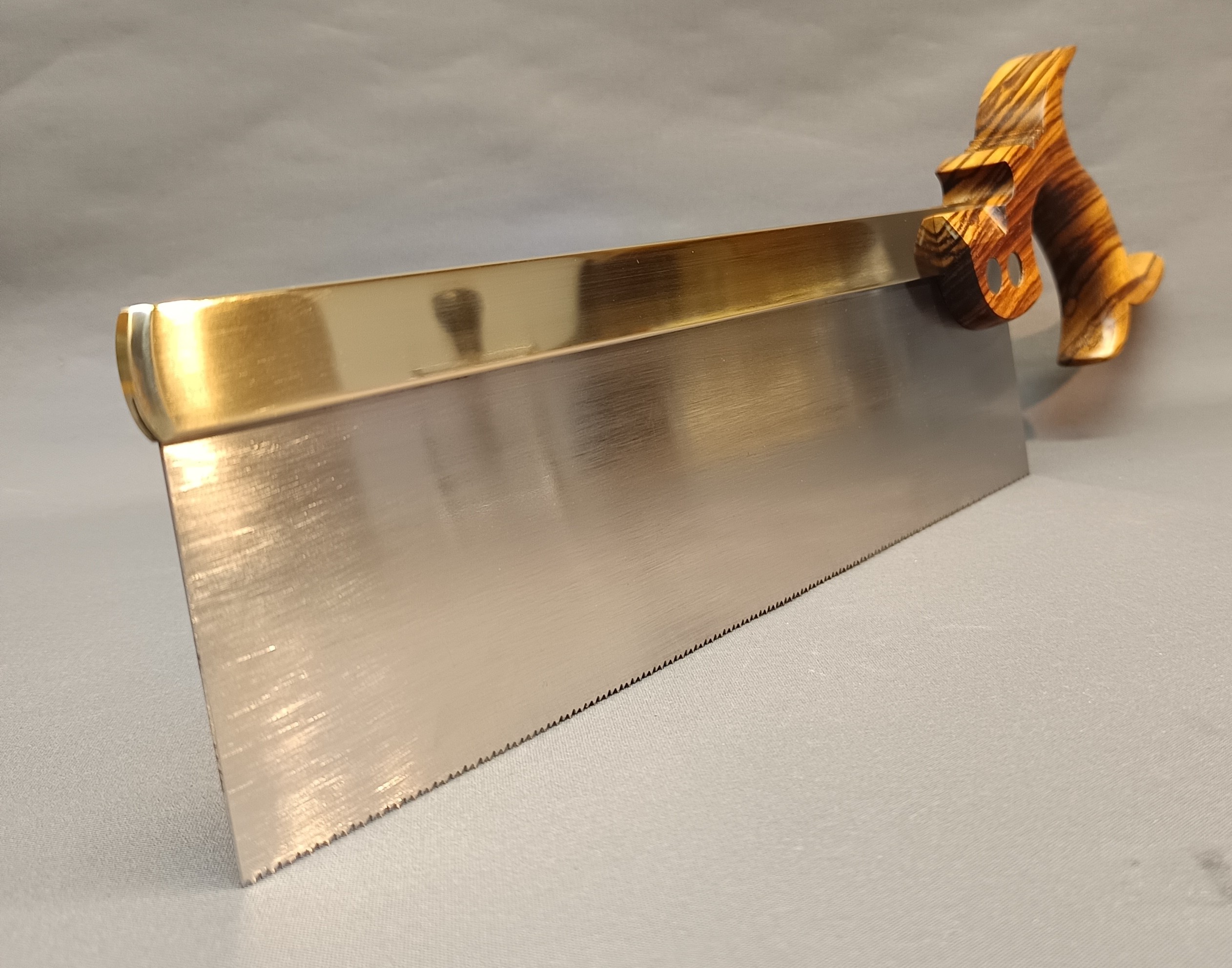

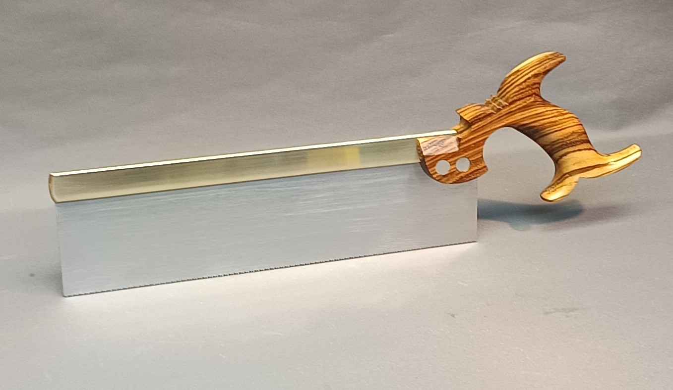

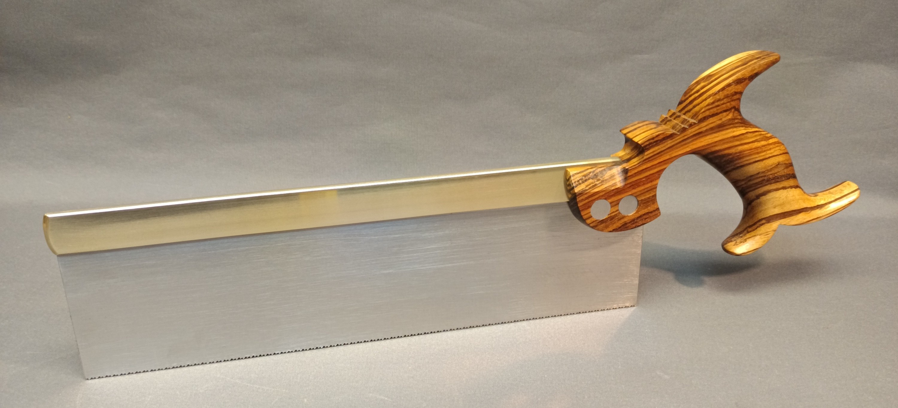

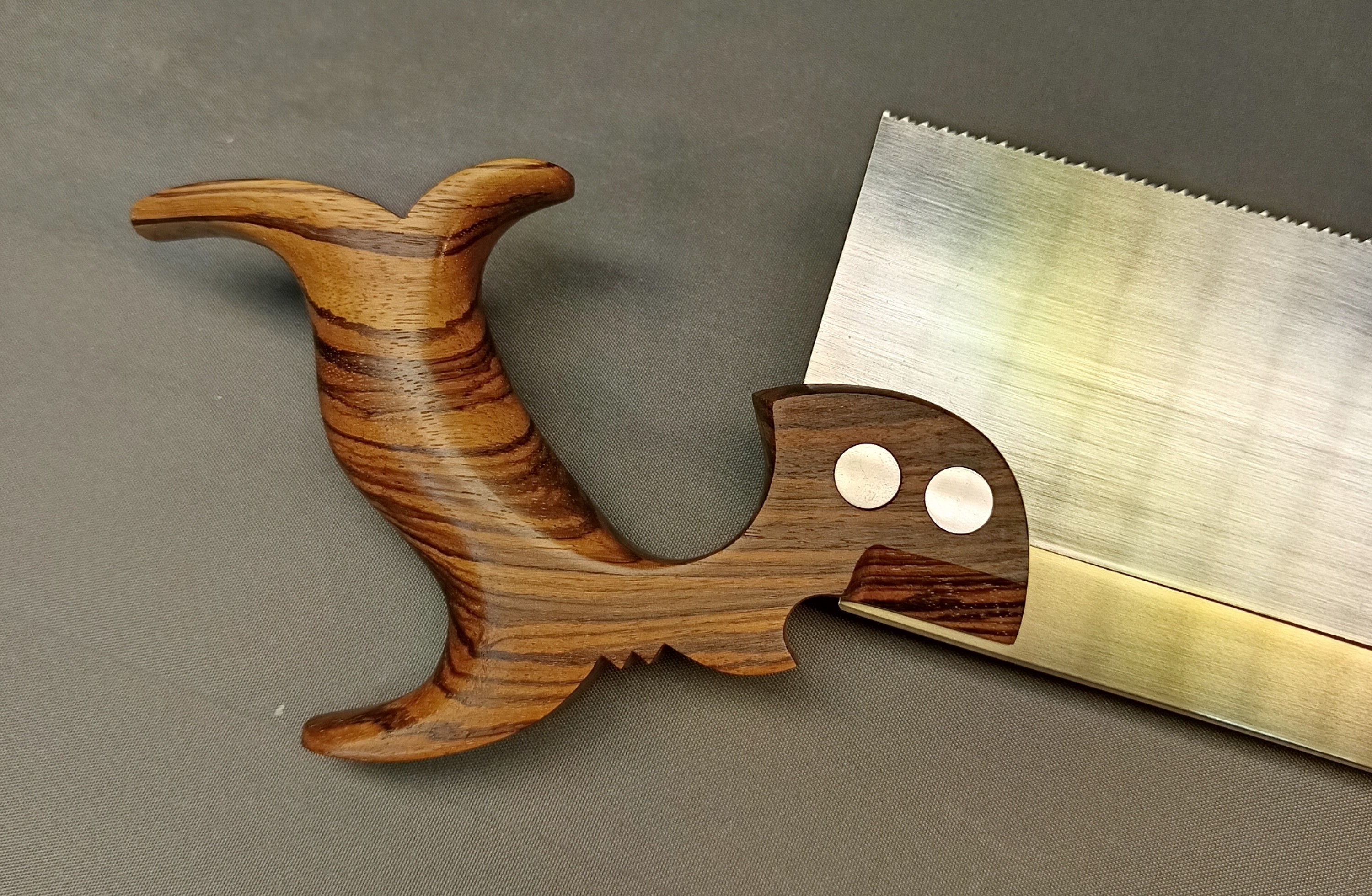

Mir fällt gerade ein, dass ich gar keine Vorher Bilder habe.
Anfang des Jahres habe ich ein paar Sägen zurückerworben,
die Klaus und ich vor rund 13 Jahren gemacht haben.
Viel benutzt wurden sie nicht, aber es gibt kleine Kratzer, die ich stehen lasse,
und Rostflecken auf den Blättern, die ich entferne oder die Blätter austausche.
Gestern Abend war die Carcase Saw Zebrano dran.
Das Zebrano hat sich toll entwickelt, ich weiß aber noch, was Klaus geflucht hat.
Ich sollte damals für meinen Begriff zu feine Zähne anbringen, die habe ich in
diesem Zuge von Längschnitt auf Absetzbezahnung umgebaut.

oh wie kann ich Klaus verstehen. Zebrano hat das Potential zur Hassliebe. Ein solch wechseldrehwüchsiges Holz und manchmal mit gegenläufigem Faserverlauf habe ich selten erlebt, nicht nur bei der Aufarbeitung sondern seit Anbeginn der Bearbeitung dieses Holzes.
Aber diese Holz entschädigt auch für alles Mühen. Die Säge wirkt und sieht fantastisch aus. Auch Deine Aufarbeitung ist Dir wieder gut gelungen. Sehr schön!

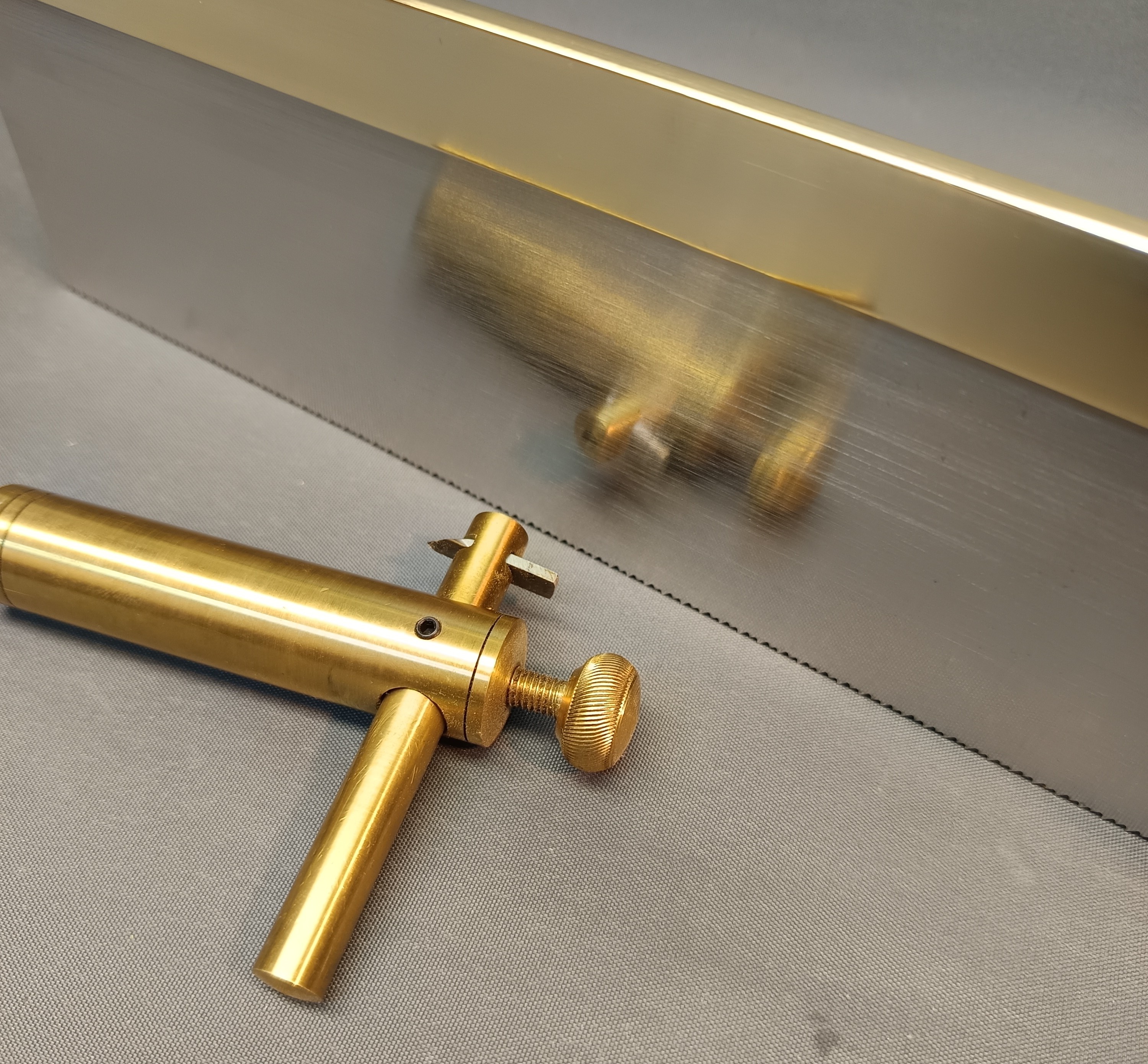

Aber der Appetizer auf dem ersten Bild macht mich neugierig. Ähnliches kenne ich vom Instrumentenbau bzw. um Zierspäne einzulassen. Was ist Deine Einsatz?
Beiträge: 5868
Re: Säge aufgearbeitet
Hallo Uwe, das ist ein Streichmaß zb für Sagegriff. Meistens nutze ich aber den Bleistift mit Fingeranschlag.

Zebrano hat was. Gefällt mir sehr gut. Darf ich fragen, wie du den Rost entfernt hast? Habe da gerade auch ein paar Patienten mit leichtem Rostbefall.

Erst habe ich es vorsichtig mit Schleifpapier versucht. Dann nicht mehr ganz so vosichtig und dann mit einem Klingspor NCS 600 Kleinschleifmop Körnung 100. Und dann mit Feinem Schleifvlies und dann mit Sahlwolle 0000 und Autosol.

Merci. Dieses Autosol muss ich auch mal probieren. Den Schleifmob kannte ich auch noch nicht. Noch einen schönen Sonntag.
