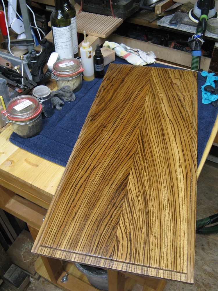

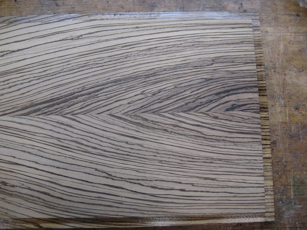

2022 ist mir ein Stammabschnitt Ebenholz in eine Türfüllung, aus Zebrano gearbeitet, gekippt. Die ca 34Kg hatte eine tiefe Scharte hinterlassen. Mit dem Post viewtopic.php?p=156463#p156463 hatte ich von meinem Missgeschick berichtet und dann viel Arbeit in die Beseitigung gesteckt. Wasserdampf, Wasserinjektion, Makerterielösungen entwickelt und verworfen, Wachsschlämme dito und und und. Dann die Lust verloren und das gesamte Projekt auf einem Rollbrett durch die Werkstatt geschoben, das häufig im Weg stand. Die Schadstelle hat sich verkleinert aber war immer noch sichtbar. Nun habe ich sie mit Muße und Geduld, mit Unterstützung vom Schleifstaub der unterschiedlichen Brauntöne angeteigt in Fischleim als Grundfüllmasse mit abschliessenden Auftrag der unterschiedlichen Farbnuancen in Schellack geschmolzen und mit dem Lötkolben aufgebracht, egalisiert mittels Ziehklinge und Stahlwolle 0000 der erneuten Schellackpolitur zugeführt und erledigt. Gut Ding will Weile haben - hat sich auch diese Mal wieder bestätigt und Lösungen können viel Spass machen.
Hier das Ergebnis:
Nachdem die Füllarbeiten abgeschlossen sind wartet das Porenfüllen.
IMG_7703 rdz.jpg (310.04 KiB) 14846 mal betrachtet

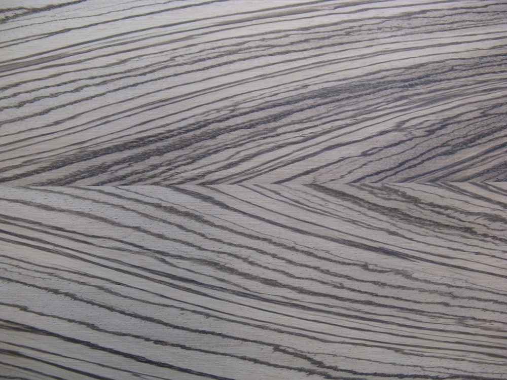

Es ist kaum zu erkennen
IMG_7704 rdz.jpg (301.86 KiB) 14846 mal betrachtet
und dann nach der Porenfüllung und den ersten Polierdurchgängen.
IMG_7901 rdz.jpg (356.36 KiB) 14846 mal betrachtet
Nun bekommt das Projekt wieder Sinn und wird weiter bearbeitet

Also ich sehe da keinen Schaden mehr, insofern: gut gemacht! :)

ich finde das Ergebnis überragend! nicht zu sehen und viel besser als alle Tipps, die in dem alten Threade erolgten.
