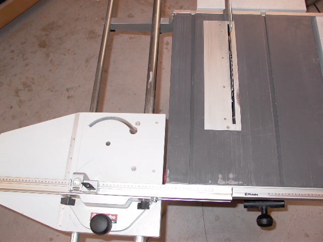

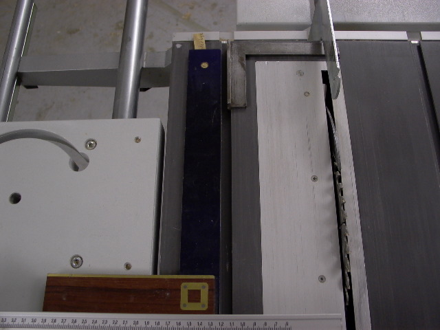

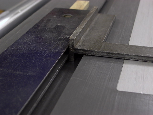

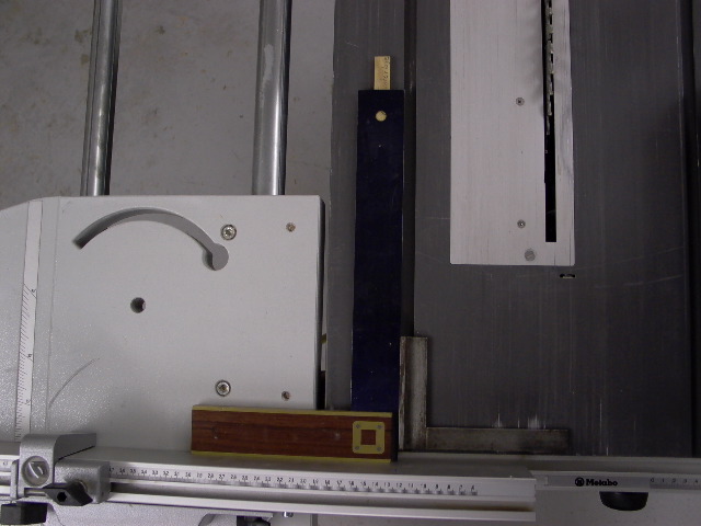

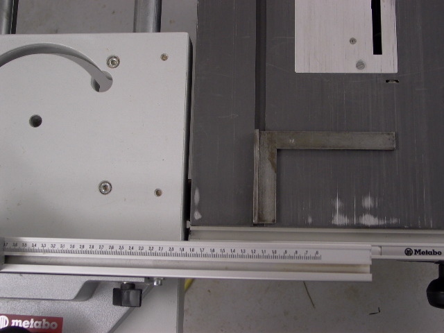

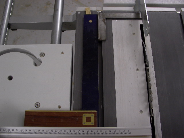

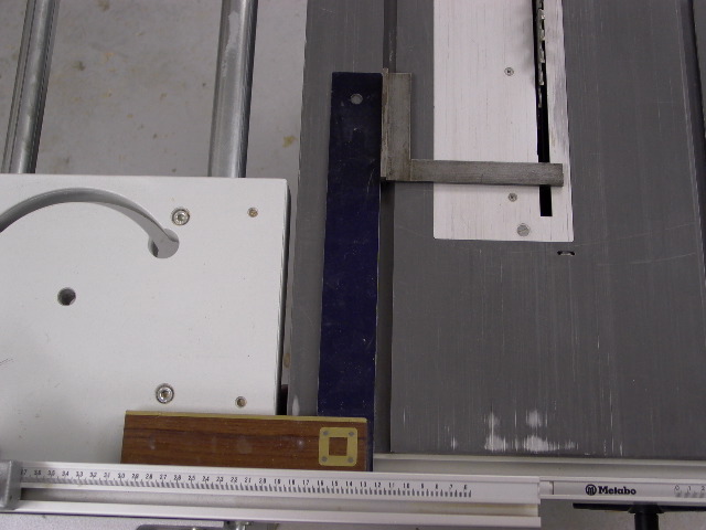

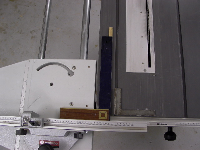

Dietrich hat geschrieben: Do 14. Dez 2006, 09:07 [In Antwort auf #28824]
Bilder zur Einstellung der TK 1688
Beiträge: 5866
Re: Einstellen einer TK1688D
Hallo KrauseE, herzlich willkommen!
Deinen kappen Ausfürhungen entnehme ich als Norddeutscher, dass Du gern die Bilder sehen willst.
Anleitung:
Rechtsklick auf das Symbol.
Grarfikadresse kopieren.
Neuer Tab, Strg+V, Enter
Tada: Bild ist zu sehen.
Kür: Bild Speichern, und hier wieder hochladen.
Warum keine generelle Lösung? Ich kann das nicht und die, die das können, machen es aus irgendwelchen mutmaßlich sehr guten Gründen nicht.
Und nun die Bilder Tatatadaaa!
Dietrich 1.jpg (75.89 KiB) 7951 mal betrachtet
Dietrich 2.jpg (67.21 KiB) 7951 mal betrachtet
Dietrich 3.jpg (62.71 KiB) 7951 mal betrachtet
Dietrich 4.jpg (75.89 KiB) 7951 mal betrachtet
Dietrich 5.jpg (67.25 KiB) 7951 mal betrachtet
Dietrich 6.jpg (66.87 KiB) 7951 mal betrachtet
Dietrich 7.jpg (71.46 KiB) 7951 mal betrachtet
Dietrich 8.jpg (67 KiB) 7951 mal betrachtet
Dietrich 9.jpg (67.03 KiB) 7951 mal betrachtet
Dietrich 10.jpg (68.66 KiB) 7951 mal betrachtet
KrauseE
Beiträge: 2
Registriert: Mi 20. Aug 2025, 18:07
Beitrag von KrauseE »
Moin, vielen herzlichen Dank für die Bilder.
Leider zeigte mir diese Vorgehensweise, das mein Sägeblatt knapp 1mm von den Nuten abweichen. Was mach ich denn nun?
Im Werk werde ich wohl nichts mehr und zum wegwerfen zu schade.
Jemand eine Idee?
Sonnige Grüße aus dem Norden,
Edmund
Albert
Beiträge: 92
Registriert: Sa 30. Jan 2016, 11:39
Beitrag von Albert »
Hallo KrauseE,
wahrscheinlich ist der Maschinentisch der Säge gegenüber dem Sägeaggregat verdreht und die Nuten sind nicht parallel zum Sägeblatt.
Es gibt bei dieser Maschine bestimmt eine Möglichkeit diese Abweichung nach zu justieren.
Grüße aus dem Rheinland
Albert
Beiträge: 1349
Hallo KrauseE,
der einfachste Weg ist das Sägeblatt als Referenz zu nehmen. Dazu ein Ingenieurwinkel mit der Hauptmasse formschlüssig an das Sägeblatt (ohne die Sägezähne zu berühren) anlegen und dann den 90° Winkel an den Anschlag führen um diesen dann ebenfalls formschlüssig an die freie Zunge zu justieren. So hat man den Anschlag im 90° Winkel zum Sägeblatt eingestellt.
