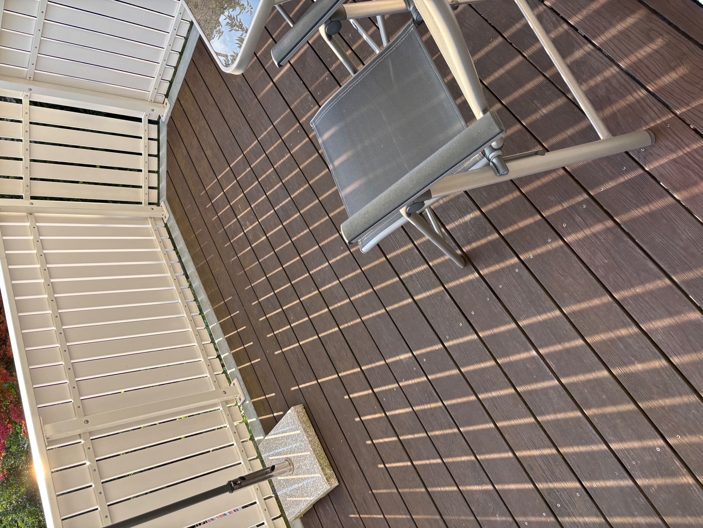

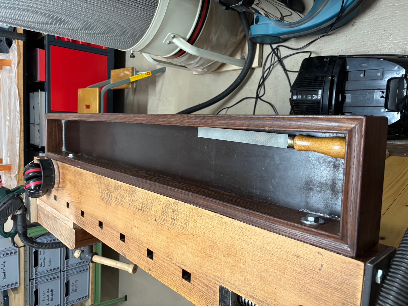

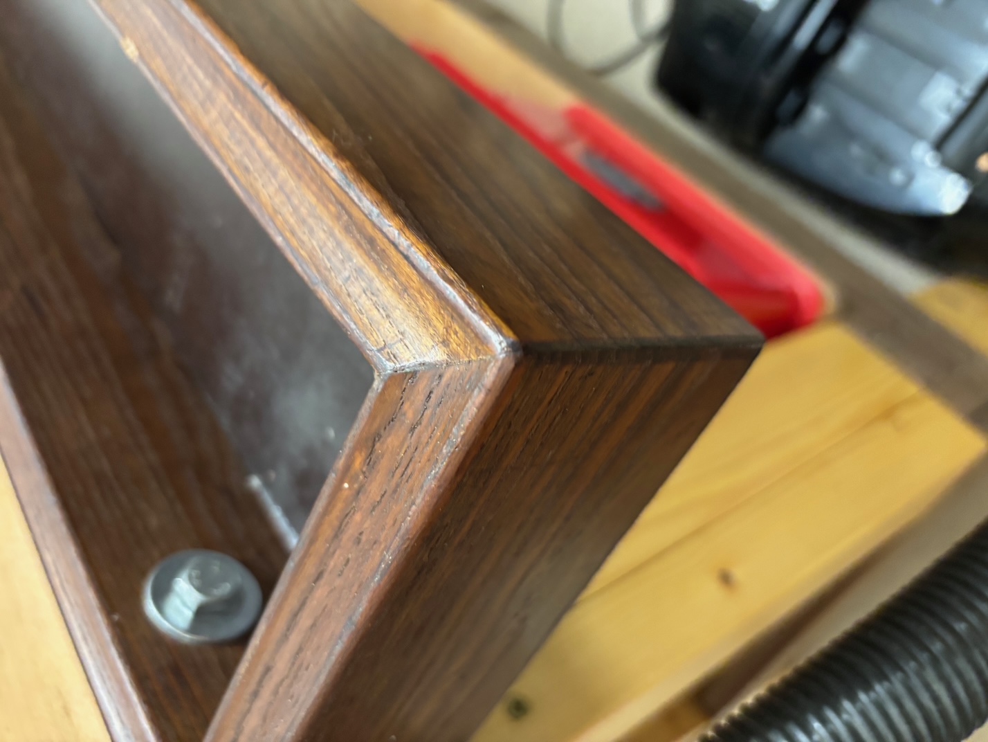

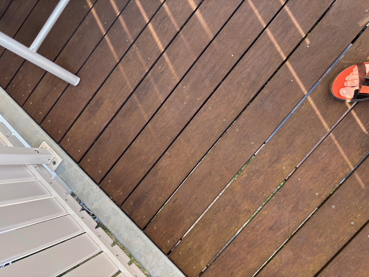

Guten Abend,
ich habe meinen Balkon (ca. 14 qm) mit Thermo-Esche-Dielen, nach Empfehlung meines bekannten Schreiners, bestückt. Bild anbei. Mit den Resten habe ich habe die Beilade für meine Hobelbank hergestellt.
Meine Erfahrungen: das Holz ist ganz anders als gewöhnliches Holz, die Späne (beim Hobeln) ganz ganz kurz. Beim Sägen gibt es eher Mehl. Aber vor allem ist es sehr einfach zu hobeln.
Ich kann diesen Kommentar nicht bestätigen:
Thermoesche kann recht unterschiedlich ausfallen. Eher hart, aber auch spröde. Größere Tendenz zum Reißen und zum Verwinden. Bei der Bearbeitung intensiver Geruch. Keine statische Tragfähigkeit mehr, kann je nach Holzstück relativ spontan brechen.
Die Thermo-Esche-Dielen sind jetzt zehn Jahre Wind und Wetter ausgesetzt und haben sich überhaupt nicht verzogen. Statisch tragfähig, sonst würden Schreiner sie für einen Balkon nicht empfehlen (eingebaut habe ich sie selber). Und gebrochen ist noch nie etwas, sie sind eher ziemlich fest.
Anscheinend macht jeder andere Erfahrungen.
Herzliche Grüße,
Michael
