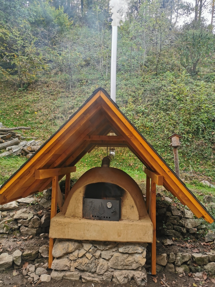

Letzes Jahr kam ich kaum dazu an kleinen Holz-Projekten zu arbeiten, da ein Projekt viel Zeit gekostet hatte.
Wir haben einen Lehm Pizzaofen auf unserer Terrasse gebaut. Es hat viel Spaß gemacht, aber auch viel Zeit gekostet. Der Ofen selbst besteht zum Großteil aus Lehm mit Sand und Stroh gemischt. Auf dem Boden des Ofens sind Schamotte Steine eingelegt. Der Unterbau ist aus Natursteinen, das Dach aus Holz und gedeckt passend zum Haus mit Dachpapp Schindeln.
Hier ein Foto des fertigen Ofens mit Dach etc. ! Ich hoffe es interessiert euch und passt auch genug für euch zum Thema Holz, ansonsten bitte löschen.

Aber hallo Chris, natürlich interessiert das! Sowohl der Lehmofen als auch das Holzdach sehen super aus!
Magst Du zum Ofen ruhig noch ein paar mehr Details verraten? Ich habe eine Anfrage vom Kindergarten meiner Töchter, ob ich nicht den Lehmofen dort mal reparieren / optimieren könnte. Insofern interessiert mich das gerade brennend!
Was ist das für eine Ofentür? Wie hast Du das mit dem Rauchabzug gelöst? Was für Schamottsteine hast Du da auf den Boden gelegt?

Hallo Stefan,
der Lehmofen, was soll ich dazu schreiben.Ich versuche mal ein wenig zu erläutern, ich hoffe es wird nicht zu lange.
Er ist nach unten und oben isoliert. Ich denke das ist wichtig, dass er auch die Hitze lang genug hält und man sich nicht außen verbrennt oder ein Dach anbrennen kann.
Von unten wurde auf Beton-Platten mit Gasbetonsteinen (11cm) isoliert. Darauf kam dann ca. 6cm Lehm, in welchem dann Schamotte Steine (Dicke 3cm) gelgt wurden. Diese wurden sehr sehr sorgfältig ausgerichtet, um später keine Kanten an den Übergängen zu haben. Sonst hakt es mit dem Pizzaschieber.
Nach dem Austrocknen des Lehms kamen dann die oberen Schichten.
Die unterste Schicht der Kuppel ist ca. 10cm stark und wurde auf einer Sandschalung (nasser Sand, mit nasser Zeitung verkleidet) hergestellt. Nachdem der Lehm ordentlich angetrocknet war, konnte ausgeschalt (Trockenzeit 2...3Wochen, Sand herausgeholt werden) werden.
Die Öffnung für die Rauchgase befindet sich an der Rückseite.
Jetzt wurden 4 Rauchzügen von der Öffnung an der Rückseite unten hinten an die Oberseite der Kuppel geformt. Diese waren zuerst oben offen. Nach einer Trockenzeit, wurden diese verschlossen (Deckel darauf). Geschalt wurde diesmal mit Eierkartons und Zeitung. Diese "Schalung" wurde später herausgebrannt.
Nach dem Trocknen wurde ein Rohrfutter in den Lehm an der Oberseite eingebaut und mit den Rauchzügen verbunden.
Jetzt kam die Strohisolation. Hierzu wurde eine Lehmschlämme hergestellt und von Stroh aufgesaugt. Das sehr nasse Stroh-Lehmgemisch wurde aufbracht (ca. 10m Dicke). Nach dem abermaligen sehr langwierigen Trocknen, wurde noch ein ca. 2..3cm Dicke Deckschicht aufgebracht.

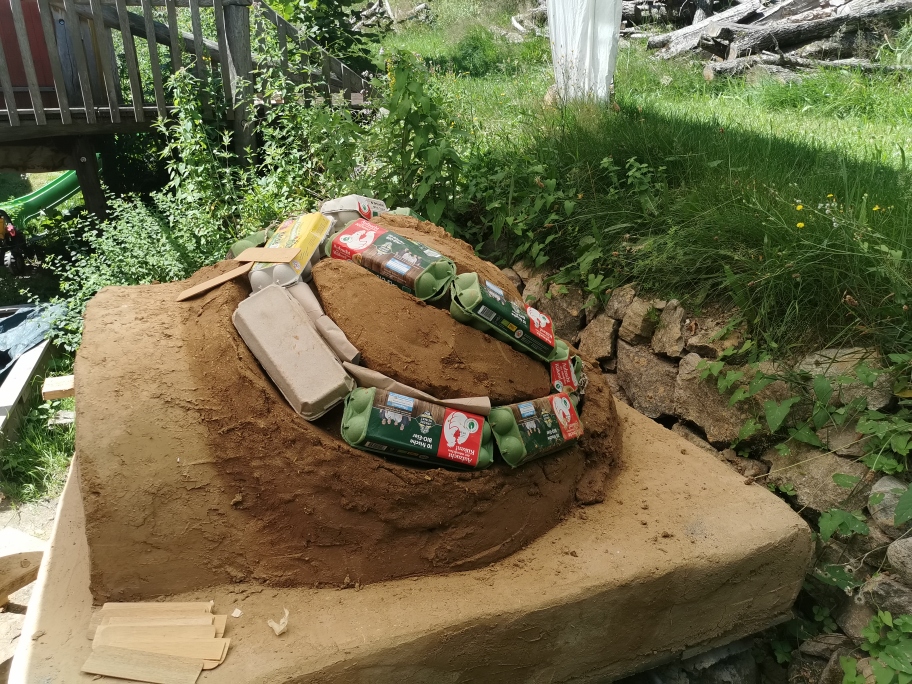

Ich versuche es besser zu beschreiben mit den Rauchzügen und hänge noch ein Bild an.
Vom Auslass des Rauches hinten unten gehen 4 Gänge, zwei links, zwei rechts an der Außenseite der ersten Kuppel auf die Spitze der Kuppel, dann in das Rohr. Die Idee dahinter ist, dass die Kuppel von innen und außen erhitzt werden soll.
Im Prinzip kann man aber auch einen Ofen ohne Kamin machen, auch nur mit Öffnung vorne. Die Holz-Tür dann nur zum Wärmeerhalt schließen. Aber isolieren und Schamotte Steine und ordentlich Lehm als thermische Masse würde ich schon einsetzen an muss den ofen dann aber auch 2h ..4h heizen.
Am Kindergarten wurde ich den einfacher als unseren bauen, vielleicht auch nur mit Holztür.
chris
