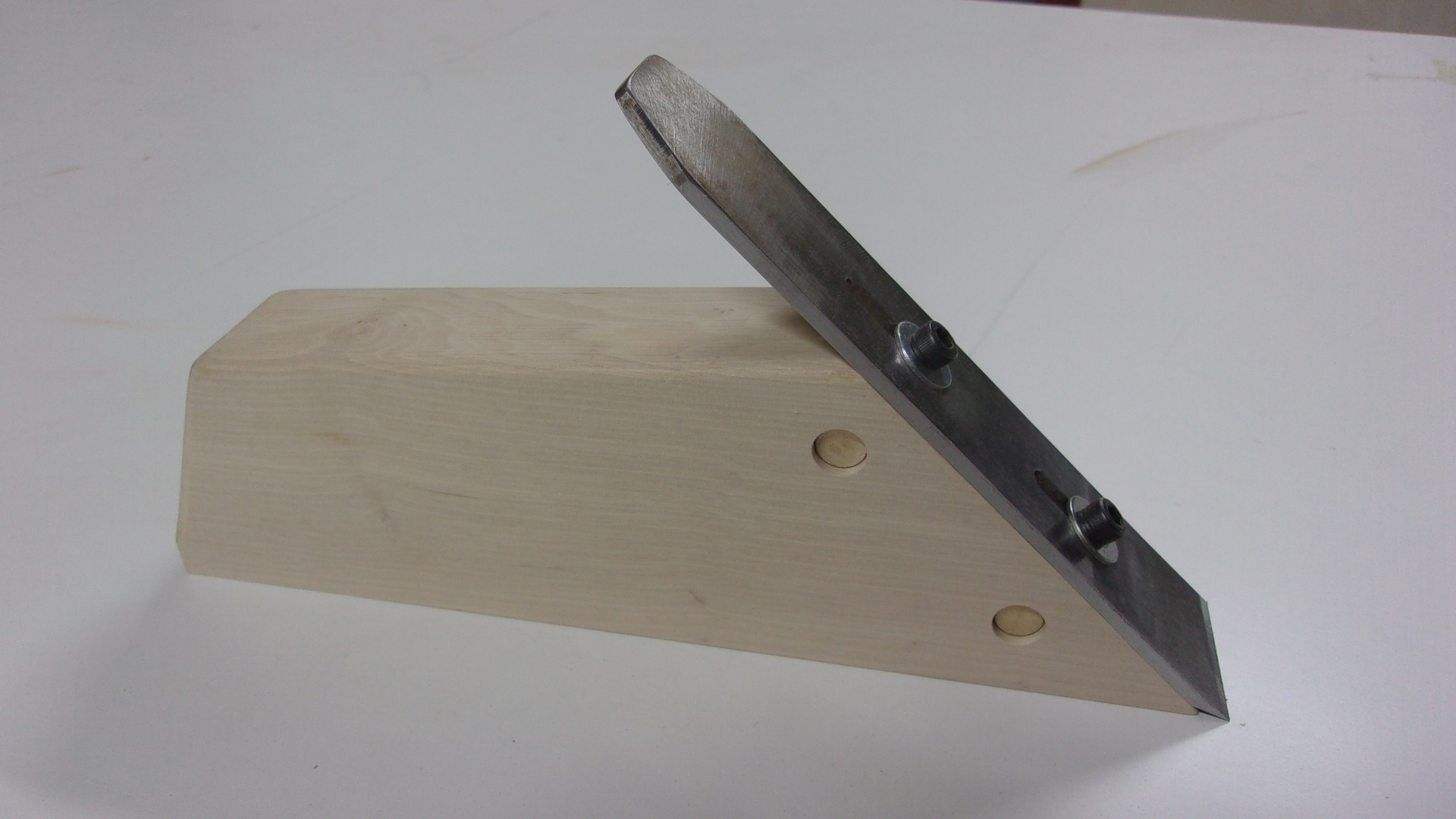

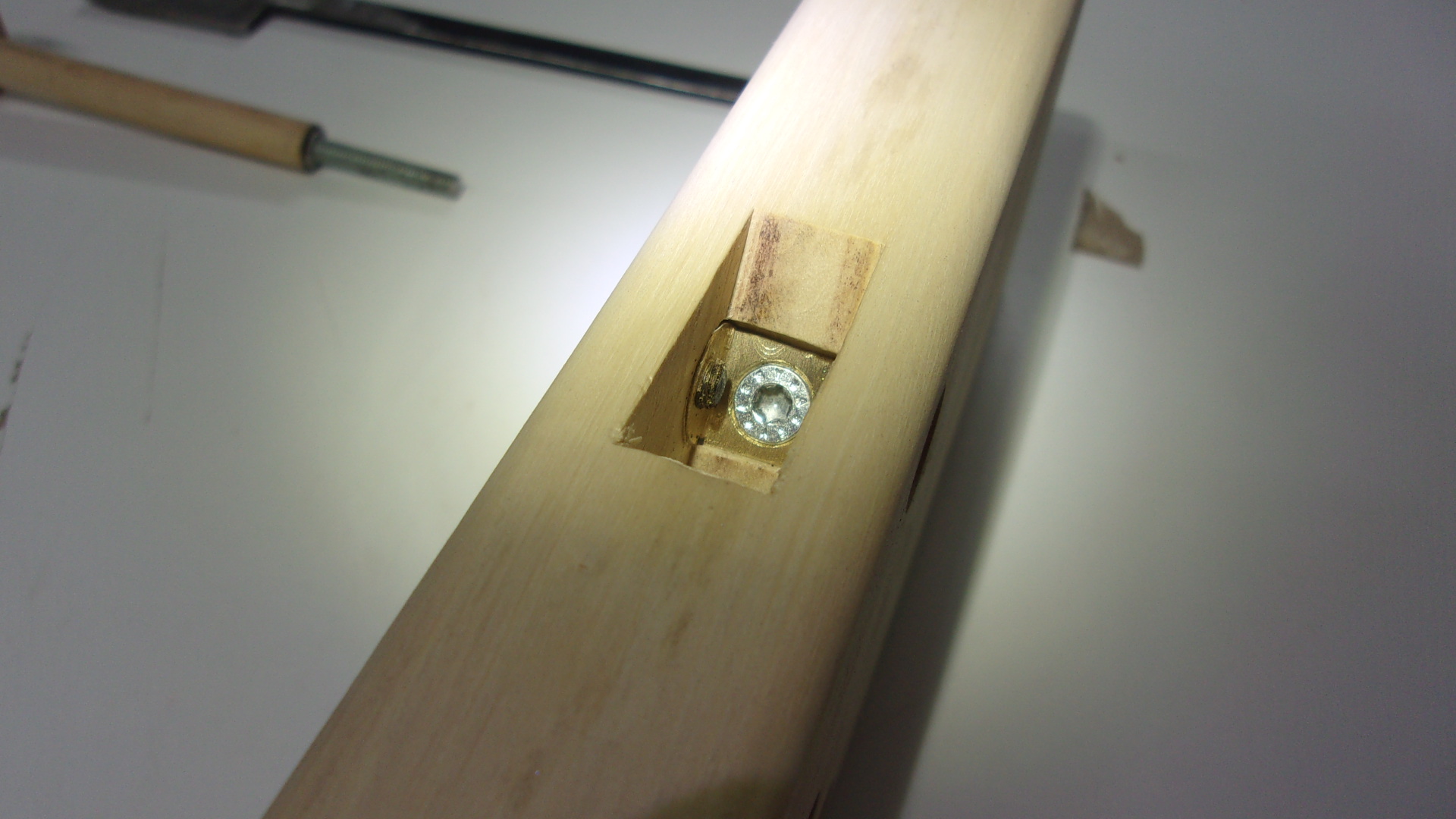

Wer mit Simshobeln in Holzbauweise (ECE, Ulmia, Steiner...) arbeitet, weiß, das die Geradheit der Sohle einen entscheidenden Einfluss auf das Hobelergebnis hat. Natürlich wird die Sohle mit geklemmten Eisen abgerichtet,; trotzdem verformt sich die Sohle je nach Stärke der Klemung mehr oder weniger. Bei Bankhobeln (Putz und Schlichthobel) bin ich ein Fan der Reformbauweise, bei der kein Keil verwendet wird, sondern eine im Hobelbett verankerte Schraube das Widerlager für die Klappe bildet.
So etwas habe ich jetzt für meine Simshobel versucht nachzubauen:

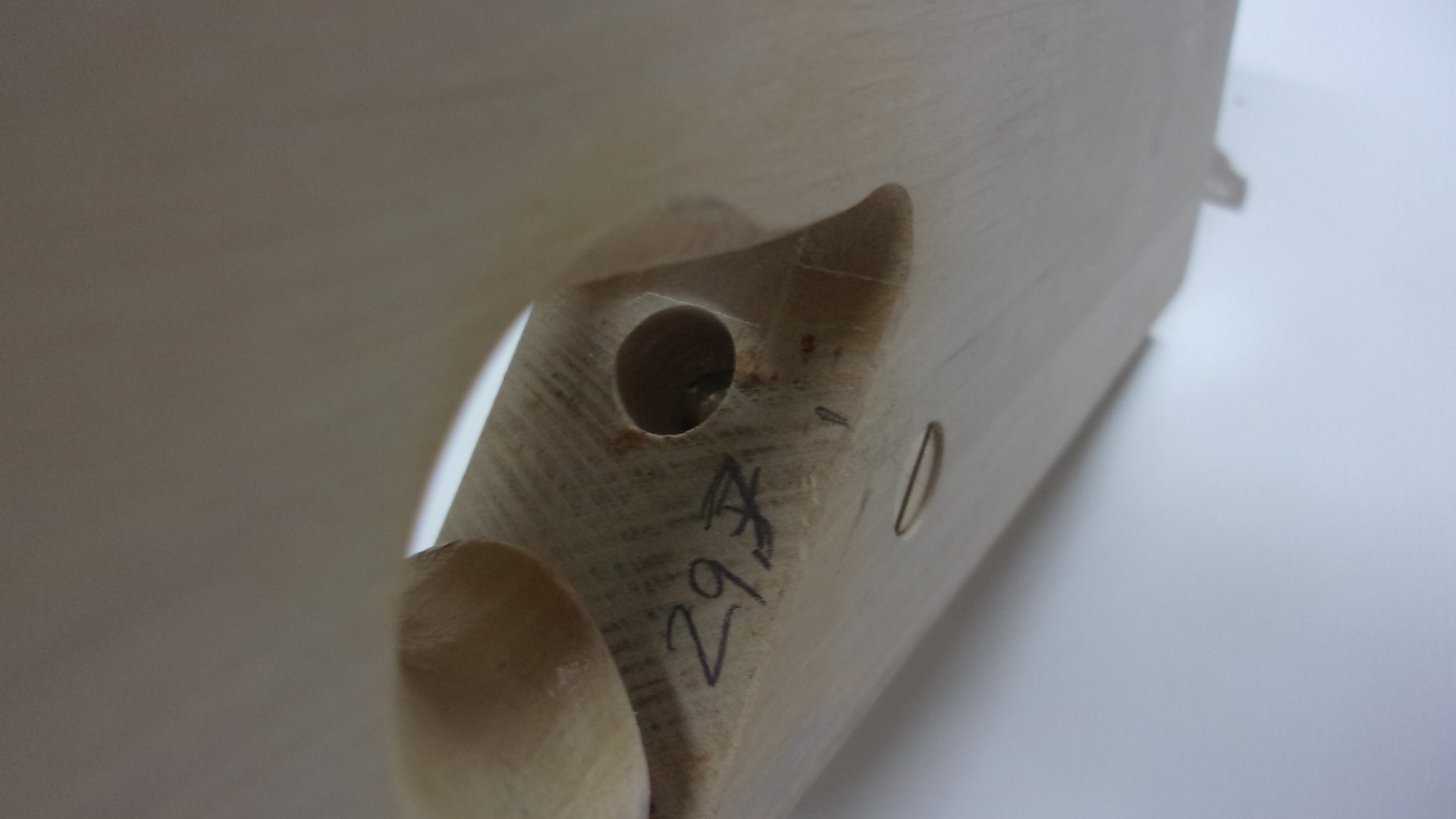

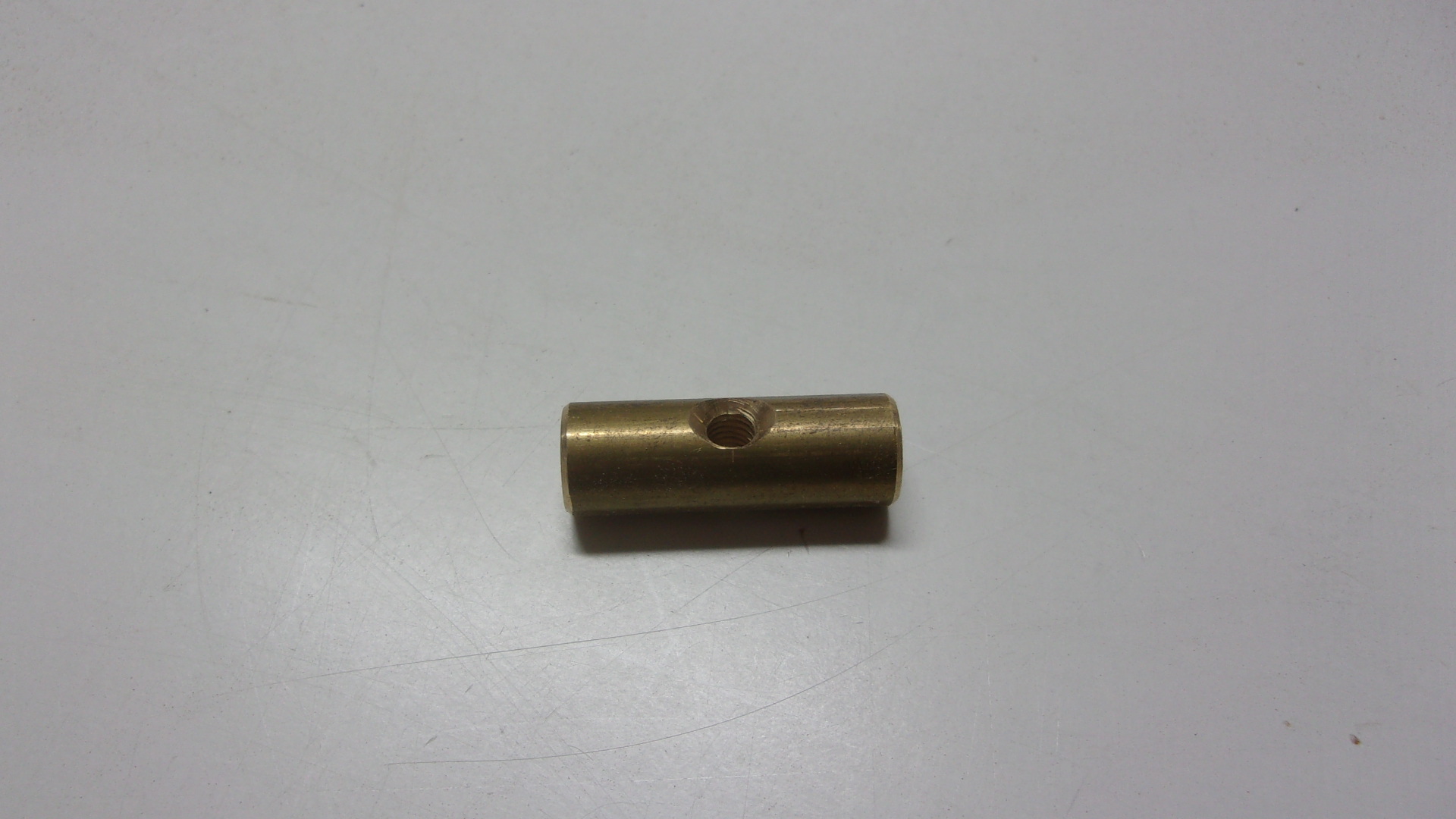

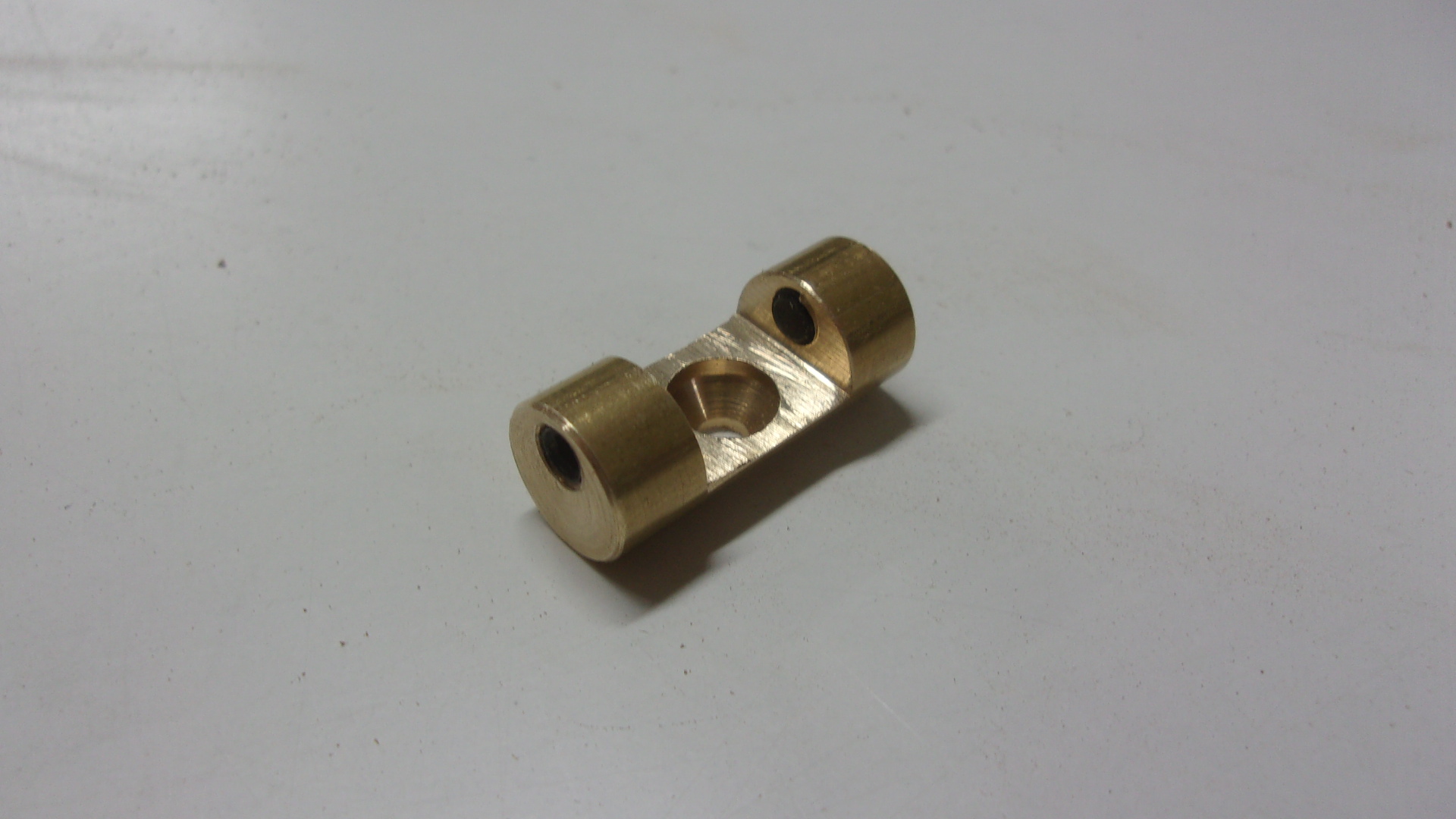

Als Ankerpunkt habe ich eine selbstgebaute Querlochmutter gebaut; Durchmesser 10mm mit M5 Gewinde in der Mitte. diese wird hinter dem Bett an einer Stelle gebohrt, wo die Last möglichst gleichmäßig verteilt wird. Eine lange Knebelschraube hält das Eisen statt einer Klappe fest, statt des Keils gibt es ein mit Messingblech verstärktes Stück Multiplex (9mm) verwendet. Das obere Messingstück mit 12 mm Durchmesser ist für die seiltliche Justierung mittels zweier M5 Madenschrauben zuständig.
Und das Ergebnis übertrifft alle meine Erwartungen; die Sohle bleibt völlig gerade und kann ohne Eisen abgerichtet werden. das Eisen lässt sich sehr fein einstellen nund wenn die seitliche Einstellung einmal justiert ist, bleibt die Einstellung immer erhalten.

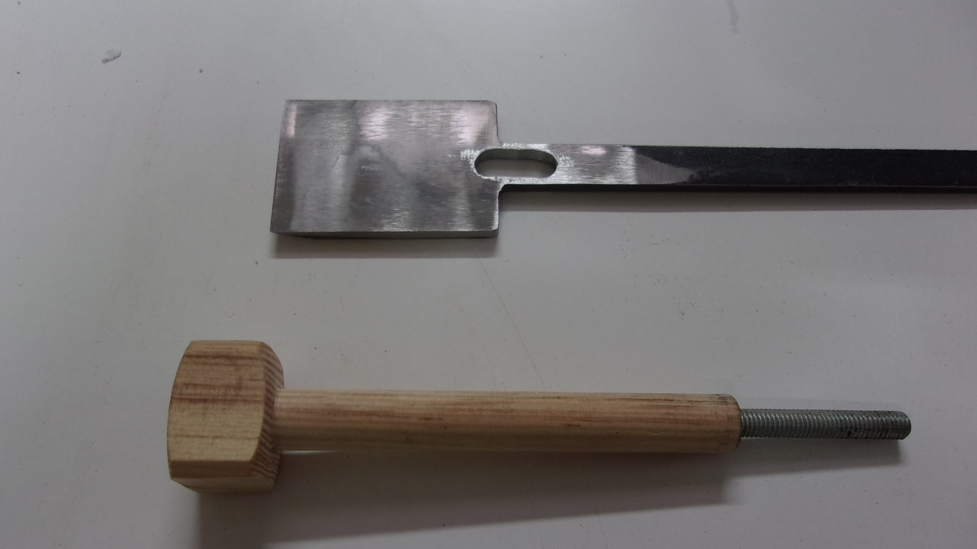

Im Hobeleisen wird ein Langloch mit ca. 6mm Breite gemacht. Das geht (erstaunlich leicht) mit eimem Hartmetallbohrer; dabei ist wichtig, das das Eisen nicht zu schmal ist. Es gibt Simshobeleisen mit Schaftbreiten von 9-13mm; je breiter, desdo besser :D !

hier mit Klemmstück
hier mit Klemmstück
oberes Justierstück
oberes Justierstück
Querlochmutter M5
Querlochmutter M5

Bett mit Blick auf Querlochmutter
Justierstück verschraubt
Eisn mit Langloch und Klemmschraube

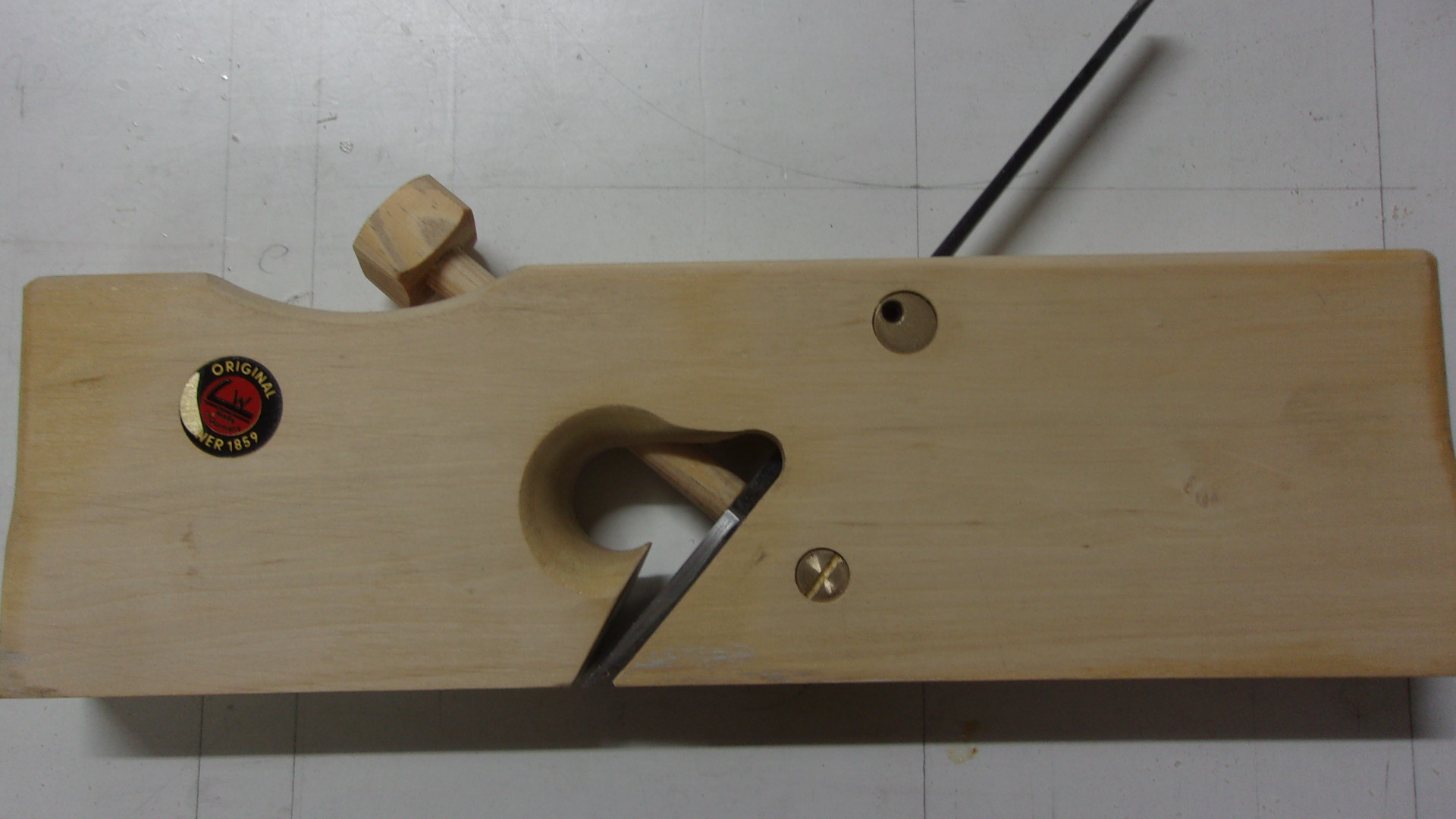

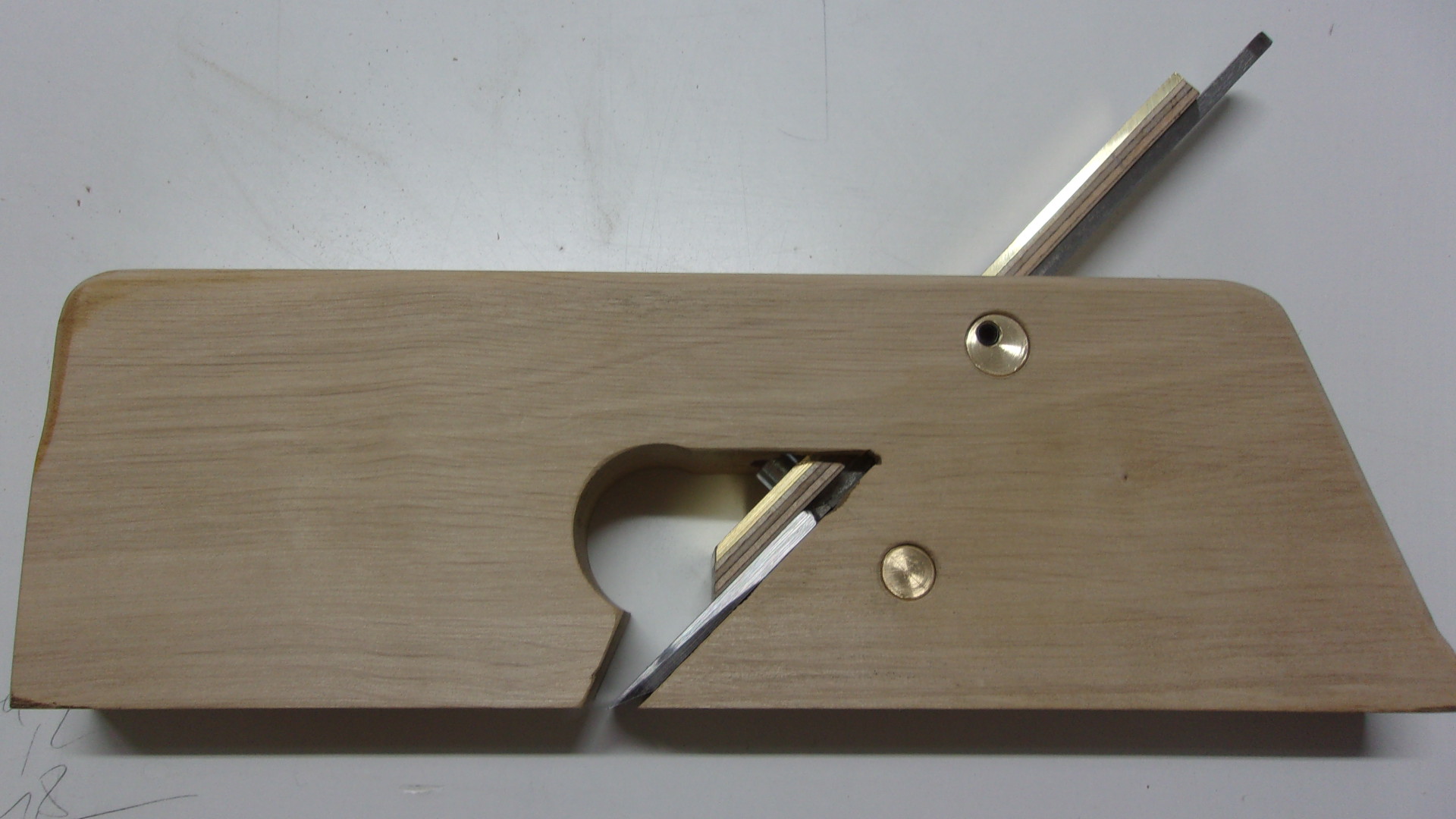

Der Simshobel hat übrigens noch einen Bruder, aber ohne Nase (wie Woldemort...)
Das Eisen ist etwas breiter als normal, von einem Schropphobel geklaut... :roll:
Durch die größere Länge und die hintere Schräge (tiefer Kraftangriff) läuft er etwas ruhiger und hakt nicht ganz so leicht ein wie das käuflich Modell.
Hier allerdings mit 2 Querlochmuttern las Klemmung, keine Justiereinheit oben.
Schönen Abend noch
Dateianhänge
Absatzsimshobel
Absatzsimshobel

vielen Dank für die Bilder. Das Loch im Messer scheint mir ein wenig groß. Sieht mir nach einer Sollverbiegestelle aus.
