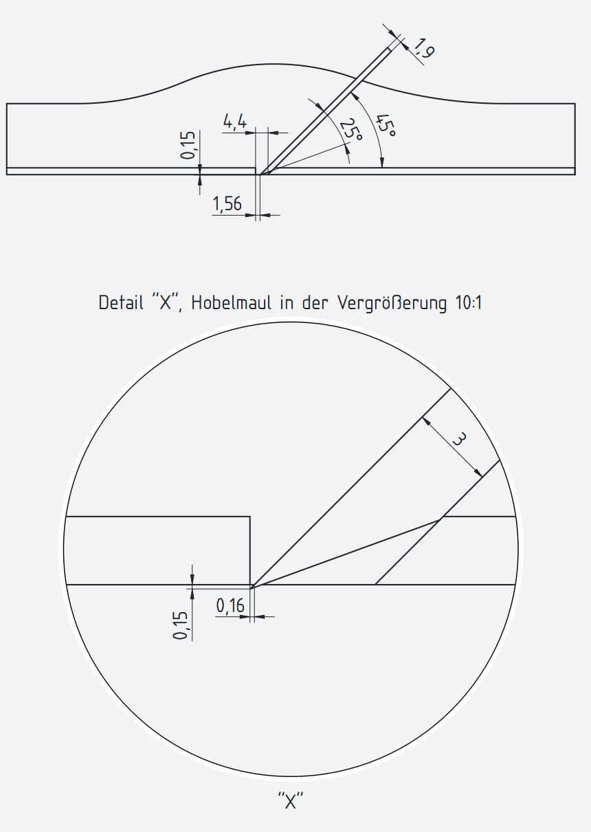

ich habe die Hobelmaulweite meines Stanleys 4.5 gemessen,diese beträgt 4,4 mm. Aufbauend auf diesem Maß, und unter den Annahmen
Phasenwinkel des Eisens 25°, Schnittwinkel 45° und herausstehen des Eisens um 0,15 mm aus der Sohle habe ich die lichte Weite des horizontalen Spaltes zwischen Hobelmaulvorderkante und Oberkante Hobeleisen für ein 1,9 mm dickes Eisen und ein 3 mm dickes Eisen ermittelt. Die Spalte betragen jeweils 1,56 mm und 0,16 mm. Die Maße habe ich in der Zeichnung eingetragen. Aus Platzgründen und der Übersichtlichkeit habe ich in der oberen Zeichnung die Darstellung mit dem 1,9 mm - Hobeleisen gezeichnet. Das untere Detail "X" für das 3 mm Eisen musste ich im Massstab 10:1 Zeichnen, da der Spalt so extrem klein ist.
Die Zeichnung habe ich mit dem open source-CAD-Programm FreeCad erstellt. Da ich keine PDF-Dateien einstellen kann, FreeCad aber keine Bilder exportiert, konnte ich nur einen Screenshot einstellen, mit etwas geringerer Qualität.
Karl
Vergleichunterschiedliche Hobeleisendicken.JPG (58.93 KiB) 32493 mal betrachtet

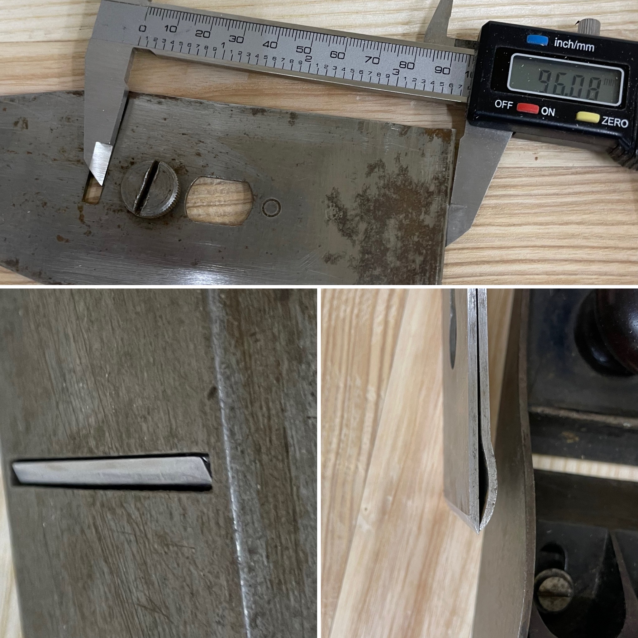

der "neue" alte Spanbrecher ist mittlerweile eingetroffen. In unverbogenem Zustand ist der Abstand von der Aussparung für das Joch bis zum Ende 3mm kürzer. Jetzt passt alles wie es soll:
neuer Spanbrecher
neuer Spanbrecher
