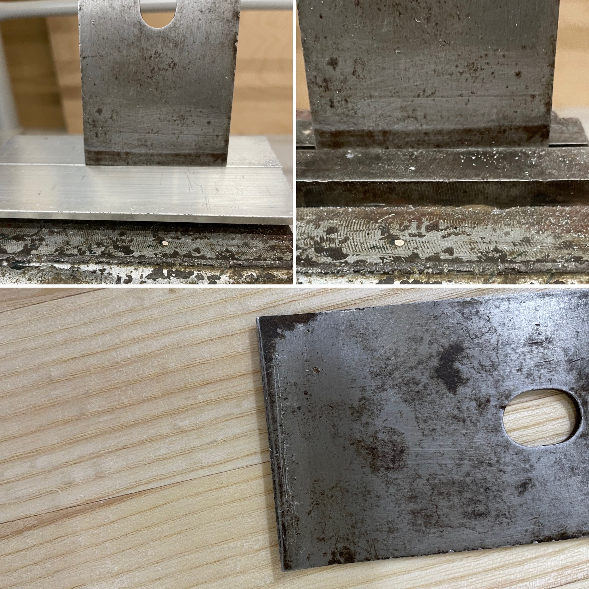

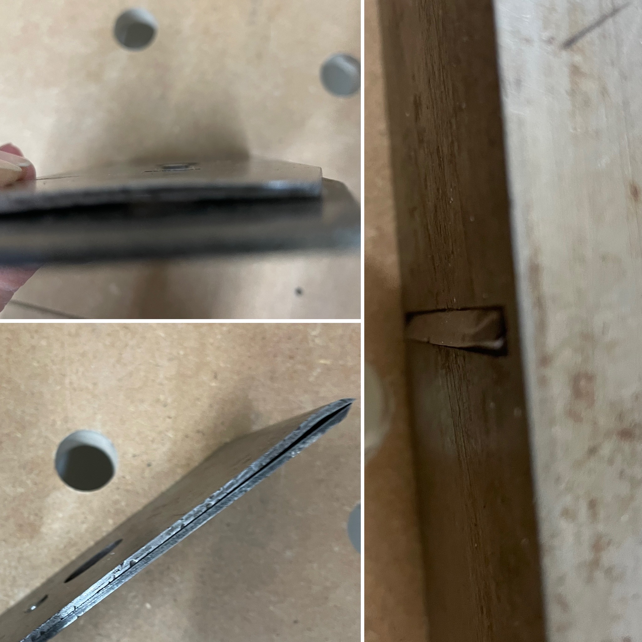

Hallo, ich habe einen alten Stanley No 4 1/2 geschenkt bekommen, bei dem der Spanbrecher misshandelt wurde. Zum einen wurde die Wölbung fast vollständig flach geklopft, so dass der Spanbrecher viel zu lang ist. Das Hobeleisen lässt sich nicht mehr zurückstellen. Es steh ca. einen Milimeter aus dem Hobelkörper heraus, das ist die geringste Zustellung. Zum anderen ist es auch quer gebogen. Hat jemand eine Idee, wie der Spanbrecher mit Hausmitteln wieder nutzbar gemacht werden kann? Oder ist der hinüber?

der Spanbrecher (nicht das Hobeleisen) müsste eigentlich noch stärker als 1 mm aus dem Hobelkörper herausstehen, denn der ist unten ja länger als das Eisen, oder? Hast du Spanbrecher und Eisen schon mal voneinander getrennt? Vielleicht klemmt da irgendwas, sodass sich Spanbrecher und Eisen nicht mehr richtig gegeneinander verschieben lassen.
Auf dem rechten Foto scheint zudem die Deckplatte auch noch aus dem Hobelmaul herauszuschauen, oder?

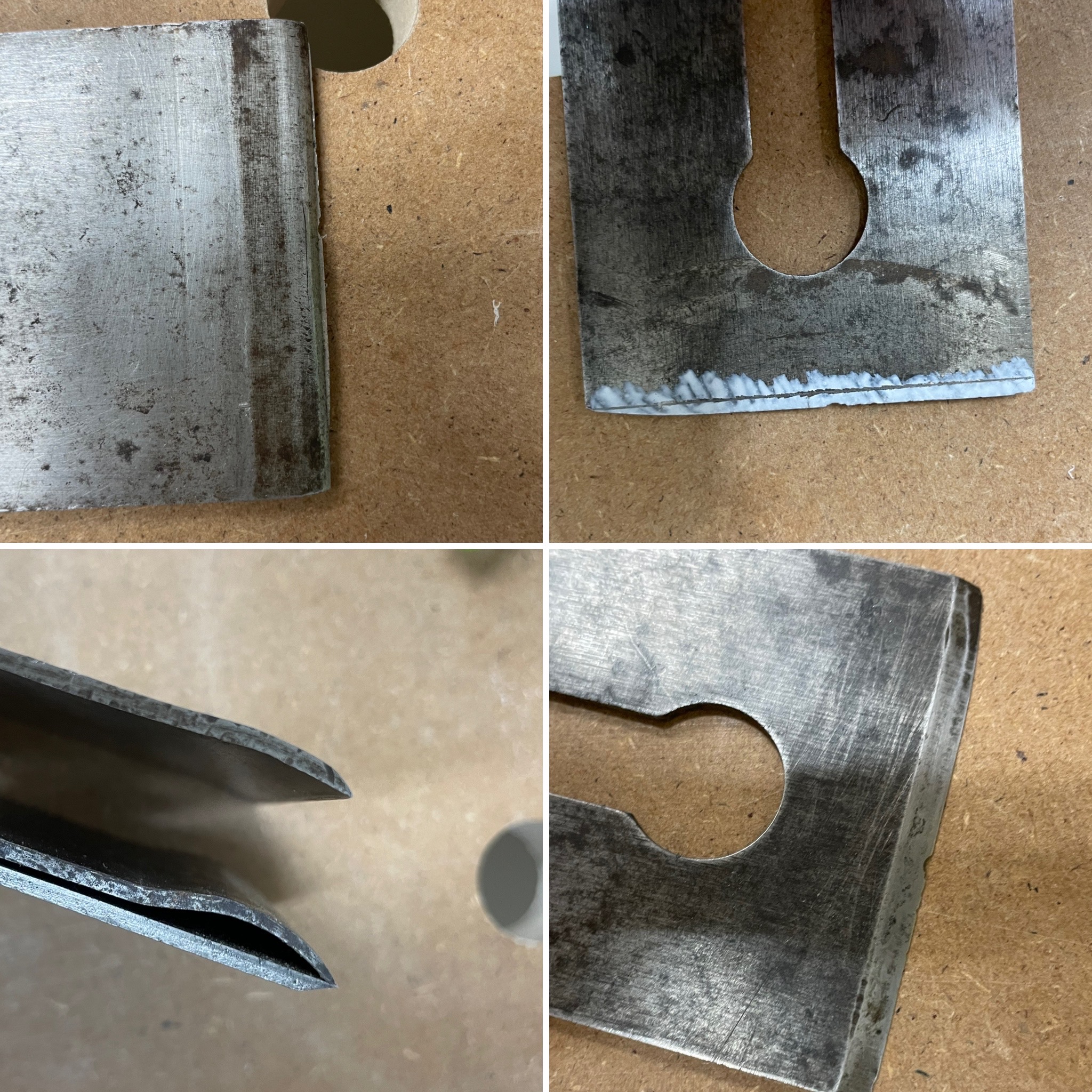

Hallo Bernd, das täuscht, da auch das Eisen total verschliffen ist. Das Problem ist die flachgebogene Wölbung am Spanbrecher, dadurch ist er zu lang. Unten habe ich ein Foto angefügt, auf dem man das noch etwas besser sieht.

- Oben links Eisen mit Spanbrecher.
- Unten links der Spanbrecher im Vergleich zu dem aus einem No 5.
- Unten rechts das verschliffene Eisen von der Fasenseite.
- Oben rechts das eingefärbte Eisen mit Markierung, wieviel weggeschliffen werden muss.

ich würde sagen: das ist ein Fall für Metaller, bzw. für eine Schlosserei. Die können das bestimmt wieder hinbiegen.
Re: verbogenen Spanbrecher richten
Hallo Andre,
wenn Du einen stabilen und gut befestigten Schraubstock mit Schonbacken hast, könntest Du es auch selbst versuchen, indem Du den Spanbrecher an zwei Stellen gezielt wieder verbiegst: Mitte der Wölbung und Übergang Wölbung - gerader Teil.
Dazu könnte man z.B. den Spanbrecher mit Alu-Backen zuerst so einspannen, dass die Wölbungsmitte parallel zur Oberkante der Backen ist und dann mit Kraft und Gefühl an der Stelle einen "Knick"einbringen. Das gleiche Spiel müsste sich dann nochmal wiederholen - und zwar am Übergang Wölbung - gerader Teil.
Die schönere Variante wäre, die Wölbung in Form zu pressen (Stempel und Matrize/Gesenk), oder von einem vernünftigen Schmied freihand in Form bringen lassen.

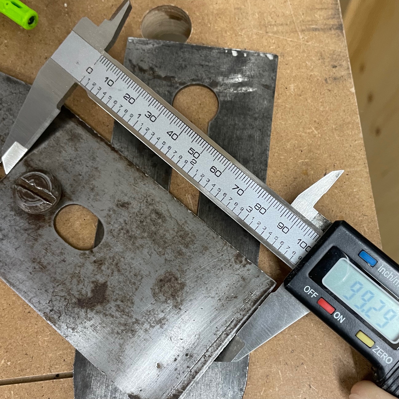

Ich habe das Problem gemeint, dass das Joch zu kurz sein kann um bei einem dicken Eisen den Spanbrecher noch zu erreichen. Mein Stanley ist schon etwas älter, das könnte ein Typ 7 sein. Das Joch schaut bei meinem auch nur ca. 4mm aus dem Frosch raus, wie in dem verlinkten Artikel von Paul Sellers. Ich habe aber auch schon an anderer Stelle von solchen Problemen gelesen bzw. gehört. Ich werde dann wohl doch warten bis das O1 Hock Eisen wieder verfügbar ist und dann Spanbrecher und Eisen von Hock ordern.Pedder hat geschrieben: Fr 13. Dez 2024, 15:17 [...]

Der Verstellweg wird doch durch den Spanbrecher und nicht durch die Eisenlänge bestimmt. Nur die Eisendicke spielt da noch ein kleines bisschen mit rein. Ich habe jetzt mal am Spanbrecher die Länge bis zur Aussparung für das Joch gemessen. Das sind bei meinem 9,9cm. Ich bin der Meinung, dass das mindestens 2mm kürzer sein müsste. Vielleicht kann das mal jemand an seinem alten Stanley 4½, 5½, 6 oder 7 messen?Horst Entenmann hat geschrieben: Sa 14. Dez 2024, 00:46 [...]
