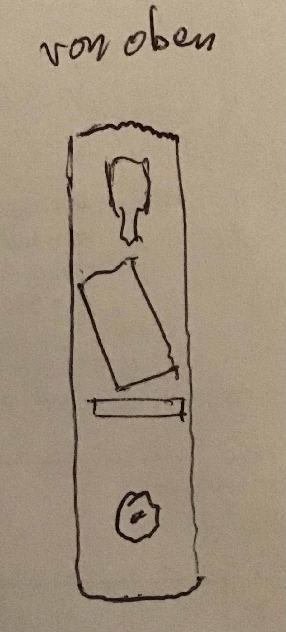

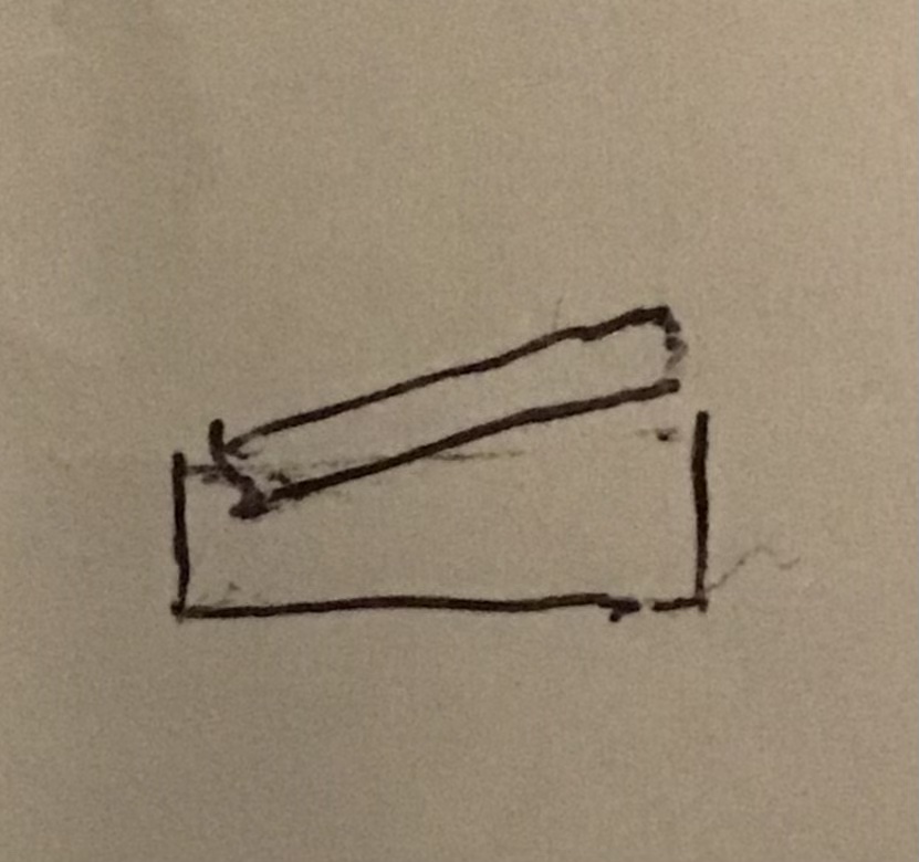

Ich würde das Thema gerne noch mal - von fachlicher Seite - aufrollen, weil ich mit einem Lie Nielsen 62 liebäugle. Die Anleitung von Lie Nielsen verstehe ich keinesfalls so, dass das Problem dort bekannt sei. Vielmehr lese ich daraus, dass ein exakt rechtwinklig geschliffenes Eisen bei voller Breite perfekt sitzt. Wer nicht die Möglichkeit (oder den Willen hat), sein Eisen so anzuschleifen, der muss dann das Eisen anpassen, damit es ausgerichtet werden kann.
Ich sehe zwei prinzipiell mögliche Ursachen für das Problem (abgesehen vom nicht rechtwinklig geschliffenen Eisen, was einfach zu prüfen ist und sogar doppelt geprüft wurde):
Die Führung des Eisens verläuft schräg, das sähe dann von oben so aus: Oder das Eisen ist geneigt, das sähe von vorne dann so aus: Und eine Kombination aus beidem ist natürlich auch möglich.
Wenn ich mal davon ausgehe, dass die Sohle rechtwinklig zu den Seiten ist und dass die Seiten parallel sind, dann kann man das von oben dargestellte Problem gut mit einer Schieblehre prüfen. Bei dem anderen Problem wäre ich mir nicht sicher, wie das zu machen ist, weil man oben diesen schicken Schwung hat, bei dem sich der Abstand sowieso mehr oder weniger "unkontrolliert" ändert.
Habt Ihr gute Ideen dazu, wie man das bei einem gebrauchten Hobel ggf. schnell feststellen kann?

Zu Deiner Frage: klar kann man mit entsprechendem Werkzeug (Höhenreißer, Messplatte) messen, ob das Hobelbett schief zu Sohle liegt. ICh habe sowas nicht.
