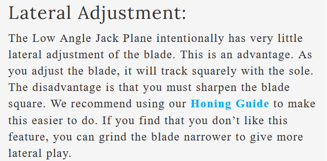

Zur Latertaleinstellung des Eisens im LN 62 gibt es einen Passus auf der Website von LN toolwerks (s- angehängter screenshot).
Sinngemäß steht da: Die enge Führung des Eisens mit wenig Spiel verhindert, dass das Eisen sich bei der Spandickenverstellung schiefstellt. Der Anwender muss rechtwinklig schärfen, am besten mit einer Schärfführung von LN. Wenn ihm dieses Merkmal des Hobels nicht gefällt, soll er das Eisen schmaler schleifen.
Also: Also. Es soll so und ist aktuelle Technik bei LN.
Mein Kommentar dazu: Solchen Primitiv-Verstellungen (Rändelmutter mit Bund, der in Schlitz am Eisen greift) funktionieren ganz gut, da stellt sich normalerseise nichts schräg. Und: Wie genau rechtwinklig muss das Eisen denn sein, damit das sicher funktioniert? Und wie viele Benutzer sind bereit und in der Lage, ein solches Eisen schmaler zu schleifen?

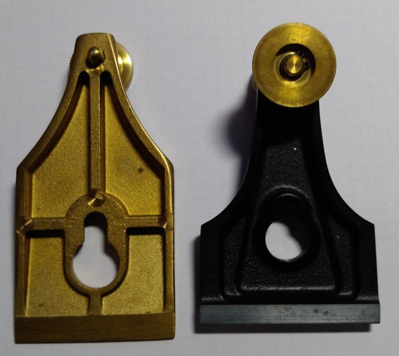

ich war am Wochenende bei Friedrich und der Juuma No 62 ist auch passend am Samstag bei Friedrich eingetroffen.
An dieser Stelle meinen herzlichen Dank an Ingo Kelling von Feine Werkzeuge, der uns den Hobel kostenfrei zur Verfügung gestellt hat.
Ich hatte Herrn Kelling bei unserem Telefonat gesagt, dass ich nach besten Wissen und Gewissen den Hobel testen und mit dem LN No 62 vergleichen würde und er damit rechnen müsse, dass der Juuma schlechte Kritiken bekommt. Er war damit einverstanden.
Bevor wir den Juuma auspackten hat Friedrich sich meinen LN angeschaut.
Ich musste schmunzeln, als auch ihm die Klappe beim Einstellen rausrutschte.
Ehrlich gesagt habe ich mich sogar gefreut. Man zweifelt ja schnell an sich selbst und hält sich einfach für zu ungeschickt.
Schön, dass es einem Experten auch passiert ist.

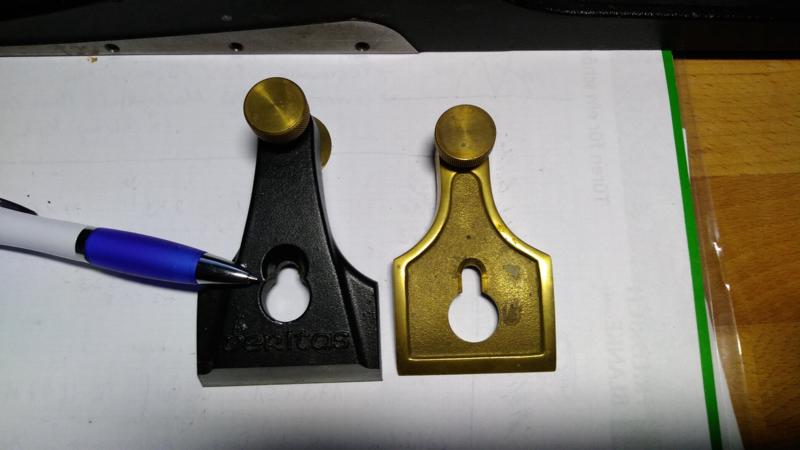

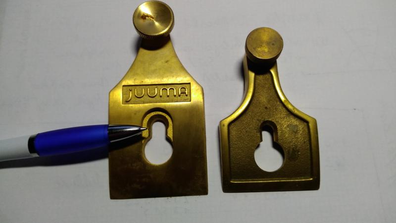

Friedrich hat aber schnell herausgefunden, warum ihm und mir das passiert ist. Die Klappen von der Veritas Flachwinkel Rauhbank und auch von dem Juuma No 62 sind so konstruiert, dass sie, wenn die Halteschraube nicht viel zu weit rausgedreht ist, gar nicht rausrutschen können.
Der Durchlass für den Schraubenkopf verengt sich bei diesen Klappen dadurch, dass am Ende des Schraubenganges (also der Schlitz in der Klappe) eine tiefere Fase angebracht wurde als am Rest des Schraubenganges.
LN hat aber eine durchgehend gleich große Fase angebracht, weshalb die Klappe rausrutschen kann.
Sowohl Veritas als auch Juuma ist das Problem also bekannt.
Die Kugelschreiberspitze zeigt auf den entscheidenden Unterschied:

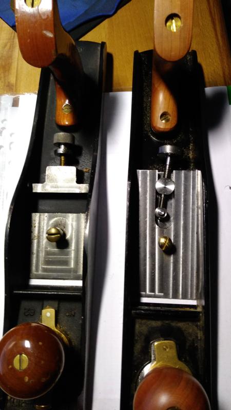

Danach haben wir uns um das Problem mit dem rechten Winkel angeschaut.
Ich habe mich weder vermessen noch habe ich keinen rechten Winkel angebracht.
Es ist wirklich so, dass bei einem korrekten rechten Winkel das Eisen schief aus dem Hobelmaul herausschaut und die Lateralverstellmöglichkeit zu klein ist, um diese Schiefstellung zu korrigieren.
Da die Seitenführung nicht nur durch die Nubsis sondern bei genauer Betrachtung auf ganzer Länge passiert, haben wir uns entschieden, den Hobelkörper so zu lassen wie er ist und haben das Messer um nahezu 3 mm beidseitig schmaler gemacht. Der gewünschte Effekt trat ein und ich konnte das Eisen lateral so einstellen, dass ich mit mininaler Schneidenwölbung eine Span in der Mitte des Hobelmaul erhielt.
Die Bewertung dieses Umstandes kann jeder für sich selber treffen, ich bleibe dabei: Ein "NoGo", zumal in dieser Preisklasse.
Ich hätte bei einem Neukauf den Hobel mit Bitte um Nachbesserung zurückgeschickt.
Beim Juuma ist die Lateralverstellmöglich deutlich größer, ungefähr so, wie man es von anderen Hobeln auch gewöhnt ist.
Hat man die Schneide mal aus Versehen etwas schräg geschliffen, so ist dass kein Problem.

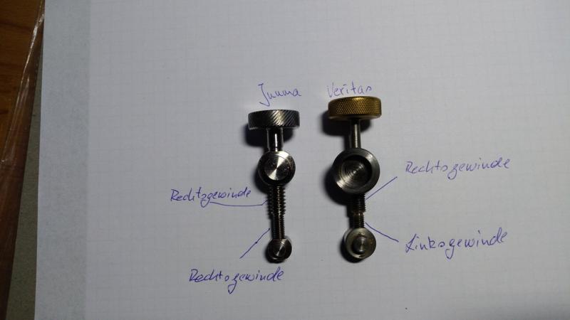

Beim Juuma No 62 kommt ein Verstellmechanismus zum Einsatz, der fast identisch ist mit der von der Veritas Flachwinkelrauhbank.
Der einzige Unterschied ist, dass Veritas ein Rechtsgewinde und ein Linksgewinde verwendet, Juuma zwei Rechtsgewinde. Die Veritas Variante lässt sich meines Erachtens bzgl. der Positionierung der Muttern etwas leichter einzustellen, es ist also etwas einfacher von der Logik her. Die Juuma Variante ist dafür viel feinfühliger, was ein echter Vorteil ist, aber man muss etwas rumprobieren, um die richtige Stellung der Muttern zu finden, was man aber nur einmal machen muss. Danach verändert man die ja i.d.R nicht mehr.
Beide Varianten sind aber der LN Variante deutlich überlegen.

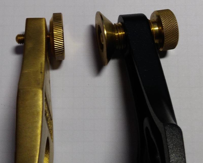

Zurück zum Hauptthema: Habe mal den alten Stanley Nr.62 genauer betrachtet. Laterale Einstellung ist nur über das Eisen selbst möglich. Zustellung, d.h. Spandicke wird über Längsnuten in der Eisenunterseite und zwei Mitnehmer, die mit einer Zustellschraube in einer Nut im Hobelkörper eingestellt.
Die Schraube für die Klappe ist mit als Linsensenkopf mit Schlitz ausgeführt. Die Senkung ist in der Klappe nur zentral ( Schraubenmittelpunkt ) eingeschnitten. Nach vorne besteht eine Längsnut, die nur leicht angefast ist. Also kein großes Verrutschen möglich, bei leichten Lösen der Schraube.
Ein Foto habe ich von dieser Stanleytechnik. Aber über Google gefunden. Bin mir aktuell nicht sicher, wie die Richtlinien, bezgl. Copyright sind.
Wenn das kein Problem ist, hänge ich das Foto später an.

Der Vollständigkeit halber anbei noch ein Foto vom 62er Kunz. Die Schraube, mit der das Eisen geklemmt wir, sitzt über dem Bolzen des Lateralverstellers. Mit dem 62er Kunz bin ich sehr zufrieden, den habe ich bestimmt schon acht oder neun Jahre. Der Hobel ist meiner Meinung nach von der Verarbeitung auf dem gleichen Niveau wie die Veritas. Dieter Schmid hat die Kunz Hobel leider aus dem Programm genommen. Manchmal liest man "hier und da", dass die Qualität bei Kunz-Hobeln mittlerweile schwankt. Das kann schon sein, ich habe vor ein oder zwei Jahren ein zweites Eisen nachgekauft. Da hat Kunz inzwischen am Material gespart: das original Eisen ist 5,1mm dick, das neue nur 3,6mm.Idealist47 hat geschrieben: Do 7. Nov 2024, 00:53 ... Aus dem Bericht heraus, wäre mein Favorit ,bezgl. Eisenfeststellung mit der Klappe von Veritas. ...

3. Wenn man das Eisen rein dreht, so veringert sich naturgemäß die Klemmung. Anders als bei meinem Juuma Hobel löst sie sich aber sehr schnell ganz auf, so dass das Eisen samt Klemmklappe runterrutscht, wenn man den Hobel auf den Kopf gedreht hält, was ja normal ist, da man die Schneide beobachten will.
=> das ist mir noch nie passiert. Ist die Klappe ausreichend fest (d.h. "handfest")?
Diese beiden "Nupsies" an den Seiten hat meiner übrigens auch. Ich finde sie sehr gut, verhindern sie doch ein allzu arg schräg gestelltes Eisen. Das Spiel, das sie zulassen reicht, um auch ein Eisen, das nicht zu 100 % gerade geschliffen ist gerade auszurichten.
Der Hobel "verdient" es, richtig hergerichtet zu werden. mAn ist das alles lösbar. Nur bitte das wirklich schöne Teil nicht "verbasteln"....
Dir viel Erfolg!
Tom
hm - "Ich verwende ihn nur für Arbeiten, die nicht sehr präzise sein müssen." => da muss was ganz grundsätzlich falsch sein. LN Hobel sind genau das Gegenteil: absolute Präzisionsinstrumente.
Bei den vielen geschilderten Problemen würde ich ihn tatsächlich zu LN einschicken. Die haben ein sehr großes Interesse daran, dass - genau solche - Geschichten nicht durch's Netz geistern und so den Ruf (und damit auch den Preis) ruinieren. Meine Erfahrung damit ist wirklich sehr gut. Oft kommt bis auf die Versandkosten nichts/wenig an weiteren Kosten.
Aber der Reihe nach:
1. Der Grund liegt darin, dass wenn die Schneide mit 90° zur Seitenkante geschärft wurde, dass dann das Eisen schräg aus dem Hobelmaul schaut.
=> dann scheint "jemand" etwas am Hobelbett/Hobelmaul verändert zu haben
Das könnte man wieder richten, wenn man weiß, wie's geht (LN könnte das). Ob ich mich da selbst rantrauen würde, weiß ich nicht. Ganz sicher würde ich aber nicht damit anfangen, am Eisen "rumzumurksen" und irgendwie schief schleifen. Das Eisen scheint im übrigen nicht das originale zu sein; evtl. ist auch da was nicht korrekt (z. B. Stärke).
2. Der Verstellmechanismuss ist (wie bei meinem Juuma-Einhandhobel auch) konstruktiv schlecht.
=> kann ich nicht bestätigen; auch nach Jahren der doch recht intensiven Nutzung keinerlei Probleme. Weder an meinem # 62 noch am 7 1/2.
Dir viel Erfolg!
Tom
Re: Lie Nielsen No 62
Hallo Tom,Tom B. hat geschrieben: Di 12. Nov 2024, 17:50 Ganz sicher würde ich aber nicht damit anfangen, am Eisen "rumzumurksen" und irgendwie schief schleifen. Das Eisen scheint im übrigen nicht das originale zu sein; evtl. ist auch da was nicht korrekt (z. B. Stärke).
wir kennen die Geschichte des Hobels ja nicht, aber ich vermute auch da das Problem. Eine Ersatzeisen.
Der Zeitwert des Hobels wird durch zweimaligen Versand über den Atlantik ganz schnell erreicht.
Ich hätte auch (einfach) Das Eisen so geschliffen, das es passt.
Entweder vorn leicht schräg oder so wie Markus und Friedrich.
