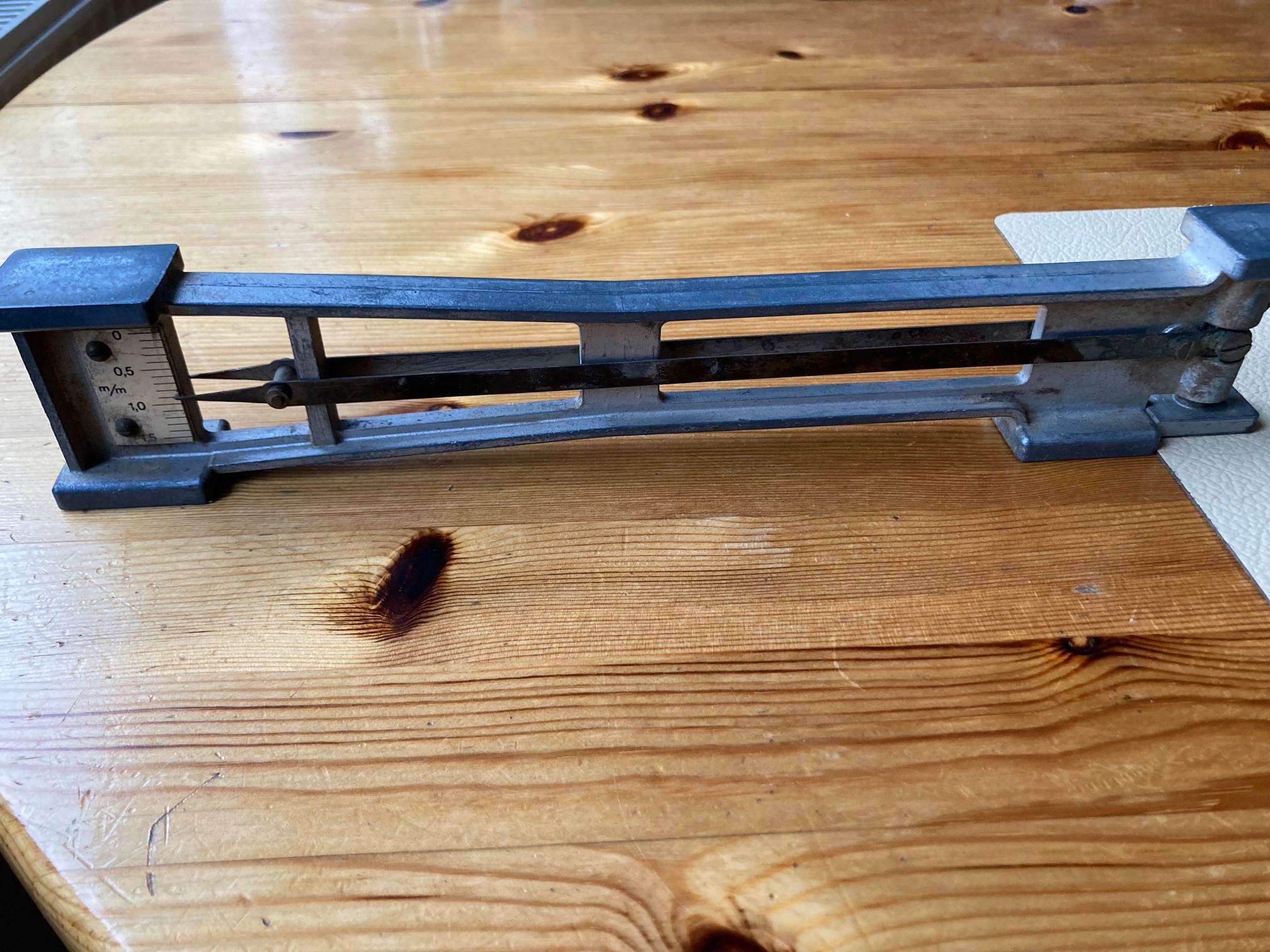

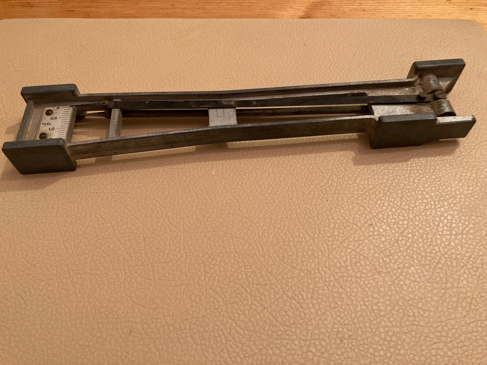

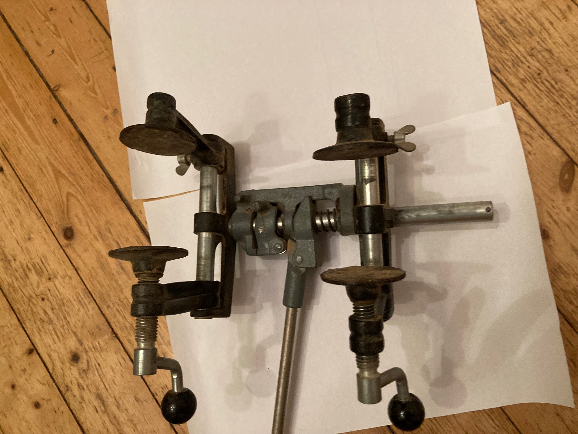

Bei der Gelegenheit habe ich die in den zwei Bildern abgebildeten Werkzeuge aus einer alten Tischlerei gekauft, obwohl ich nicht den leisesten Hauch einer Ahnung hatte, wofür diese genutzt werden. :?: Aber haben ist ja bekanntlich besser als brauchen :D

Das im ersten Bild dargestellte Werkzeug habe ich als Längsspannzwinge gefunden.
Das im zweiten Bild dargestellte Werkzeug habe ich überhaupt nicht gefunden. Auf der rechten Seite (der Skala abgewendeten Seite), ist ein neben der Auflage ein kleiner Hubstempel, der bei Betätigung den Zeiger zum Ausschlagen bringt.
Habt Ihr eine Idee, wofür diese Werkzeuge gebraucht wurden?

die Zwinge habe ich schon mehrfach im Zusammenhang mit Treppenbau gesehen. Dort sollen diese Werkzeuge z.B. zum Verleimen von Handläufen und Wangen (z.B. Übergang gerade zu Krümmling/pfosten) eingesetzt werden.
Das Messgerät meine ich schon mal in dieser oder ähnlicher Form gesehen zu haben. Der Zweck könnte z.B. die Einstellung des Messerüberstandes an der Hobelmaschine sein, aber sicher bin ich mir da nicht.

Die Zwinge dient dem Zusammenziehen von zwei Kanthölzern ec.,
das Messgerät dem Ermitteln des Schneidenüberstands, vor allem an Messerwellen.

Danke für Eure Informationen, die haben schon einmal weitergeholfen.
Da ich das Meßgerät für die Einstellung des Schneidenüberstands nicht benötige, gebe ich es gerne ab.
