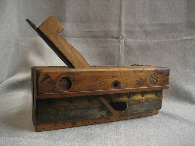

Zur eurem Thema... falls ein Projekt " Umbau Nuthobel " geplant ist, oder bereits in Arbeit.
Habe mal in meine Sammlung geschaut. Da tauchte ein Nuthobel auf, der nicht ganz vollständig ist.
Der Tiefenanschlag, Flügelmutter und eine Holzmutter fehlt. Es war! der Wurm reichlich aktiv.
Aber keine Aktivität erkennbar. Falls jemand Interesse hat, schreibt mir eine PN.
Ich selbst werde diesen Hobel nicht bearbeiten. Arbeite mit einen Stanley 45 und 55er. Viele Grüße
von Martin
