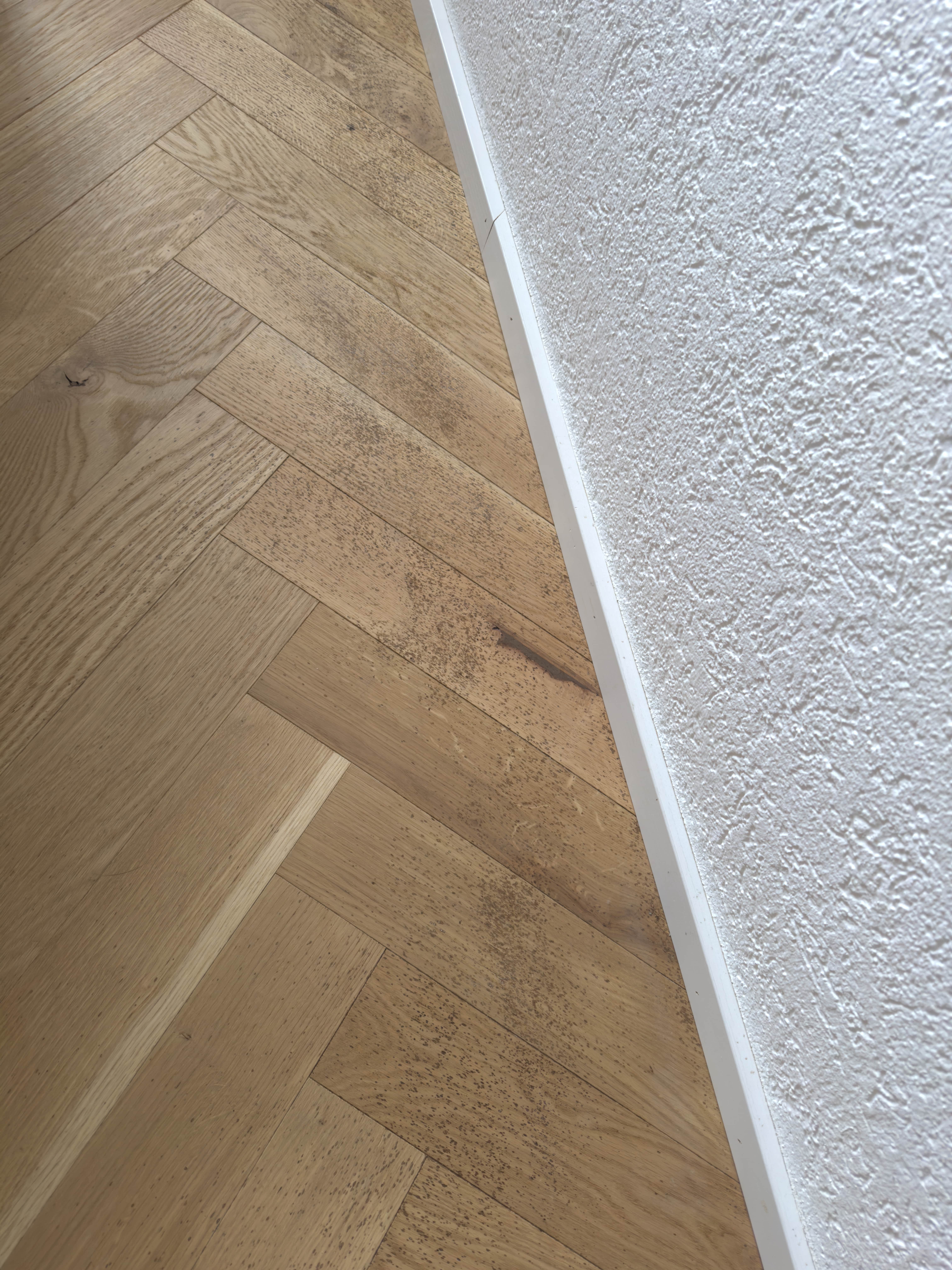

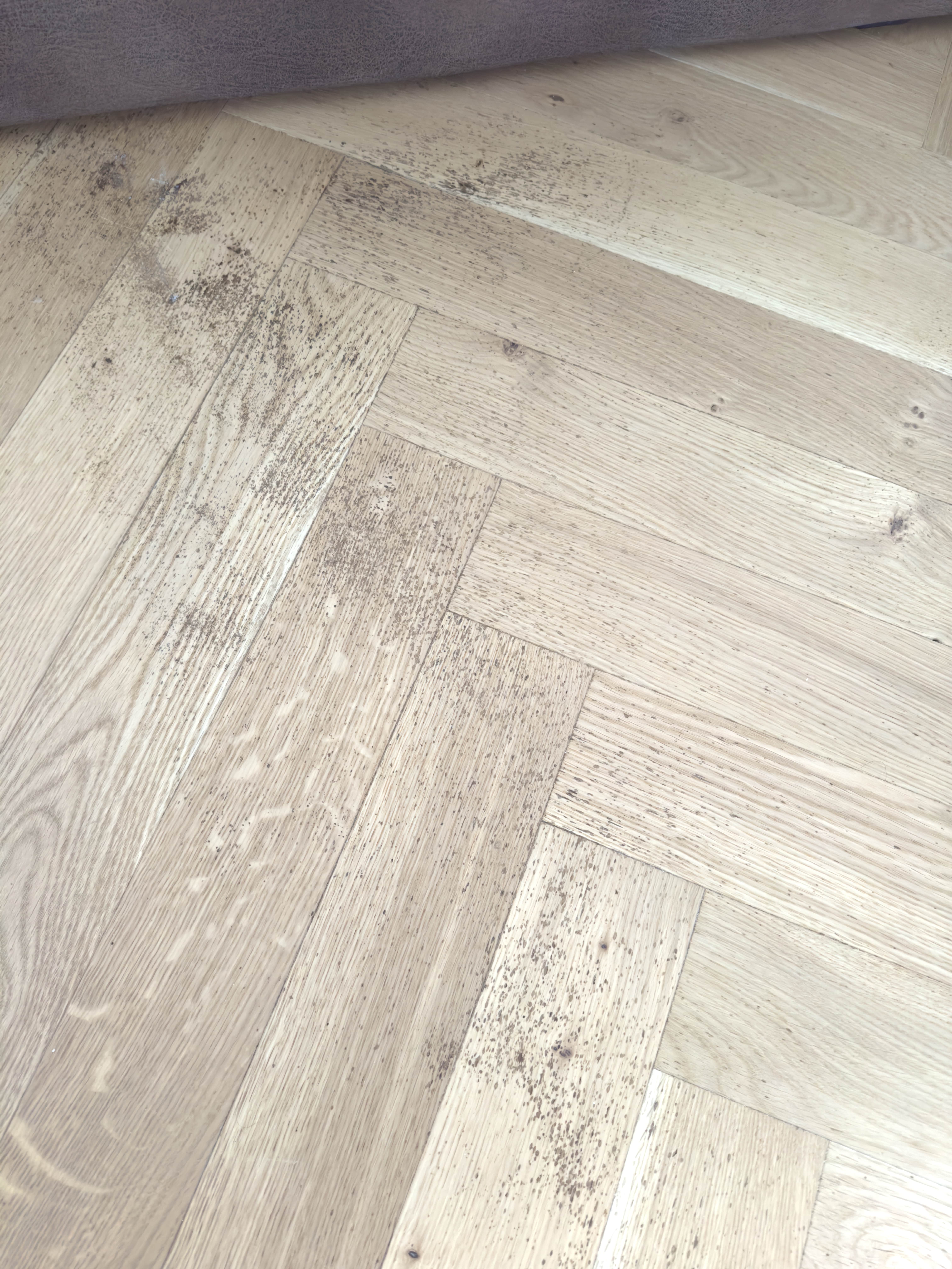

wir haben heute unser Bett verstellt und haben darunter merkwürdige Flecken im Parkett entdeckt. Es betrifft nicht die ganze Fläche, auf der das Bett war sondern eher die Randbereiche. Siehe Bilder anbei.
Die Frage ist, kann man das selbst beseitigen? Wenn ja, wie?
Wenn nein, kann man so etwas über die Hausrat abwickeln lassen?
Besten Dank im Voraus.

schon mal versucht, die Flecken wegzuwischen? Auf Fotos ist so etwas extrem schwer zu beurteilen, aber ist das evtl. Schimmel? Würde auch zu Bett und Randbereich passen - ist das zufällig eine Außenwand?
Ich wüsste nicht, warum eine Hausratversicherung oder auch irgendeine andere, für solch einen Schaden aufkommen sollte.

wegwischen funktioniert leider nicht, die Flecken scheinen im Holz zu sein (wenn ich das als Laie richtig beurteile). Es ist keine Außenwand und eine Durchlüftung (da Schlafzimmer) war täglich gegeben.
Also meinst du wir sollen es mal mit Schimmelentferner probieren? Muss man hier auf etwas bestimmtes achten, damit das Holz nicht angegriffen wird?

wie gesagt, nur mit den Fotos ist das unheimlich schwer zu beurteilen.
Statt Schimmelentferner würde ich es erstmal mit Spiritus versuchen. Denn Schimmelentferner kann durchaus Verfärbungen verursachen - Spiritus ist harmlos fürs Holz. Natürlich jetzt nicht gleich fluten sondern Lappen nass machen und dann mal versuchen ordentlich zu wischen.
Auch Spinnen- oder Fliegendreck kann ganz schön hartnäckig kleben, würde dann aber auch vom Spiritus gelöst.
Wenn das nichts hilft, scheint da tatsächlich etwas ins Holz eingezogen zu sein.
Kannst Du mal ein Foto von dem Bett machen, das da stand?
Stefan
PS: Und kannst Du täglcihe Durchlüftung nochmal genauer erklären: wie habt ihr täglich gelüftet?

Eiche reagiert ja auf alle möglichen Stoffe mit dunklen Verfärbungen. Dafür braucht es Metallionen und Säure. Aber ma kann solche Verfärbuge mit Oxalsäure bleichen. Ich würde einen Test damit: https://www.pnz-shop.de/alle-pnz-produk ... 5964_9666/ machen.
