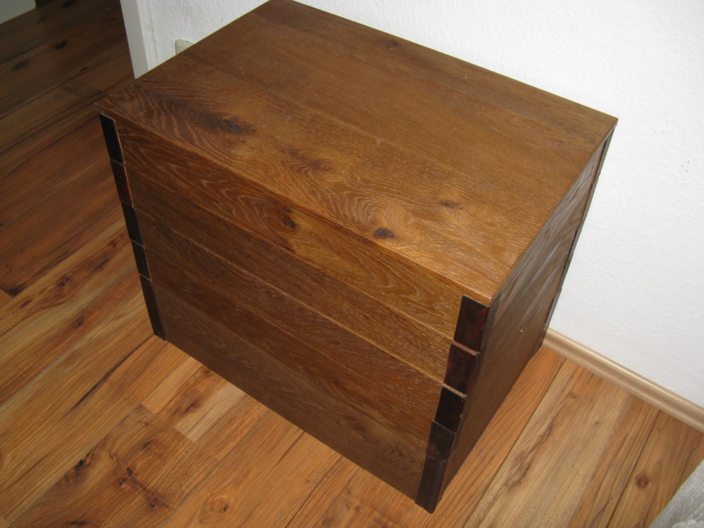

Als dezentes Möbel Seitenansicht
IMG_7533 rdz.jpg (239.51 KiB) 17825 mal betrachtet

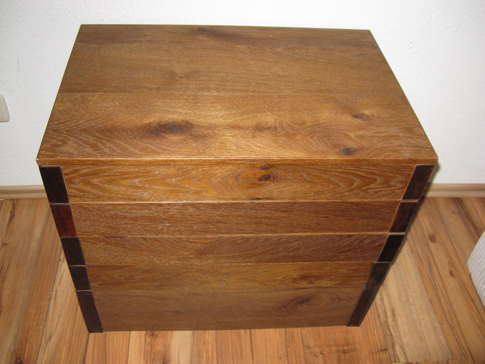

Frontansicht
Frontansicht
IMG_7532 rdz.jpg (229.54 KiB) 17825 mal betrachtet

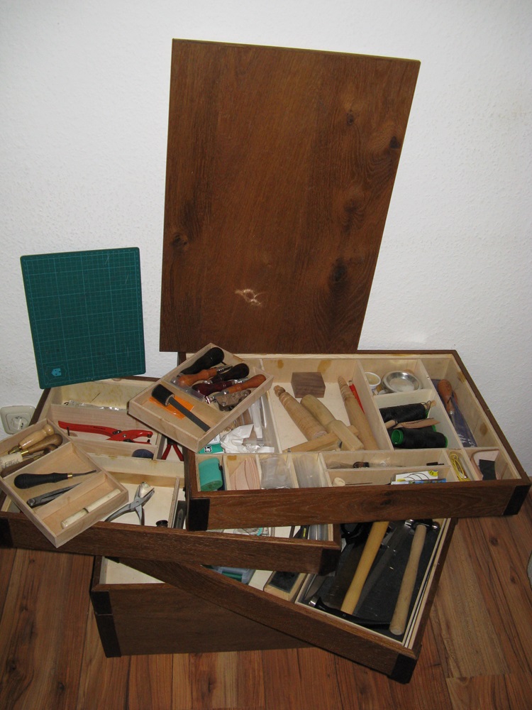

Die einzelnen Schrankelemente
IMG_7531 rdz 2.jpg (214.03 KiB) 17825 mal betrachtet
Die beiden unteren Einheiten dienen zur Lagerung von Lederzuschnitten für aktuelle Projekte.

Hallo Uwe
Schön geworden, obwohl ich nicht verstanden habe, wie die Kästen ineinandergesteckt werden. Eine Falz im Boden oder Leisten von unten angeleimt oder ganz anders? Da ich mich gerade selber mit dem Thema auseinandersetze, würde mich deine Lösung interessieren. Bis jetzt reichten zwei Werkzeugrollen, aber irgendwie wird das immer mehr an Werkzeug. Dabei hieß es am Anfang, man braucht nicht viel.
Gruß Michael
Beiträge: 1355
Re: Werkzeugschrank einmal anders
Hallo Michael,
der aufgesetzte Kasten hat vier gekürzte Leisten an den Seiten. Diese sind innen am genuteten Boden und den senkrechten Seiten verleimt. Da alle Kasten das gleiche Maß haben und die Seitenteile die gleichen Stärken greift der obere Kasten in den unteren und wird so gesteckt.
