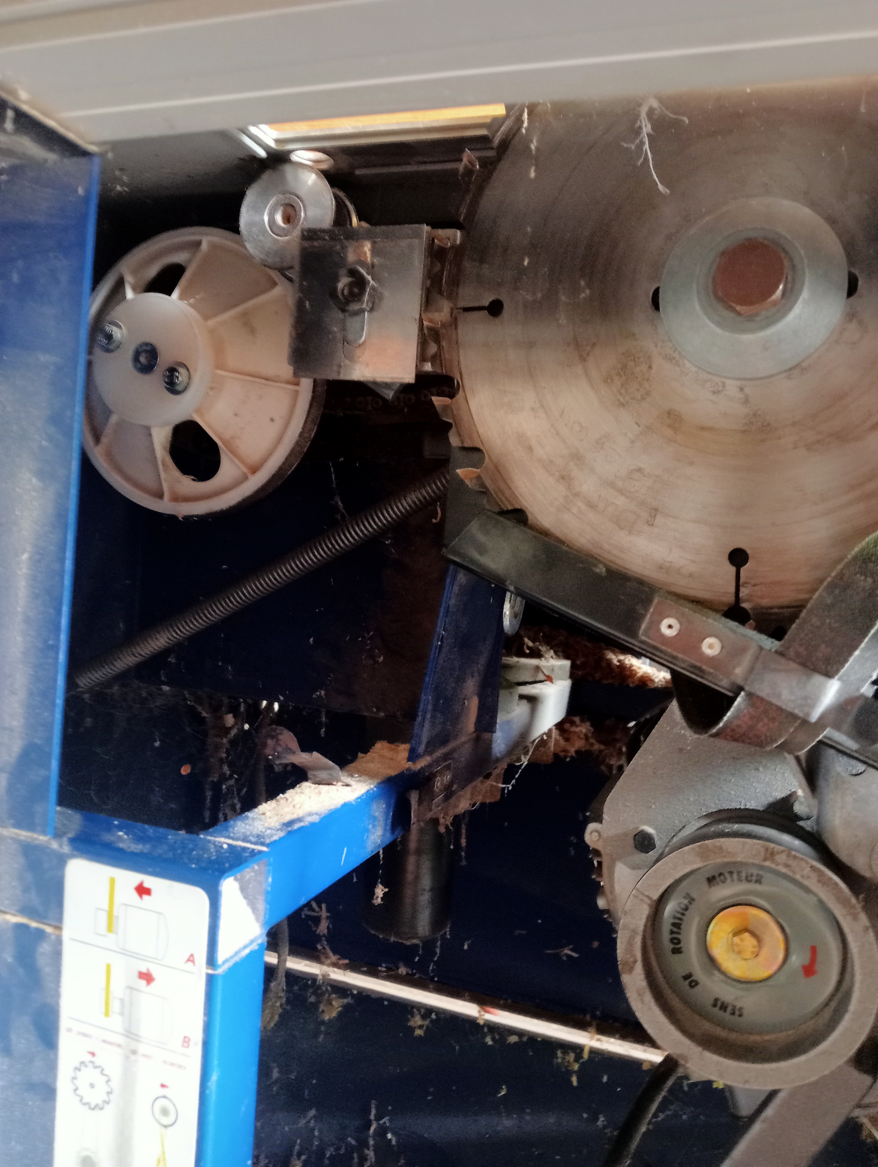

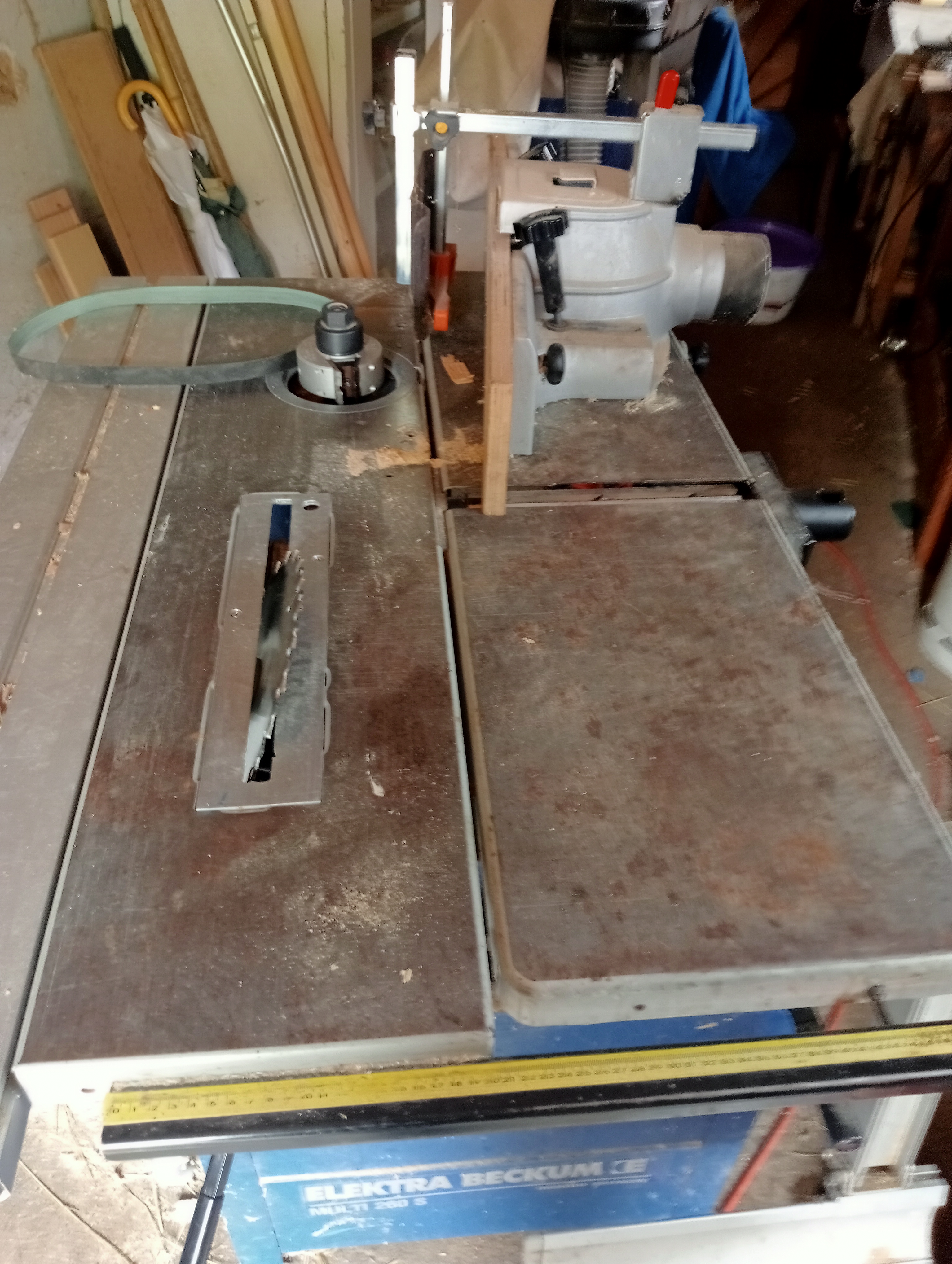

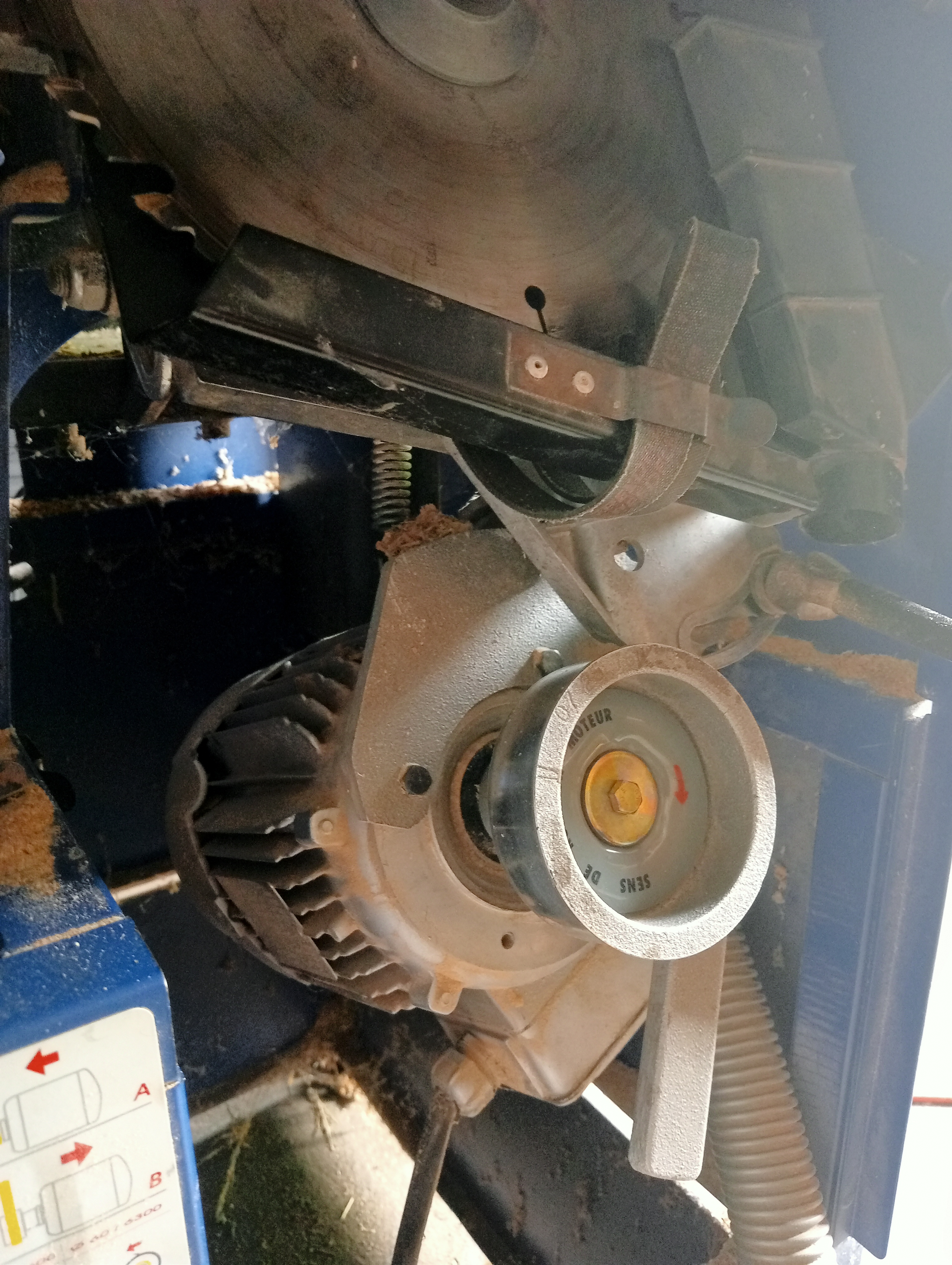

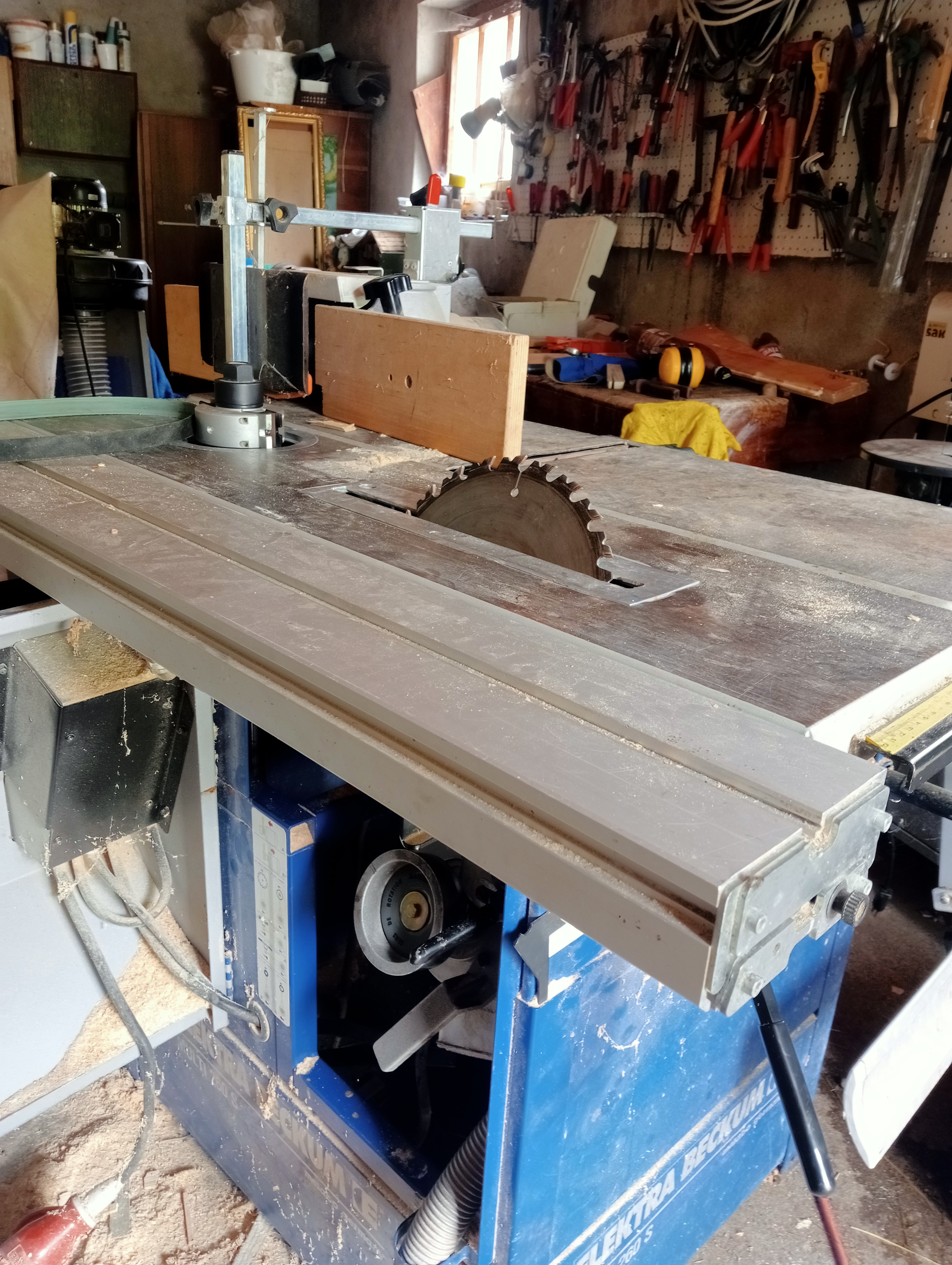

Re: Elektra Beckum Multi 260 S
Hallo Horst
Ich hoffe in dem video ist der mechanismus erkenbar.
Aus meiner sicht ist das problem das wenn man den Motor, wie auch immer, anders ausrichtet, danach die riemenscheibe des motors ja nicht mehr mit der riemenscheibe der kreissäge fluchtet was auch wiederum lästig wäre.

- Beiträge: 1766
Guuden,
Hast Du die Maschine bereits länger, oder ist sie eine neue gebrauchte?
Falls dieses Problem ein neues ist, ohne dass vorher dramatisches passierte,
hilft häufig ein neuer Flachriemen.
Die Riemenscheiben sind ballig gefertigt, ein Flachriemen läuft dann auf dem „Berg".
Ein alter Riemen verformt sich in Richtung Lauffläche nach hohl und die Drift Richtung Berg,
und damit funktioniert die Selbstzentrierung nicht mehr.
Gut Holz!
Justus
Gut Holz!
Justus
Gut Holz!
Justus
Justus
