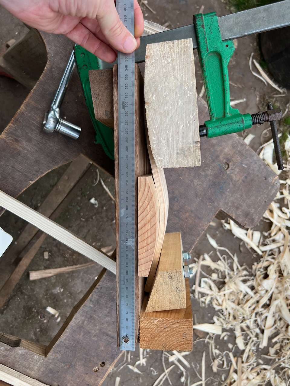

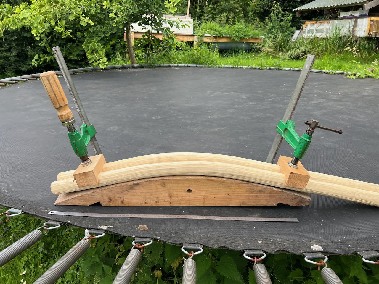

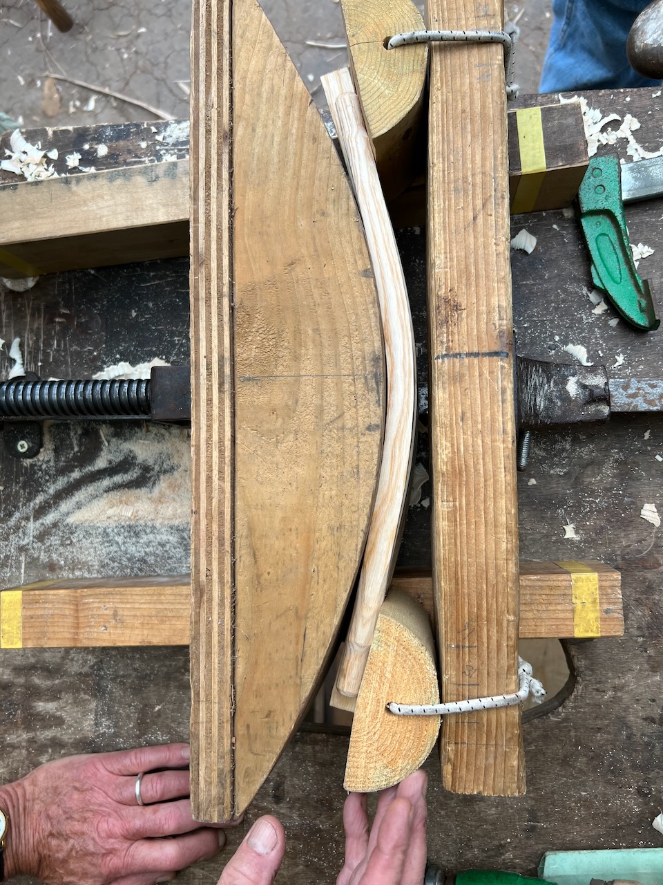

Die Einzelteile wurden mit Ziehmesser auf Maß gebracht. Die hinteren Beine, die Rückenrippen, sowie die Lehne und das Querholz darunter wurden nach Erwärmen mit Wasserdampf gebogen und über Nacht in eine Trockenkammer gelegt. Letzteres ist nur im Kontext eines Kurses notwendig. Man könnte die auch in der Wohnung trocknen lassen.

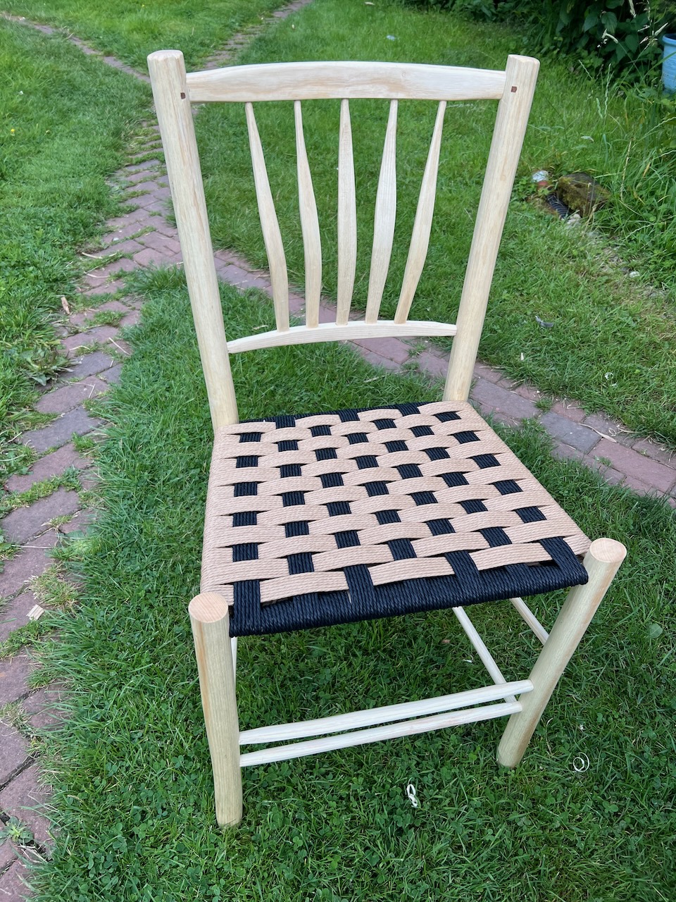

Die Sitzfläche haben wir mit dänischer Papierschnur gewebt. Das war deutlich einfacher als ich erwachtet habe. So sieht dann der fertige Stuhl aus.

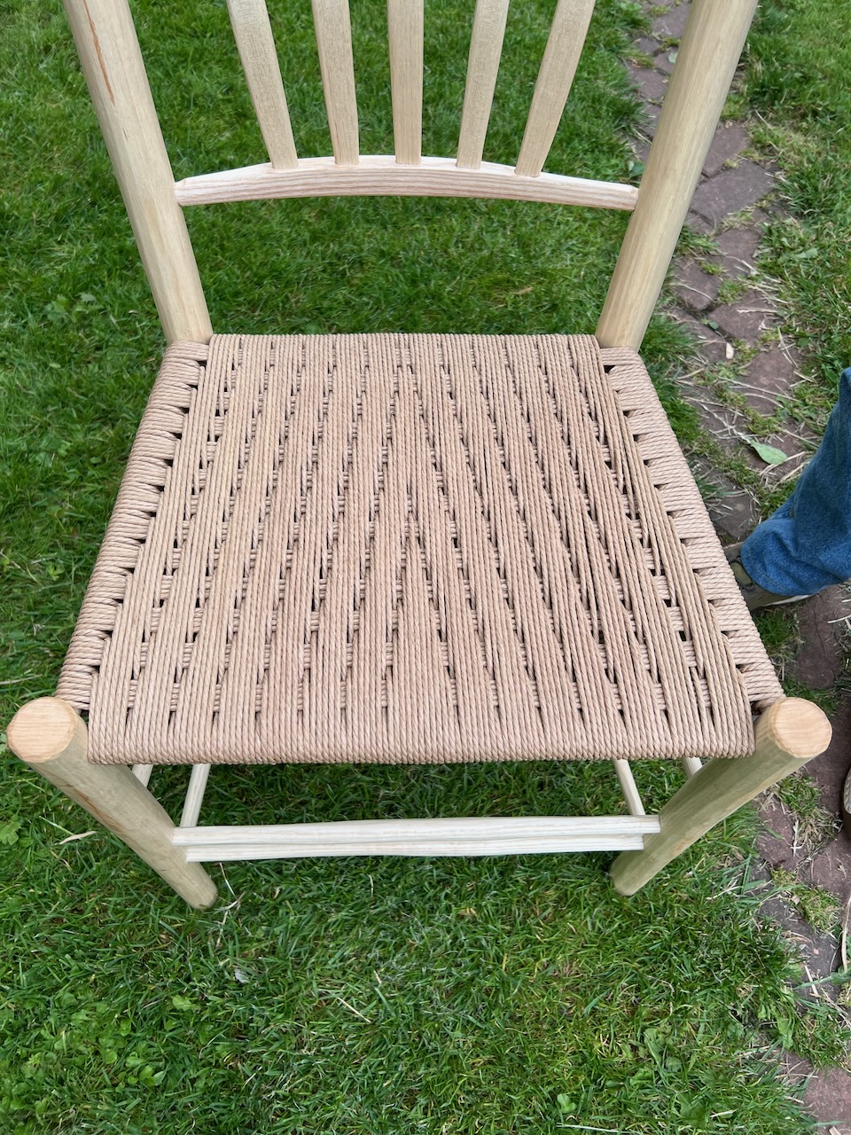

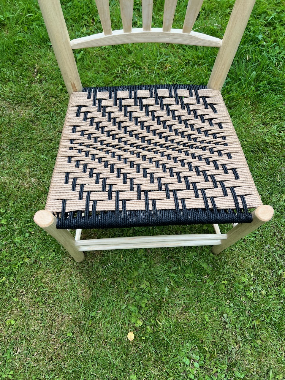

Die anderen Teilnehmer haben sich für andere Muster entschieden, die mir auch gut gefallen haben.
