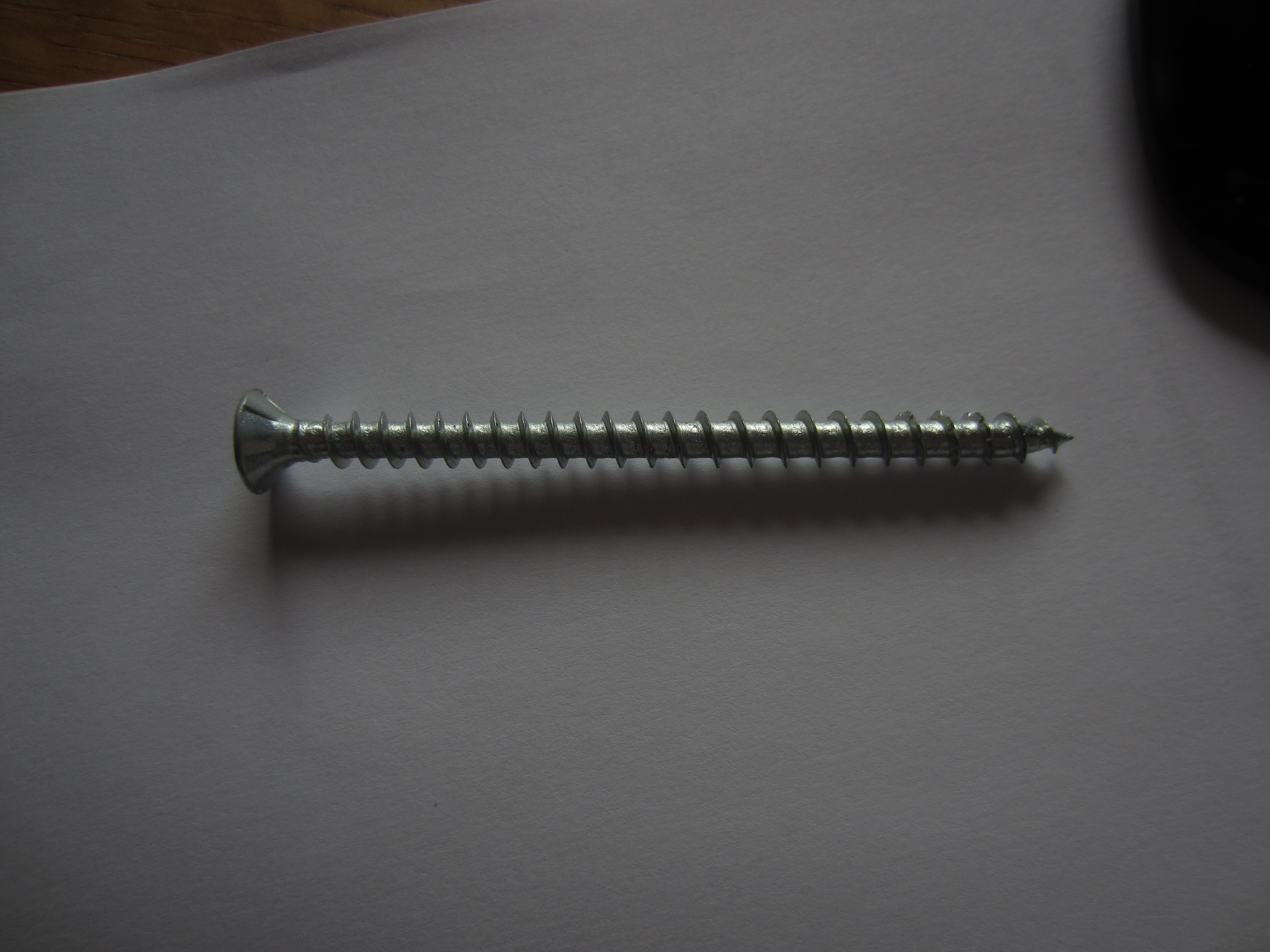

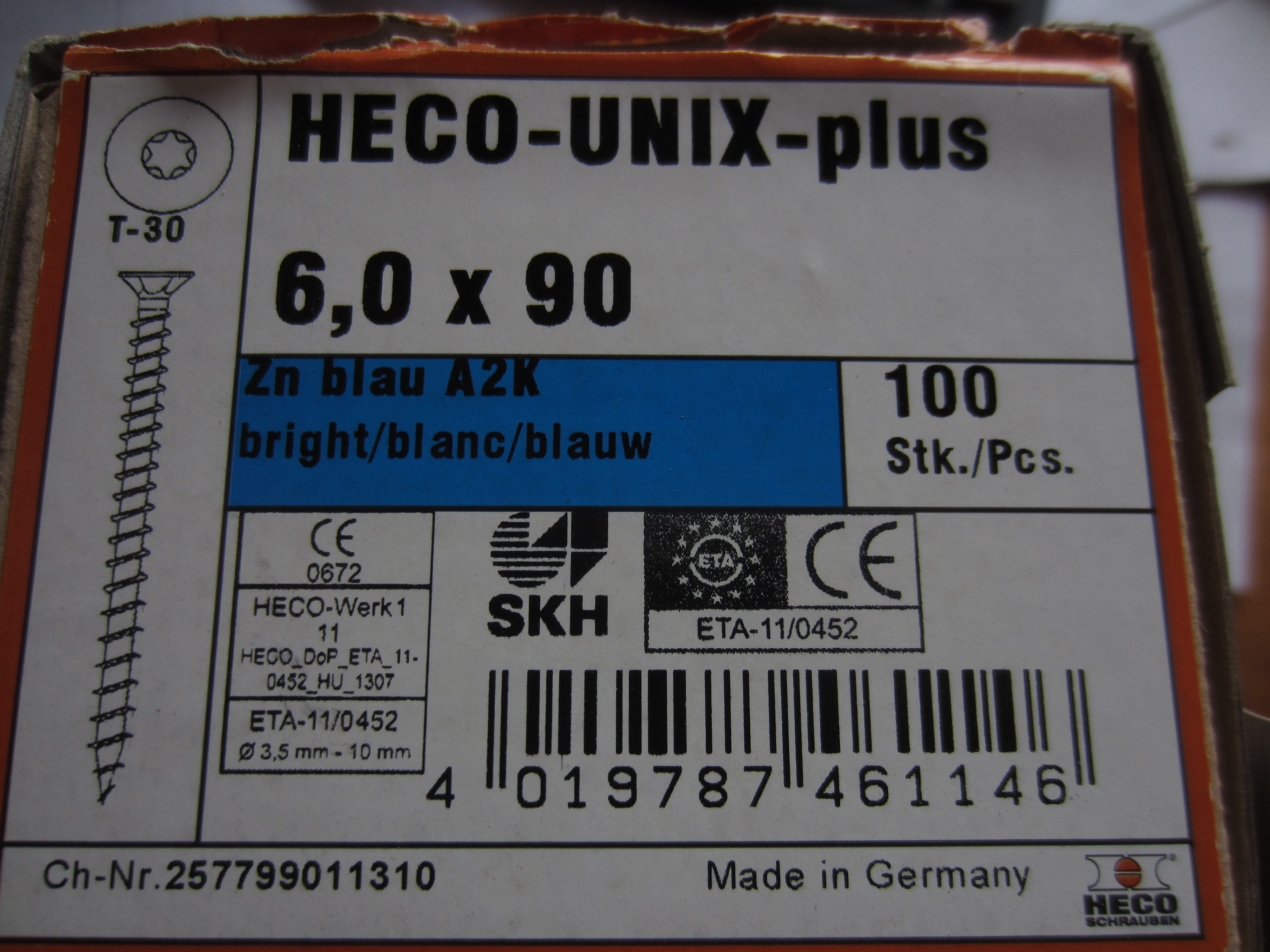

meinst Du Heco unix-plus? Davon könnte ich Dir einige schicken zum probieren Größe 6 x 90. Schick mir einfach ne PN.

die ich hier habe sind mit Flachkopf

Heco bewirbt auf der eigenen Webseite prominent eine andere Schraube:
HECO-TOPIX-plus A2 3,5 x 40, Dielenschraube, Linsensenkkopf mit Fräsrippen, T-Drive, Variables Vollgewinde, blank, gleitbeschichtet
Davon hatte ich vor einiger Zeit mal eine Musterpackung bekommen und testweise verarbeitet. Mit dem Ergebnis war ich sehr zufrieden.
Gruß Christof
