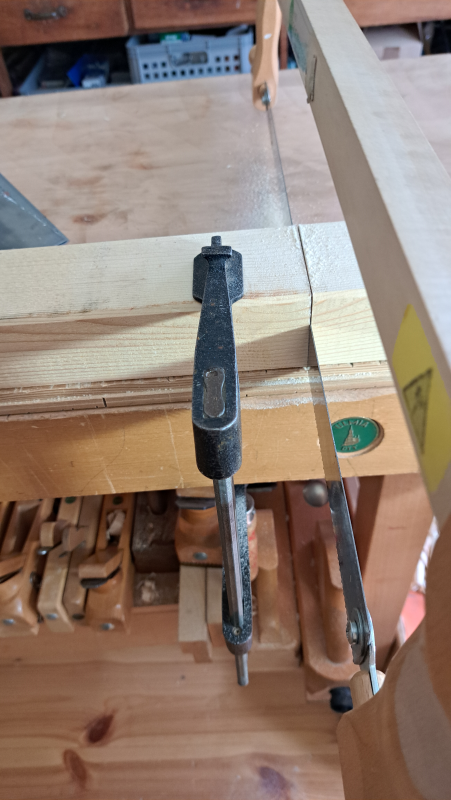

Liebe Mitschaffende,
wenn ich Kantholz oder Friese für einen Rahmen präzise ablängen möchte mache ich das so:
Links neben der Säge gibt es noch eine zweite Zwinge ist aber nicht mehr im Bild.
Mit den Zwingen ist es immer ein bisschen Gefummel bis alles fertig ist.
Meine Frage: würden Holdfasts / Werkstückniederhalter genauso gut, nur eben weniger umständlich, fixieren?
Ich denke die Exemplare, die es von Gramercy tools gibt.
Grüße, Christof.

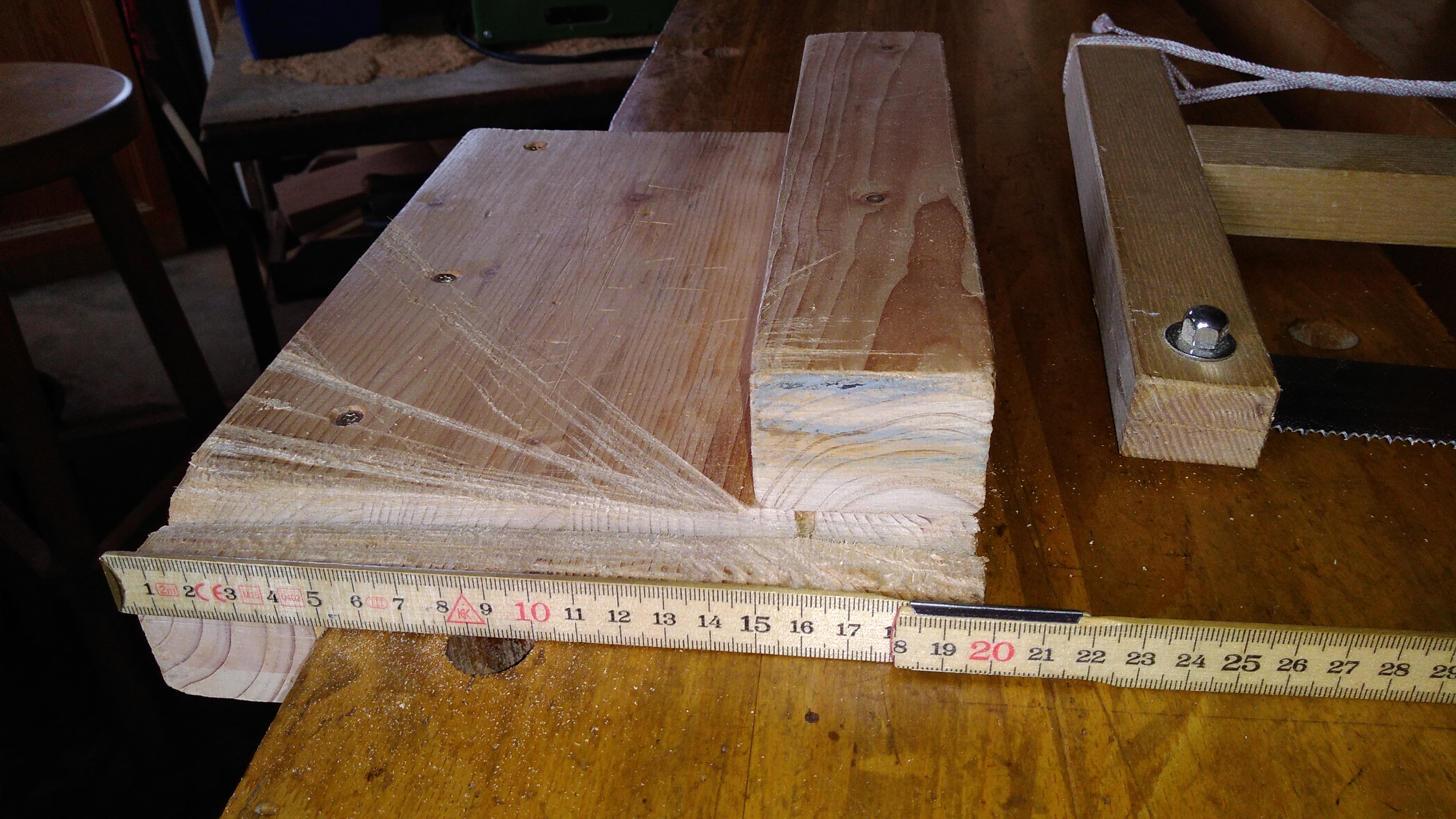

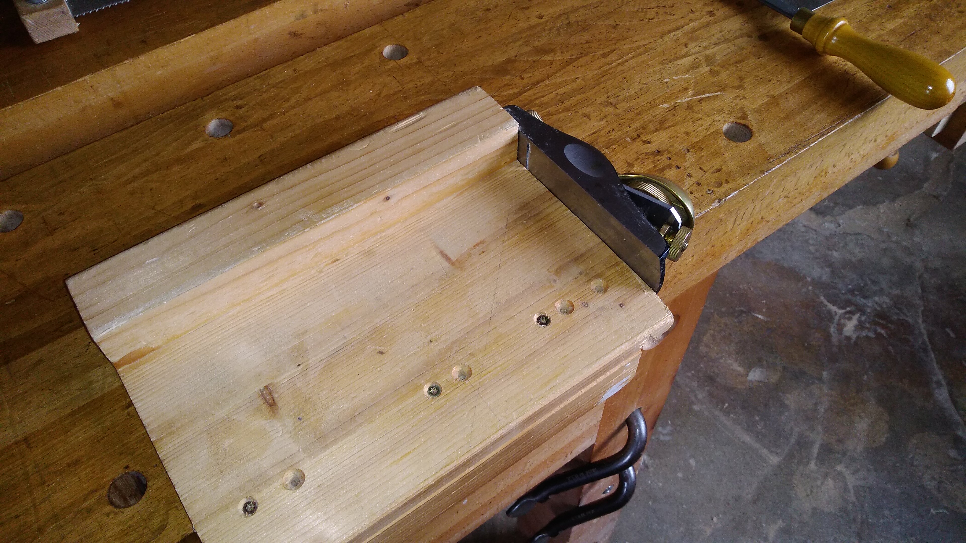

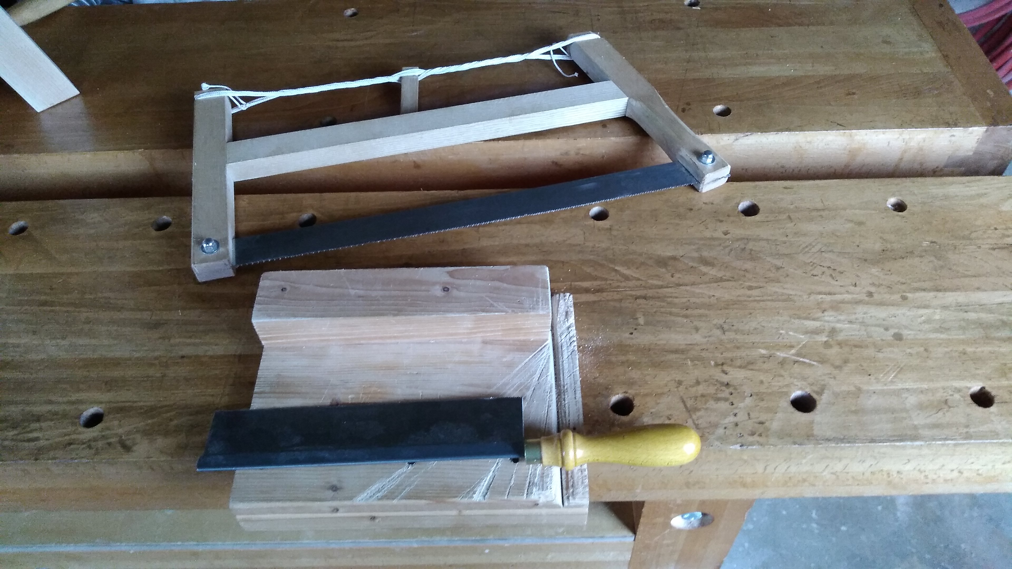

ich länge die meisten Werkstücke mit meiner Sägelade, die unter meiner Hobelbank immer griffbereich liegt, ab.
Nach Möglichkeit mit einer Feinsäge, wenn es höher wird mit einer kleinen Gestellsäge.
Die Sägelade ist für mich ein absolut unverzichtbares Tool, zumal ich damit auch kleinere Werkstück direkt bestoßen kann.
Die Abmessungen der Lade sind sicherlich noch optimierbar, aber so schon ganz gut.

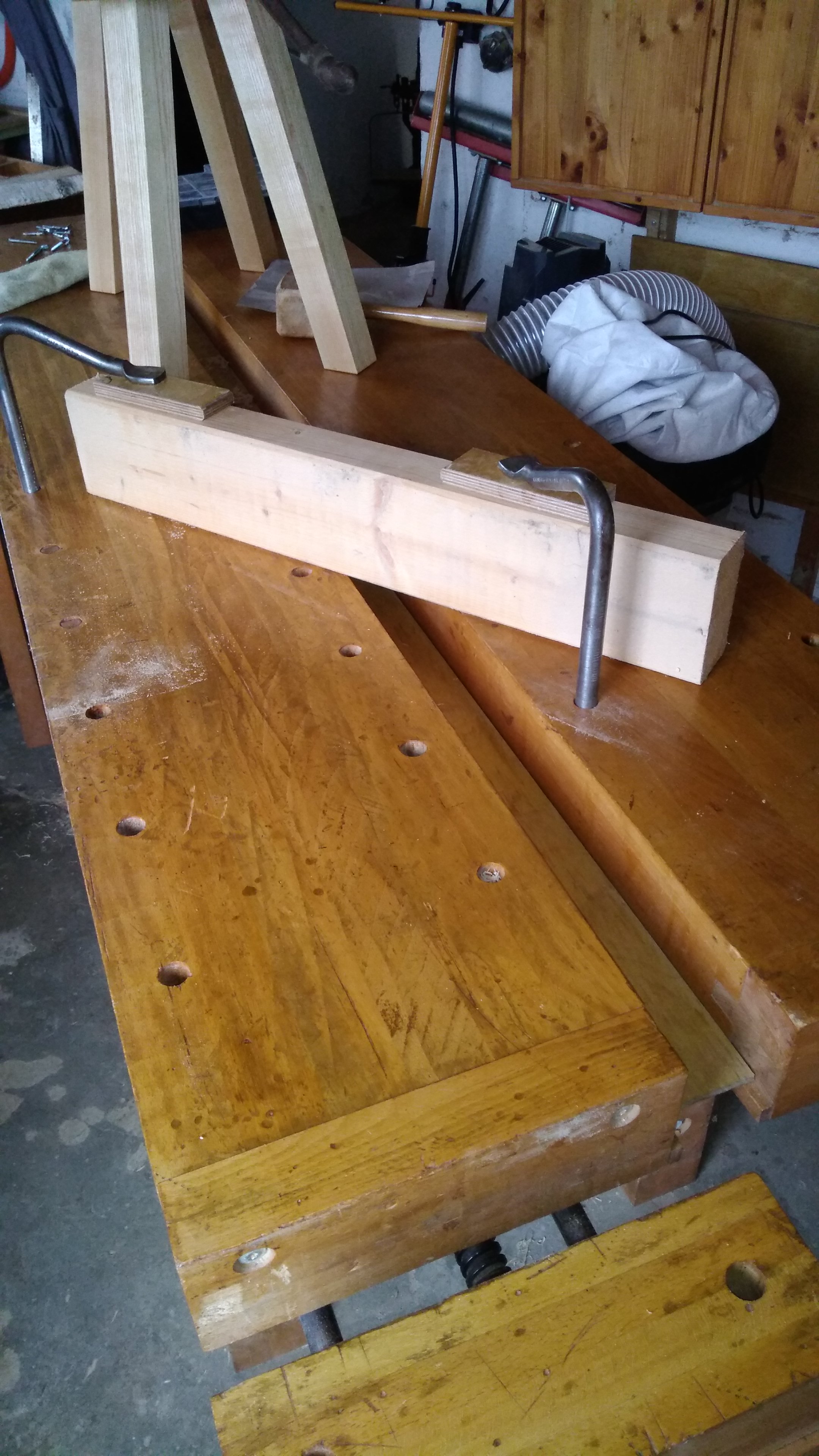

Dann nehme ich auch die Niederhalter, die für mich insgessamt extrem wichtig sind und sehr oft zum Einsatz kommen.

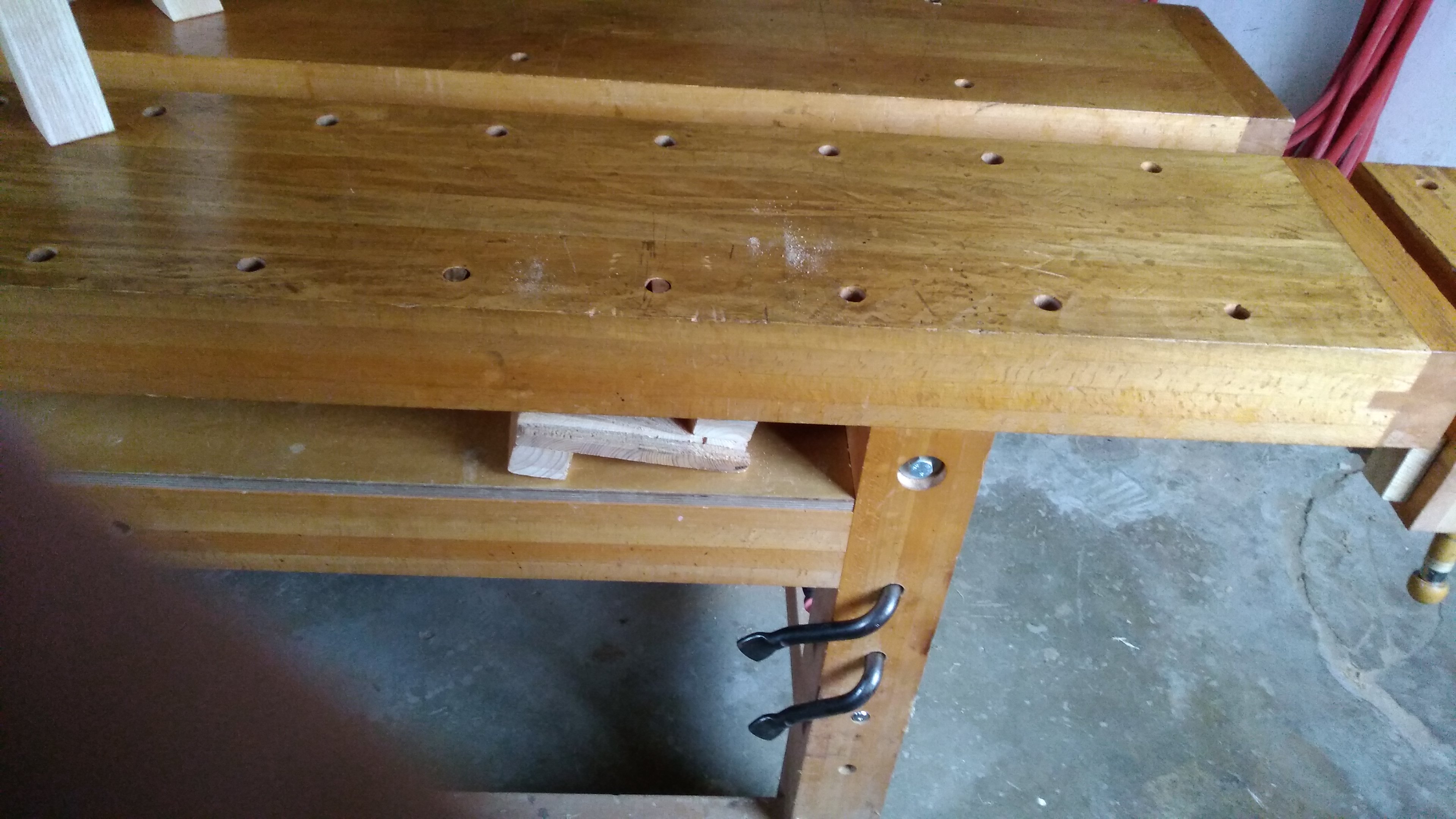

Ich weiß aber nicht, ob sie auf einer Ulmia Hobelbank funktionieren.
Im Bereich der Bankhakenleisten bestimmt, wenn man dort nachträglich Löcher bohrt.
In der Plattenmitte könnte es aber Probleme geben, da m. W. n. die Plattenstärke dort nur 4-5 cm beträgt.

Ich habe eben mal nachgemessen, die Plattenstärke bei meiner Ulmia, abseits der Bankhaken beträgt 65mm.
Bei Dieter Schmid finde ich folgende Angaben zu den Gramercy Holdfasts:
"Hergestellt für Löcher mit einem Durchmesser von 19 mm
Plattenstärke mindestens 45 mm
Ausladung 170 mm
Einspannhöhe max. 190 mm bei einer Plattenstärke von 50 mm."
Sollte also passen.
Probieren geht über studieren, ich besorge mir jetzt mal zwei Exemplare und werde dann berichten.

ich besitze die Holdfast, die Klemsia Klemmen und einen Niederhalter von Juma. Letzterer hält am besten, aber die Schraube ist häufig im Weg. Die Klemsia kann man am schnellsten wieder lösen. Funktionieren tuen alle. Manchmal muss man nochmal nachspannen, wenn man viel Reibung beim Sägen hat oder wenn man mit dem Stemmeisen auf dem fixierten Holz arbeitet.
Meistens greife ich aber auch zur Sägelade.
