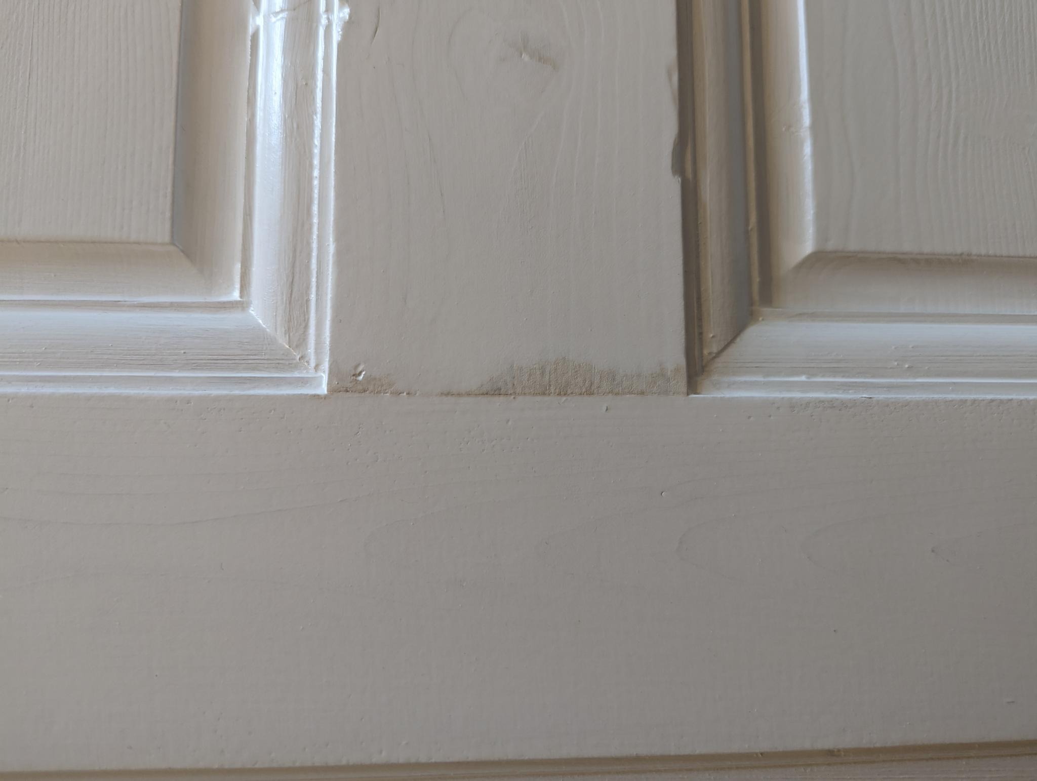

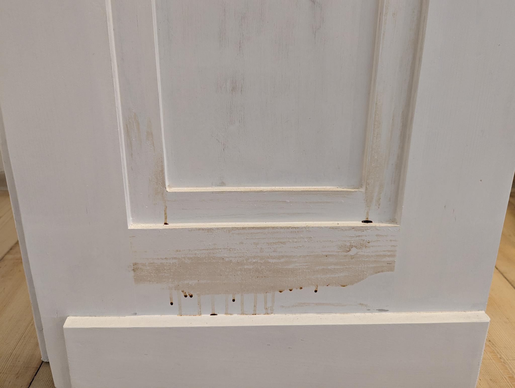

Wir sanieren einen Altbau und dabei möchten wir die (~100 Jahre) alten Türen erhalten. Wir haben diese bereits abgeschliffen, grundiert und weiß lackiert (Grundierung + Lack jeweils von Caparol. Lack ist Wasserlöslich). Jetzt haben wir das Problem dass bei einigen Türen nach der ersten Lackschicht zum Teil Flecken entstehen. Ich vermute es ist Harz, bin da aber kein Experte (siehe Bilder).
Eine Idee ist jetzt wieder zu schleifen und mit einer Schicht Sperrgrund zu versehen bevor neu lackiert wird. Ich bin allerdings recht unerfahren und frage mich ob das sinnvoll ist (habe auch schon den Tipp gehört einfach eine Sprühdose Lack zu nehmen, da die nichts durchlässt).
Könnt Ihr mir Tipps geben?
Schönen Sonntag noch,
Denis
Denis
- Dateianhänge
- signal-2024-02-18-135225_002.jpeg (174.74 KiB) 9219 mal betrachtet
- signal-2024-02-18-135225_003.jpeg (209.9 KiB) 9219 mal betrachtet
- signal-2024-02-18-135225_004.jpeg (168.63 KiB) 9219 mal betrachtet

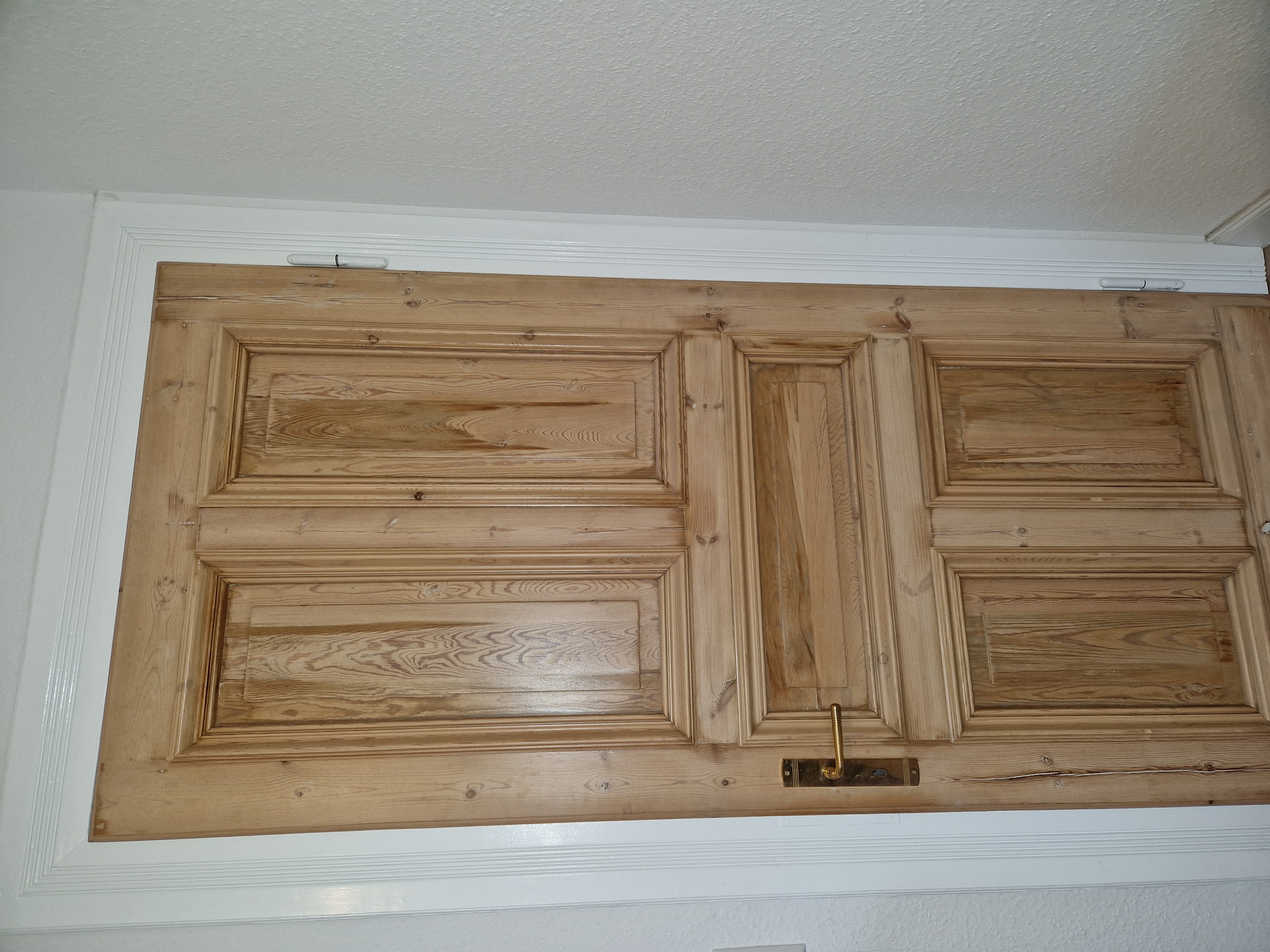

Hi Fabi,
leider weiß ich das nicht bzw. kann das nicht beurteilen. Hier ist ein Bild von anderen Türen die wir ebenfalls geschliffen allerdings mit Klarlack behandelt haben - evtl. hilft das.

Hallo Denis:-)
Ja, sieht nach Kiefer aus. Wow, sehr schöne Tür. Bist Du sicher, das sie weiss werden soll? Naja, das ist ja Geschmackssache.
Wegen der Holzart frage ich deshalb, weil mir die Flecken nicht nach Harzaustritt aussehen. Wären die Türen aus Hartholz, so hätten wir es zumindest ganz sicher Ausschliessen können.
Hier, eine Vermutung:
Mir sieht es eher danach aus, als hätte da die neue Farbe mit irgend etwas reagiert. Mit der Kiefer oder dem Harz scheint mir eher unwahrscheinlich. Bliebe noch eines übrig: Rückstände vom alten Lack. Von der Form der Flecken scheint mir diese Ursache naheliegend.
Da Du wahrscheinlich nicht weiss worum es sich da genau handelt können wir da nur spekulieren, das ist bei solch alten Dingen meist so, den es wurde und wird in Farbe und Lack allerhand Chemie verwendet, meist ohne Zutatenliste.
Wichtig beim Abschleifen ist, wirklich alles an alter Chemie zu entfernen, auch das, was in den Poren sitzt. Das ist leider nicht so einfach, da man kleine Rückstände (fast) nicht sieht. Was hilft: das Holz nach dem Schleifen mit etwas Wasser benetzen. Dort wo es nicht eindringt ist die Arbeit noch nicht erledigt.
Man kann sich auch einen Abbeizer zu nutze machen. Achtung, da gibt es am Markt sehr giftiges Zeug, aber auch umweltfreundliche Alternativen. Hilfreiche Filmchen gibt es auf YouTube, wenn Du 'Ba Uni Abbeizer' eingibst. Beim Filmemacher kann diese Abbeizer auch erworben werden. Er geht auch auf die Giftigkeit ein.
Tut mir Leid, eine einfache, schnelle Lösung war nicht dabei. Dafür noch ein Tip:
Wenn ich mir nicht sicher bin, mache ich immer, immer, immer erst einen Versuch, den ich durchtrocknen \ härten lasse, bevor ich weitermache. Was Dir passiert ist ist eher normal als selten. Doch, wenn ich erst eine Tür streiche, am besten nur einseitig, dann ist der Frust und Materialaufwand nicht so gross, wenn es nicht gleich gelingt.
Ein zweiter: wenn die Tür holzfarbig bleiben darf. Wird nach dem Schleifen einfach mit Leinöl oder ahnlichem behandelt gibt es meiner Erfahrung nach weniger Probleme. Zwar dringt das Öl dort wo nicht fertig geschliffen wurde nicht ins Holz, und es bleibst ein Farbunterschiede zu sehen, aber weit weniger auffällig als bei Deinem Beispiel. Und, das Öl mit irgend etwas reagiert ist mir noch nie passiert, vorausgesetzt es ist keine Verdünnung drinn.
In diesem Sinne, lass Dir die Motivation dadurch nicht verderben und viel Spass und Freude bei Deinem Projekt!

Re: Flecken auf frisch lackierten alten Türen - was tun? (Harz?)
Ja - ich finde die Tür auf dem Bild auch sehr schön. Leider passt die Holzoptik in unserer Wohnung nicht ganz und daher wird Sie weiß
(Das Bild ist aus dem oberen Stockwerk).
Vielen Dank für die Tipps! Ich werde das versuchen.
Bezüglich Rückständen ist mir gerade noch etwas eingefallen: Wir haben die Türen ganz am Anfang der Renovierung zum entlacken abgegeben (ist schon ~1,5 Jahre her). Der Lack wurde mit Hilfe einer Lauge entfernt und die Türen kamen sauber zurück. Danach haben wir Sie geschliffen + gespachtelt wo nötig um Defekte zu reparieren - da es ~15 Türen sind (und wir gleichzeitig Elektrik, Wände usw. gemacht haben) hat es etwas gedauert... Ich würde also sagen, dass keine Lackrückstände vorhanden sein können, oder sehe ich das falsch?
Bei dem Aufbau der Farbschicht kann ich mir auch nicht vorstellen, dass die Ursache für die Flecken ein austretendes Harz ist. Beim ersten Betrachten hab ich gedacht, die Farbe wurde nicht richtig umgerührt. Lässt sich das als Ursache ausschließen?
Eine weitere evtl. Ursache könnten evtl. Rückstände der Lauge im Holz sein. Hab ich aber so in der Auswirkung noch nie gesehen. Falls das doch die Ursache für die Flecken ist, würde ich die anderen Türen vor dem Streichen kurz mit 20% Essigsäure einstreichen. Das neutralisiert evtl Laugenrückstände.
Ich würde bei der gezeigten Tür jetzt erstmal nur anschleifen und nochmal streichen. Treten die Flecken dann wieder auf, wird es wohl doch mit irgendwelchen Inhaltsstoffen im Holz zusammenhängen.
Gruß Michael
Gruß Michael
