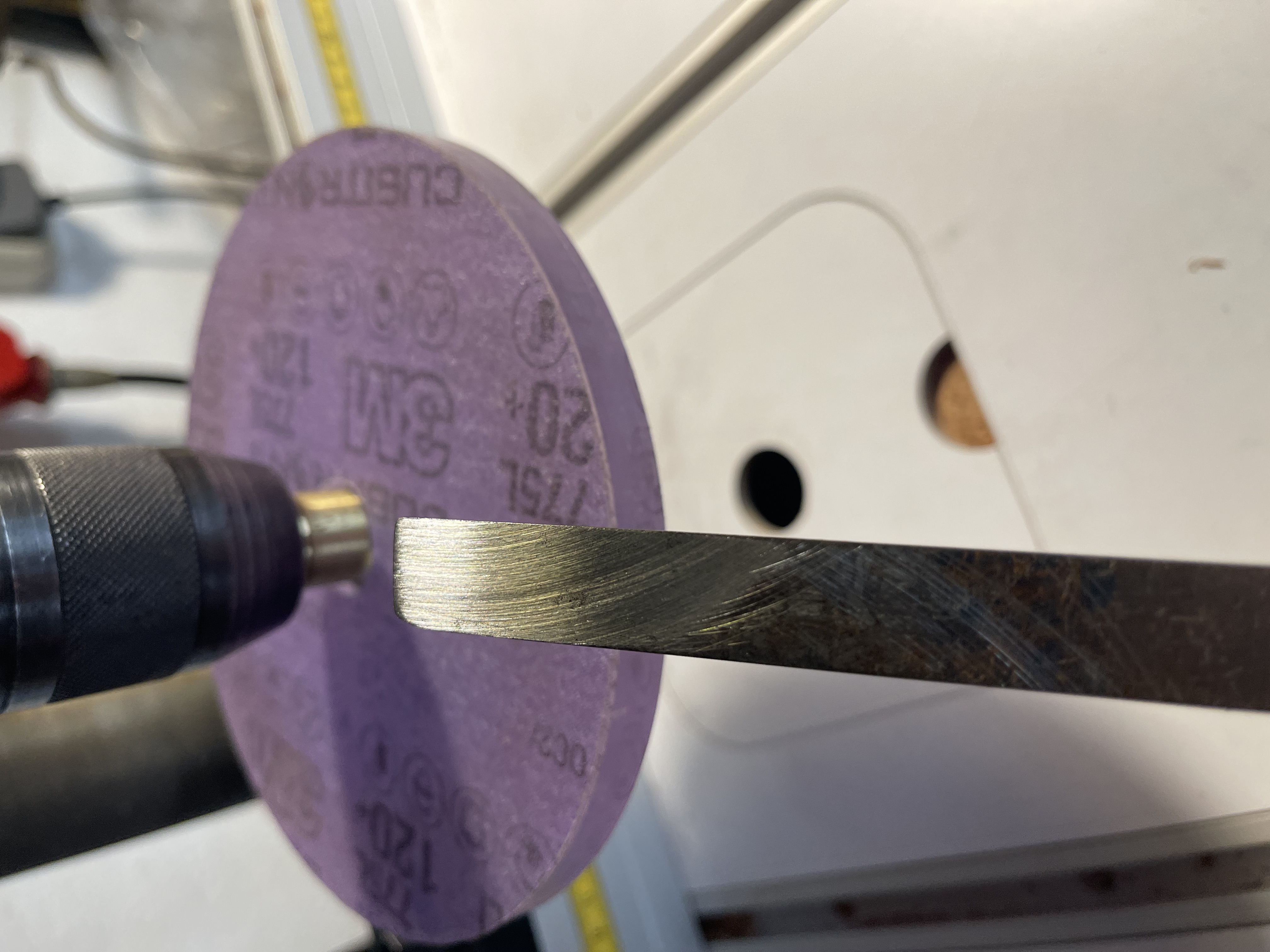

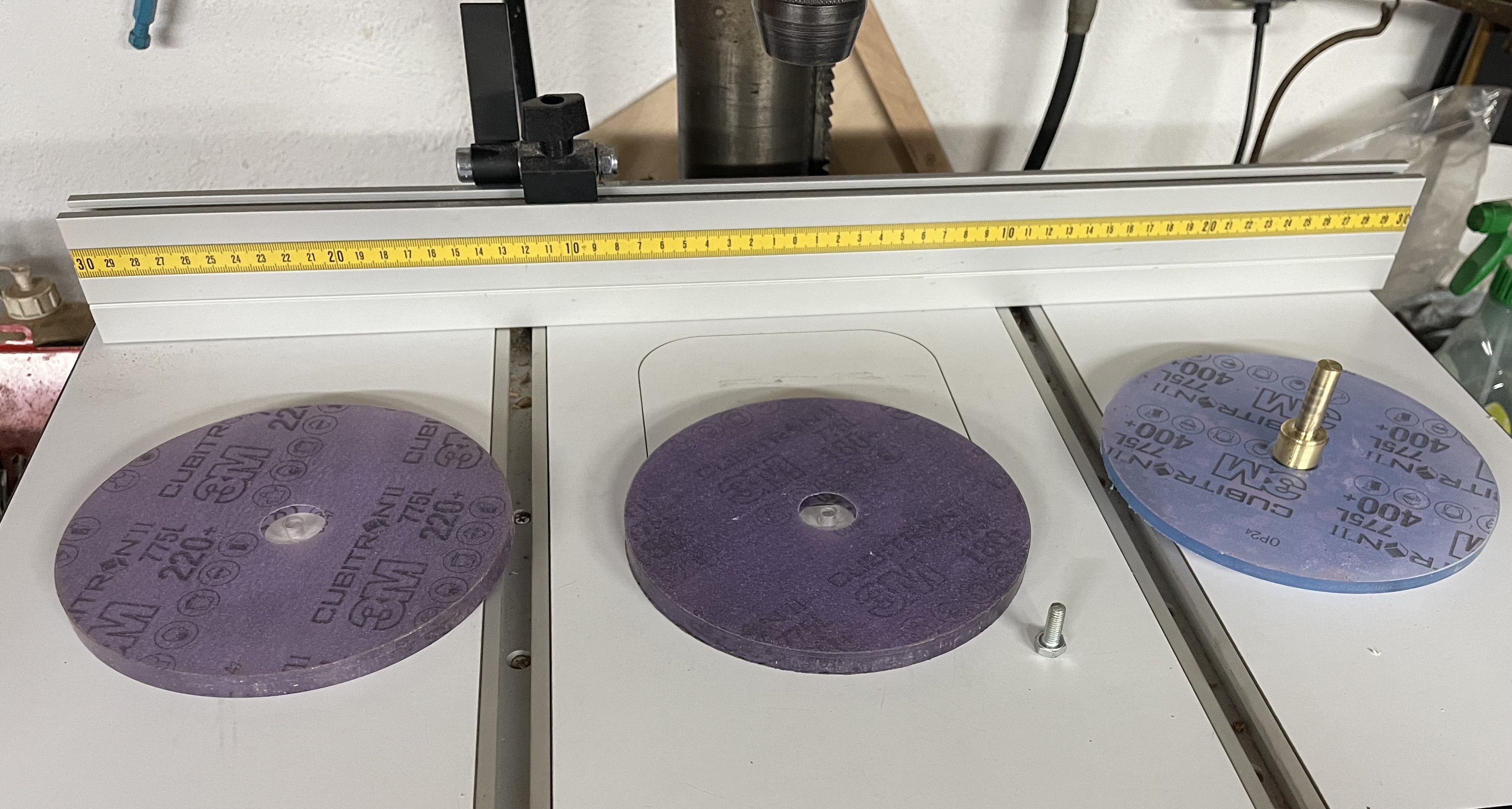

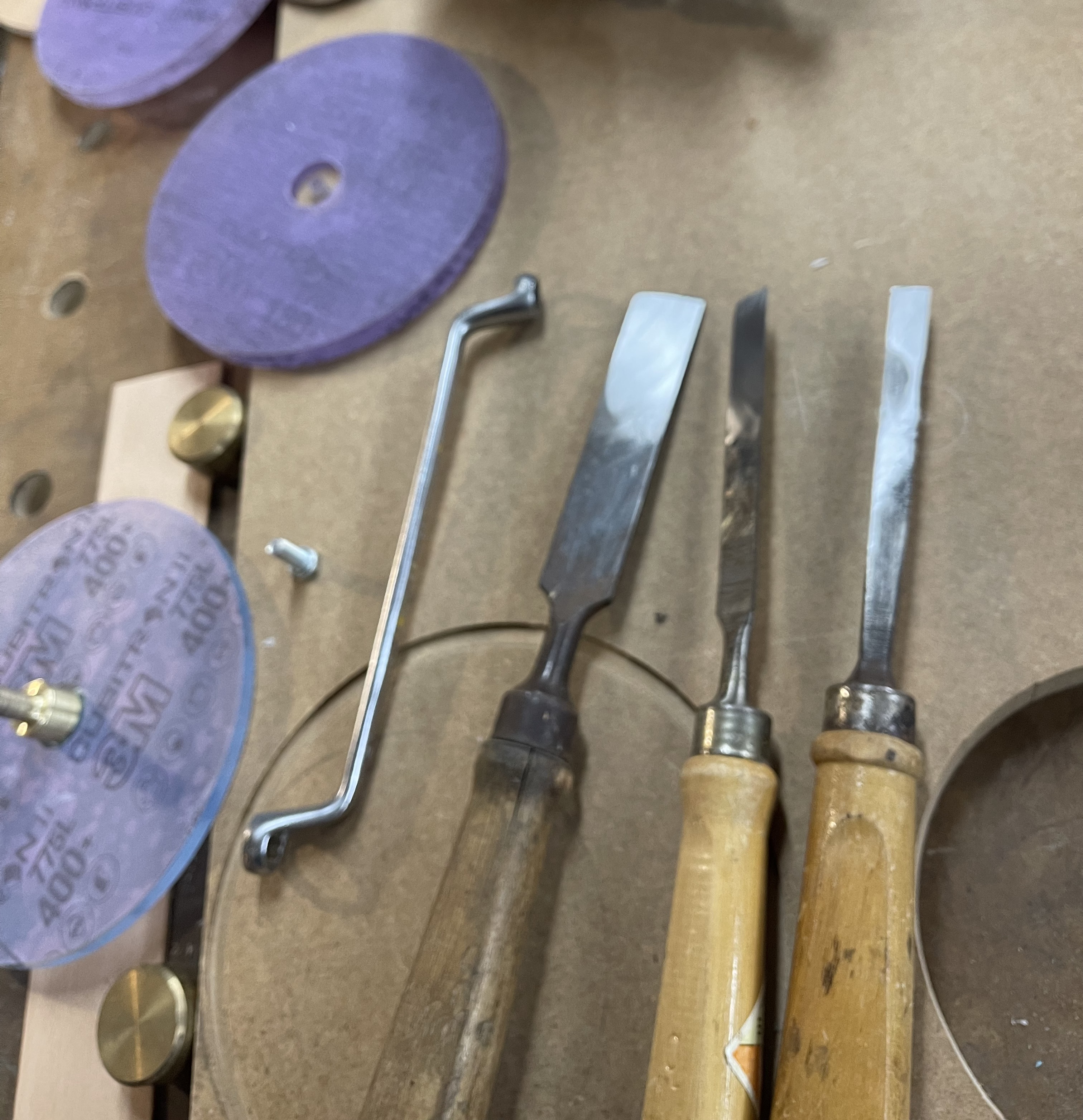

Ich habe mir eine kleine Messingaufnahme gebaut, an der ich Acrylglasscheiben (Typ XT) mit einem Durchmesser von 6" befestigen kann (Verschraubung: M6). Auf diesen Scheiben (10 mm stark, die des 400er Papiers ist nur 6 mm stark, ich hatte leider nur Acryl in 10 mm für vier Scheiben, aber fünf Körnungen) wurde selbstklebendes Schleifpapier geklebt mit den Körnungen 120, 180, 220, 320 und 400.

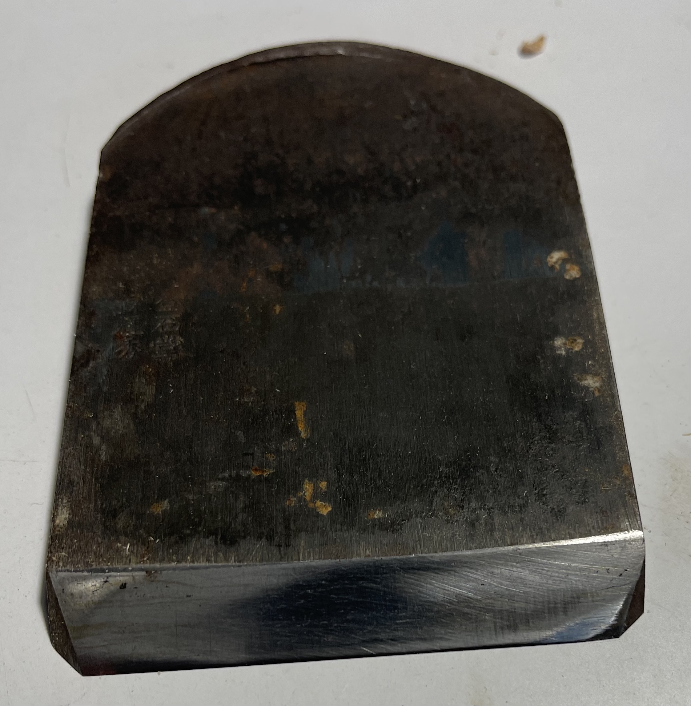

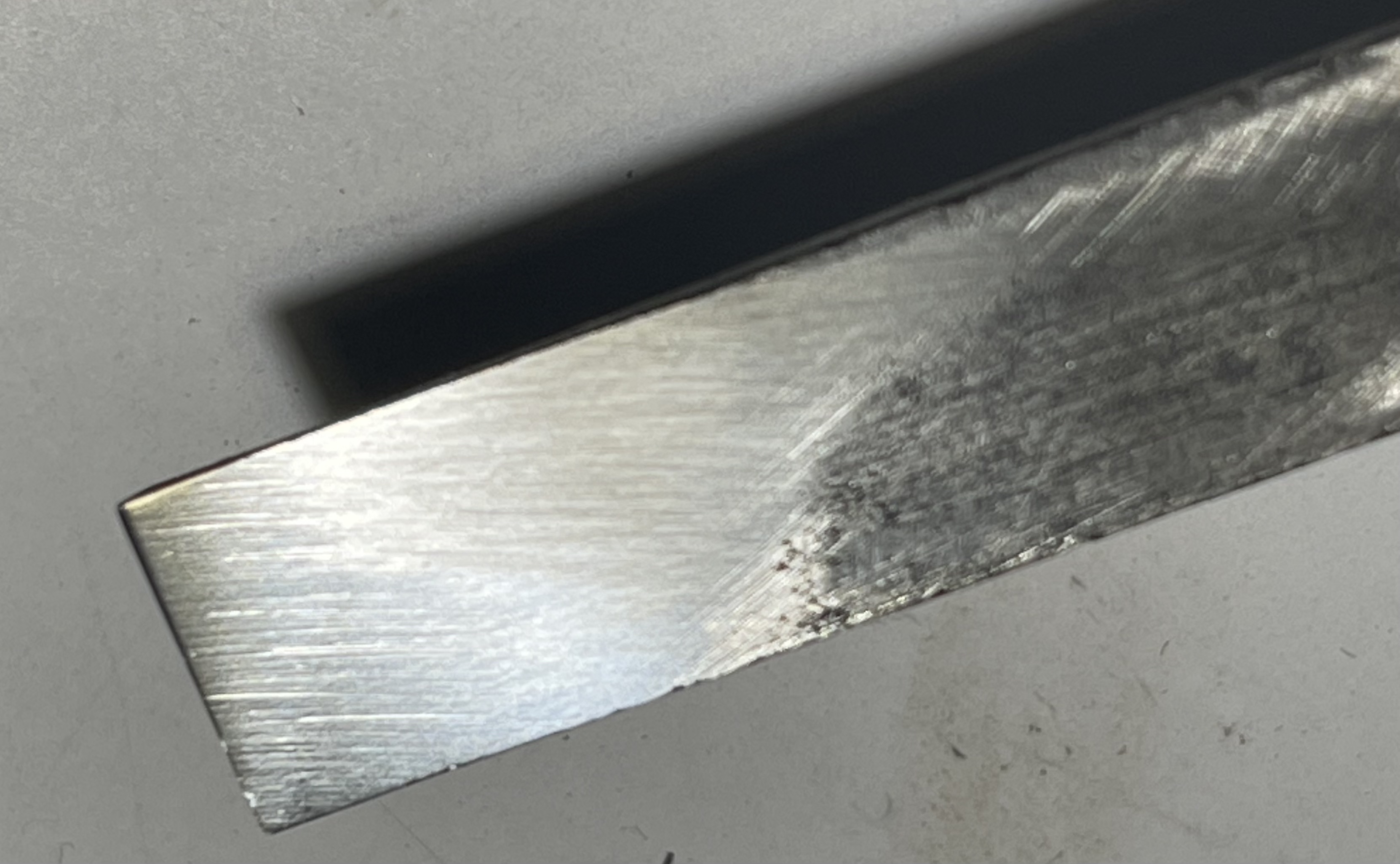

Hier im Bild ein ziemlich abgenudeltes Eisen nach dem ersten Schliff auf 120er Papier (natürlich trocken). Man kippt die Eisen von der Heftseite an auf die langsam drehende Scheibe und schleift mit leichtem Druck das Eisen in kreisender horizontaler Bewegung solange, bis alle Rostnarben verschwunden sind und die Spiegelseite plan ist.
Auf dem Bild ist recht gut zu erkennen, dass das Eisen von seinen Vorbesitzern missbräuchlich verwendet wurde, denn an der ehemaligen "Schneide" sieht man sehr schön die Verformungen derselben. Es würde keinen Sinn machen, die Spiegelseite weiter zu reduzieren. Vielmehr schleife ich in einem zweiten Schritt die Phase soweit zurück, dass wieder eine Schneide entsteht, d. h. eine Schnittlinie mit dem Radius von Null. Für solche Fälle, bei denen mehrere Millimeter von Eisen entfernt werden müssen nutze ich eine Tormek, das geht schnell und um zu testen, ob das Eisen in der Werkstatt bleiben darf reicht es allemal.

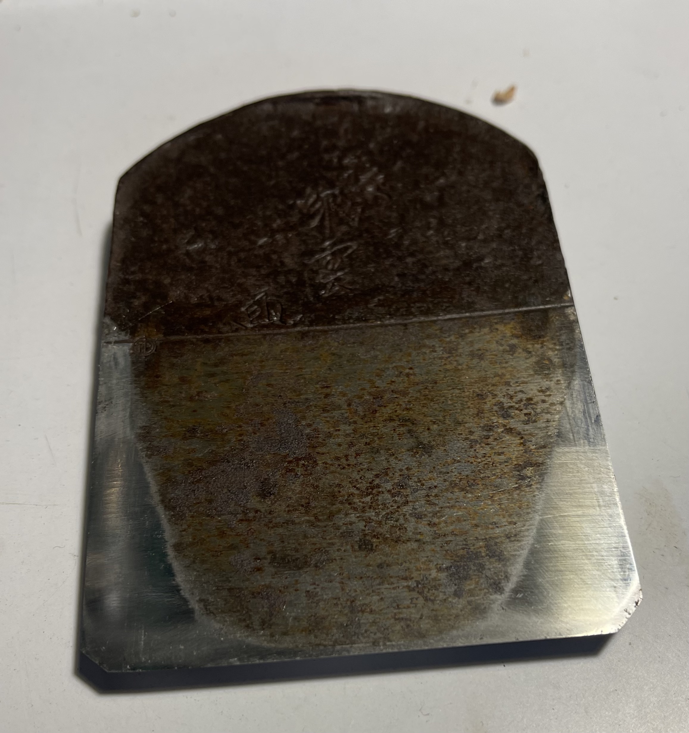

Das nachfolgende Bild zeigt drei alte Flohmarkteisen, deren Spiegelseite alle Schleifstufen bis zur 400er Körnung durchlaufen haben.

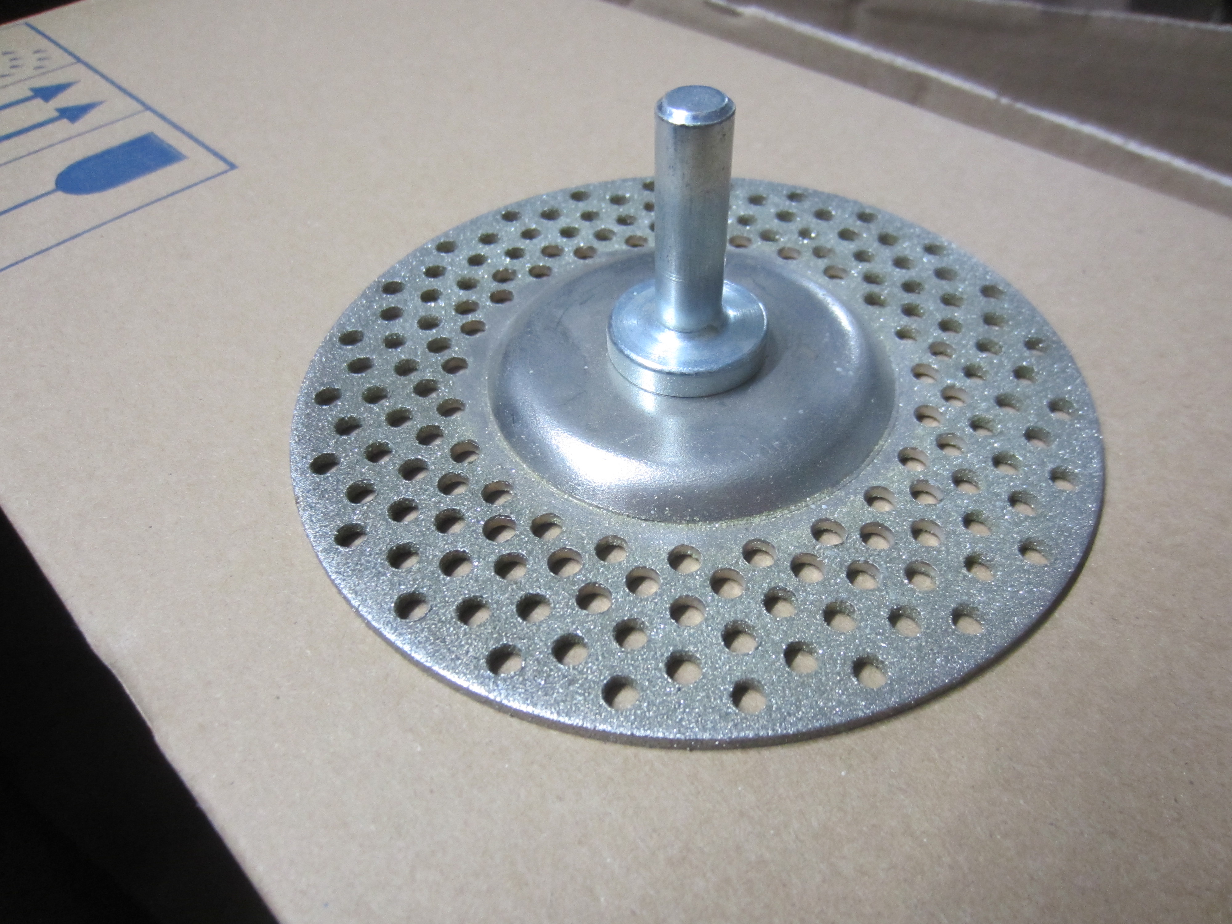

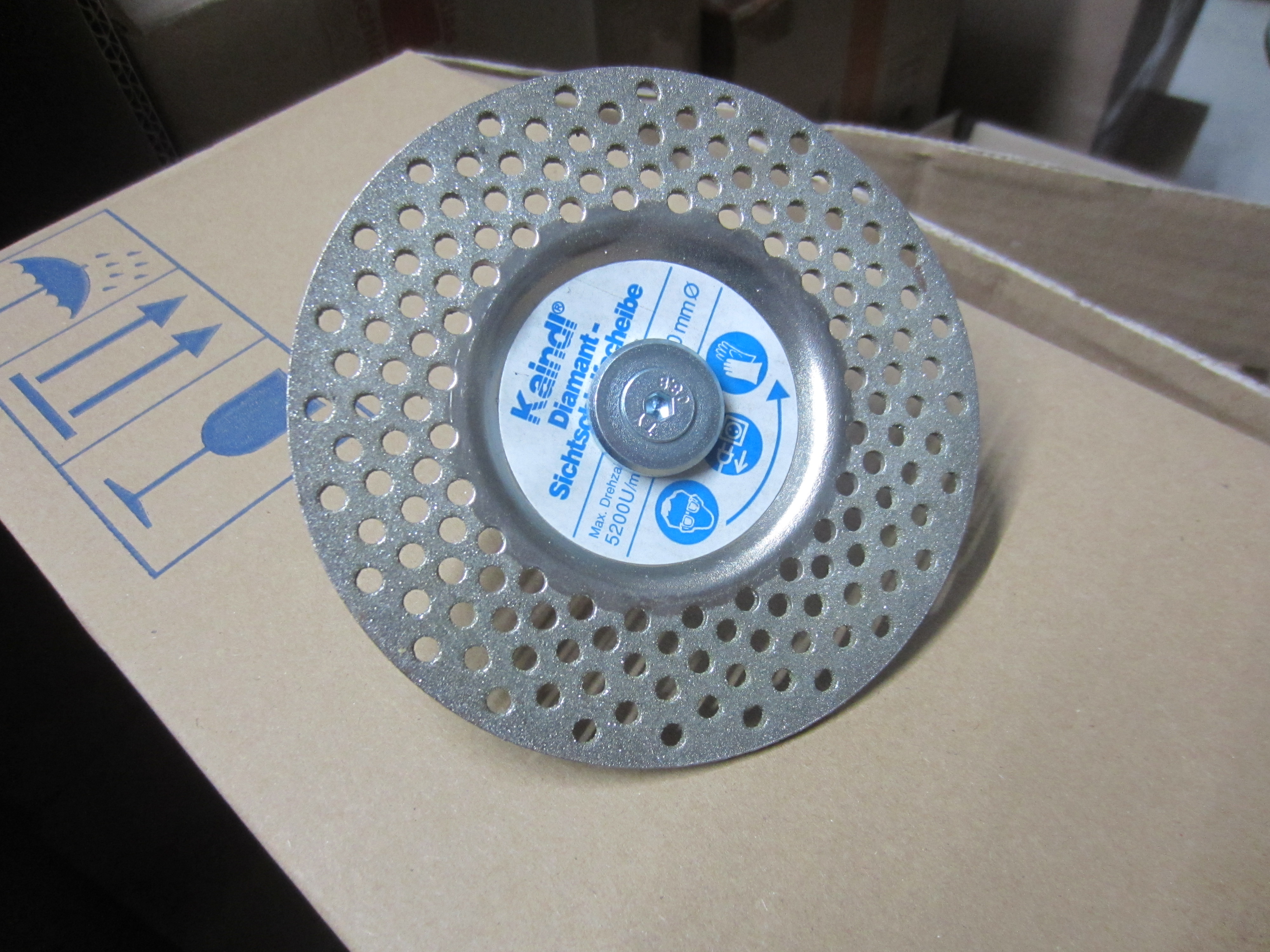

im Prinzip müßte das auch mit der Diamant Schleifscheibe von Kaindl gehen.
Für die, die nicht selber einen Adapter drehen können gibt es dort auch entsprechende Aufnahmedorne.
https://www.kaindl.de/de/werkzeuge/werk ... erfen.html
Von der Bohrmaschinenseite (Bild 2) wird das nur bis zu einer gewissen Breite gehen, auf der Außenseite (Bild1) auch für breite Teile weil die Spannschraube leicht unter Schleifniveau liegt.

Wenn ich das richtig verstanden habe: Die Acrylscheibe ist mit senkrechter Achse in die Bohrmaschine gespannt, die Schleifpapier- beklebte Seite oben, und Du legst die zu schleifende Spiegelseite auf die langsam rotierende Scheibe ( die Scheibe führt das Werkstück ) und drückst sie leicht an. Richtig? Schiebst Du das Eisen vor und zurück, damit die Außenkante der Scheibe keine Ecke in die Fläche schleift, oder ist das nicht nötig?
Ich kann mir gut vorstellen, dass das gut funktioniert, wenn die Acrylscheinbe gut plan ist und das Schleifpapier dünn und möglichst hart, also keine weiche Bettung bildet die abgesunkene Kanten an der Spiegelseite erzeugen würde.

ja genauso mit leichtem Druck und leichter Bewegung wird das Eisen praktisch durch die Scheibe geführt. Die Acrylscheibe ist absolut plan und dreht sich wie eine fabrikneue Langspielplatte auf einem guten Plattenspieler.
Bei den Acrylscheiben habe ich beide Seiten mit unterschiedlichem Papier beklebt, so dass ich nur drei Scheiben für fünf Körnungen brauchte.
Das Schleifmaterial ist sehr dünn: das 120er Papier ist 0,4 mm stark und das 320er nur 0,2 mm. Man merkt auch beim Schleifen, dass das zu schleifende Metall keine vertikalen Eigenbewegungen durchführt.
Das von mir genutzte Schleifpapier in Klett ist in Europa zu bekommen, ich habe es seinerzeit aber wieder zurückgeschickt und gar nicht erst damit versucht zu schleifen, weil es sicherlich nachgibt.
Aber wie bereits gesagt, ist die Standzeit überraschend hoch, von den Japaneisen habe ich acht Stück hintereinander weg in weniger als einer Stunde eine plane Spiegelseite zurückgeben können.

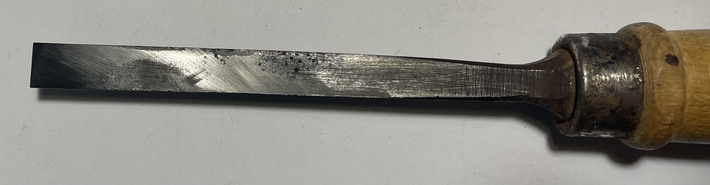

Hier nochmal das rechte Eisen aus dem ursprünglichen Beitrag in Großaufnahme, auf der schön zu sehen ist, dass das Eisen ziemlich hinüber war (Schäden im nicht relevanten Bereich, habe ich nicht weiter beseitigt):
und Spiegelseite vorne:
Das ist der Zustand ohne weitere Bearbeitung auf Banksteinen. Ich probiere die Eisen erst mit einem beherzten Schlag in Hartholz aus, ob sich ein weiteres Bearbeiten lohnt oder nicht. Denn es gibt tatsächlich Stahl, bei dem die Schneide durch eine kräftigen Schlag in Buche zerbröselt (z. B. bei Eisen von Lemma, oder mit blaufarbigem Übergang zwischen Eisen und Heft etc. alles Produkte aus Volkseigener Produktion), dann lohnt es sich nicht, weiter Zeit in die Rettung des Eisens zu investieren.

Gibts schon Erfahrungen zu der Kaindl-Scheibe?
