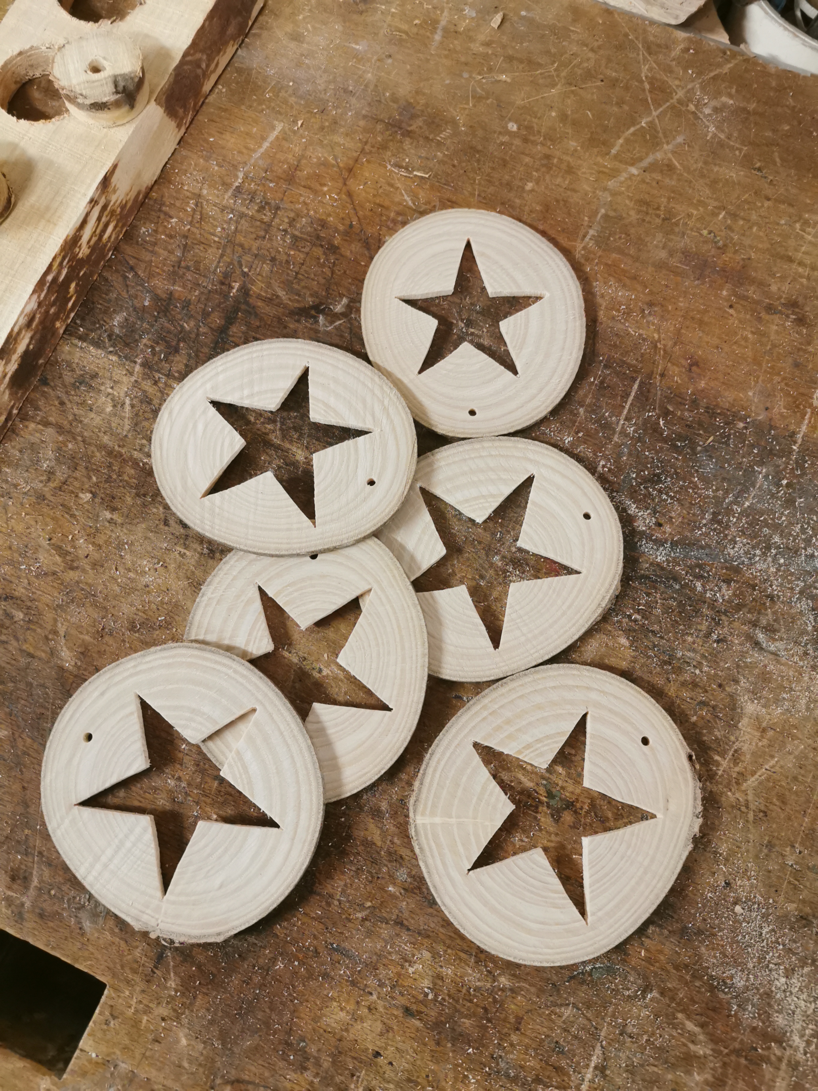

anbei ein paar Bilder von Kleinigkeiten für Weihnachten.
das erste ist ein Ring aus Kirsche, das zweite sind einfache Christbaum Anhänger.

Sterne
Sterne
Für die Sterne habe ich frei Hand mit der Bandsäge ca.2...4mm dicke Scheiben gesägt. Der Stern wurde dann mit der Laubsäge heraus gesägt. Der Sägeschnitt wurde dann mit dem Schnitzmesser wo nötig begradigt.
Zum Schluss noch due Seiten etwas geschliffen und geölt. Auf dem Foto noch ohne Öl zu sehen. Durch das Loch kommt dann noch ein dünner Faden und fertig.
Ich hoffe es gefällt euch.

Hallo Chris,
sehr schöne Teile, besonders die Sterne gefallen mir gut.
Bei so dünnen Scheiben hätte ich gedacht, dass da beim Sägen mit der Laubsäge was herausbricht.
Sind die Sterne auch aus Kirsche?

Schön wenn dir die Sterne gefallen.
Das mir dem Rausbrechen kann passieren, ging bei mir aber ganz gut ohne brechen. Wichtig ist eine gute Unterlage mit V-Ausschnitt. Es sind auch nicht die ersten Sterne aus meiner Werkstatt. Mir ist später aber ein Stern auf den Boden gefallen, dann ist er gebrochen.
Die Sterne sind nicht aus Kirsche, bin mir auch nicht sicher was es ist. Ich glaube es ist Haselnuss. Ich habe für sokcherlei Dinge immer ein paar Astabschnitte in der Werkstatt, die sind dann über lange Zeit schon getrocknet und warten auf ihre Verwendung.
