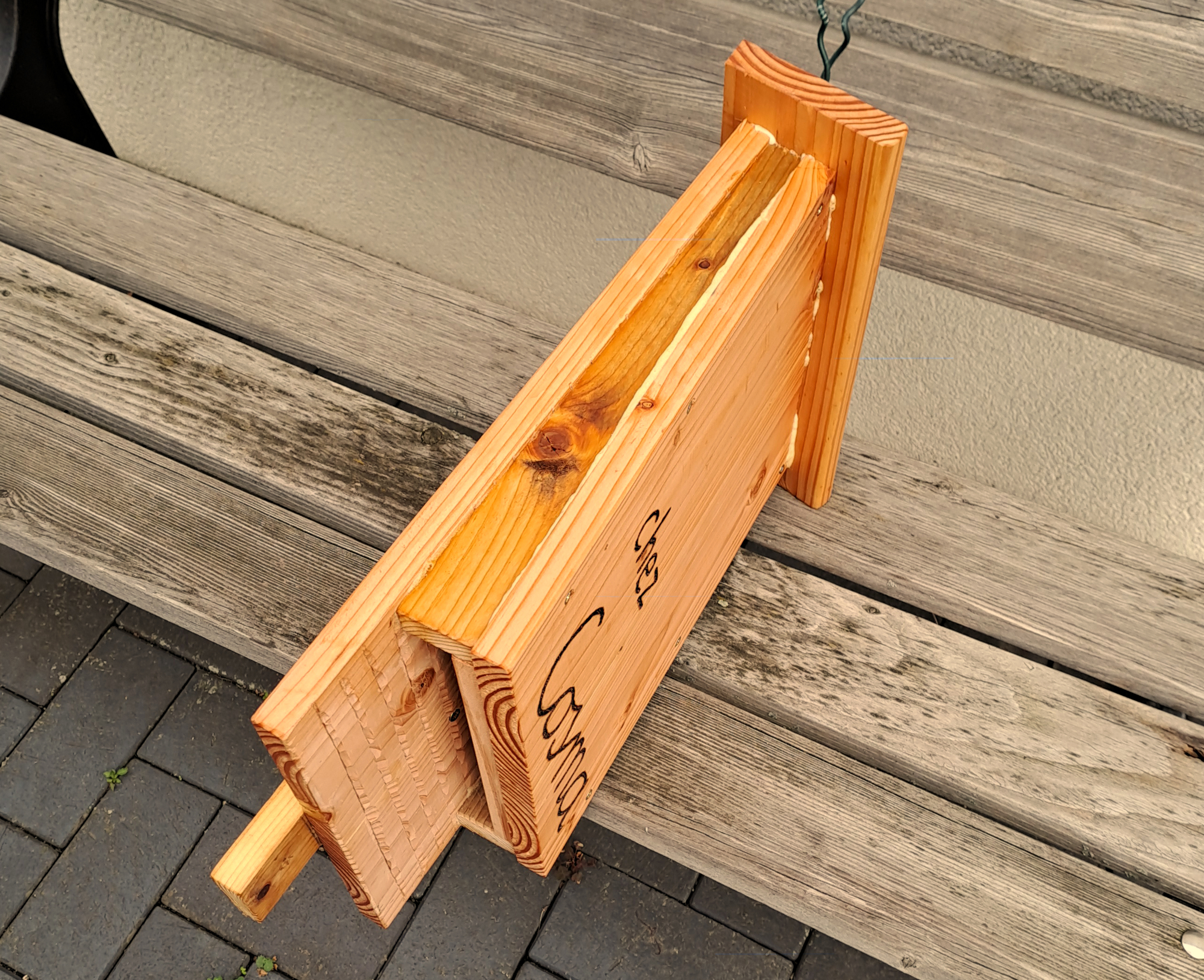

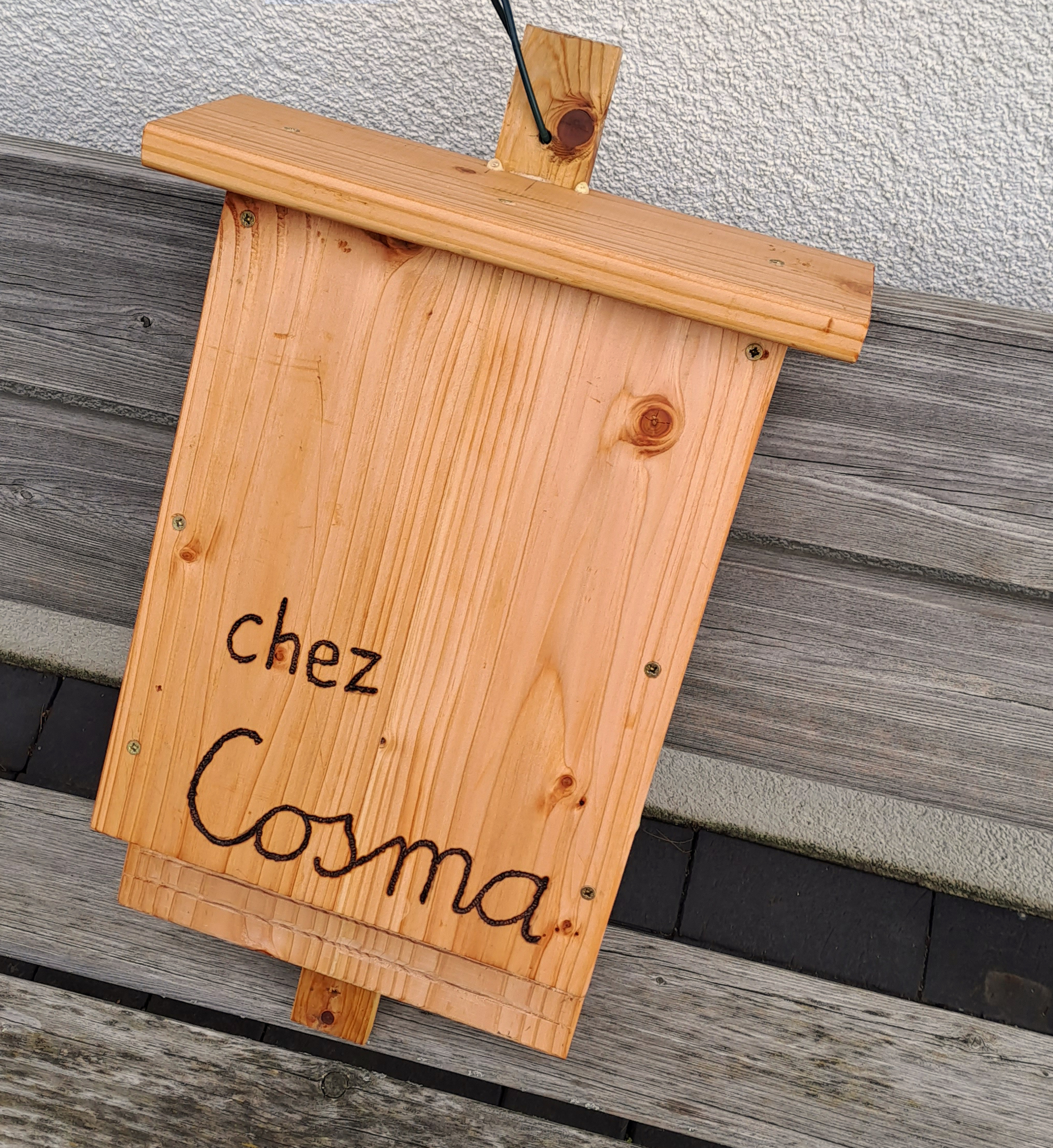

ich habe (nach einem Bauvorschlag des BUND) einen Fledermauskasten gebaut. Der ist für meine jüngste Enkeltochter, die den Tierchen im Garten in Köln ein Beherbergungsangebot machen will, darum auch die Aufschrift. Ein solcher Kasten ist eine Tagesunterkunft für den wärmeren Teil des Jahres, wird also sicher erst im Frühjahr bezogen.

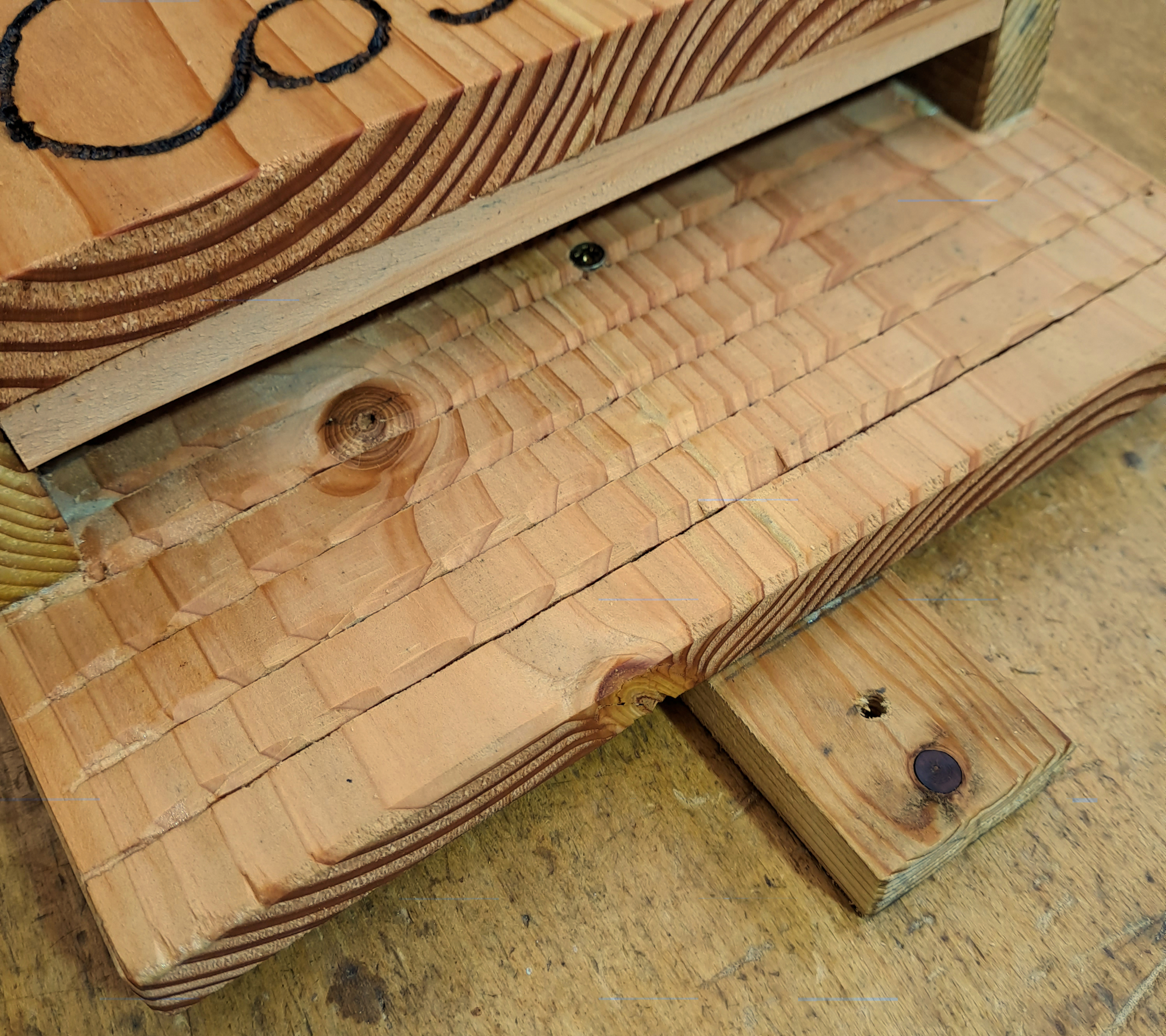

Größe: 250 mm breit. Material: Ein überzähliges Douglasienbrett 18mm dick und ein alter Kiefern- Regalboden von Ikea. Längs aufgeschnitten per Kreissäge, ansonsten alles mit Handsäge, Stoßlade und Hobel. Die Rillan an der Rückwand und dem Anflugbrett sind mit einer Azebiki eingesägt und mit einem Stecheisen nachgestochen und so sicher sehr komfortable Kletterhilfen.
Geleimt und fugendicht gemacht mit PU- Leim und zusätzlich geschraubt. Außen mit Leinöl (Speiseöl) gestrichen.
Das ist eine ganz einfache Arbeit, die mir aber viel Freude gemacht hat.
