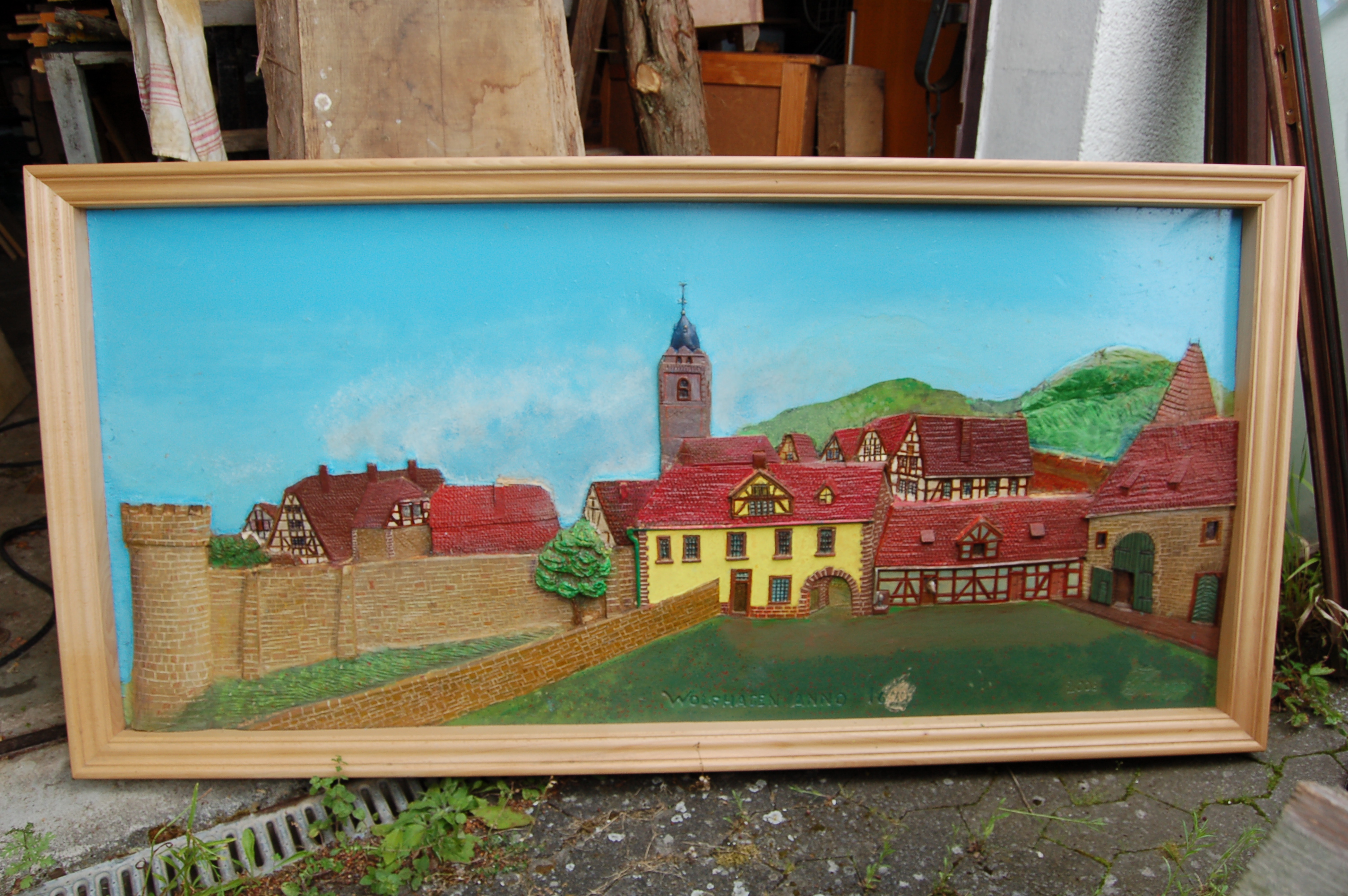

aus einer Haushaltsauflösung habe ich ein geschnitztes Relief erhalten (180 x 80 cm), welches einseitig bemalt und höchstwahrscheinlich aus Lindenholz besteht. Es stand jahrelang in einer relativ feuchten Garage und soll nun in öffentliches Gebäude (Flur eines Kindergartens). Meine Befürchtung: spätestens, wenn die Heizsaison beginnt, wird das Holz reissen. Gibt es Möglichkeiten, das zu verhindern? Als spontane Idee hatte ich Einwickeln mit Frischhaltefolie, die fein perforiert wird, damit der Feuchtkeitsverlust ganz allmählich von statten geht. Freue mich über fachkundige Vorschläge!

Hallo Roman,
bist du dir sicher, dass es sich hier um ein geschnitztes Relief handelt? Wenn ich mir das Foto anschaue, sieht das für mich eher nach einer relativ dünnen Multiplex- oder Sperrholzplatte etc. als Träger eines modellierten Reliefs aus, das nach dem Modellieren bemalt wurde.
Bei einem geschnitzten Lindenholzrelief mit 80 cm Breite wäre zu erwarten, dass die Massivholzplatte deutlich dicker ist.

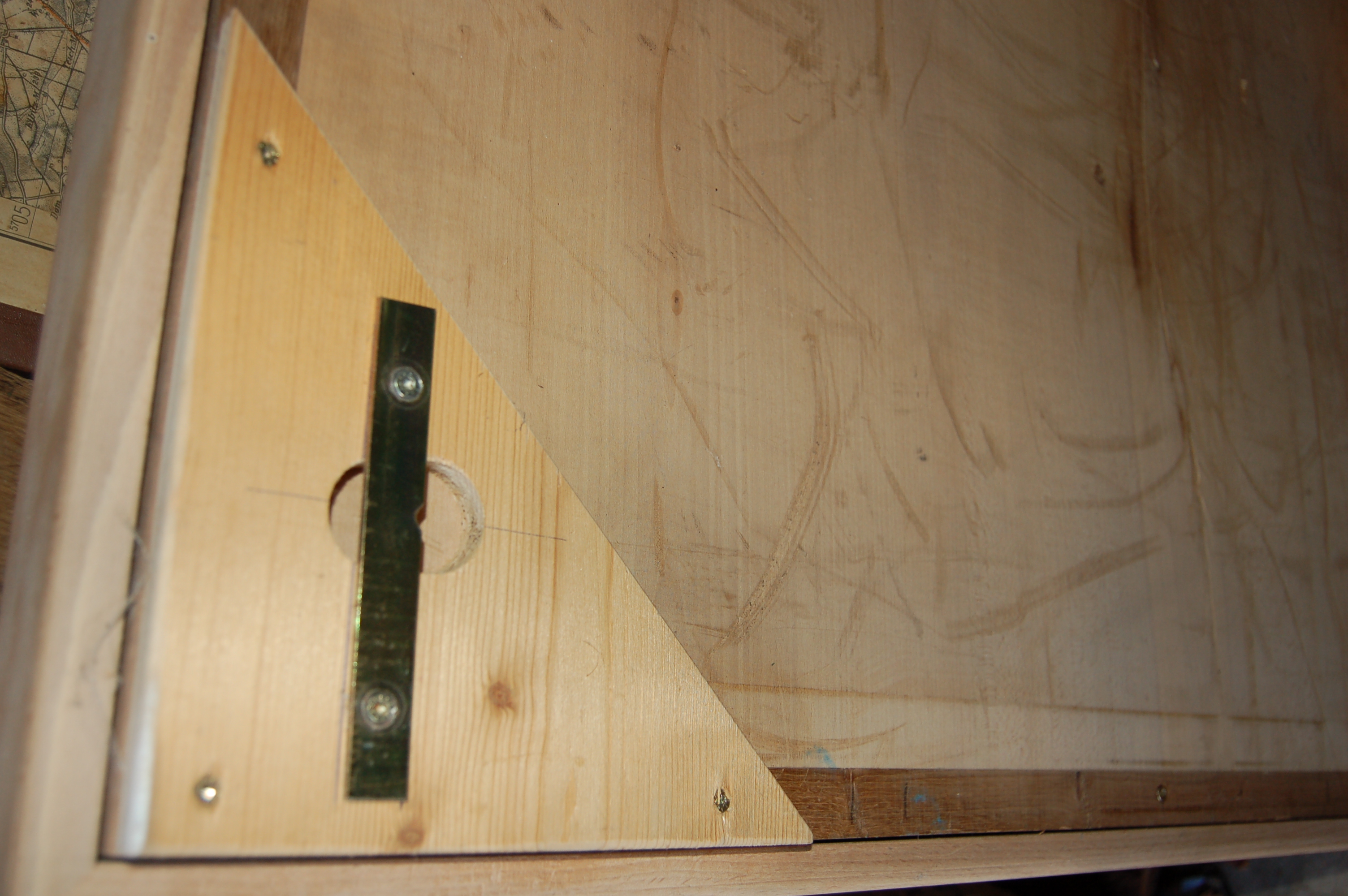

hier mal ein Bild der Rückseite, Heinz hatte ja auch schon danach gefragt. Sieht tatsächlich massiv aus. Offensichtlich wurde der Rand mit Eiche gefasst. Ich schätze die Tiefe des Reliefs auf fast 10 cm.
Roman
Roman

Bernd Grunwald
- Beiträge: 531
Re: Schnitzrelief akklimatisieren
Hallo Roman,
Wie dick ist denn die Platte im Bereich des Himmels? Das kann man messen.

was mich wundert, ist die Einfassung. Hier trifft Langholz auf Querholz. Wenn die Einfassung fest mit der Platte verbunden ist, entspricht das aus gutem Grund nicht den Regeln. Es wäre eine hohe Gefahr der Rissbildung gegeben.
Guuden,
wenn die Platte mal keine Fichte 3-S-Platte ist. Zumindest das Dreieck sieht mir so aus.
Aber genaueres sehe ich selbst bei Vergrößerung nicht.
Gut Holz!
Justus
Gut Holz!
Justus

Vielen Dank für die Anregungen! Da das Relief nicht da steht, wo ich wohne, bin ich noch nicht zu genaueren Analysen gekommen. Das Dreieck ist ziemlich sicher Fichte, dient aber nur als Aufhängehilfe. Habe einen alten Zeitungsartikel gefunden, wo auch von Lindenholz die Rede ist. Außerdem konnte ich einen Blick in seine alte Werkstatt werfen. Dort gab es Lindenbohlen von 4 Metern Länge, ohne Riß, sicher mehr als 20 Jahre alt! Leider habe ich nicht die Kapazitäten, alles zu retten. Die seitlichen Leisten (vermutlich Eiche) sind scheinbar fest mit dem Lindenkorpus verbunden, ich sehe zumindest keine Dehnungsfugen. Zwar nicht fachmännisch, hat aber immerhin ca. 10 Jahre rissfrei gehalten. Melde mich demnächst noch mit einer Dickenmessung und vielleicht weiteren Erkenntnissen.
Roman
Roman

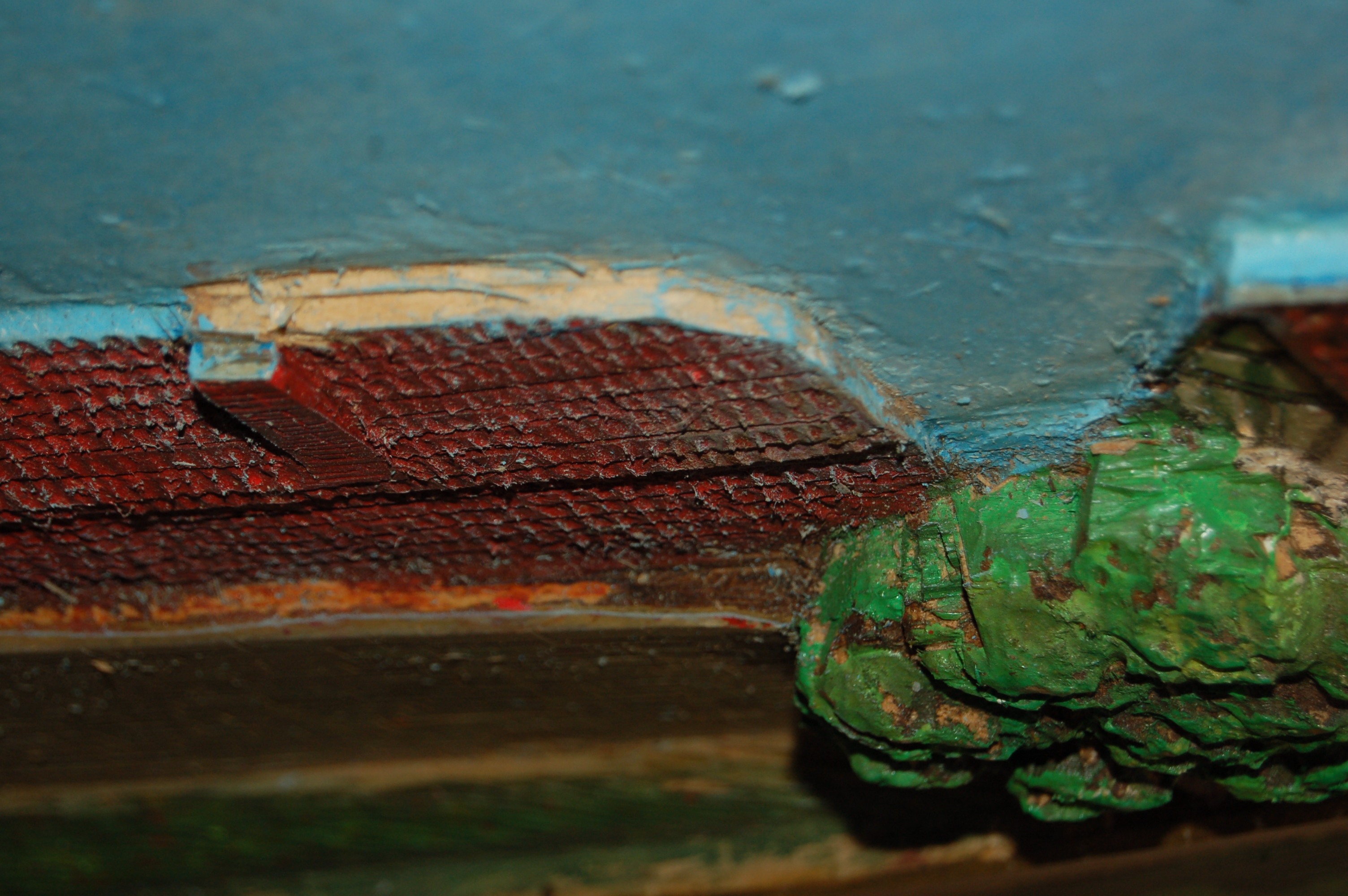

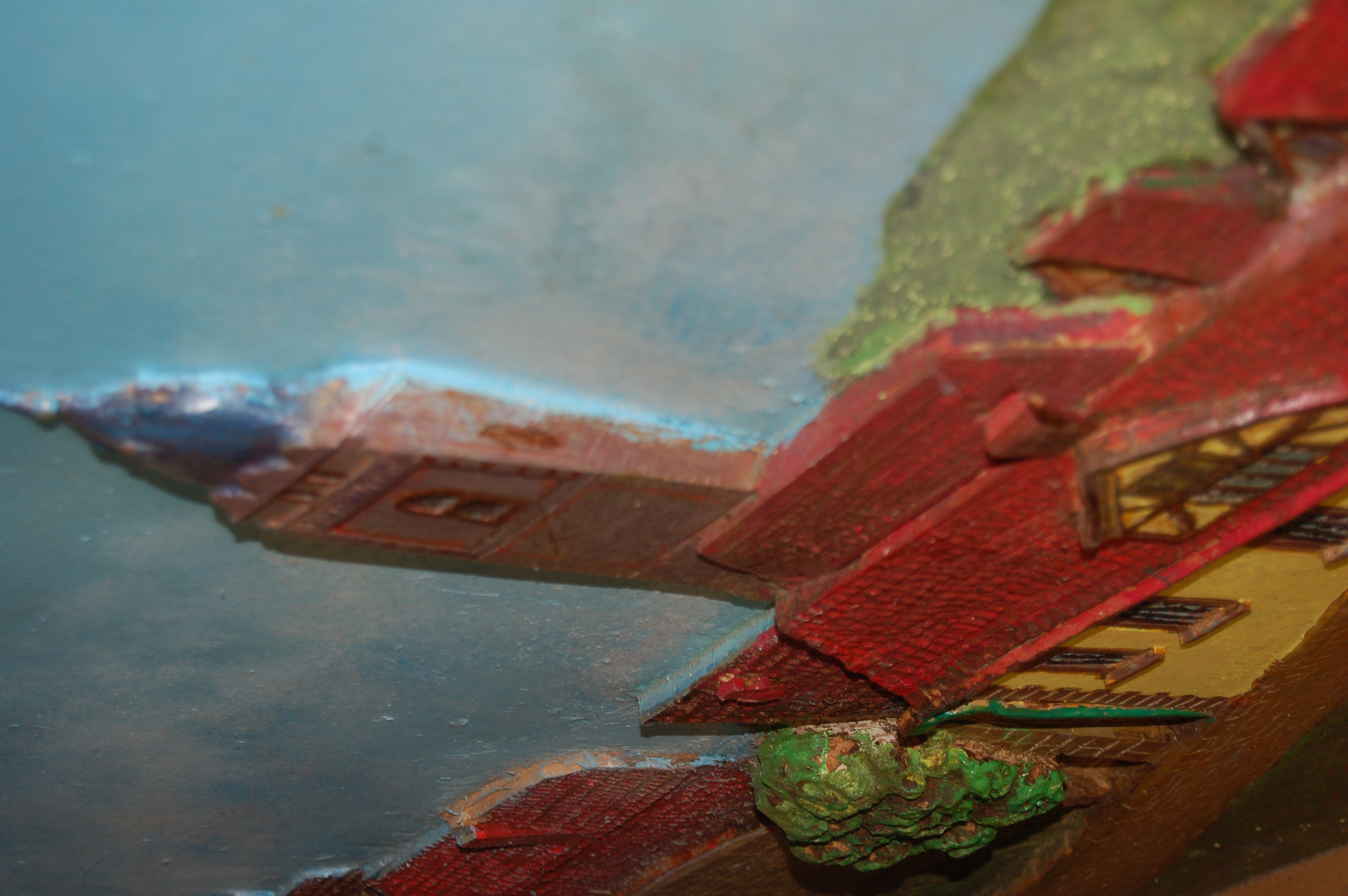

Hallo Zusammen, hier noch die Dickenmessung: an der dünnsten Stelle 2 cm, an der dicksten Stelle 6 cm, habe ich doch überschätzt. Anbei noch ein paar schräg belichtete Detailaufnahmen um die Tiefe zu zeigen. Außerdem sieht man am Dachfirst und in der Baumkrone stellenweise das nackte Holz (und, dass nicht sehr sauber gearbeitet wurde....)
Roman
Roman
