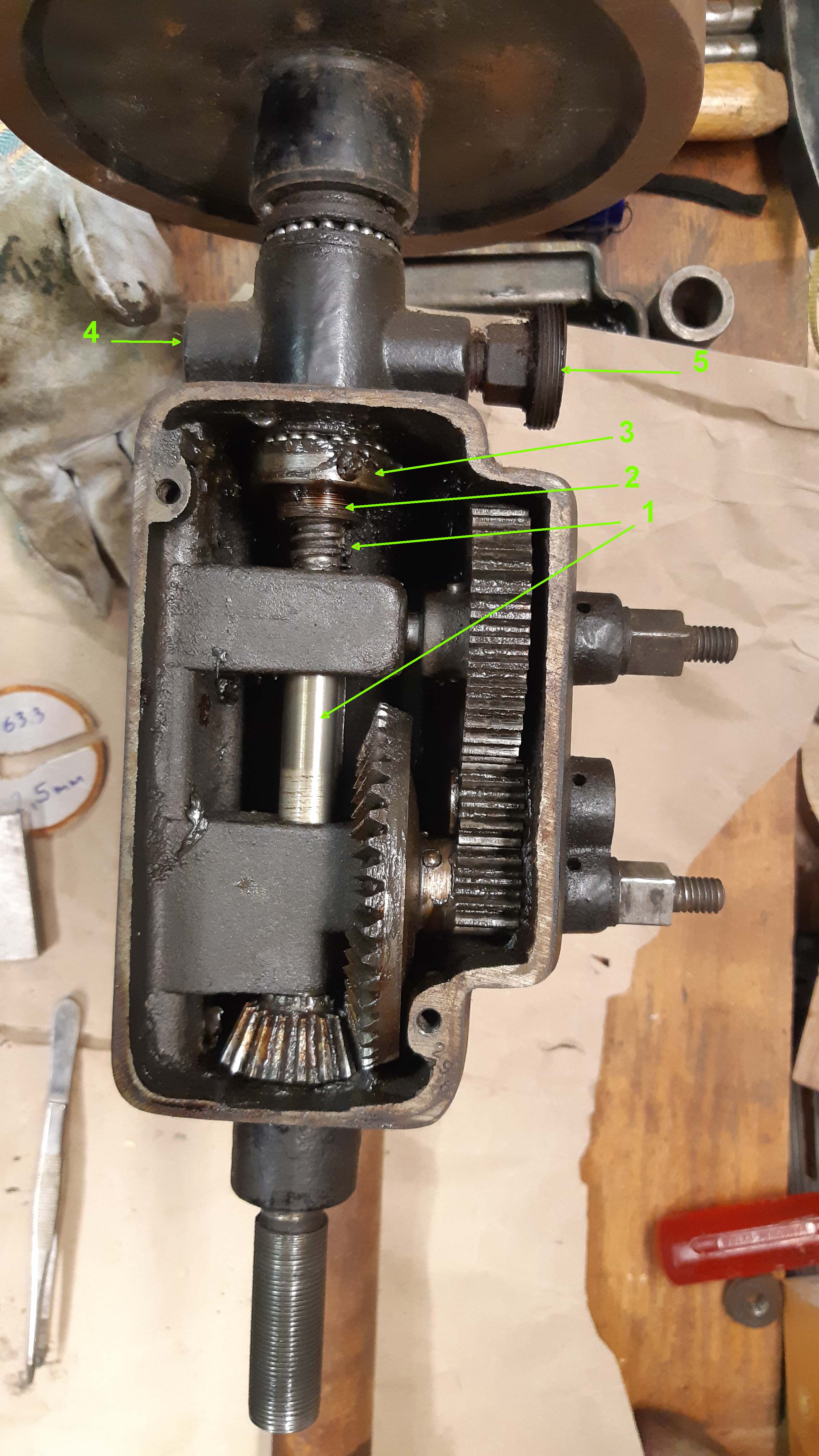

Die Bohrwelle hat im oberen Teil ein Gewinde mit einer recht großen Steigung ( Nr. 1 im Bild, dort sind von dem Gewinde gerade so zwei Gänge und der Anfang eines dritten zu sehen). Das Innengewinde ist in die Hohlwelle geschnitten die mit dem Aussenfeingewinde anfängt (Nr. 2). Auf dem Feingewinde sitzt die Mutter (Nr. 3) mit der das Axialspiel an den beiden Axialkugellagern (gut an den Kugeln zu erkennen) eingestellt wird. Oberhalb des oberen Axiallagers geht die Hohlwelle weiter und da drauf sitzt die Schwungscheibe.
Wenn die ganze Mechanik sauber ist und von oben geölt wurde, dann "läuft" das Gewinde der Bohrwelle sehr leicht in der Mutter. Dreht man an der Kurbel, so dreht sich die Welle und das Gewinde schraubt sich aus der oberen Hohlwelle raus. Da die Schwungscheibe vor dem Betätigen der Kurbel still stand und das Gewinde sehr leichtgängig ist, bewegt sich die Bohrwelle nach unten ohne, dass die Schwungscheibe dreht.
Erst wenn der Bohrer auf das Material trifft kommt es zu einer erhöhten Reibkraft im Gewinde der Hohlwelle. Die Bohrwelle drückt am Gewinde der Hohlwelle nach oben, die Hohlwelle kann nicht nach oben ausweichen und durch die Reibkraft im Gewinde fängt die Hohlwelle (und damit ja auch das Schwungrad) sich an zu drehen.
Jetzt kommt die Bremse ins Spiel. In de oberen Beschreibung dreht die Hohlwelle frei im Gehäuse (gelagert über Axiallager und Gleitlager im Gehäuse). von links wird eine Schraube rein geschraubt, die über eine Feder einen Messingstift gegen die rotierende Hohlwelle drückt (an der Stelle Nr. 4 im Bild, hier ist die Schraube entfernt). Je weiter man die Schraube rein schraubt um so mehr wid die Feder zusammen gedrückt und um so größer ist die Anpresskraft des Messingstiftes auf die Hohlwelle. Die Hohlwelle wird also gebremst. Ist die Bremse komplett angezogen, so kann sich die Hohlwelle nicht drehen und das Gewinde, in dem die Bohrwelle steckt, ist wie ins Gehäuse geschnitten. Hier wird der Bohrer brutal mit der Gewindesteigung pro Umdrehung nach unten bewegt. Man kann sich denken, dass man so eigentlich nur im Styropor bohren kann
Übrigens, an der Nr. 5 sieht man die Aufnahme für die Staufferbüchse, die dient nur zum Schmieren des Gleitlagers und das austretende Fett gelangt auch an die Axiallager.

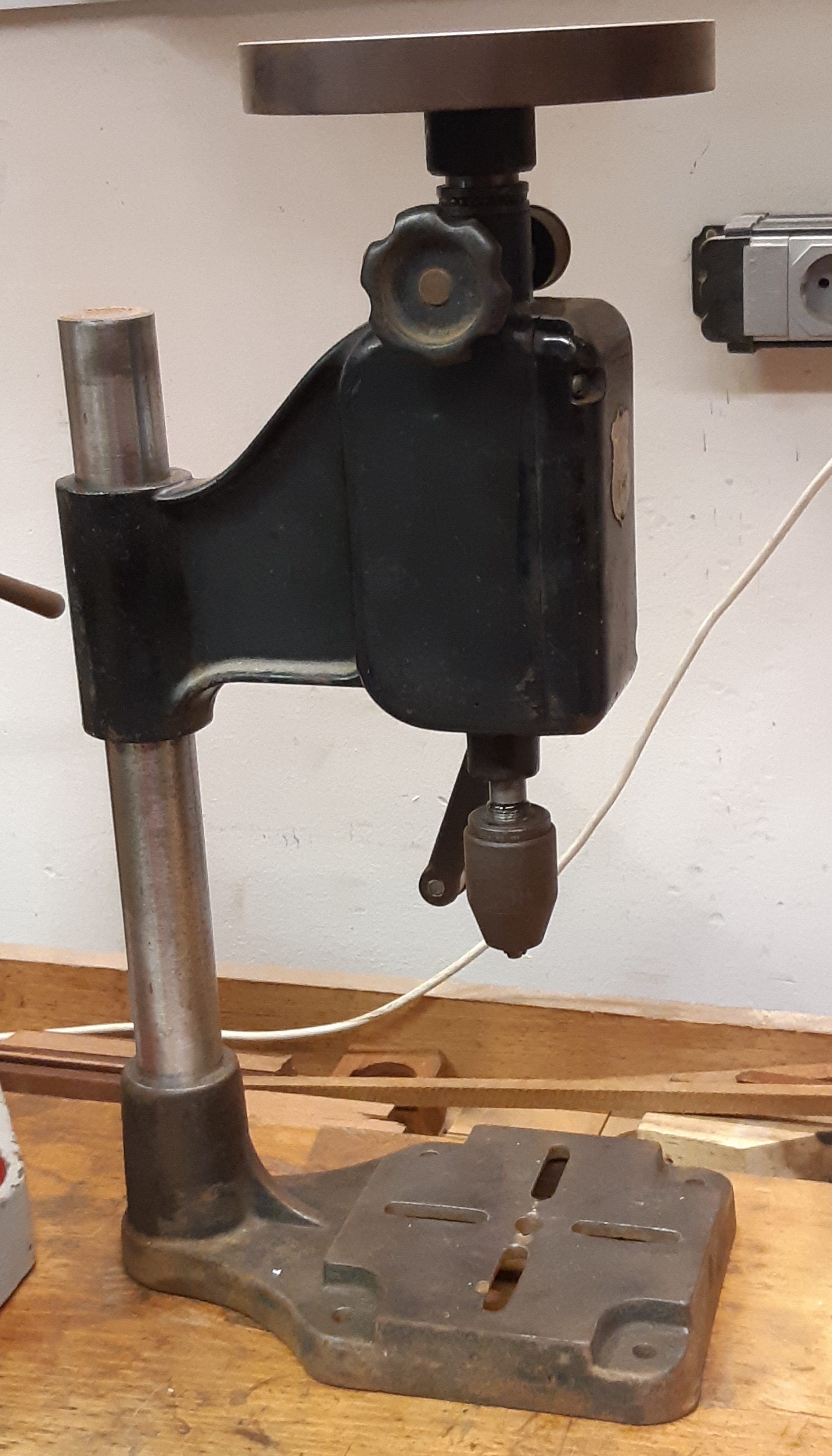

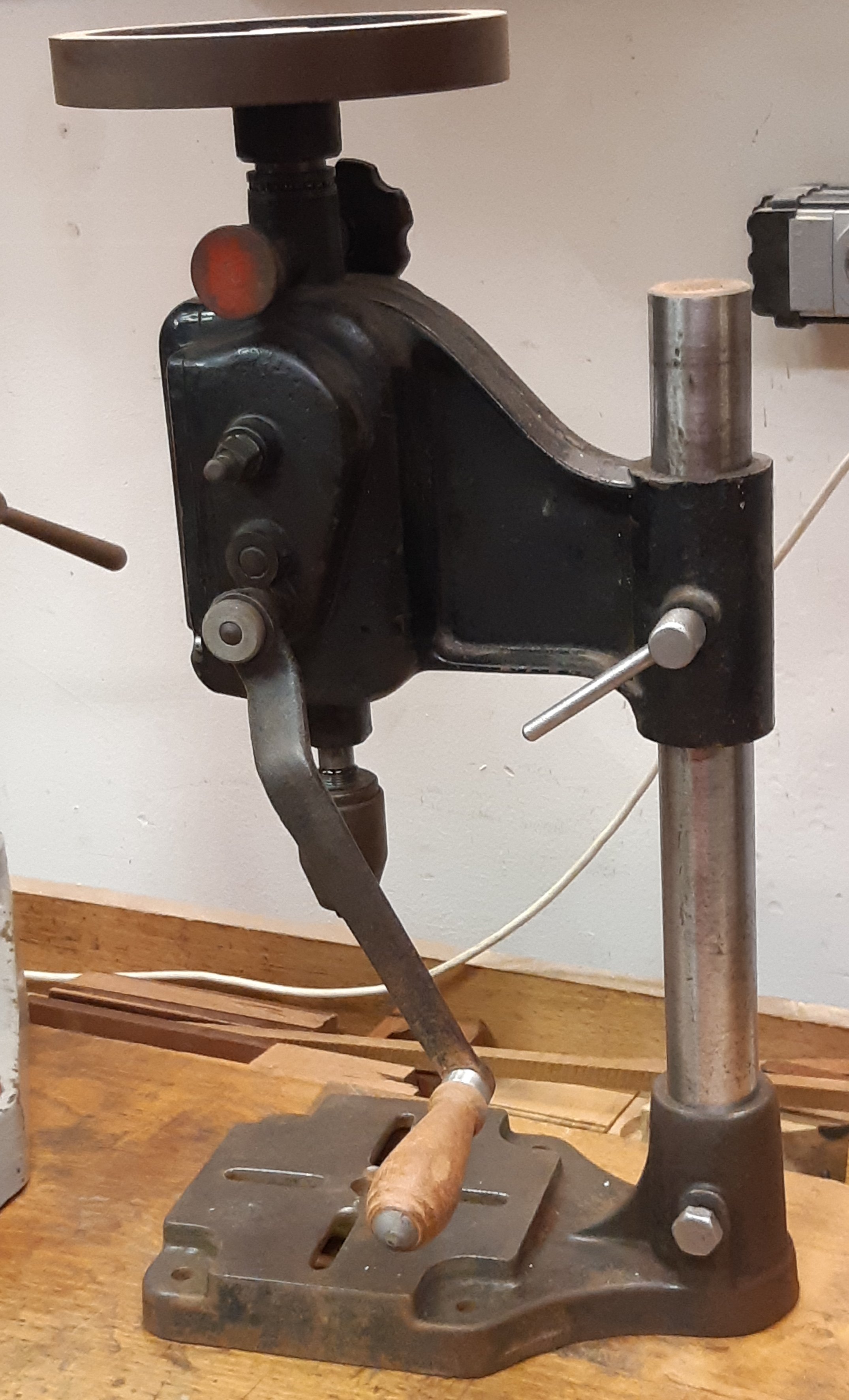

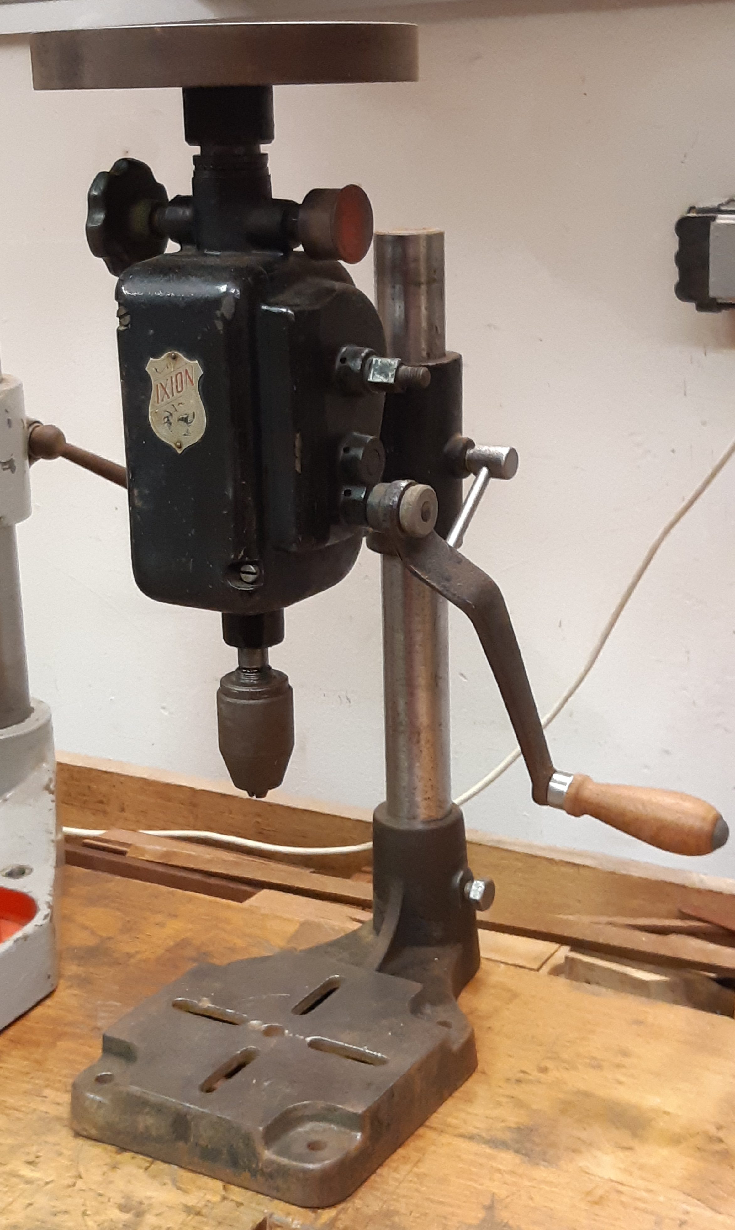

Hier noch Bilder von der ganzen Maschine. Dort ist die Bremse und die Staufferbüchse montiert.

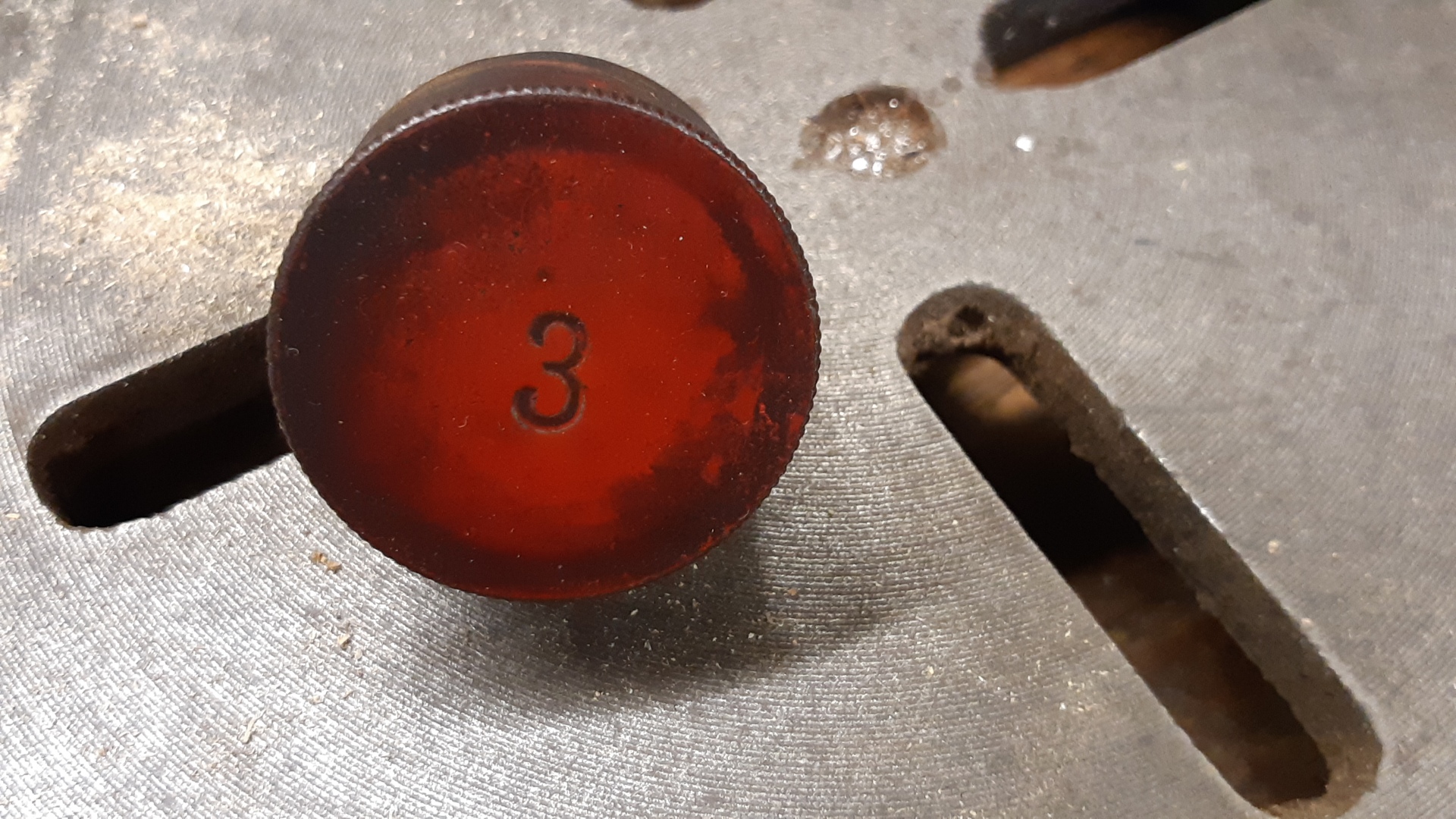

Es deutet alles darauf hin, dass es eine Büchse Nr.3 mit Rohrgewinde R1/4" ist (kein Wunder, dass ich da nichts gescheites messen konnte, ein Elend mit diesem zölligen Rohrgewinde-Sch..s).
Schlüsselweite 17mm

Die Staufferbüchse habe ich schnell mal abfotografiert, hier die Bilder.

Staufferbüchse R 1/4 besorgt und ausprobiert - passt!
