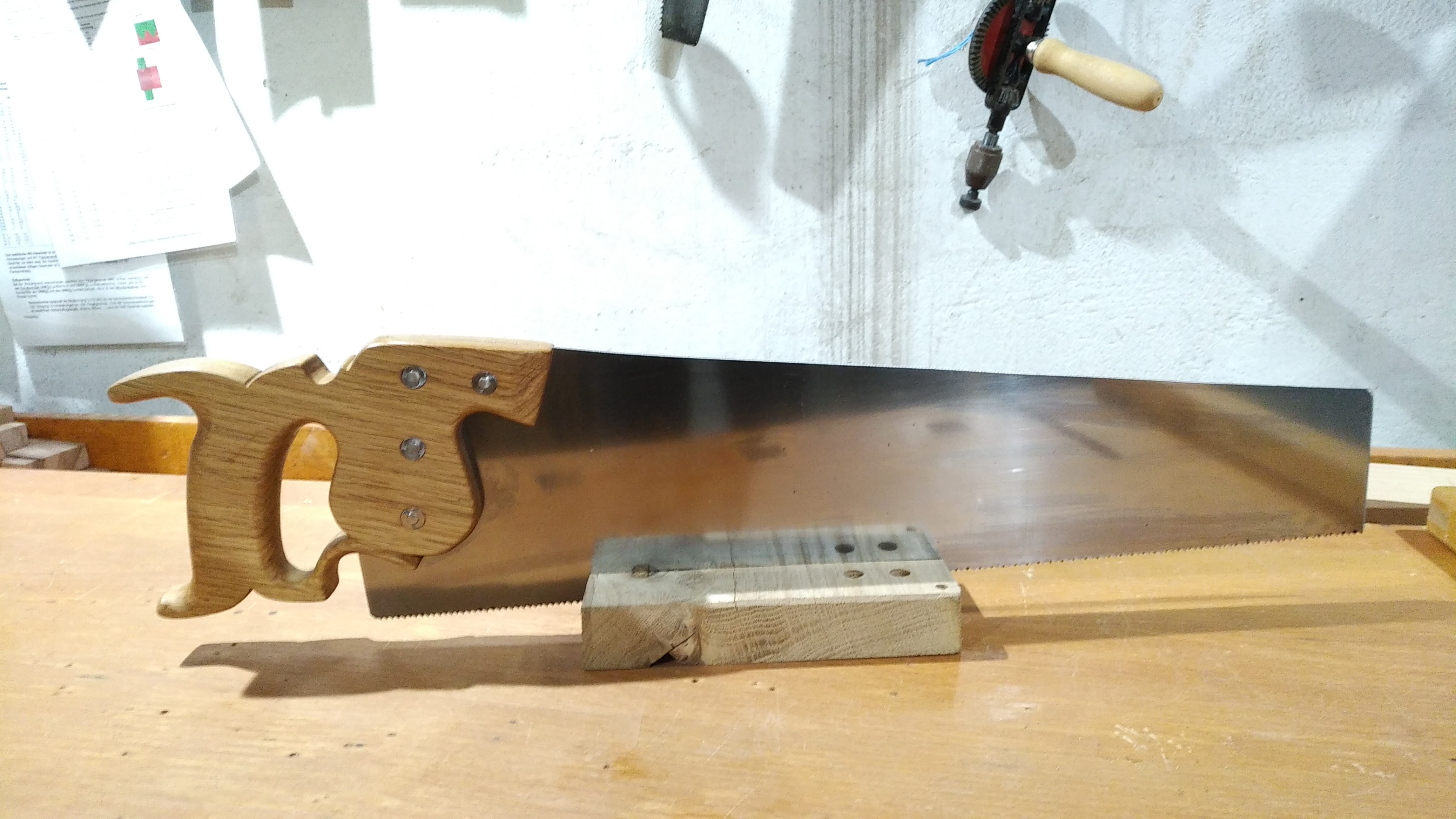

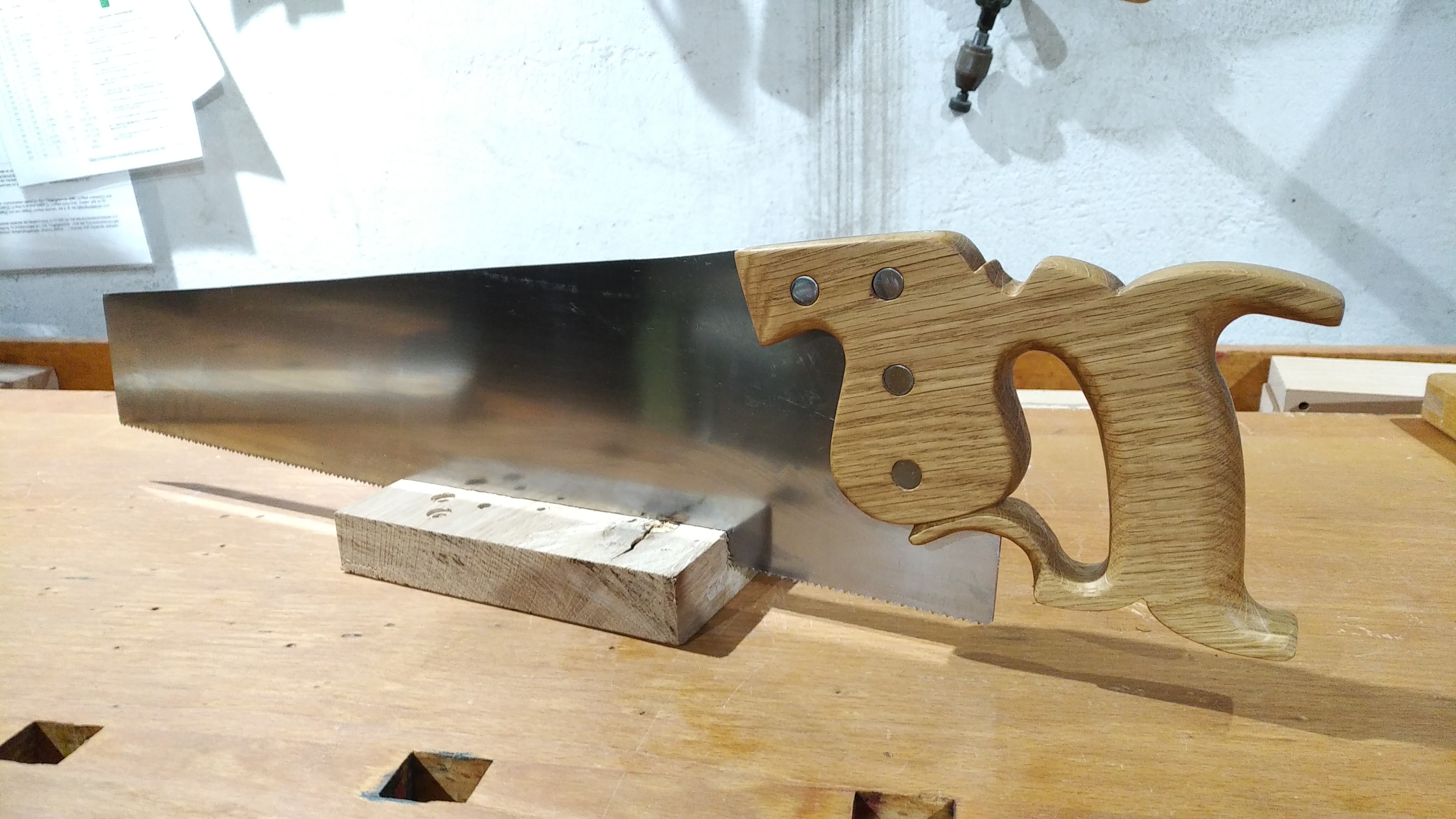

so, ich wollte mal endlich berichten was aus meinen Plänen zum Eichengriff geworden ist. Es ist ein Fuchsschwanz geworden.
50cm Länge, 9TPI auf Querschnitt gefeilt. Habe ihn inzwischen ca. 1,5 Jahre im Einsatz ohne irgendwelche Verfärbungen am Sägeblatt. Der Griff hätte ganz leicht schmaler sein können. Vielleicht sind aber auch einfach meine Hände etwas zu klein :lol:

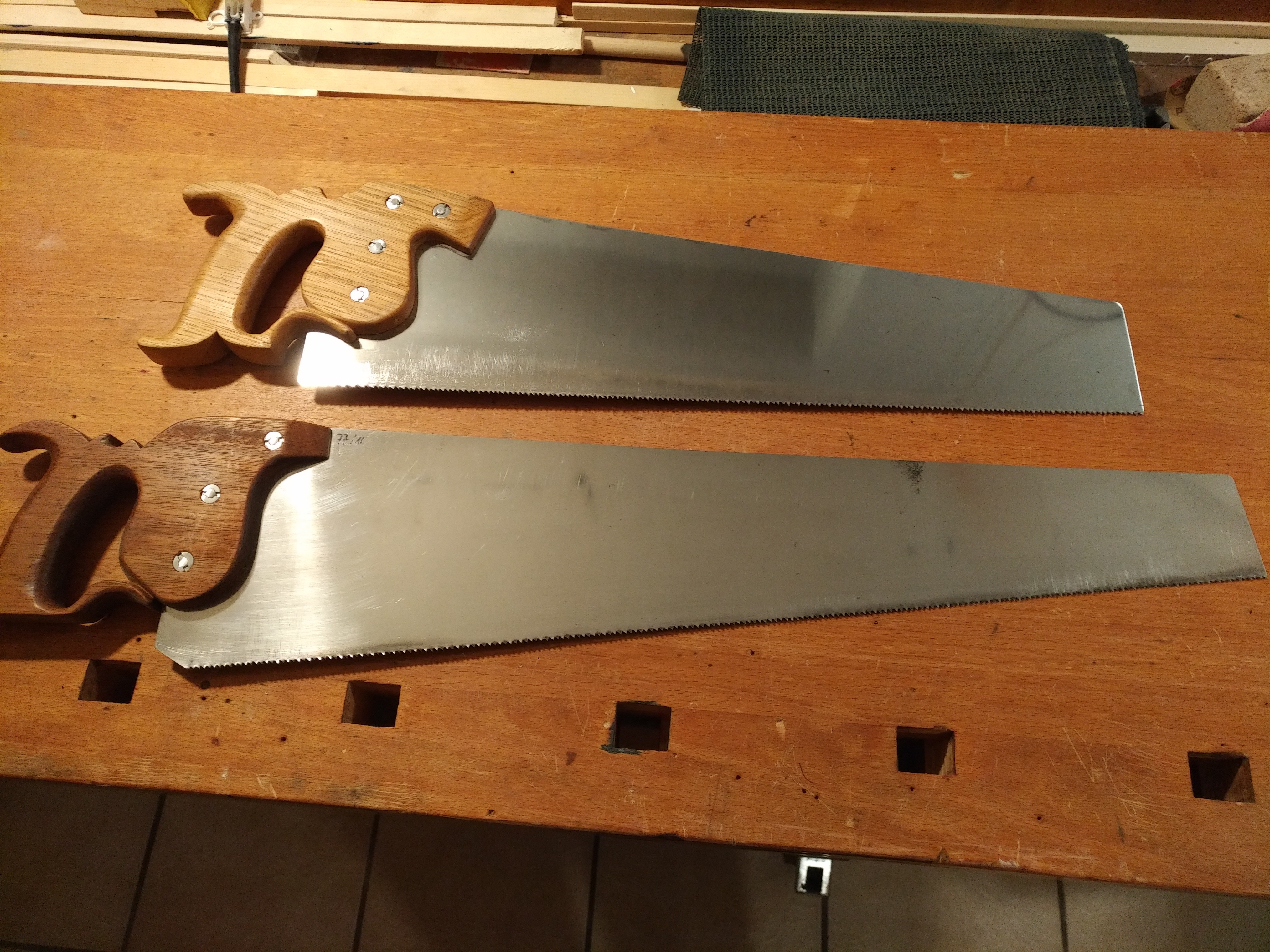

Hier zusammen mit meiner anderen selbst gebauten Säge.
Ich bin wunderbar zufrieden. Rattenscharf ist sie auch. Leider aber auch "ratterscharf" . Sie rattert beim Zurückziehen. Da muss ich noch ein bisschen tüfteln. Ich denke da unterscheidet sich der Profi von Laien spätestens in den Feinheiten.

ich finde die Säge sehr gelungen! Woran Rattern liegt, habe ich auch noch nicht abschließend hrausgefunden. Schränkung scheint mir wesentlich.
