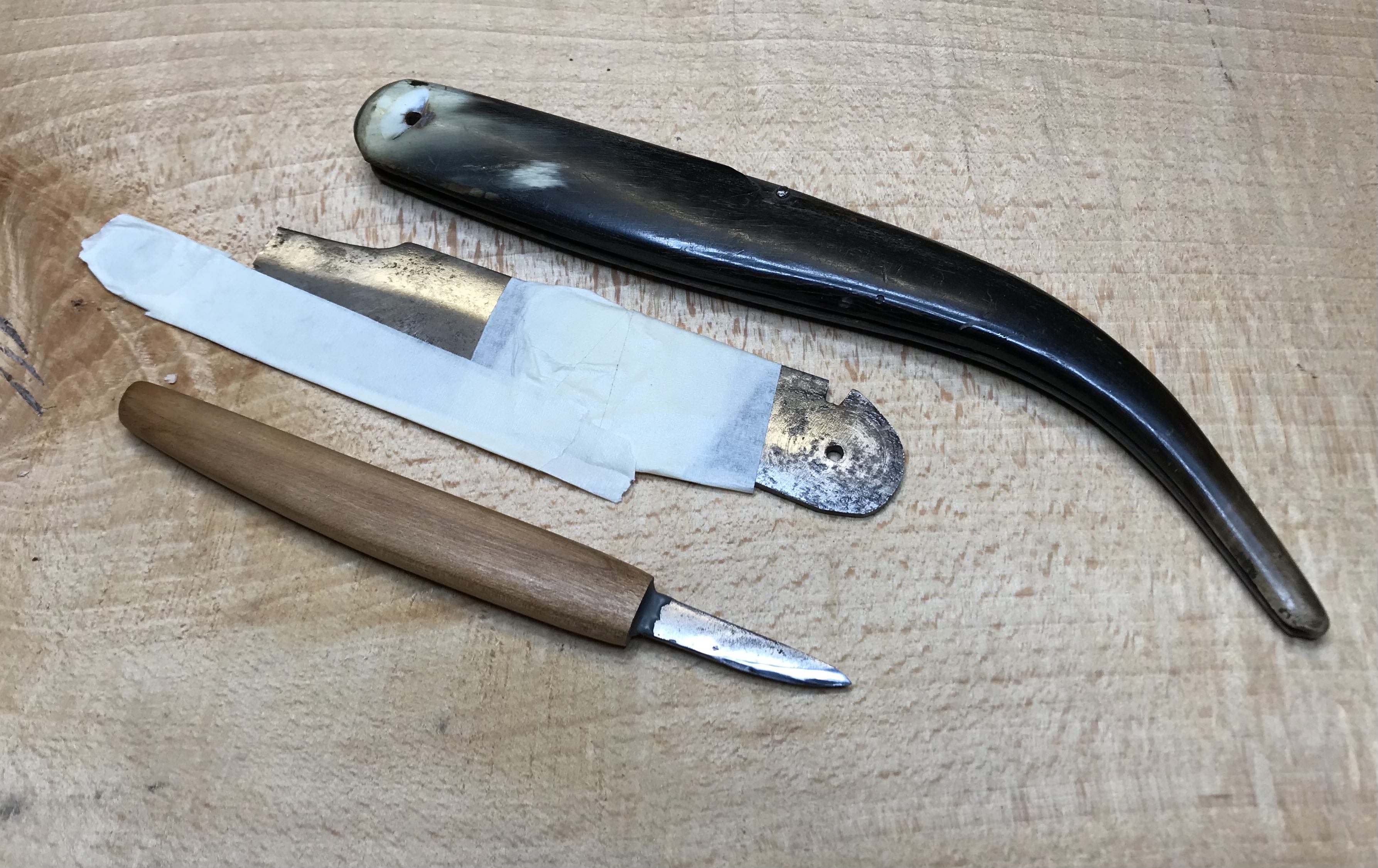

Da ich für besonders filigrane Schnitte ein kleineres Schnitzmesser mit halbrunder, aber dennoch spitz auslaufender Schneide benötigte, das es wohl im normalen Handel so klein nicht zu kaufen gibt, habe ich es auch selbst gemacht. Ausgangsmaterial war bei mir ein uraltes spanisches Klappmesser (Bandolero), das ich aus dem Nachlass eines Freundes geerbt habe. Der Klappmechanismus funktionierte nicht mehr - verkaufen an Sammler über Kleinanzeigen ging auch nicht, da es offiziell als Waffe eingestuft wird. Also habe ich mit einer kleinen Trennscheibe (Dremel Multi) ein Stück aus der Klinge ausgeschnitten und daraus eine kleine, aber feine Schnitzmesser-Klinge hergestellt (geschliffen):
Das Heft ist aus Kirschbaum. Die Klinge wurde mit Epoxidharz ins Heft eingeklebt. Danach erst wurde das Heft in seine endgültige Form gebracht. Das kleine Messer (es ist mein Kleinstes) funktioniert prima. Wird oft benutzt.

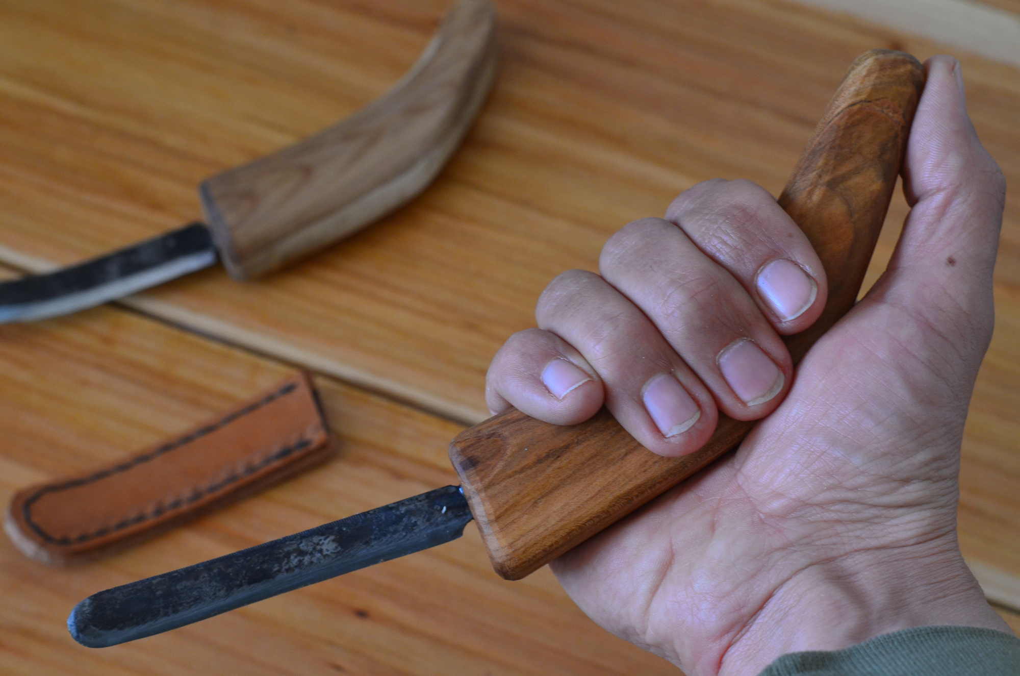

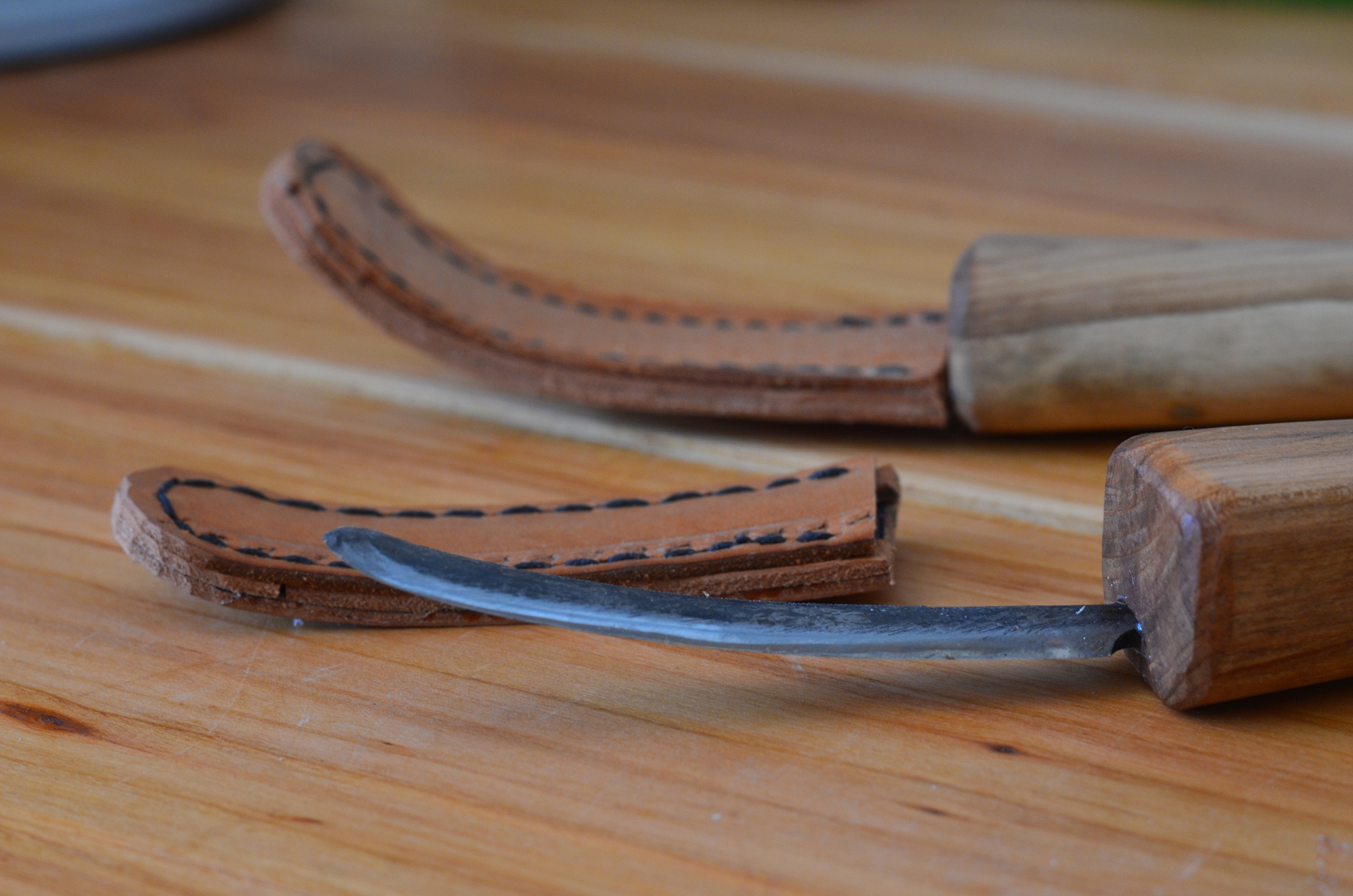

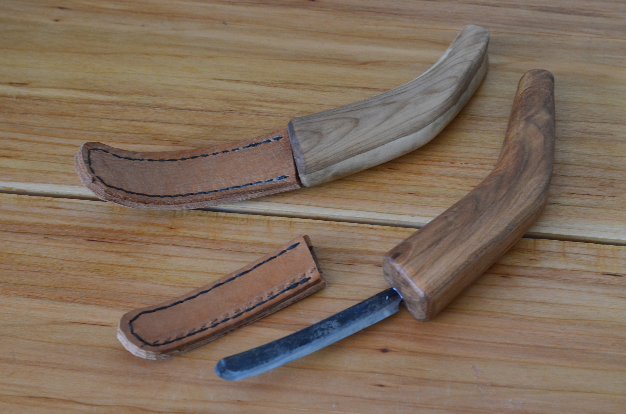

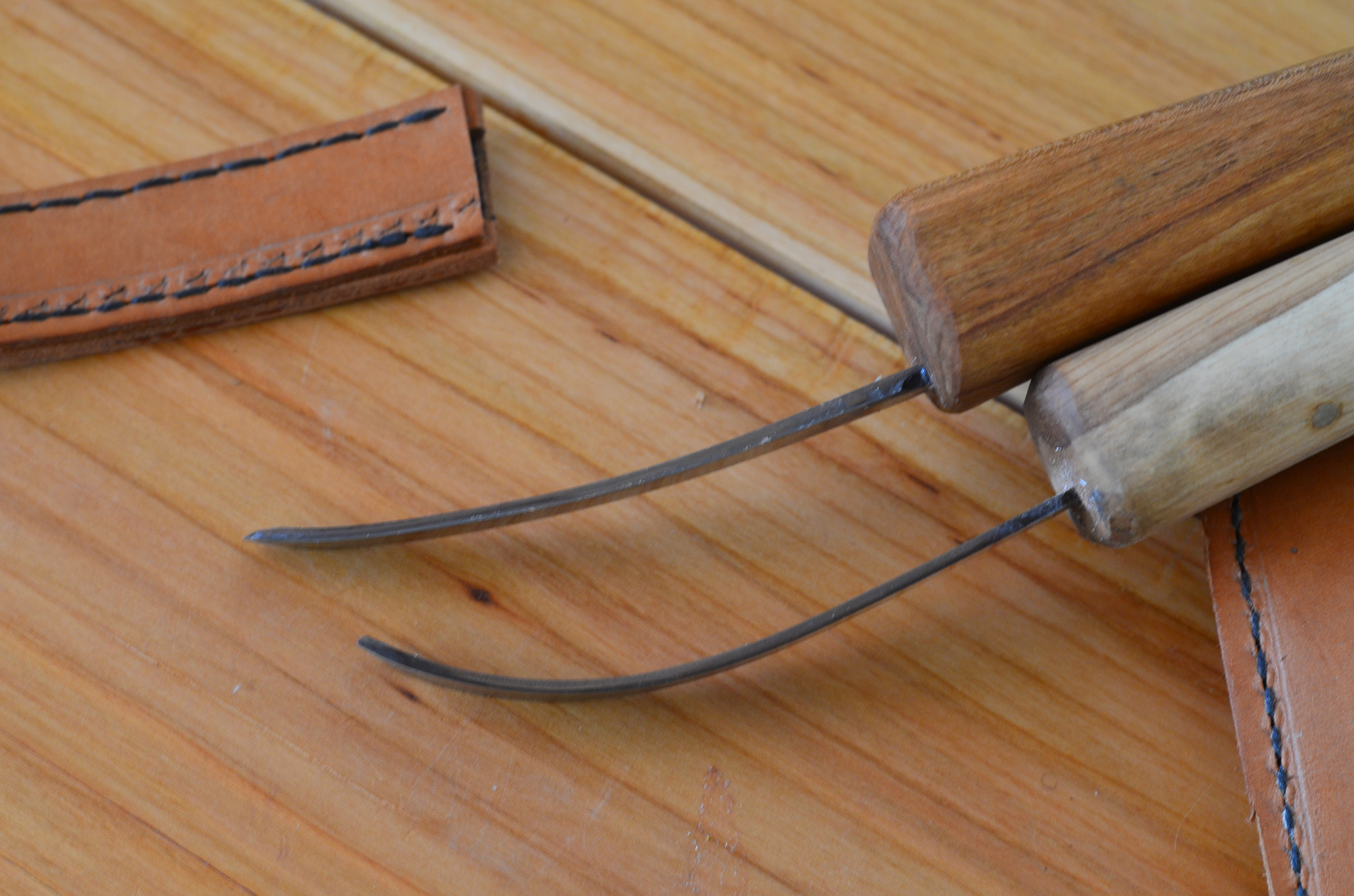

Ich hatte versprochen Fotos von den fertigen Messern zu teilen:
Es ging mir darum, Paddel für mein Kanu zu bauen. Dazu eignet wich wohl am besten ein 'Mocotaugan' oder auch 'Croocked Knife' genannt. Dazu ein Beil war wohl alles Werkzeug was manch ein Einwohner Nordamerikas für sein Leben gebraucht hat. Das hat mich inspiriert!
Und da es sich um ein simples Werkzeug handelt, das es im Handel so nicht wirklich zu finden gibt ist der authentische Weg zu eben diesem der Selbstbau. Alles was man braucht ist etwas härteres Eisen, Holz, etwas klebendes (Leim, Kleber, Harz…) und etwas Öl für das Holz. Eine gute Gelegenheit meiner alten Feile (womöglich eines meiner ersten eigenen Werkzeuge) und einem Hobeleisen neues Leben ein zu hauchen. Und mein alter Schulranzen hat ein Stück bestes Leder abgegeben.
Ehrlich gesagt habe ich noch nie ein solches Messer in der Hand gehabt. Deshalb habe ich zwei, mit verschieden gekrümmten Schneiden gemacht - Probieren geht über Studieren.
Dieses Werkzeug arbeitet auf Zug. Die eine Hand hält das Werkstück, die andere das Messer. Nach etwas Übung komme ich nun ganz gut damit zurecht. Es ist ähnlich einem Zugmesser, vielleicht etwas schwieriger in der Handhabung aber eben ausgezeichnet in der Wildnis, wo es ausser der anderen Hand keine Möglichkeit gibt das Werkstück einzuspannen. Vielleicht hat es auch etwas von den Japanischen Lanzenhobeln.
Mein Paddel aus Pappel ist fast soweit und womöglich genau pünktlich zur Eisschmelze fertig. Ausser einer Axt habe ich bisher tatsächlich kein weiteres Werkzeug benutzt. Vielleicht kommt bei der Feinarbeit dann doch noch mein 'normales' Schnitzmesser dazu.
So, tanzt schön in den Mai und geniest die Frühlingszeit,
Fabien
P.S. wer Lust auf weitere Details hat, schaue unter folgendem Link:
https://www.youtube.com/watch?v=8CEkx-pRLqc
Viel Spass!

Hallo Fabien,
sehr interessant, deine Messermanufaktur. So ein Messer habe ich auch noch nie in der Hand gehabt, kann mir aber gut vorstellen, dass man mit dem Daumen und der Hebelwirkung der rechten Hand viel Kraft und ein ordentliches Drehmoment in die Schnittführung bringen kann.
Wenn man sonst keine Hilfsmittel bzw. Einspannmöglichkeiten hat, ist diese Messer- und Griff-Form sicher hilfreich.
