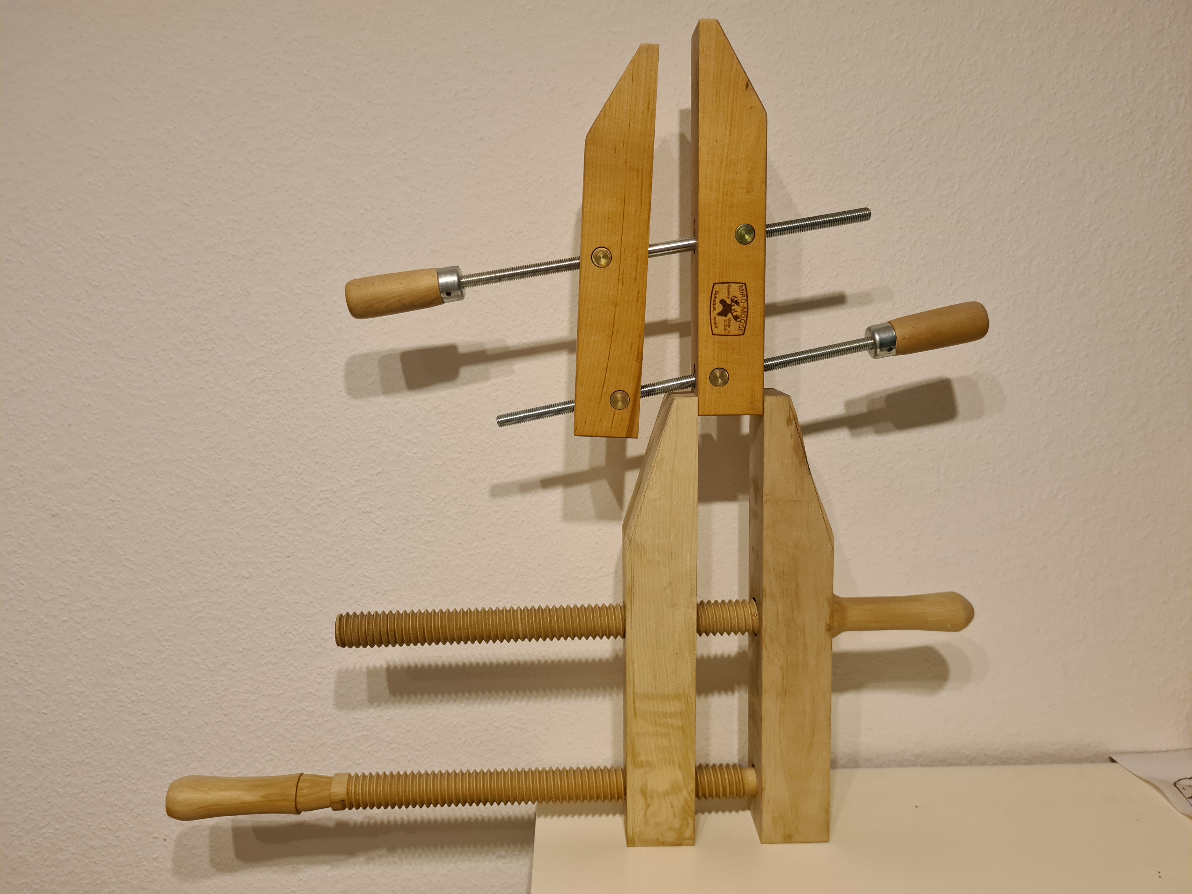

Ich habe mich nochmal mit meiner Zwinge befasst - ich glaube ich hatte noch gar kein Bild reingestellt, das hole ich hiermit mal nach:
2021-06-28 22.30.05.jpg (2.26 MiB) 5377 mal betrachtet
Oben ist die -glaube - zweitgrößte MiroMoose von Dieter zum Vergleich.
Seltsamerweise hat sich die Bohrung nicht verändert und der Gewindebohrer ging auch problemlos durch. Das Problem liegt/lag an den Spindeln wo die Schneidkluppe beim nochmaligen Drüberfahren an manchen Stellen klemmt(e). Ich habe dann das Messer der Schneidkluppe etwas zugestellt und den Außendurchmesser nochmals leicht überdreht ca. zwischen 30,5 - 31.5 mm, aufgrund dass die Spindel jetzt nicht mehr perfekt rund läuft auf der Drechselbank. Das Ergebnis war etwas besser, aber immer noch recht schwergängig. Nach weiteren 2 Wochen mit jetzt sinkender Luftfeuchtigkeit läuft sie aber schon wieder besser - deshalb warte ich mal noch ab. Ölgesättigt sollte sie eigentlich sein, die war damals mehrere Tage komplett in Öl getaucht.
