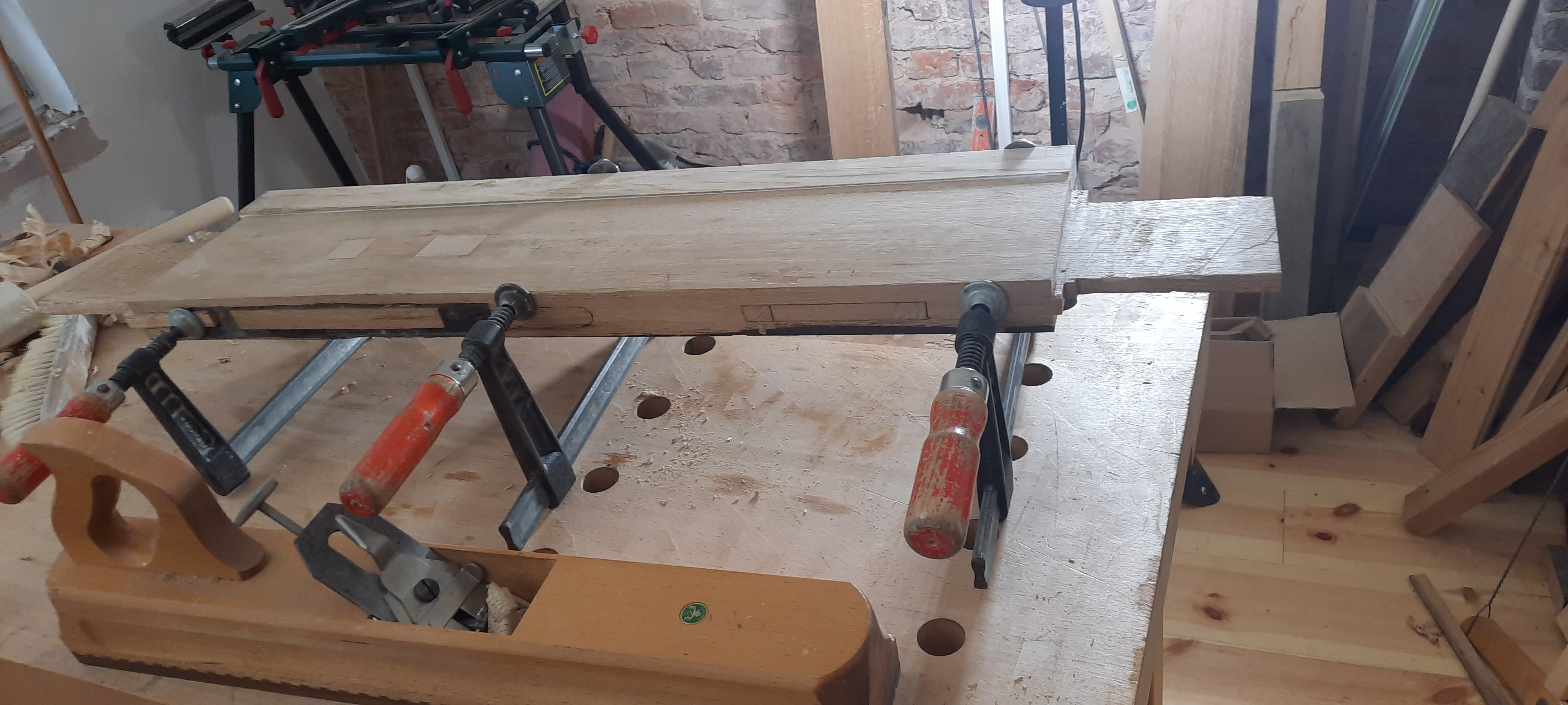

Nach langer Zeit hbae ich heute mal wieder was gefügt.
Ich hatte ja ein bisschen Muffe davor. Aber es ging dann doch erstaunlich gut:
So eine Rauhbank ist schon ein Präzisionsinstrument.
Was weniger gut klappte war der Leimauftrag.
Ich hab dazu einen billig Flachpinsel benutzt, den ich gerade übrig hatte.
Aber er hinterließ die eine oder andere Borste auf der Leimfläche. Gerade beim Fügen möchte man das ja nun nicht haben.
Ich hab die Borsten dann mit dem Fingernagel runtergefieselt, aber praktisch war das nicht.
Deshalb meine Frage: Was nehmt ihr?
Grüße, Christof.

Beim Fügen und Verleimen der schmalen Brettkanten nehme ich eine 1Kg Leimflasche. Drin ist ein D3-Weißleim, der im Baumarkt als Parkettleim verkauft wird. Diese Verpackungsform ist preislich günstiger als die kleinen Eimerchen mit den Plastikdeckeln. Noch günstiger ist Weißleim in 5kg-Schläuchen. Damit kann man die 1Kg Flasche nachfüllen.
Den Leim trage ich mit der Flasche auf die schmalen Brettkanten auf und füge sie dann zusammen. Falls erforderlich kann man dazu noch einen Finger oder einen Kunststoffspachtel benutzen, um die Leimspur vor dem Fügen etwas gleichmäßiger auf der Leimfläche zu verteilen.
Auf deinem Foto sehe ich allerdings nur drei Schraubzwingen. Meiner Meinung nach viel zu wenig. Auf dieser Leimstrecke sollten es mindestens 7 Zwingen sein ... Je dichter die Zwingen sitzen, desto besser die Verleimung und die Optik der Leimfugen.

@Bernd: So viele Zwingen, gibt es dafür eine Regel auf welche Strecke, wieviele Zwingen sollten.
