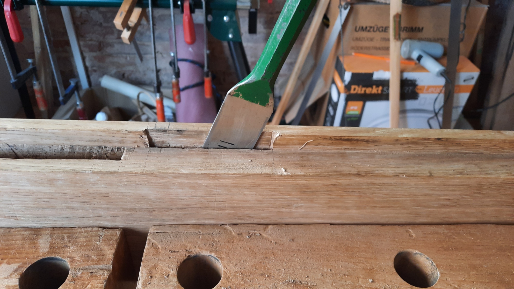

Und schlage ihn so tief ein, dass die drei Zacken greifen:

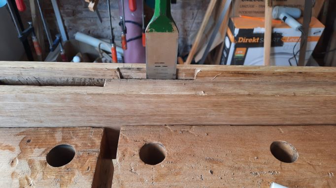

Dann winkele ich den Beitel stark an und gebe ihm zwei drei Schläge mit.
Dann winkele ich den Beitel noch mal nach der anderen Seite und schlage ihn ein:

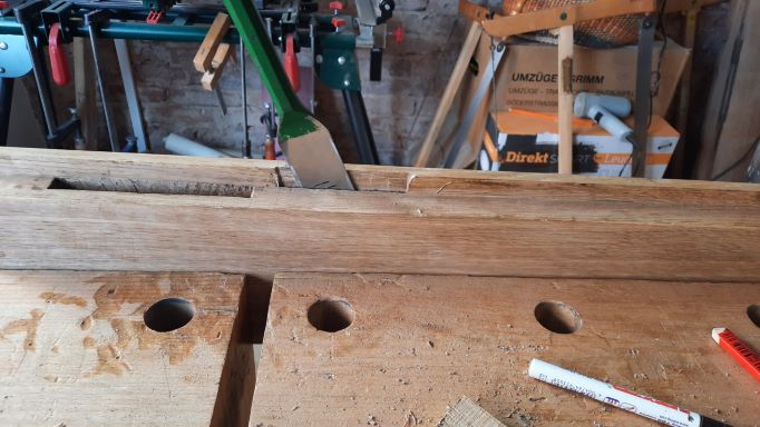

und schließlich halte ich ihn senkrecht und ich treibe ihn noch mal ein.
Dann den Beitel herausnehmen, 3-4 mm weiter rücken und weiter geht es.

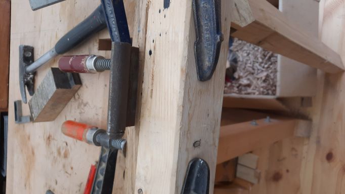

Übrigens habe ich das Band jetzt eingeschlagen. Faszinierend, wie präzise das am Ende sitzt und wie fest das wird.
Hier ein Foto:
