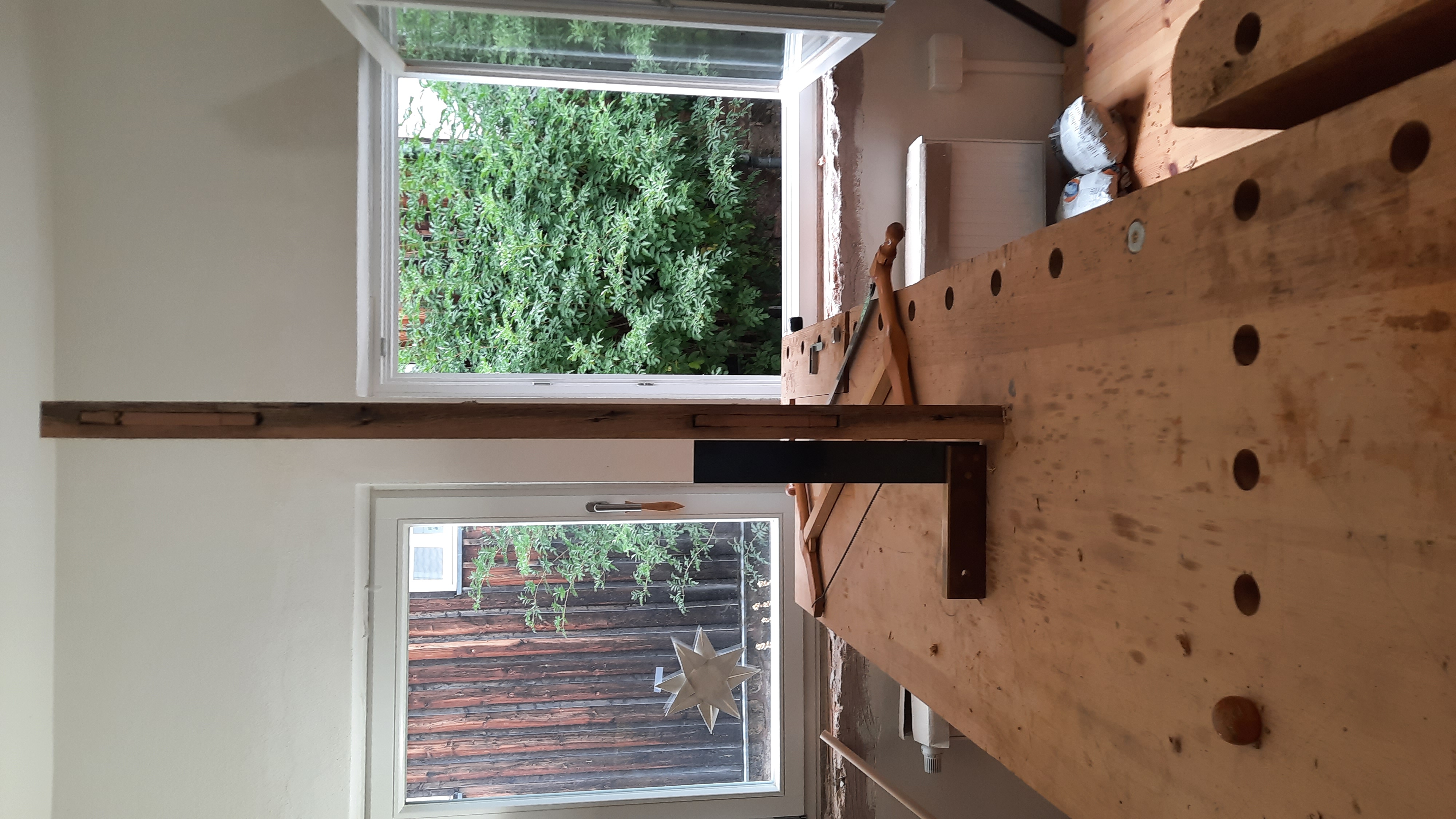

manchmal klappt es einfach. Bin gerade dabei 4cm Eichenholz zuzuschneiden. Es handelt sich um Holz aus einer alten Tür.
und heute hat es mal richtig geklappt mit dem sägen:
Bleibt einfach so senkrecht stehen, wenn ich es auf die Kante stelle:
Ok, war auch nicht bei jedem Schnitt so, aber bei diesem schon.

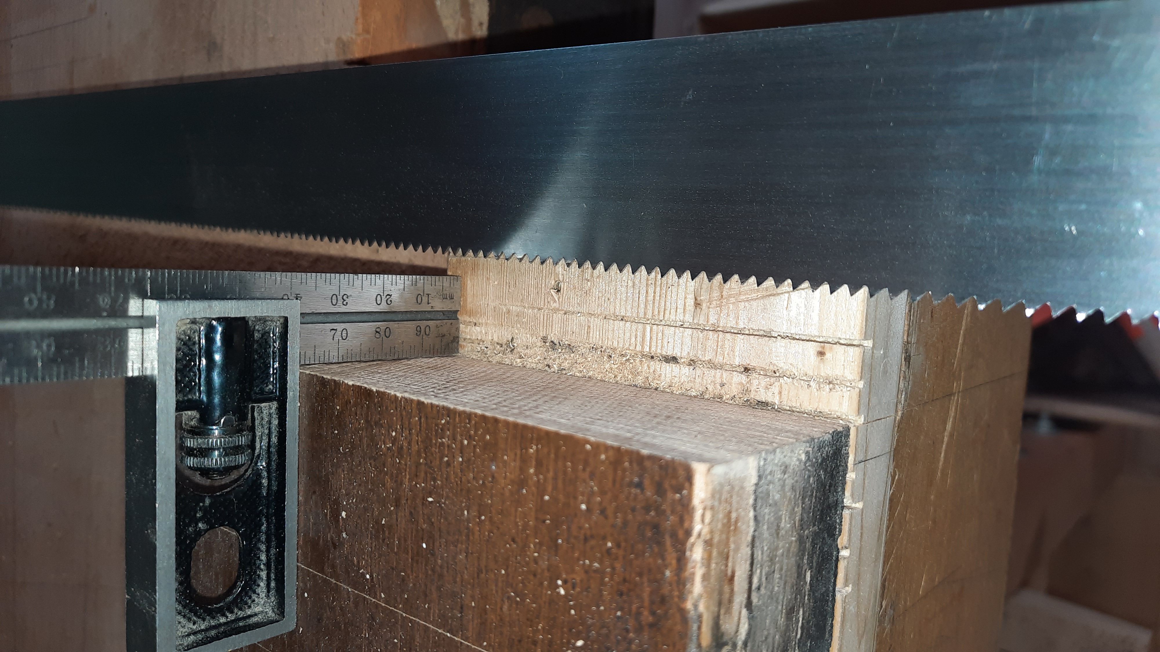

Und die Schnittkante ist sauber:
Gesägt mit eiern 60cm Ulmia Absetzsäge, Zahnweite 3mm, Stoßwinkel 12°, keine Schrägung/Fleam.
Außerdem habe ich noch eine 70cm Ulmia Schlitzsäge: Zahnweite 5mm, Stoßwinkel 12°, keine Sxchrägung/Fleam.
Mit den beiden erledige ich inzwischen so gut wie alles.
Grüße, Christof.
