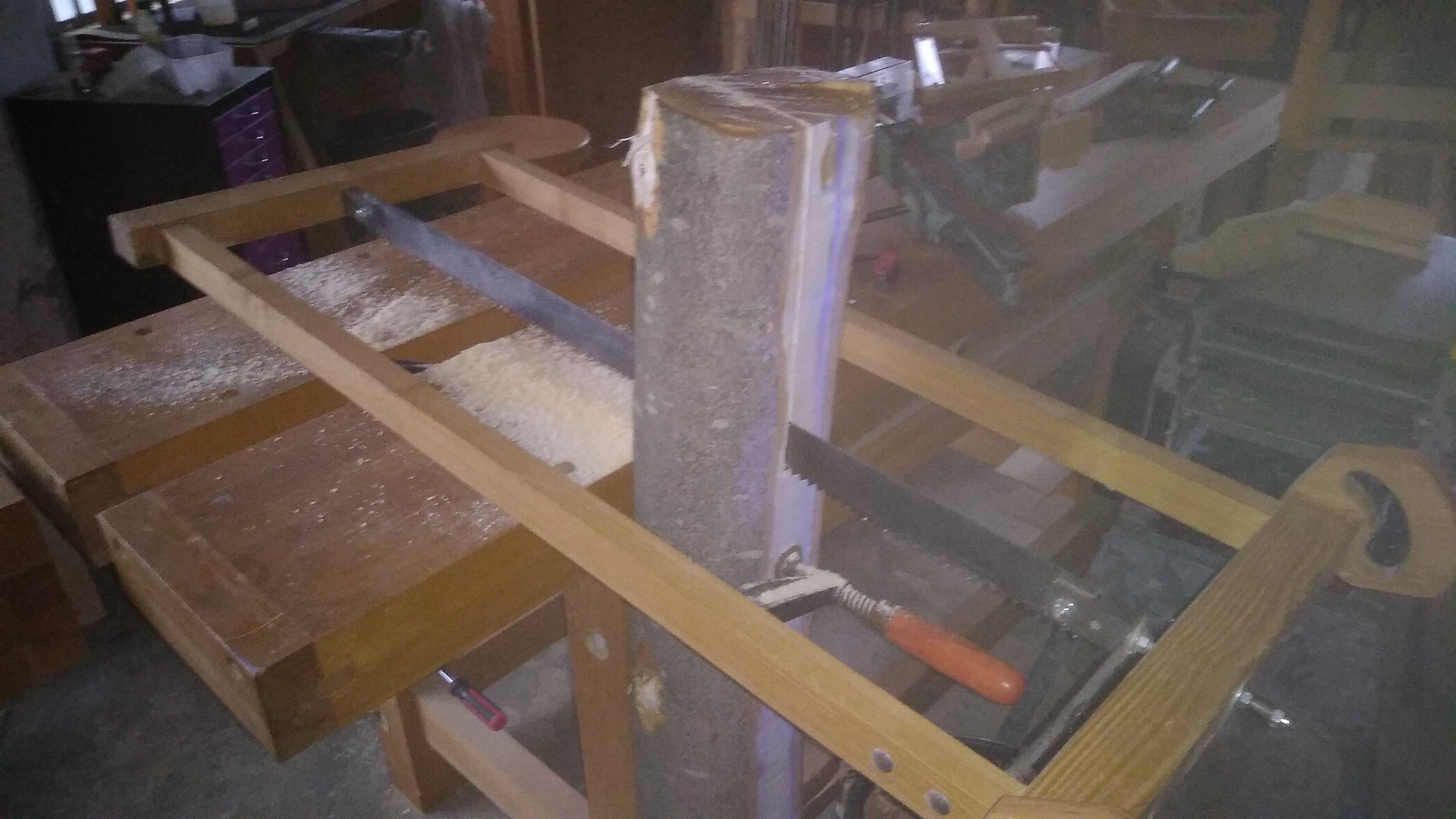

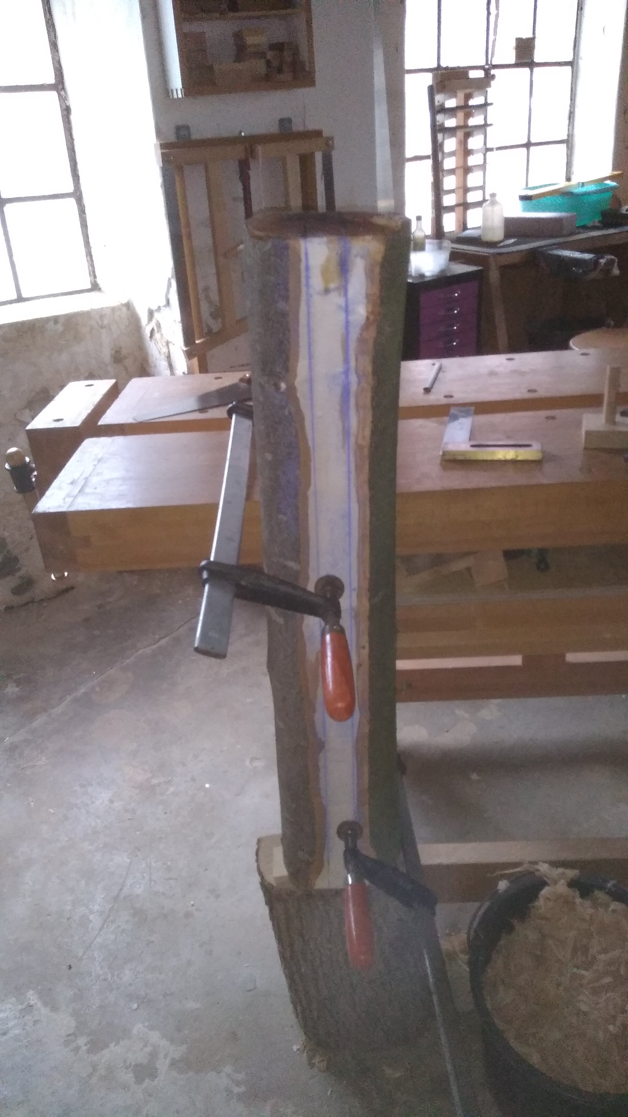

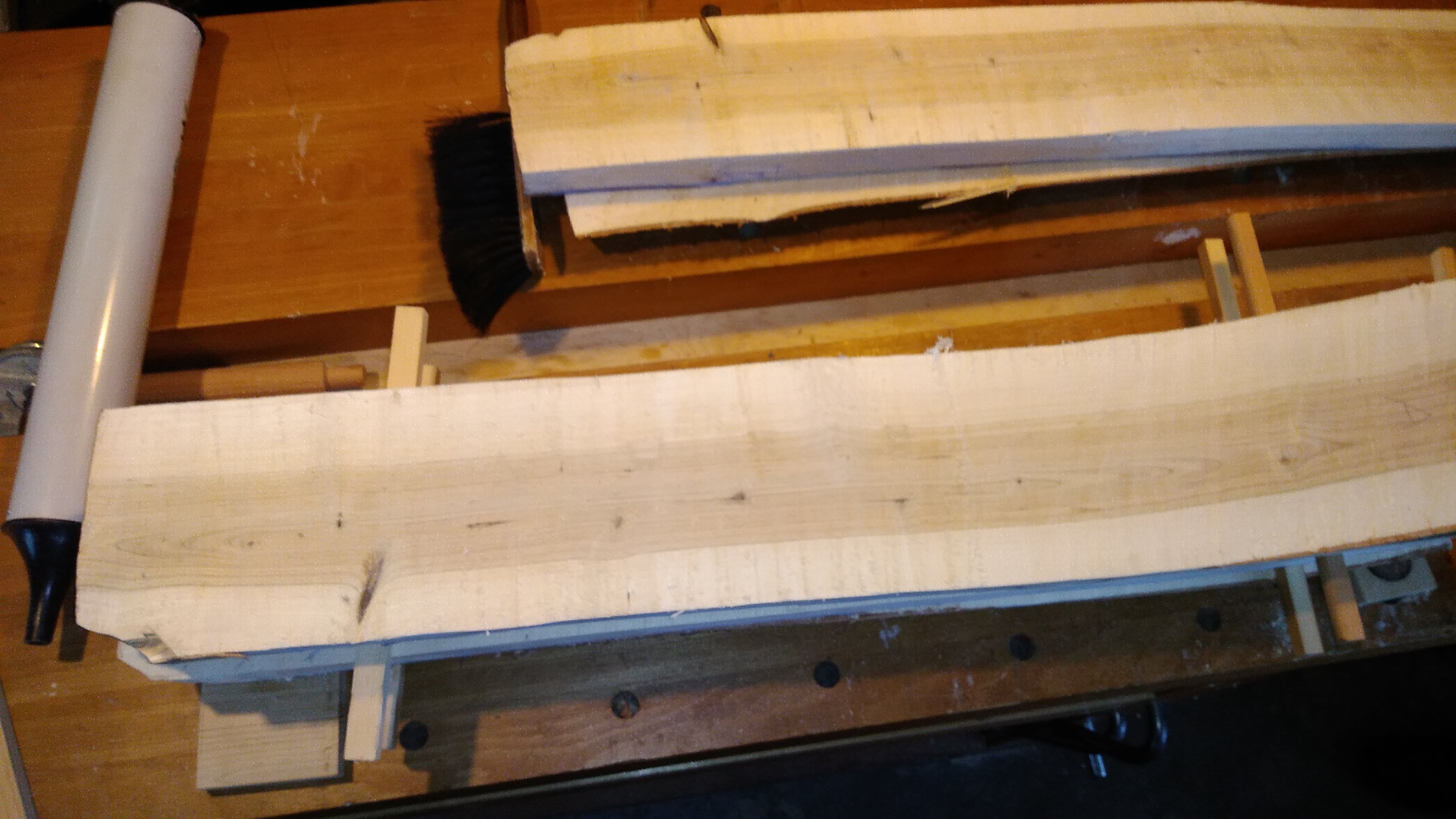

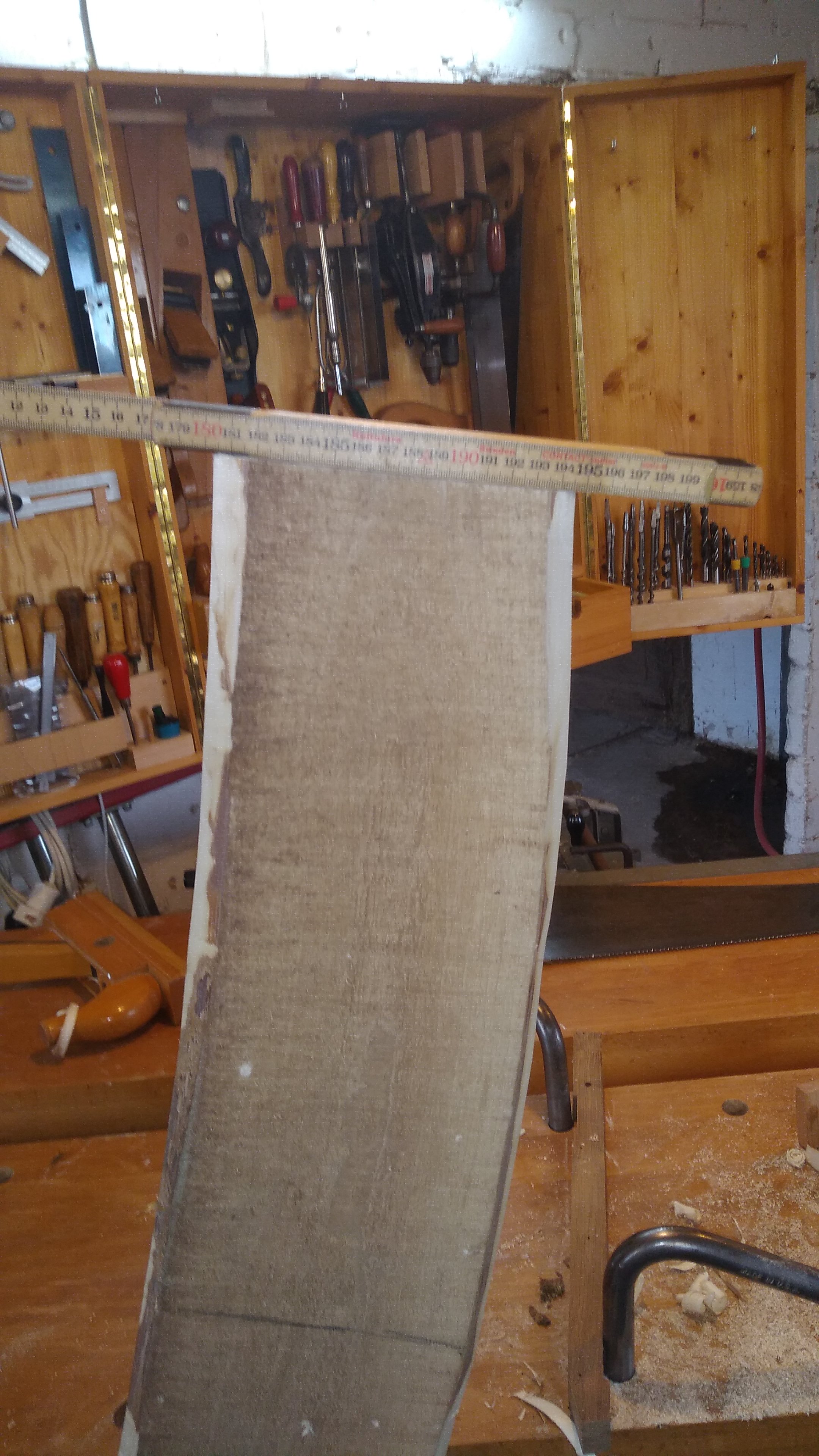

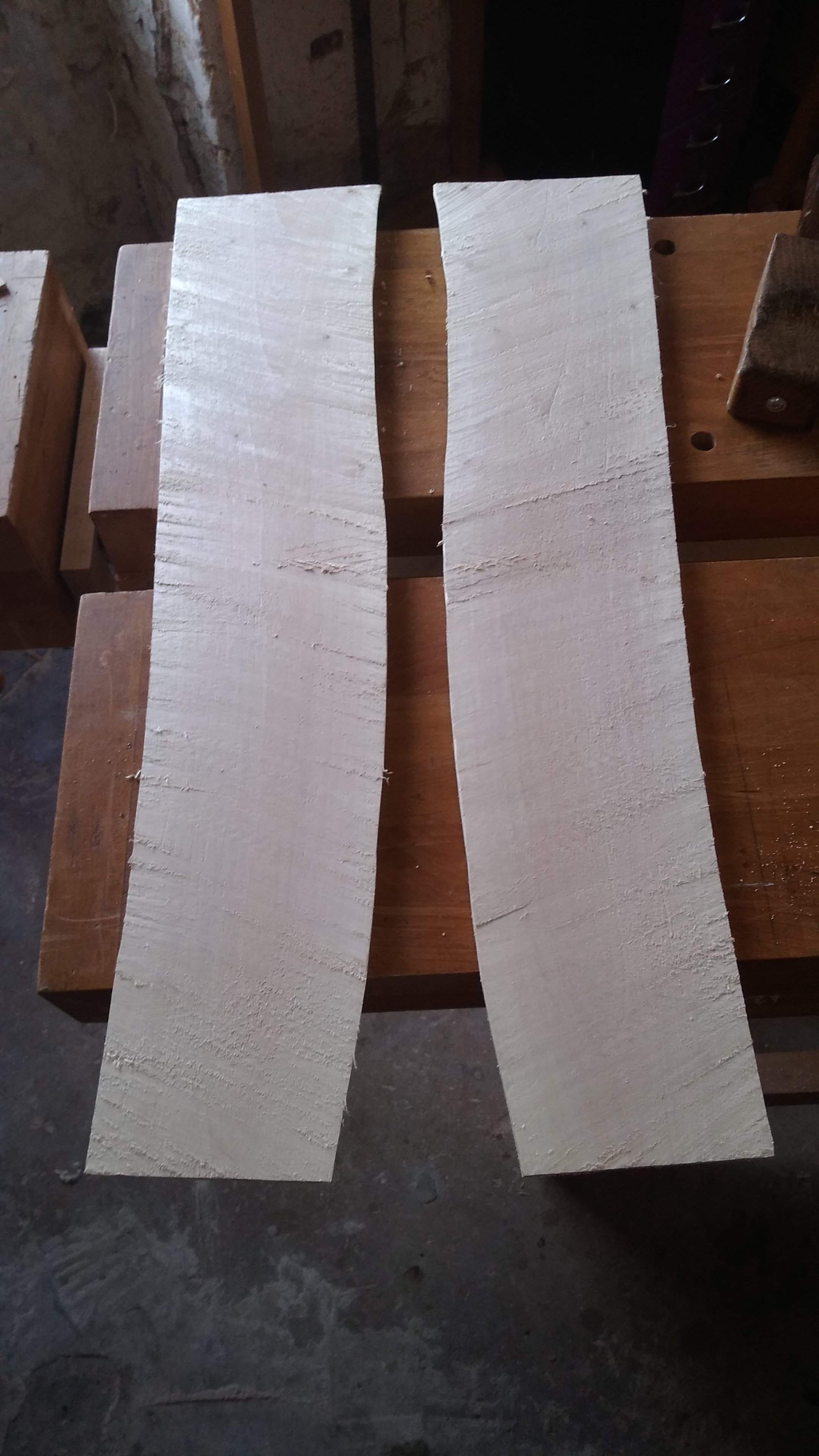

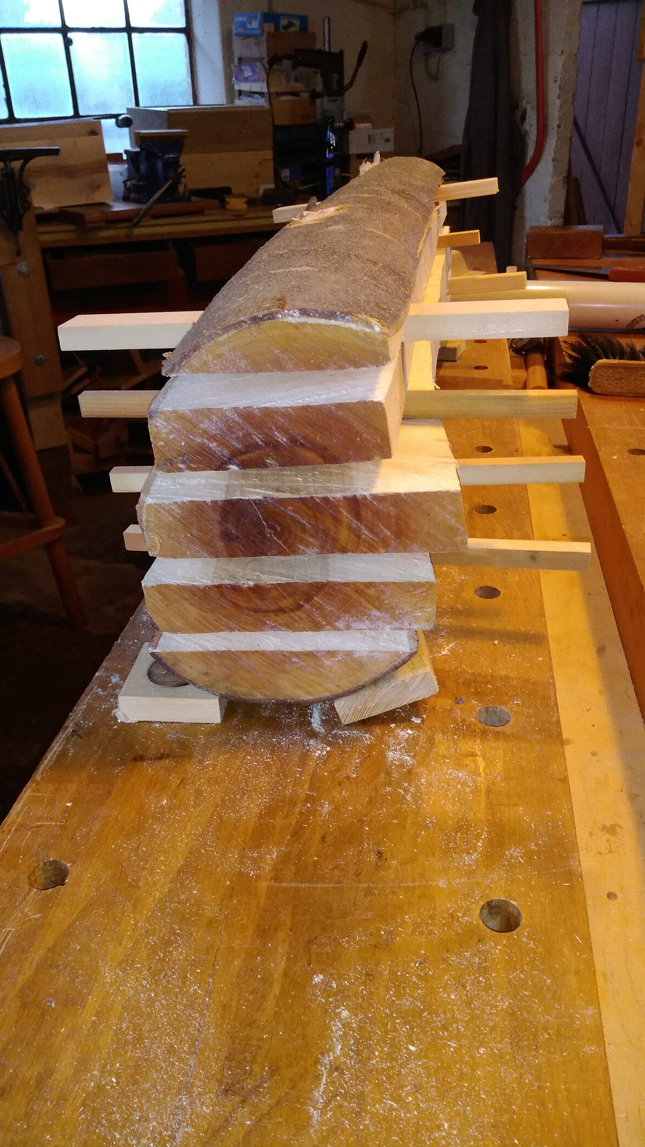

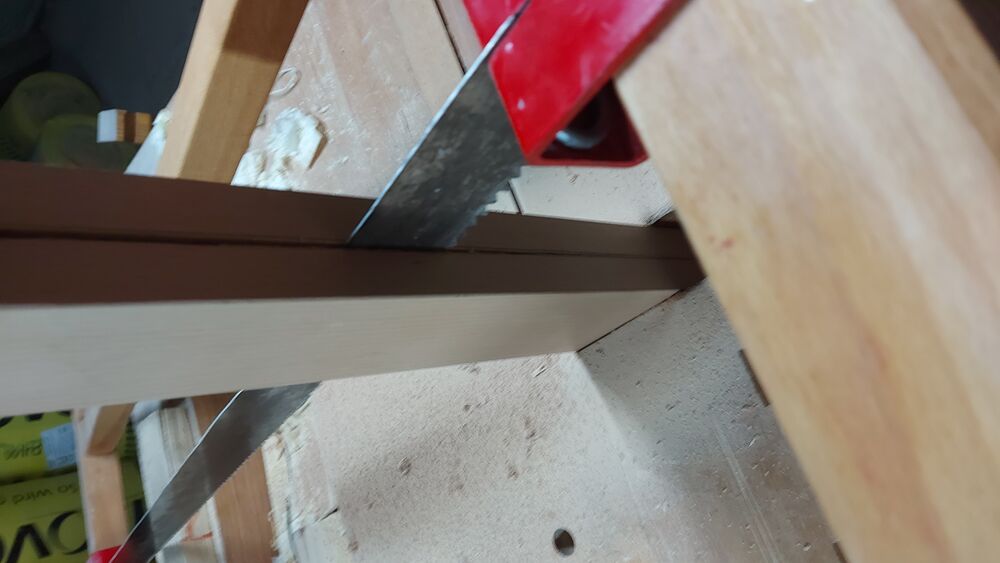

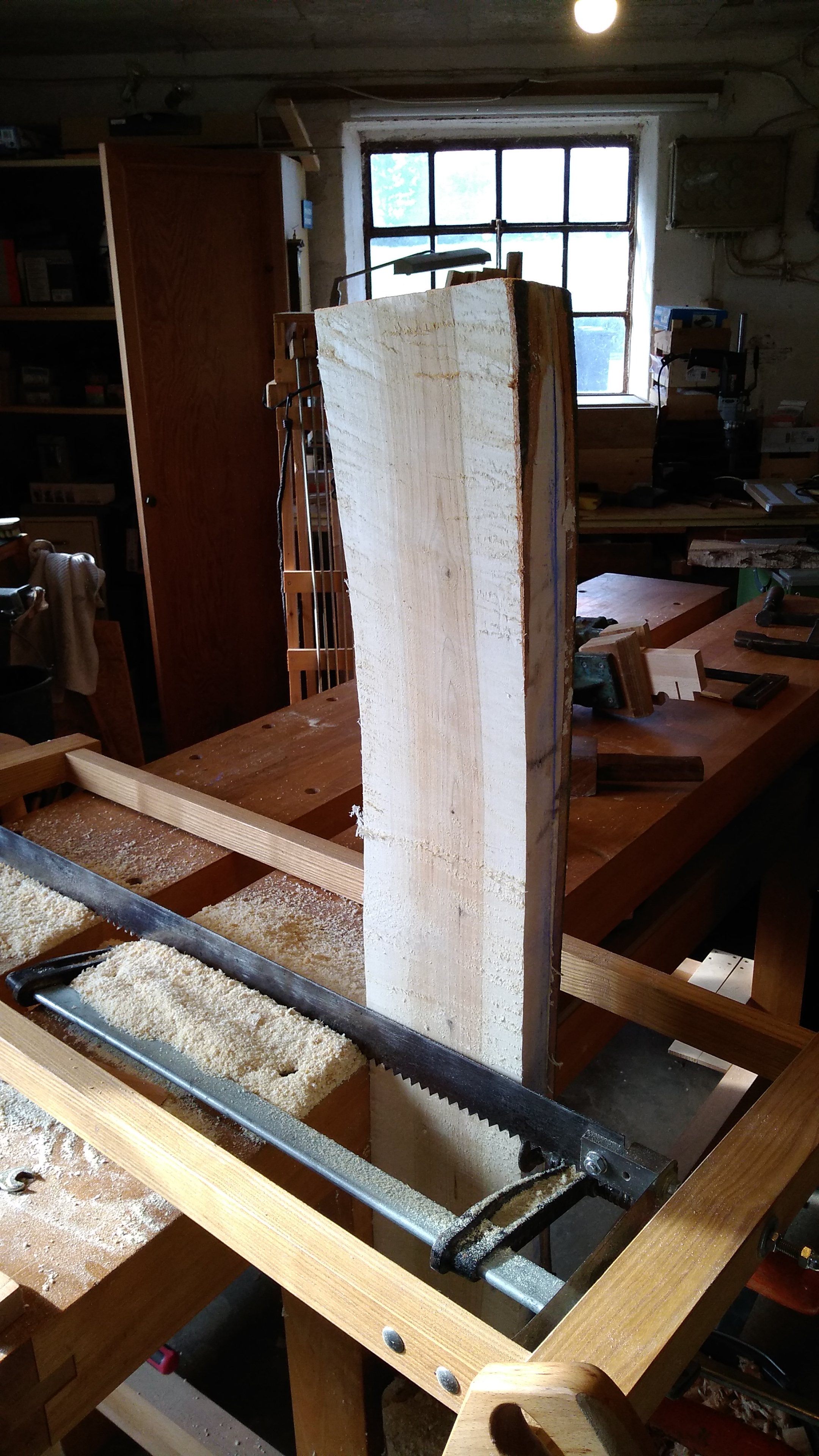

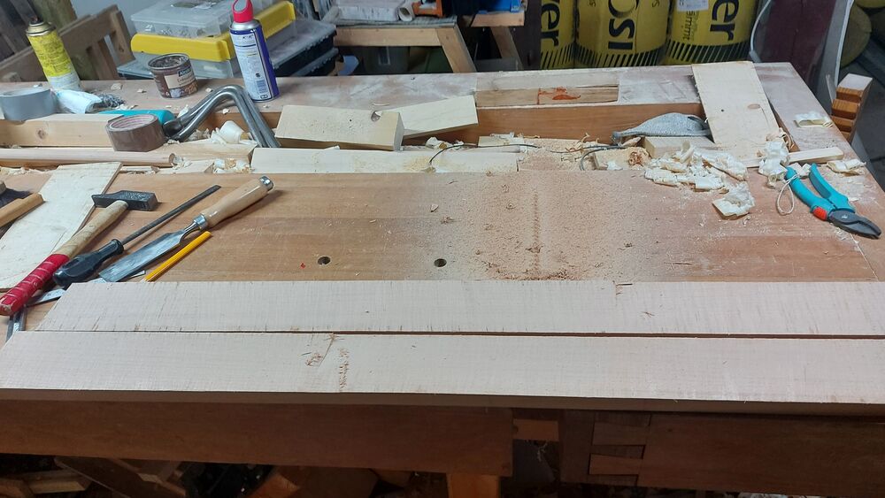

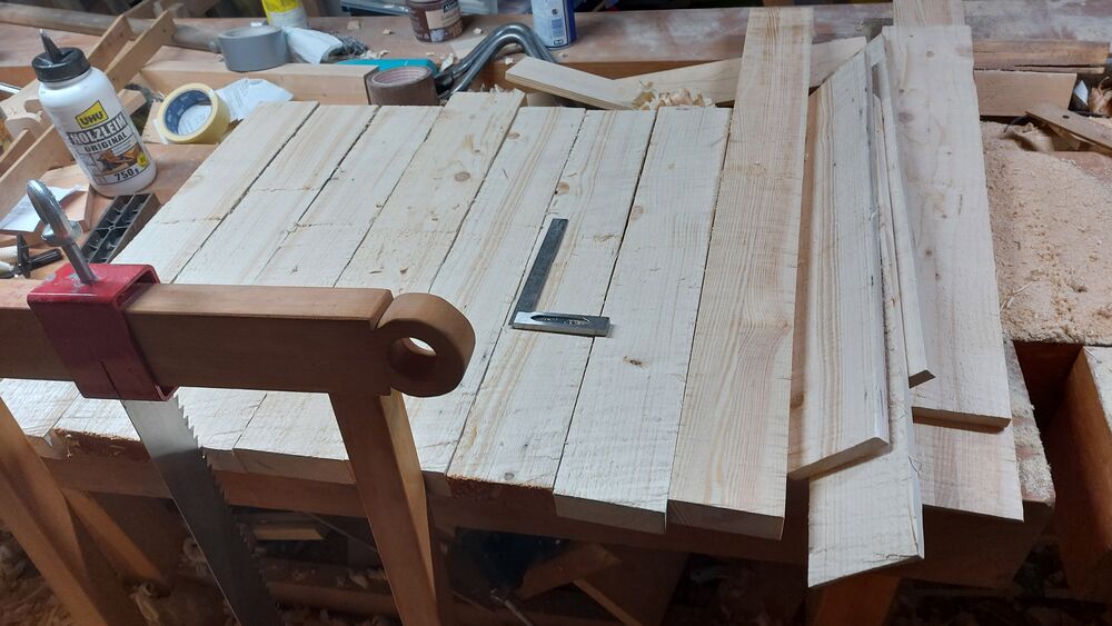

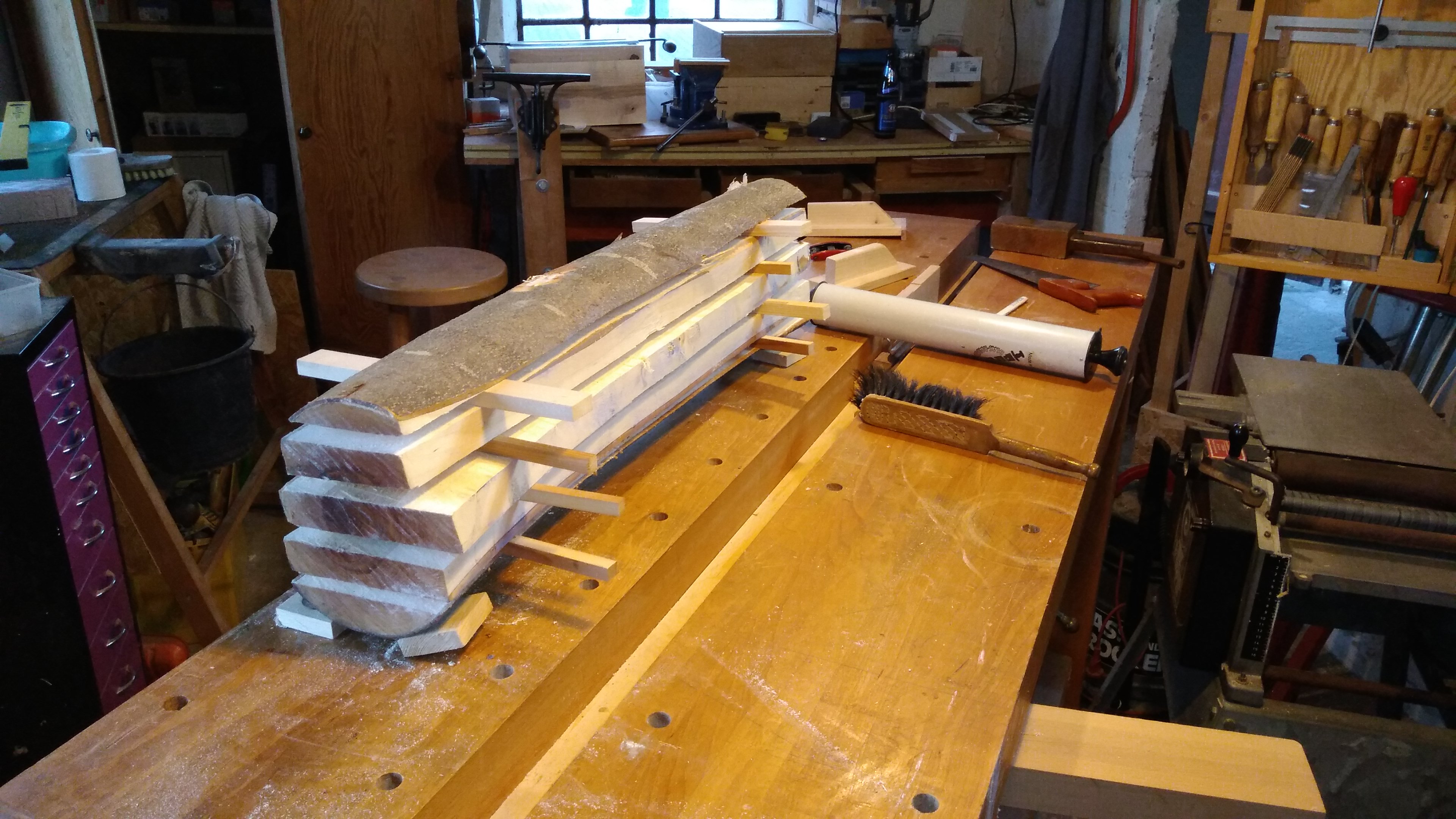

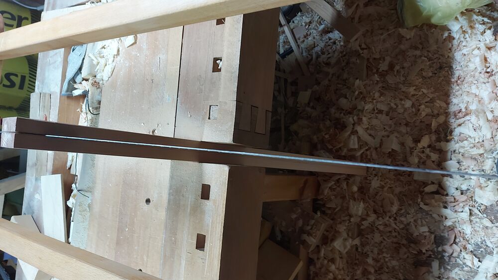

Hier ein paar Bilder der letzten Tage:
20 mm frische Kirsche
Grünholz lässt sich m. E. besser sägen als trockenes Holz.

Das hat tatsächlich funktioniert. Der leichte Drang hinten nach rechts zu verlaufen war weg.
Ich habe für das Brett genau 30 min reine Sägezeit mit einmal Umspannen gebraucht, wobei sagen muss, dass ich die Säge schon ewig nicht mehr geschärft habe.
viele Grüße
- Dateianhänge
- IMG_20220601_093045.jpg (810.46 KiB) 5966 mal betrachtet
- IMG_20220531_195920.jpg (1.08 MiB) 5966 mal betrachtet

leider komme ich erst jetzt dazu, zu antworten. Zunächst erst einmal vielen, vielen Dank für deine konstruktiven Hinweise. Ich wollte das Ganze mal unter "Produktivbedingungen" testen. Aber bei dir merkt man wirklich, dass du weißt, wovon du schreibst! Nochmals vielen Dank.
Die Schränkung macht schon eine Menge aus, aber ich konnte mir nicht wirklich vorstellen, dass das bei meinem Grobschnittblatt die Hauptursache sein sollte, also dass ich die Schränkung so vermurkst habe. Also habe ich mich bewußt erst einmal auf meine Technik konzentriert und was soll ich sagen, ich hatte eine unrunde Sägetechnik. Wenn ich stärker auf die gerade Führung des Blattes statt auf den Einschnitt achte, wird der Schnitt hinten deutlich gerader.
Ich hatte auch mit dem Schleifstein versucht, etwas Schränkung wegzunehmen, aber das hatte bei mir nicht so den Ausschlag gegeben. Wenn ich aber auf eine gerade Führung am Blattende achte, dann stellte sich bei mir ein deutlich besseres Ergebnis ein.
Gesägt habe ich insgesamt 5,10 m 4,20 m Fichte in 60-cm-Abschnitten und 90 cm Kiefer. Die Stücke swaren 93 bis 110 mm dick.
Ich habe einige Stücke vor dem erneuten Auftrennen nochmas abgerichtet, aber ich bin mit dem Resultat alles in allem sehr zufrieden. Das Ganze hat mich knapp 2 Stunden Zeit gekostet, davon vlt. 1,5 Stunden reine Sägezeit incl Kontrollen und Schränkung rausnehmen
Ich wünsche dir und den anderen Hardcore-Hobby-Holzkwerkern frohe Pfingsten und viel Spaß in der Werkstatt.
LG Micha
LG Micha

Hallo hier noch ein kurzer Leistungsbericht der Säge. Die Aufgabe war diesmal ein Kantholz Buche 9 cm x 4,8 cm x 120 cm aufzutrennen. Diesmal habe ich das Feinsägeblatt eingesetzt, weil die Zahnzwischenräume bei 9 cm Buche wohl kaum zugesetzt werden.
Das ganze hat 17.30 Minuten gedauert.
Auch mit dem Schnittbild bin ich zufrieden, Etwas Nacharbeit bleibt immer, das muss man einkalkulieren. Wenn ich die normale Gestellsäge genommen hätte, wäre Pfingsten gelaufen. So begebe ich mich ins Wochenende.
Nochmals, ich wünsche euch allen Frohe Pfingsten.
LG Micha
