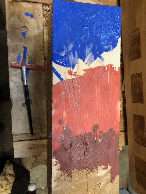

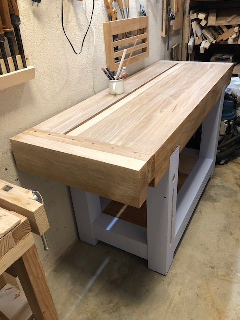

Re: Neubau der Werkbank, Kaseinfarbe *MIT BILD*
Beitrag von Sebastian51 »
[In Antwort auf #153481]
für den Unterbau wollte ich Kaseinfarbe verwenden, ähnlich wie bei der "French Work Bench" vom The English Woodworker.
Ich habe die Farbe mit Farbpigment gemischt. Aus meinem rot wird eher ein rosa.
Meine Kinder haben sich sowieso für das blau entschieden, aber weiß vielleicht jemand mit welchen Pigmenten man so einen dunklen Rotton erreicht?
Bei der finalen Farbmischung war ich etwas zu vorsichtig mit den Farbpigmenten. Aber das himmelblau gefällt mir auch. ;-)
Langsam komme ich dem Ende näher.
Sebastian

Georg Ha
Beiträge: 51
Beitrag von Georg Ha »
Hallo Sebastian,
erstmal, superschön wird die Hobelbank!!!
zweitens: meine Erfahrungen mit Kasein:
hab mit natürlichen Pigmenten gearbeitet, hab gemischt: Terra Rossa, Terra Siena gebrannt und Terra Siena Natur, die arten zwei sind richtig schön rot!
die Pigmente werden dann mit Kaseinbindemittel angerieben, danach die nötige Menge angemischt, zum anreiben hab ich Anreiber aus Glas auf Glasplatte verwendet.
Kaseinfarbe ist super!
