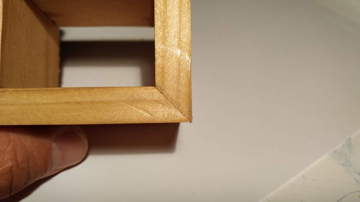

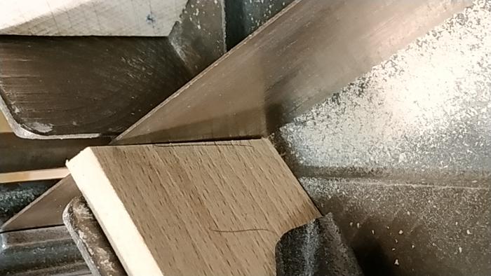

Sowohl auf Zug, als auch Freihändig verläuft der Schnitt, ich werde das Blatt entsprechend neu abrichten. Es ist als "Sash-saw" geschärft, also nur mit leichtem Fleam (10 Grad).
Der Vierkant der Spannvorrichtung sitzt jetzt satt in der Führung, hat dort leider allerdings trotzdem ein wenig Spiel -ich hoffe das kann ich vernachlässigen, ohne Belastung steht das Blatt senkrecht zum Bett.
Die Führungsstäbe, die an die ich einen Winkel halten konnte sind nur beinahe senkrecht zum Bett -auch hier bleibt zu prüfen ob der Fehler deutlich wird, wenn das Blatt in Ordnung ist, die hinteren weiß ich nicht zu prüfen (wie lege ich dort einen Winkel an?)
Einen Hahrriss in der Führungskonstruktion habe ich nicht gefunden, mit den Spalten der Führung bin ich allerdings eher unzufrieden: die sind schon deutlich zu sehen.
Ich befürchte, man müsste beide Teile komplett tauschen?
Ich hoffe noch, dass es am Blatt liegt, ich habe ein Foto auf dem der schiefe Schnitt neben einem (dann zurückgesprungenen) Blatt zu sehen ist, das nährt diese Hoffnung.

Ich finde den Befund eindeutig: Das Blatt seht gerade aber sägt schief.
Das bedeutet, dass aber Bezahnung gearbeitet werden muss.
gaanz vorsichtig sauber rechtwinklig abrichten. Wenn das ok ist (flächen sind aud beiden Seiten gleich groß),
Schränkung nacharbeiten. Gerade bei Crosscut sollte man aber nicht zuviel Sietlich wegschleifen,
weil man damit auch etwas von der Zahnhöhe wegnimmt.
Besser, man klebt Klebeband neben die Sähne und spannt die Säge mit Schonbacken in den Schraubstock,
drück die Schränkung also wieder leicht zurück. (mir ist dabei noch nie ein Zahn gebrochen, falls sich jemand davor fürchtet.)

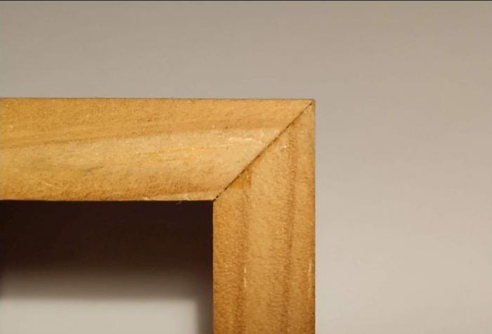

Inzwischen habe ich einen digitalen Winkelmesser mit Magnet an der Unterseite, der mir bestätigt hat, dass die Führugsstäbe in kritischer Richtung nur 0,15° Abweichung zur lotrechten haben. Dies scheint mir so gering, dass könnte auch am Staubkorn unter dem Messgerät liegen.
Also Sägezähne prüfen und siehe da, sie sind tatsächlich nicht gleichhoch gewesen, nach Korrektur bestand das Problem aber weiterhin.
Jetzt kommt mein neuester Werkstattzugang ins Spiel: ein 125er Leinen Schraubstock, für den ich noch eine Basis bauen muss -bislang ist er provisorisch in der Hinterzange befestigt, zum Schränkung korrigieren mit Klebeband hat es gereicht.
Die Freude ist groß, der Schnitt lotrecht und das Testergebnis nicht perfekt aber es ist eine deutliche Verbesserung.
Das waren die guten Ecken, bei der nicht guten will ich schlampiges Verleimen nicht ausschließen:
Ich werde noch die sechs- und achteckigen Formen ausprobieren um das Ergebnis zu prüfen, für den aktuellen Anlass reichen die vier Ecken.
Vielen lieben Dank für die hilfreichen Tipps, jetzt kann das Weihnachtsgeschenk endlich fertiggestellt werden!
