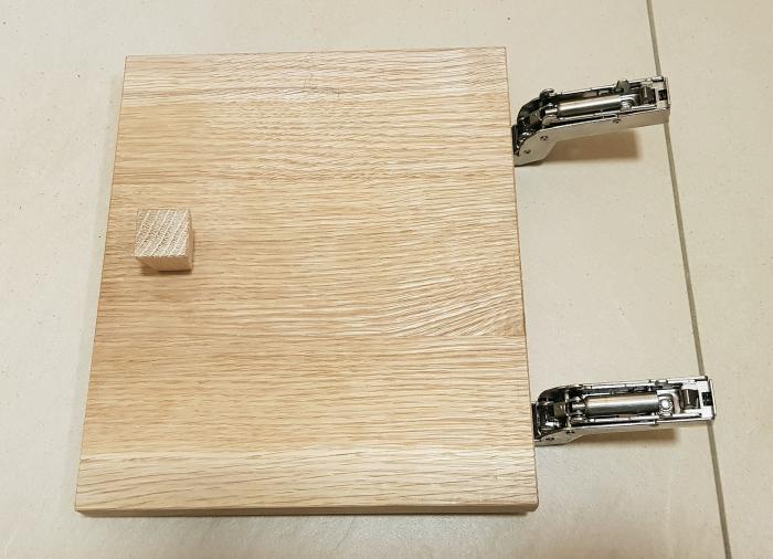

baue gerade einen kleinen Schrank und hänge bei den Türen (innen einschlagend) bei der Frage nach Gratleisten fest. Die großen Türen haben die Maße 30x20cm und die kleinen 17x20cm, aus jeweils drei ~6,5cm breiten und 2cm starken Streifen verleimt. Material: Eiche, Faserverlauf: siehe Bild, alles nach Verleimregeln verleimt.
Ich habe vor,die großen Türen mit jeweils zwei senkrechten Gratleisten zu verstärken. Wie dick und wie breit sollten die Sein? Wie tief sollte die Gratnut sein?
Die kleinen Türen sind so schmal, da passt nur eine Gratleiste. Wo sollte die sitzen? Mittig oder am Rand?

Hallo Christian,
ich würde bei den Abmessungen gar keine Gratleisten anbringen. Die Türchen sind für ihre Größe bereits schon sehr dick - das wäre mir zu wuchtig.
Wahrscheinlich passiert da sowieso nichts und wenn doch, dann kannst du immer noch reagieren.
Alternativ kannst du auch mittig in die Hirnholzkante eine Nut einarbeiten und dort eine Leiste einpassen.

Hallo Christian,
lass alles so, wie es ist. Eiche ist da nicht so empfindlich und wird da so bleiben, wie sie ist.

Hallo Christian,
ich würde auch nichts machen.
Wenn du die Türen nicht flächig liegen lässt, glaube ich auch nicht, dass da was passieren wird.

[In Antwort auf #152499]
wenn du außen einen Griff anschraubst hält der zusammen mit den Topfscharniern schon einiges gerade.

Moin,
erst mal danke für die Antworten!
Paar Sätze zu den Bemerkungen:
Ja, die Türen sind schon recht dick. Es war mal angedacht, eine Griffleiste oben einzufräsen. Daher die 20mm Stärke. Das wurde aus ästhetischen Gründen verworfen, jetzt sollen kleine Pyramidenstümpfe als Griffe dran (aus Restholz geschnitten und gehobelt,siehe Foto). Das mit dem Splintholz oben und unten ist keine Macke, sondern ein Feature... ;-)
Den Topfscharnieren traue ich nicht zu, die Tür gerade zu halten, da die in sich schon nicht steif sind.
Tendiere das so zu lassen und die Gratleiste evtl. nachträglich einzubauen wenn's schüsselt.
Es wurde vorgeschlagen, in die Stirn eine Leiste einzulassen. Wie darf man sich diese vorstellen? Zumal die noch das Quellen und Schwinden der Tür mitmachen soll.

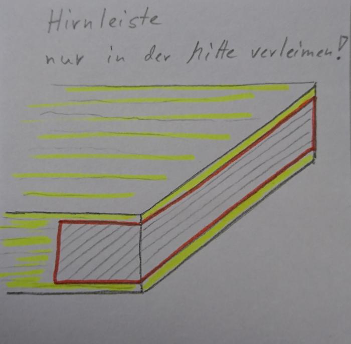

unter dem Begriff Hirnleiste findest Du Informationen zu der von mir genannten Konstruktion.
Die Leiste darf nur mittig verleimt werden.
Ich habe noch eine Skizze erstellt. Das Rote stellt die Hirnleiste dar.
Martin
