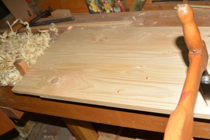

Re: Wo wäre das Problem? *MIT BILD*
Hallo Rolf,
eigentlich wollte ich in keine Diskussion über runde oder eckige Hake einsteigen. Darum ein kleines Bild zum besseren Verständnis:
Das beschreibt die Spannsituation, die ich meine. Der Bankhaken sichert das Werkstück nicht nur durch seine Neigung, sondern auch noch durch seine, ich nenne es mal Duchfallbegrenzug senkrecht. Dieser Begrenzer drückt das Werkstück zusätzlich auf die Platte. Dadurch muß man beim Fausten, wie hier zu sehen keine Zwingen ansetzen. Und, wenn das Werkstück nicht zu filigran ist, bleibt es fest auf der Platte.
Mir ist nicht bekannt, dass das mit runden Haken geht. Ich für meinen Teil - als fast ausschließlicher Handholzwerker, konnte bisher keine Spannsitiation finden, die ich mit meinen Haken nicht lösen konnte, Ich gebe zu, ich habe auch noch 2 Niederhalter 19 mm von Gramercy im Einsatz - aber sonst vermisse ich echt nichts.
Ich hoffe, dass man das auf dem Bild erkennt.
LG Micha
Moin Micha,
du beschreibst genau das Problem, weshalb ich mich für runde Bankhaken entschieden habe:
Die Niederhalter passen nicht in eckige Löcher.
Und die Niederhalter sind für mich unverzichtbar.
Hallo Micha, hallo Markus!
Das ist auch eine meiner Argumentationen! Wie sinnvoll sowas ist kann man daraus ermessen, dass oft empfohlen wird, in Bänke mit eckigen Bankhaken zusätzliche Löcher zu bohren, um die Niederhalter einsetzen zu können. Sie sind den eckigen Haken in vielen Belangen überlegen. Dabei brauchts noch nicht mal unbedingt Niederhalter.
Für kleine Klemmungen kann man aber auch die Veritas Wonder Dogs verwenden, wenn man sie etwas abgewandelt einsetzt. Man kurbelt die Gewindestange ein Stück heraus und legt das Druckstück auf das Werkstück. Da auch bei diesen Teilen der Schaft leicht abgewinkelt ist, genügt ein leichten Schlag mit dem Holzhammer auf den Schaftkopf und das Werkstück wird sicher gehalten.
Auch ein interessanter Aspekt: Sjöberg, der bekannte Hobelbankhersteller hat inzwischen regulär keine einzige Bank mit Rechteckbankhaken mehr im Programm. Die wissen warum!
- Beiträge: 1757
Guuden,
die wissen, dass eckige Löcher Mehraufwand bedeuten.
Runde Spannflächen neigen Holz zu spalten
wenn wie bei den Bildern von Micha zu sehen gespannt wird.
Mein Vorschlag: Quadratische Löcher, da geht rund und eckig!
