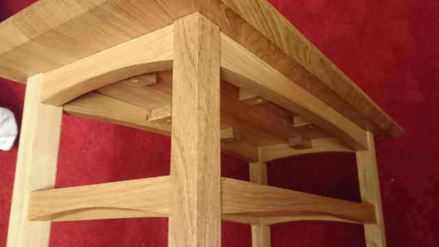

Die Zargen sind alle über Schlitz/Zapfen-Verbindung mit den Beinen verbunden (Zapfen treffen sich und wurden auf 45° abgesägt). Die untere Platte besitzt auf der Unterseite einen Falz und wird in Nuten auf den Innenseiten der unteren Zargen beweglich geführt, so dass sie arbeiten kann.
Die obere Platte wird mittels sechs Nutklötzen gehalten, für die ebenfalls Schlitze gestemmt werden mussten. Die Platte (ca. 19mm stark) selbst besteht aus drei einzelnen miteinander verleimten Brettern.Die Kanten erhielten eine deutlich Fase auf der Unterseite, so dass die Platte deutlich dünner wirkt.

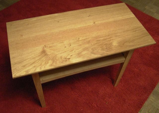

Von oben:

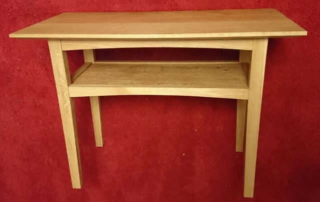

Von vorne:

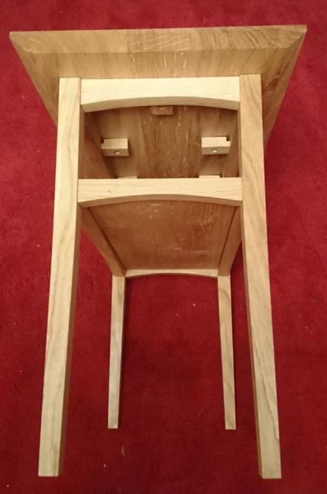

Von der Seite:
Die Unterseite mit den Nutklötzchen und der angefasten Platte:

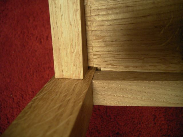

Die untere Platte mit Falz,.in Nuten geführt:

Aber warum sieht man auf dem letzten Bild eine Unterbrechung der Fasern? Hast du da was drangesetzt?

soweit ich das richtig mitbekommen hab ist die Ablage als Füllung ausgearbeitet ( abgeplattet...) und in den Traversen eingenutet.

Andreas hat es schon richtig beantwortet. Vielleicht habe ich es nicht genau genug beschrieben. Die Einlegeplatte ist abgeplattet bzw mit umlaufendemFalz versehen, damit die Nut in den Zargen nicht zu breit wird.
