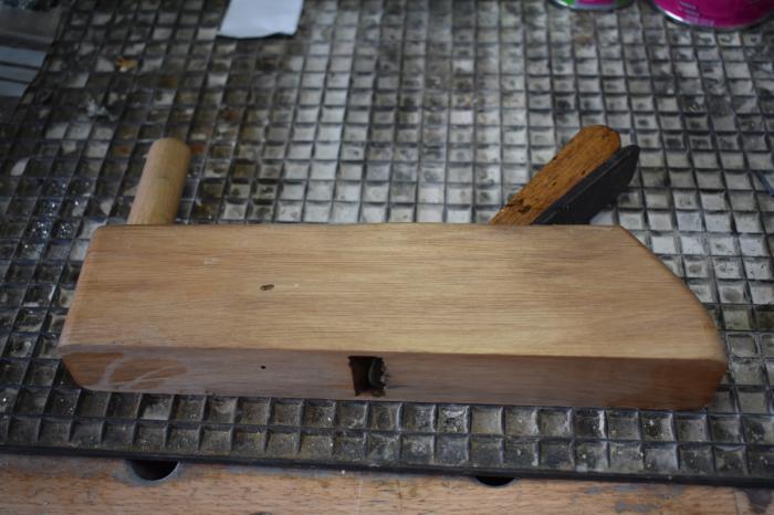

Mein Schrupphobel *MIT BILD*
[In Antwort auf #150334]
Irgendwo hatte ich ja mal versprochen ein Bild von meinem Schrupphobel einzustellen.
Als ich ihn bekommen habe zusammen mit anderen Holzhobeln wusste ich erst nicht was das sein soll.
Zur besseren Handhabung habe ich hinten die Schräge angesägt und das Hörnchen eingesetzt.
Das Eisen scheint mir zu stark gekrümmt. Bei der mir angenehmen Spandicke schneidet es nur auf der halben Breite (maximal).
Außerdem ist die Spiegelseite nicht mehr wirklich schön. Ich weiß noch nicht ob ich es umschleifen oder gleich ersetzen soll.

Hallo Horst,
die Krümmung des Eisens scheint in etwa der alten DIN-Norm für Schrupphobel zu entsprechen. Ich weiß die Nummer jetzt nicht auswendig, soweit ich mich erinnere wird der Radius dort mit 33 mm angegeben. In der älteren Literatur finden sich noch andere Empfehlungen für Anschliffe. Spontan fällt mir hier Biehler ein, der einen korbbogenförmigen Anschliff empfiehlt. Das heißt in der Mitte flacher, dafür an den Seiten deutlich steiler, also so ähnlich wie der Querschnitt eines geflochtenen Korbs mit geflochtenem Boden.
Meine Schrupphobel haben alle diesen ca. 33 mm Radius Anschliff den Dein Eisen hat.
Grüße Paul

Hallo Paul,
Danke für den Hinweis, ich muß sagen, daß mir der Radius bei ausgebautem Eisen auch deutlich größer vorkommt als im eingebauten Zustand.
Das scheint so eine Art optische Täuschung zu sein.
Ich muß mal sehen wie ich das Eisen schleifen kann. Das wird wohl nur freihändig gehen.

Hallo Horst,
Genau DER Gedanke kam mir auch beim Anblick meines Veritas Schrupphobel. Noch ist er scharf, aber darf ihn wohl sehr bald freihandschleifen.
Gruß Wolfgang

Hallo Horst,
Der Radius erscheint Dir größer, da Du nicht mehr senkrecht auf einen Kreisbogen blickst, sondern auf dessen 45° Projektion. Ein Kreis wird zur Ellipse gestaucht.
Das muss man als Holzwerker nicht berechnen können, aber vielleicht hilft es Dir ja zu wissen, dass Du Dich nicht getäuscht hast.
