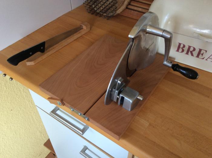

Beiträge: 1269
Re: Holzöl für Schneidbrett *MIT BILD*
wie ich schon schrieb, habe ich es mit Walnussöl probiert.
Im Vergleich zu Arbeitsplattenöl und Leinölfirnis (Messerhalter) erscheint das Holz sehr bräunlich.
Es riecht noch ein wenig aber nicht ranzig.
