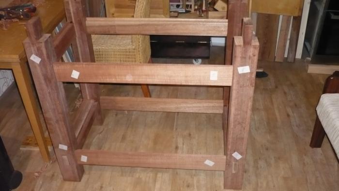

Hallo liebe Holzwerker,
mittlerweile wohne ich schon über 2 Jahre in meinem Apartment und so langsam wird meine Hobelbank... das Untergestell ist soweit fertig,
hier ein kleiner Zwischenbericht.

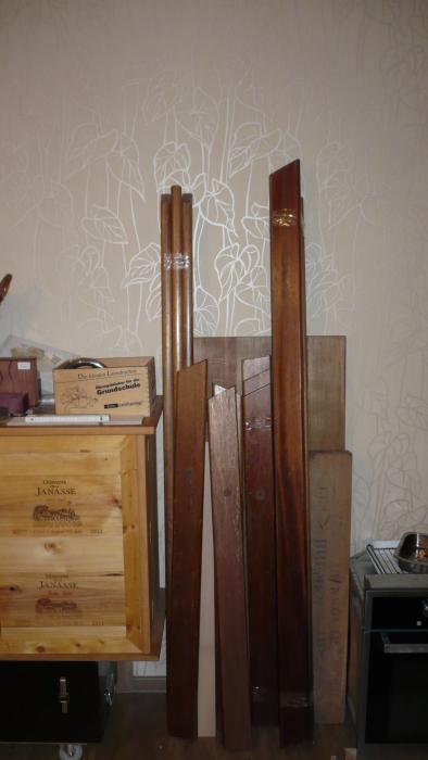

14 Meter X 0,10 X00,33 altes Mahagoni Treppengeländer aus der Bucht gefischt.

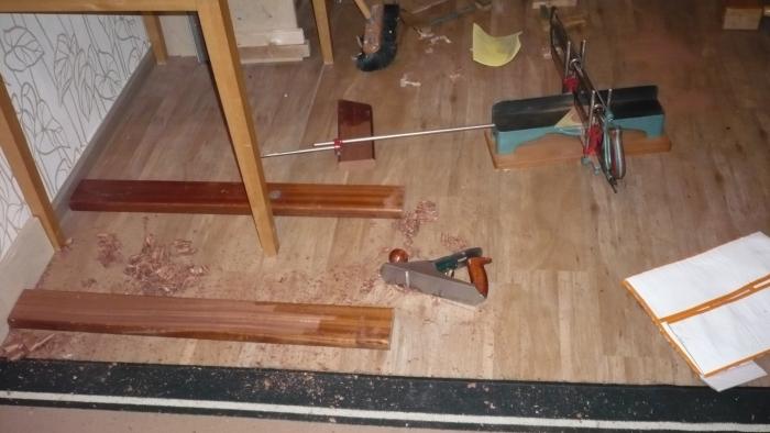

Den alten DD-Lack mit Ziehklinge, Raubank und Putzhobel entfernt. Abgelängt und die Flachseiten abgerichtet .. alles auf dem Fußboden!

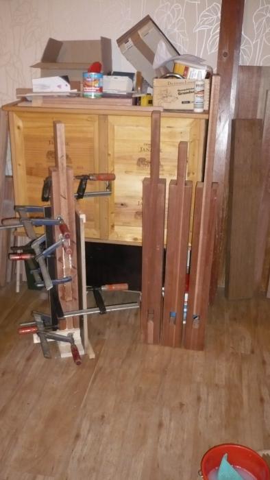

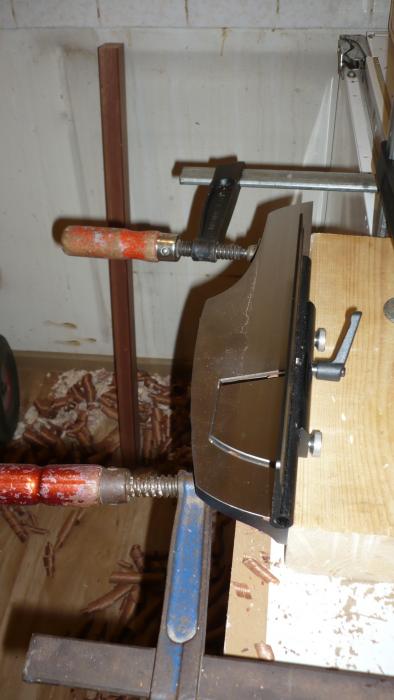

Insgesamt 28m Runde Kanten mussten entfernt werden, da meine Einspannmöglichkeiten etwas beschränkt waren hab ich experimentiert und verschiedene unbefriedigende Lösungen probiert. Und nachdem ich ca. 8m auf einem jetzt wackeligen Küchentisch gesägt und gehobelt hatte, hab ich die restlichen Teile... das müßte jetzt ins Nachbarforum, jedenfalls war eine Schreinerei an den Besäumarbeiten beteiligt.

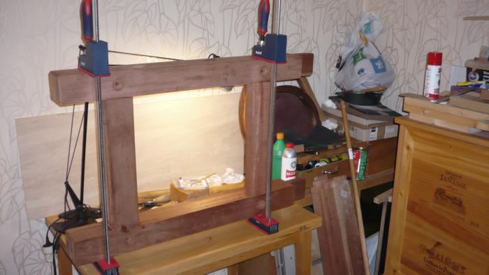

Zum verleimen habe ich mir eine Vorrichtung gebaut. So konnte ich mit genau zugesägten Schablonen die Zapfenlöcher für die unteren, kurzen Querriegel direkt brerücksichtigen.

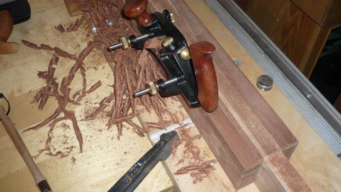

Falzen

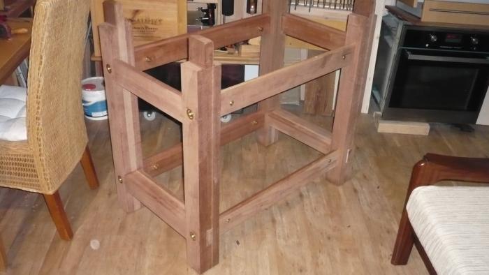

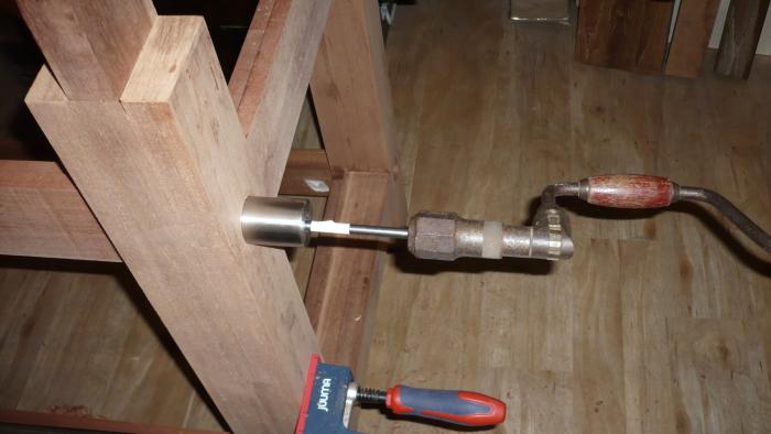

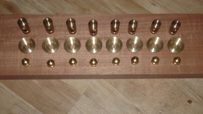

irgendwann waren dann auch mein "Dreher" mit den Beschlägen fertig
die Kopfstücke hab ich fest verleimt

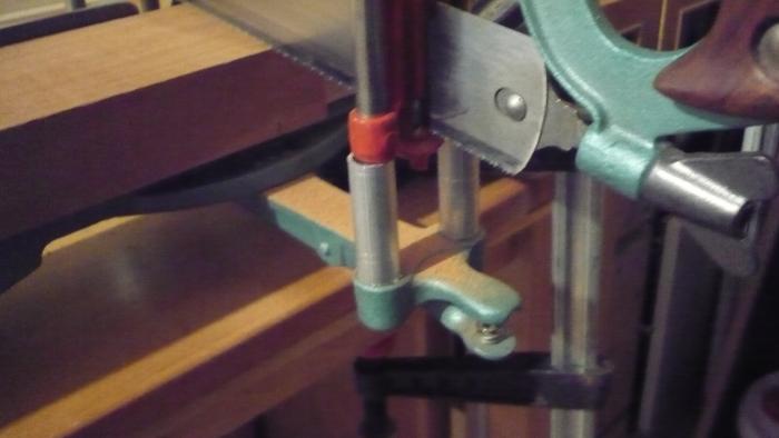

ich weiss das ich das Rad nicht neu erfunden habe aber als kleiner Tip: Abstandhülsen aus Alu-Rohr auf die Führungen der 352 als wiederholbarer Tiefenabstand für die abgesetzen Zapfen.

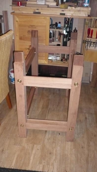

Verschraubt und verputzt. So langsam freue ich mich auf den aufrechten Gang (arbeiten mit fest eingespannten Werkstücken in aufrechter Haltung!)

altes Treppengeländer:
Vorrichtung zum verleimen:
Vorrichtung zum entfernen der runden Kanten
Lack entfernen, ablängen auf dem Fußboden

finde es toll, wie du das Gestell mit deinem z.Zt. etwas beschränkten Werkzeugfundus gebaut hast. Das zeigt deutlich, was alles mit Handwerkzeugen möglich ist.
Ich finde man sollte ohnehin innehalten und mit dem Vorhandenen versuchen das beste Ergebnis zu erzielen, bevor man den Geldbeutel öffnet.
Jedenfalls hat das Geländer einen tollen neuen Platz gefunden und vor allem unter fachkundiger Hand eine nützliche Verwandlung erfahren.
Bin gespannt, wie die Hobelbank aussieht, wenn sie fertig ist. Welches Konzept willst du umsetzen? Roubo, klassisch europäisch oder was ganz anderes?
LG MIcha
