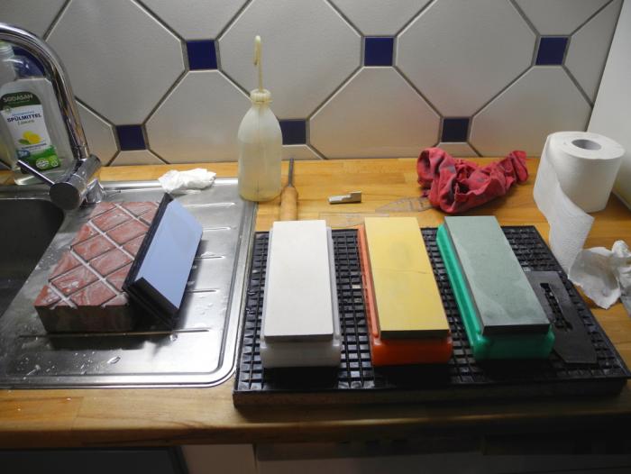

Auf dem ersten Bild ist mein bisheriger Aufbau zum Schleifen zu sehen. Da ich eine unbeheizte und wasserlose Werkstatt habe, muss
ich das Schleifen, zumindest im Winter, in die Küche verlegen. Das hat bereits zu kleinen Konflikten durch den Schleifschlamm geführt.
Ihr sehr dort den Kanalklinker, einen "doppelten" Ceraxschleifstein (1000 und 6000) für Messer (den hatte ich mal geschenkt bekommen).
Auf der Unterlage mit aufgeklebter Auto-Fußmatte links einen Shapton 120 (letztes Jahr von einem Forumskollegen gekauft), einen Shapton
1000 und einen Shapton 8000 zum polieren. Der Shapton 1000 ist mir leider runtergefallen und in der Mitte durchgebrochen. Da er neu
war, habe ich ihn mit Komponentenkleber geklebt und es hält gut. Nachteile beim Schleifen kann zumindest ich nicht feststellen.
Der Shapton 120 ist mir für das Schruppen von Spiegelseiten zu grob und zu hart (Friedrich hatte hier recht, als er mir davon abriet).
Er hinterläßt auch Riefen die in der bei mir genutzen Kombination von Schleifsteinen schwer wieder wegzubekommen sind.
Gut ist er bei der Änderung von Fasen oder dem entfernen von Ausbrüchen in der Schneide.
Ich versuche aber Ausbrüche nach Möglichkeit erst auf dem 1000er wegzubekommen. Ich werde mir noch einen anderen Schruppstein zulegen,
derzeit denke ich an einen King 240 (Vorschlag von Friedrich) oder einen Shapton 220. Beim Shapton 120 habe ich auch den Einruck, das er häufig
Plan gemacht werden muss und sich schnell verbraucht. Da ich Angst um meine Kanalklinker beim Shapton 120 habe, richte ich ihn mit Schleifpapier und Granitplatte ab.
Ansonsten bin ich mit der Kombination der Schleifsteine und dem Freihandschleifen sehr zufrieden. Es macht Spaß.

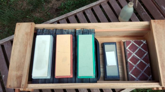

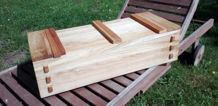

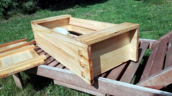

Japanische Schärfstation
Für die Box habe ich Palowina verwendet, einmal weil es so schön leicht ist und zum anderen weil ich es einfach mal ausprobieren wollte. Palowina passt auch
gut zu einer Japanischen Box.
Die Holzqualität war nicht so gut, ich hatte viele Ausbrüche bei den Zapfenlöchern, die ich mit Leim und Sägestaub gekittet habe. Das liegt wohl auch daran, das ich mir
die Leimholzplatten aus dem Baumarkt geholt habe.
Der Boden ist per Nut und Feder eingefügt. Am Boden habe ich drei Buchenleisten aufgeklebt, damit die Box einen kleinen Abstand zur Unterlage hat. Evtl. werden diese
noch mit einer rutschhemmenden Unterlage beklebt. Beim ersten Einsatz auf dem Gartentisch war das nicht nötig.
Für die Ablage der Unterlagen für die Schleifsteine sind zwei Buchenleisten in den Seiten eingelassen, eine ist verleimt und die andere derzeit noch zum rausnehmen,
falls es Probleme mit der Wanne gibt, bzw. diese sehr voll wird.
Die Ablagen für die Schleifsteine bestehen aus einfachem Restholz (Fichte, 18 mm) und sind derzeit mit Gummi aus alten Fahradschläuchen als Rutschhemmer und
Feuchtigkeitsschutz beklebt. Vorher hatte ich das Holz der Ablagen mit einem Klarlack (Restbestand) als zusätzlichem Feuchtigkeitsschutz gestrichen.
Die Lösung mit den Fahradschlauch ist erstmal provisorisch anzusehen, evtl. tausche ich dies noch aus.
Die Schleifsteine sind beim Schleifen auf den Verpackungen aufgebockt, so das sie über den Rand überstehen. Ob das evtl. nachteilig ist, kann ich derzeit nicht
beurteilen. Mal schauen wie sich das in Zukunft entwickelt. Bei Bedarf kann ich die Auflagen ja mit weiterem Holz verstärken.
Das Auffangbecken für das Wasser und den Schleifschlamm ist eine einfaches, kleines Backblech aus dem Supermarkt.
Der Keil zum Schließen der Box steht etwas hervor, sodaß man ihn leichter zum Öffnen anfassen kann.
Die Zinken sitzen sehr fest, trotzdem habe ich beim Zusammenbau etwas Fischleim angegeben.
Die Box habe ich mit Leinöl (Feuchtigkeitsschutz) und dann mit Lappenwachs behandelt.
Schön wird es innen zumindest wohl nicht bleiben, dafür ist sie ja gemacht.
Daten:
Maße: 80x30x20 cm
Holz: Palowina
Oberfläche: Leinöl und Lappenwachs
Leim: Fischleim
Leisten innen und Boden: Buche
Leisten Deckel: wohl Fichte (Restbestand) und Eiche für die Keile zum Schließen

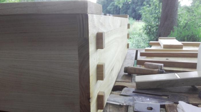

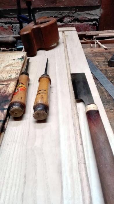

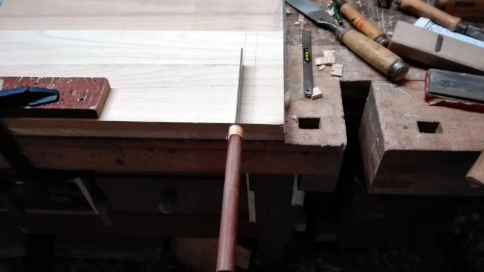

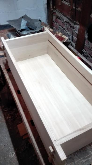

Im folgenden Bilder vom Bau. Die Nuten für die Leisten wurden noch geglättet, das sieht im Foto etwas strubbelig aus.

Ist aber trotz allem eine schöne Kiste geworden. Paulownia (ich glaube es heißt eher so, bin mir aber auch nicht ganz sicher) ist ein schwieriges Holz. Ich hatte mal eine Kiste für meinen Sohn gemacht - Zinken sind eine Herausforderung an die Schärfe der Eisen.
Harry

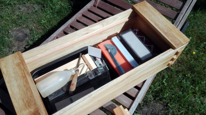

mir gefällt die Kiste gut. Schönes Holz, schöne Arbeit. Aber tropft Dir im letzten Bild dieser blöcde Schlamm nicht in die Kiste?
UweM
Beiträge: 272
Re: Schärfen lernen und transportable Schärfstatio
Beitrag von UweM »
Moin Pedder,
vielen Dank für die positive Rückmeldung.
Bisher konnte ich das nicht beobachten. Es läuft in die Wanne unter den Steinen.
Die Wanne hat etwas Luft an den Seiten, aber da sind noch die Leisten und auf den Halterungen sind Querleisten, so dass die Steine
nicht bis an den Rand wandern können.
Es wird sicherlich auf Dauer wohl der eine oder andere Spritzer in der Box landen, aber dafür ist sie ja da.
Sozusagen Frieden schaffen mit der Box . ;)
