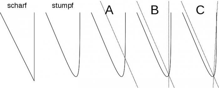

Warum ich den Rulertrick anwende möchte ich anhand einer Skizze erklären.
Oben ist nur die Mikrofase dargestellt. Wenn ich von einem ideal scharfen Eisen ausgehe, dann sieht das aus wie ganz links. Nach einer Weile ist das Eisen stumpf und die Schneidkante verrundet (zweite Abb. von links).
Natürlich verrundet eine Schneide nicht nur von der Fasenseite her, sondern auch von der Spiegelseite.
Man kann jetzt sehr viel wegschleifen bis man wieder im geraden Bereich der Spiegelseite ist (Variante A).
Oder man schleift etwas weniger weg, dafür aber die ganze Spiegelseite bis die wieder eben ist (Variante B).
Beides ist natürlich mit entsprechendem Arbeitsaufwand verbunden.
Variante C wäre man schleift die Mikrofase nach und zieht noch ein ganz klein wenig von der Spiegelseite her mit dem Rulertrick ab. Meines Erachtens ist das die Möglichkeit wie man mit dem geringsten Materialabtrag zu einer scharfen Schneide kommt.
So sind zumindest meine Überlegungen und in der Praxis hat sich das bisher für mich bewährt.
Natürlich würde ich keine große Gegenfase anlegen, egal ob das ein Hobeleisen ist (außer bei einem Flachwinkler vielleicht) oder ein Stemmeisen. Aber so einen großen Unterschied macht das meines Erachtens nicht ob man mit dem Rulertrick das Stemmeisen 2, 3 oder 4 mal über den feinen Stein zieht, was eine Gegenfase von 1° ergibt (falls man die sehen kann), oder die Schneide lieber mit dem Streichriemen abzieht, was die Schneide auch wieder verrundet. Und eine schlecht abgerichtete Spiegelseite kann man damit auch nicht reparieren, dafür ist es schlichtweg viel viel zu wenig.

theoretisch hast Du dann recht, wenn Deine Skizzen den tatsächlichen Verlauf des Stumpfwerdens von Eisen widerspiegeln würden. Das ist aber m. E. nicht der Fall. Die Spiegelseite des Eisens wird nicht konvex, wie in den Skizzen dargestellt, sie bleibt plan. Die Verrundung tritt nur am äussersten Ende des Eisens (Schneide) ein. Wenn es so stumpf geworden ist, dass man damit nicht mehr vernünftig arbeiten kann, genügen wenige Striche der Fase auf dem Stein, um die Verrundung zu beseitigen. Die einmal perfekt hergerichtete Spiegelseite lässt man besser unangetastet. Sonst war die ganze Arbeit umsonst. Ich hatte noch bei keinem Eisen den Fall, dass die Spiegelseite durch Gebrauch konvex geworden wäre. Auch ein Fall, wo nicht das ausschließliche Nachschärfen der Fase gereicht hätte, kam mir noch nicht unter.

"Dein Ruler-Trick" ist was anderes als die u. a. von F. Kollenrott bekannt gewordene 2. Mikrofase. So hatte ich den Ruler-Trick nämlich verstanden.
Das hat deine Antwort jetzt gut beschrieben. Ich finde deinen Weg aber unpraktisch.
Zum einem stimme ich Klaus Ausführungen zu, zum anderen poliere ich die Mikrofase so, dass ich einen Grat auf der Spiegelseite fühle.
Ich brauche dafür nicht lange und ich mache es wie gesagt mit meinem Polierstein. Der Grat ist für mich das Zeichen, dass die Verrundung komplett weggeschliffen ist.
Vielleicht schleifst du mit deiner Art weniger Material weg, theoretisch ist es jedenfalls durchdacht. Aber hat es eine Praxisrelevanz?
Ich würde die Gefahr, meine Spiegelseite zu versauen, weil ich den Ruler-Winkel nicht korrekt treffe (bitte nicht persönlich nehmen!) nicht eingehen, um möglicherweise minimal Material einzusparen.
Deine Art, so scheint es mir, ist auch aufwendiger/komplizierter.

Ich hatte deinen Text fälschlicherweise so verstanden, daß du, wie ich es hier schon öfter gelesen (oder vielleicht auch mißverstanden) habe, die Fase komplett neu anschleifst und jedes Mal eine neue Mikrofase anziehst.
Wie du ja bereits geschrieben hast, ist das nicht der Fall. Ich hatte da wohl zu viel hinein interpretiert.
Von Hand eine Mikrofase nachzuschleifen und dabei den Winkel genau zu treffen halte ich für sehr schwer, ich könnte das nicht. Das ist so der typische Fall wo die Schneide im Stein einhakt.
Friedrich hat mir mal auf der Messe in Nürnberg seine Methode gezeigt, bei der er durch lange Eisenhalter so etwas vermeidet und auch die Genauigkeit erhöht.
Ein Trick mag da vielleicht noch helfen: Ich hatte mal gelernt gegen die Schneide zu schleifen, das vermeidet die Gratbildung. Das habe ich mir aber abgewöhnt, weil es selbst mit Schleifvorrichtung noch passierte daß die Schneide im Wasserstein eingehakt hat. Wenn man in Richtung Schneide schärft muß man zwar den lästigen Grat hinterher noch loswerden aber es hakt nichts ein.
Der Rulertrick ist sehr sicher in der Anwendung, da kann eigentlich nichts schief gehen. Bei 1mm Höhe auf 50mm Abstand kommt man rechnerisch auf 1° Gegenfase. Ich sehe nicht was das schaden soll.
Man muß sich natürlich bei der Diskussion vergegenwärtigen daß es um Radien im µm-Bereich geht. Da kann man nichts sehen und nichts spüren. Deswegen werden ja Tricks angewendet wie die Fingernagelprobe usw.
