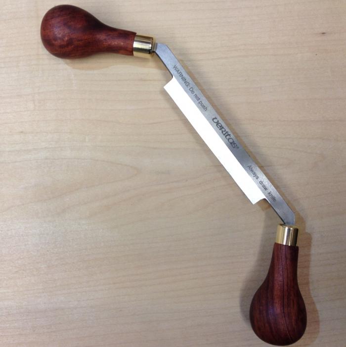

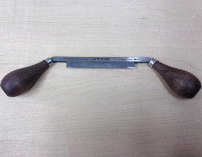

Im Orginal:
Nach der Modifikation:
Ich mag dieses Werkzeug sehr. Mit den neuen Griffen liegt es noch viel besser in der Hand und das etwas
höhere Gewicht ist angenehm.
Messing und Bubinga sieht einfach besser aus, finde ich.
Viele Grüße und Happy Woodworking
Daniel

Hallo Daniel,
grundsätzlich gefällt mir die Farbstellung Nussbaum/Silber besser, als Bubinga/Messing, aber erstens ist
jetzt die Qualität besser und es sieht auch gleich viel mehr nach Veritas aus.

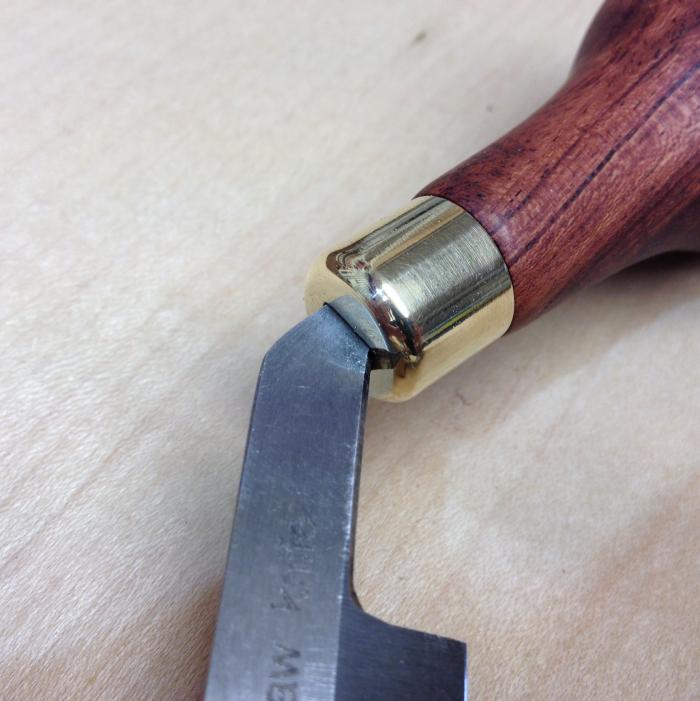

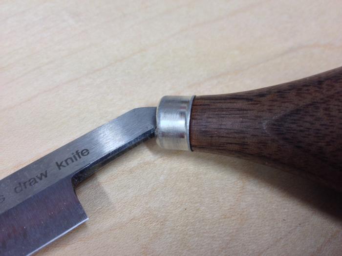

grundsätzlich sehe ich es wie Du. Ich war ehrlich gesagt von der Qualität etwas enttäuscht.
Die originalen Nussbaumgriffe haben zwar eine schöne Form aber die Zwinge ging gar nicht.
Ich wollte es deutlich stabiler.

Hallo Daniel, das wollte ich doch fragen: Wo hast Du die schön Zwinge her? Selbst gemacht?
Daniel Baum / DaBa
Beiträge: 231
Re: Modifikation kleines Ziehmesser von Veritas
da es nichts nach meinen Vorstellungen zu kaufen gab (habe zumindest nichts gefunden), blieb mir nichts anderes übrig.
Gruß Daniel
Beiträge: 5852
Na spann uns nicht auf die Folter: wie hastes gemacht? aus dem Vollen?

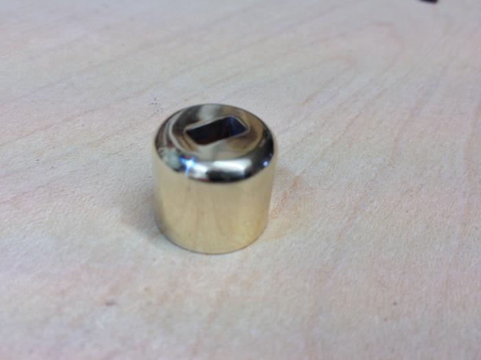

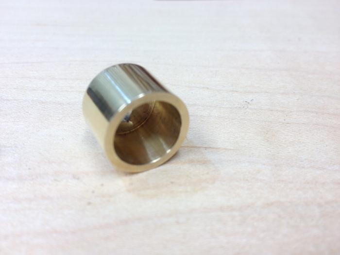

Daniel Baum / DaBa
Beiträge: 231
Ja, Pedder, aus 20 mm Rundmaterial.
Außendurchmesser: 15 mm
Innendurchmesser: 12 mm
Höhe gesamt: 14 mm
Innen 10 mm tief.
Den Schlitz für die Angel vorgebohrt und dann von Hand mit der Feile angepasst.
Gruß Daniel
