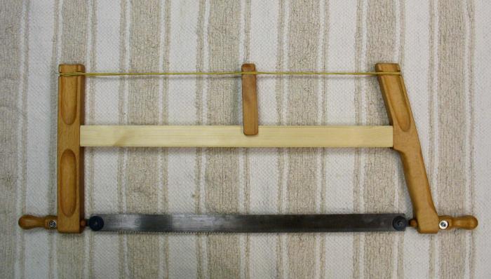

Re: Länge Gestellsäge *MIT BILD*
Hallo Rufus,
die "Feinheit" des Ergebnisses hat mit der Blattlänge nichts zu tun, sondern nur mit der Bezahnung. Die Zahnteilung sollte nicht zu groß sein, die Schränkung knapp. Und scharf muss sie sein, selbstverständlich. Wenn es Dir auch auf Geschwindigkeit ankommt, wäre natürlich ein 600er Blatt besser als ein 400 mm langes, wobei 400mm natürlich auch reicht.
Ich habe zum Zapfensägen eine Gestellsäge mit 600er Blatt und einem selbstgebauten, ergonomisch verbesserten Gestell (würde ich das nächste Mal etwas zierlicher machen, ja).
Das Blatt hatte 5 mm Zahnteilung, ich habe es auf 2,5 mm Zahnteilung umgefeilt. Längsschnitt, Neigung (rake) 4°. Geht wirklich sehr gut. Vor allem: schnell.
