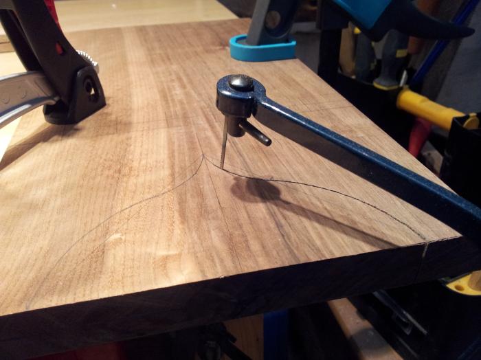

Guten Abend!
Bezüglich des Posts von Claus Keller:
Bei Feinen Werkzeugen gibt es diese Dekupiersägen (englisch Coping saw; im angelsächsischen Sprachraum wohl weit verbreitet) für wenig Geld: einmal von PEGAS und einmal von BAHCO.
Ich habe eine Neue von Eclipse aus England bezogen für wenig über 10 Euro im Unwissen, dass es diese Sägen auch bei Feinen Werkzeugen gibt; allerdings unter "westliche Sägen → Dekupiersägen" zu finden. Ich habe "PEGAS Stiftsägeblätter Weitzahn" (unter "Westliche Sägen → PEGAS Laubsägeblätter" zu finden) mit 0,25 mm Blattdicke und 2 mm Blatttiefe im Einsatz, die hervorragend und fein sägen.
Zuletzt habe ich damit in 2 cm dickem Walnussbrett schöne Kurven heraussägen können (ich versuche ein Bild davon nachzureichen). Das ging zügig, und ich fand es nicht anstrengend, wobei ich den Griff etwas zu kurz fand. Da war die Möglichkeit, das Sägeblatt zu schwenken, sehr hilfreich.

Hier ein Bild von der Säge in Aktion:
